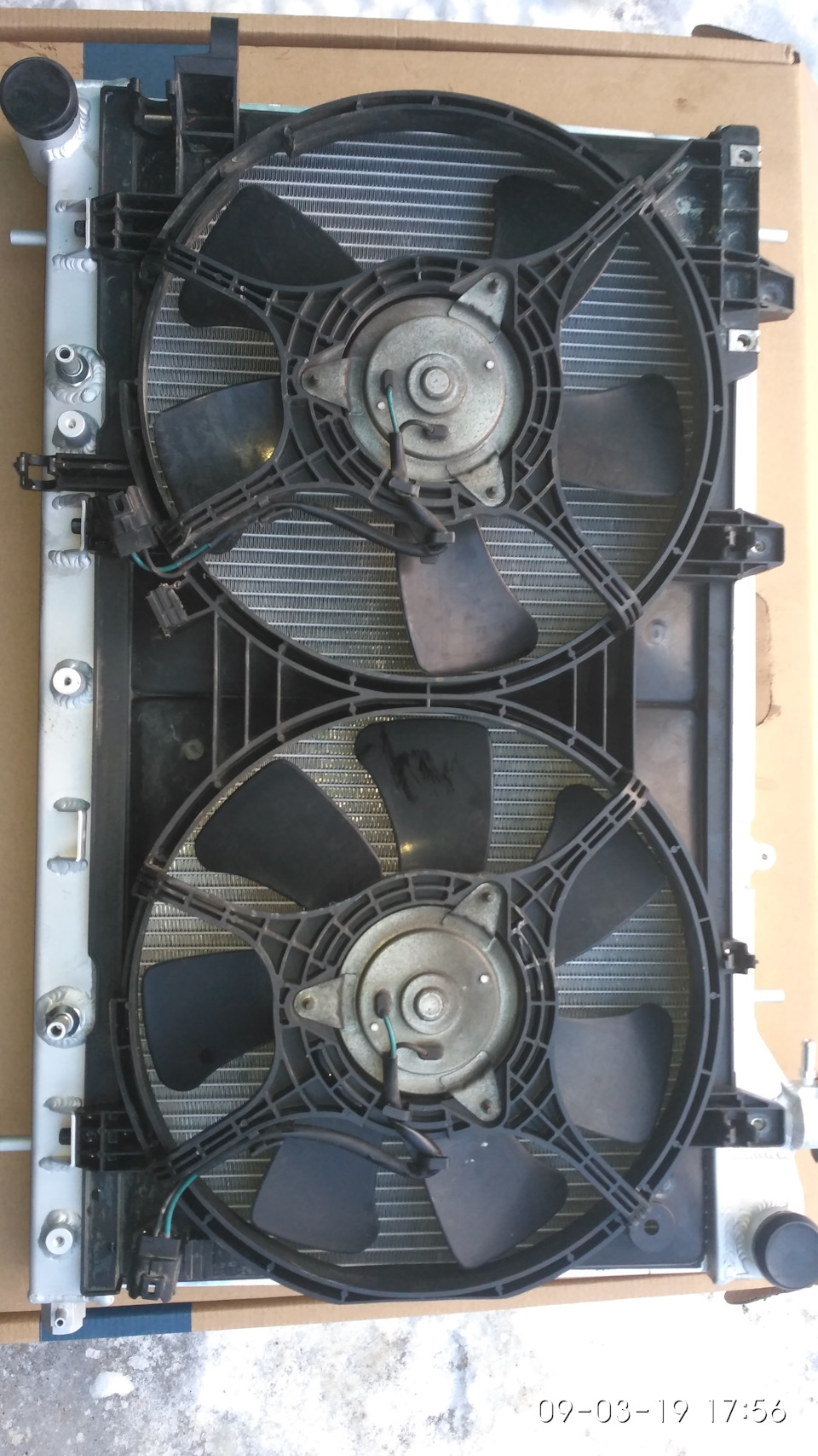

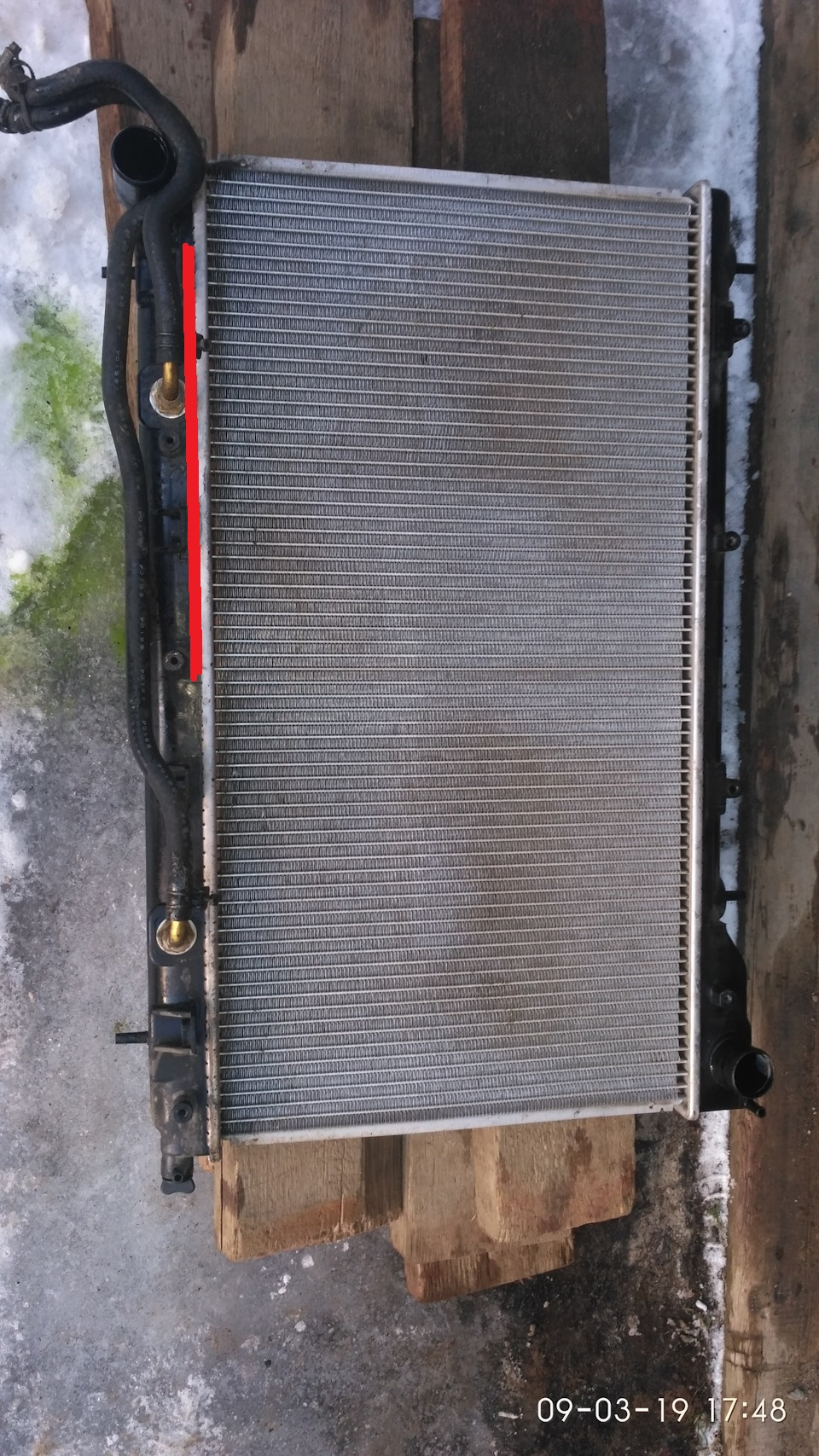

У меня внезапно потёк новый радиатор Luzar LRC 221A0, поставленный летом.
Потек он с нижнего пластикового бачка, прямо по шву завальцовки…
Решил брать цельноалюминиевый. На дроме ничего нет, Ajs дорого и ещё не идеально подходит… в итоге решил снова брать Luzar, но другой модели, без гребаного пластика — LRC 221FS. Ну и в наличии можно было только luzar купить.
Дело в том, что качество первого радика, его размеры и то как он встает, говорит о неплохом качестве в целом, но плохом качестве радиатора под турбовый мотор.
В общем, еще первый когда покупал, хотел взять люминьку, но у них почему-то, из цельных делаются только под атмо моторы. Казалось бы, парадоксально, на турбо мотор, которому нужно бы радик получше, они делают только с пластиковыми бачками, а на атмо какой хочешь =) Это меня тогда остановило, из-за необходимости колхоза при установке.
Соответственно, из за различной системы контуров охлаждения, радиаторы отличаются. Для турбовых нету заливной горловины и есть штуцер, в который идет трубка с наполнительного бачка(с него же идет трубка в расширительный).

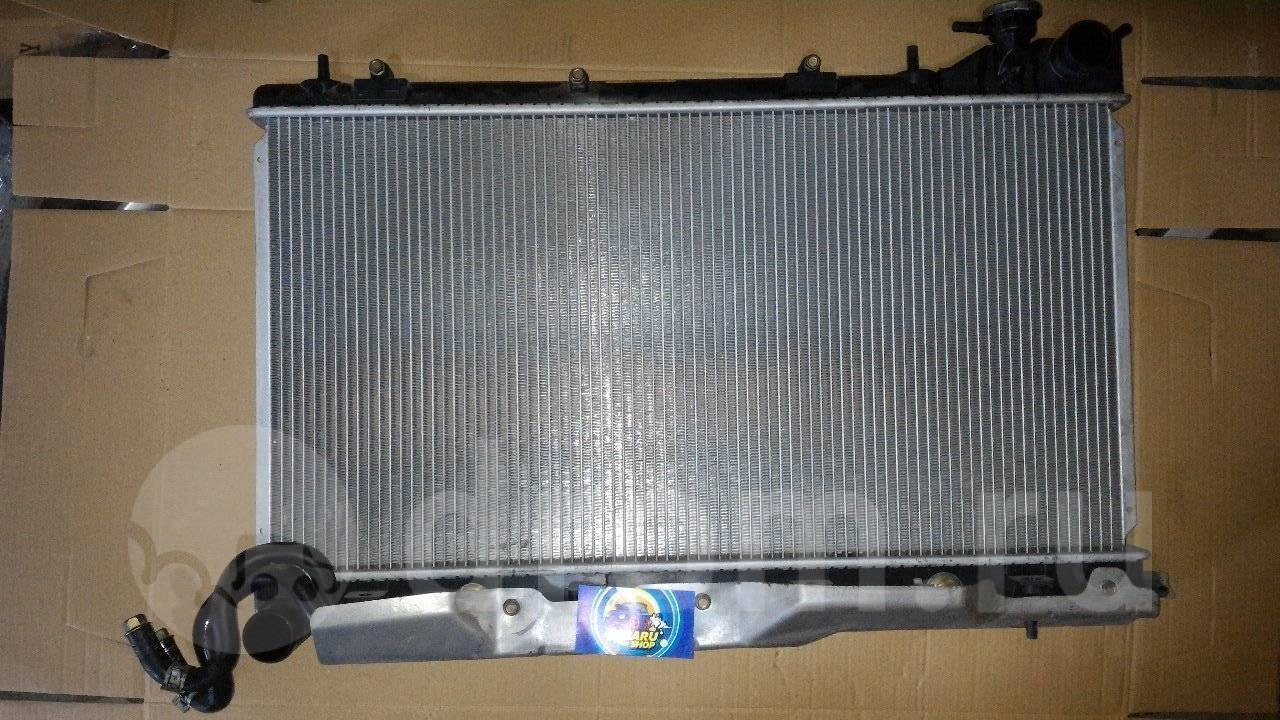

Диффузоры встают идеально, все отверстия четко совпадают. НО, под охлаждение коробки, вместо Г-образных штуцеров, лузар почему-то сделал прямые, и они естественно упираются в термоэкран этого радиатора =) Пришлось переделывать штуцеры.
По итогу, радиатор можно поставить, но! нужно немного поколхозить:
1) заглушить пробку на радиаторе
2) заменить штуцеры на охлаждение коробки
3) вварить штуцер для перелива с наполнительного бачка (я это потом сделаю, на данный момент решил подключением под крышкой на радиаторе, где перелив в расширительный бачок)
P.S.: если кто хочет восстановить для себя радиатор, может бачок вварить, может на герметик склеить… можно обсудить, за небольшое материальное вознаграждение.

А во что упираются? У меня, на память, даже места там полно.
У меня на нижней части радиатора стоит термоэкран, который прикрывает шланги охлаждения коробки. Как на фото.
Не, у меня на атмо форе 2.5 такого и не было)
