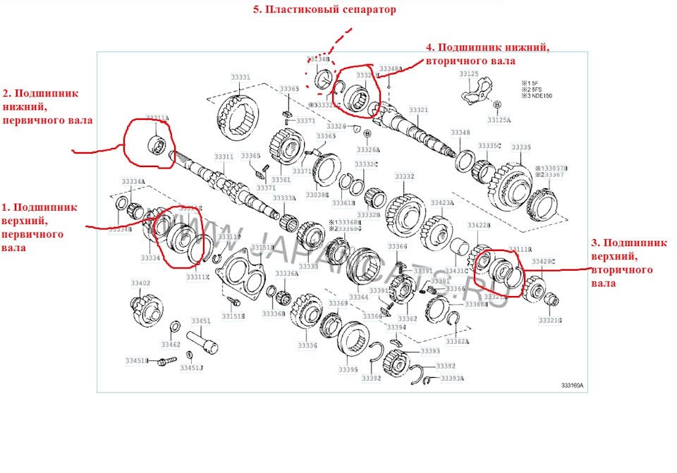

Наверное начнем с номеров деталей, которые необходимы нам для достаточно качественной профилактики и приведения в чувства своей коробочки)
1. Подшипник верхний, первичного вала 90363-25068
2. Подшипник нижний, первичного вал 90365-25021
3. Подшипник верхний, вторичного вала 90903-63010
4. Подшипник нижний, вторичного вала 90365-33005
5. Сепаратор пластиковый. Он стоит прямо под нижним подшипником вторичного вал, и если у вас нет большого количества инструмента для ремонта, а так же съемников и мини болгарочек) то лучше его заказать новый. Наверняка вы его повредите.
6. Шайбы маленьких сателлитов 41351-12020
7. Шайбы больших сателлитов, в которые вставляются привода. Они есть разной толщины, но если у вас пробег от 160 тыс и выше, и правый привод заметно люфтит в коробке, то берите самые жирненькие. Их толщина (1,20), а номер детали 41361-22040
8. Подшипник дифференциала 90366-38004
9. Подшипник дифференциала 90368-38010
10. Сальник правого привода 90311-34033
11. Сальник левого привода 90311-34034
12. Сальник первичного вала 90311-25028
13. Герметик. Лично я использую Виктор рейнз в тюбиках, очень устраивает. Даже когда, за сутки до поездки в отпуск, у меня лопнул средний корпус коробки в районе сливной пробки (перетянули пробку). Это было пиз.ец какое неприятное ощущение)) . Я обильно намаз им все вокруг и напихал в отверстие, для слива. В итоге я проехал на такой системе нипель 20 тыс., по приезду нашёл корпус в отличном состоянии, а когда стал сливать масло, перед снятием коробки, открутив сливную пробку. Оно не потекло. Не потому что его не было, а потому что герметик так хорошо закупорил отверстие и выдержал все перепады температур. и мне пришлось выковыривать его отверткой, чтобы слить масло)
Игольчатые подшипники, изнашиваются ооооооочень редко. Они нам не нужны.
Вот и впринципе и весь основной набор для перебора коробки, помимо сцепления и выжимного подшипника. Тут уже на усмотрение каждого.

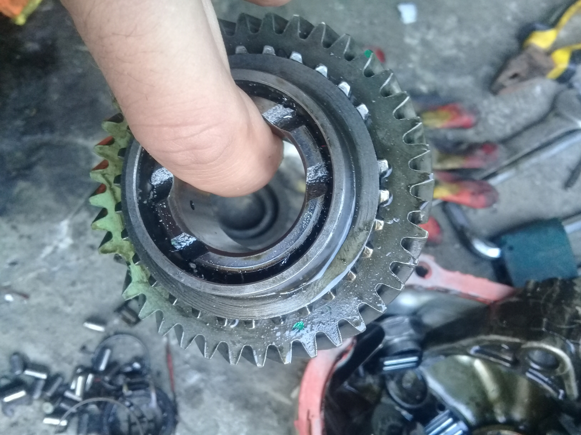

А теперь снова вернусь к дифференциалу и люфту привода в коробке. Сегодня нашёл свои старые шайбы сателлитов и решил показать вам их состояние, которое было на родном пробеге в 160 тыс.

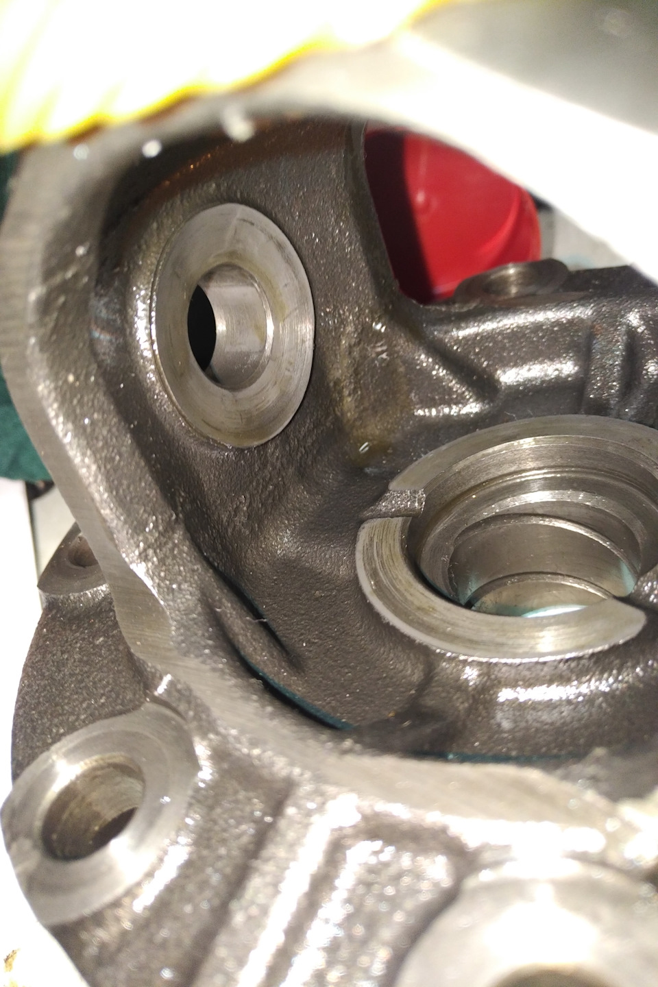

А теперь собственно состояние корпуса дифференциала.

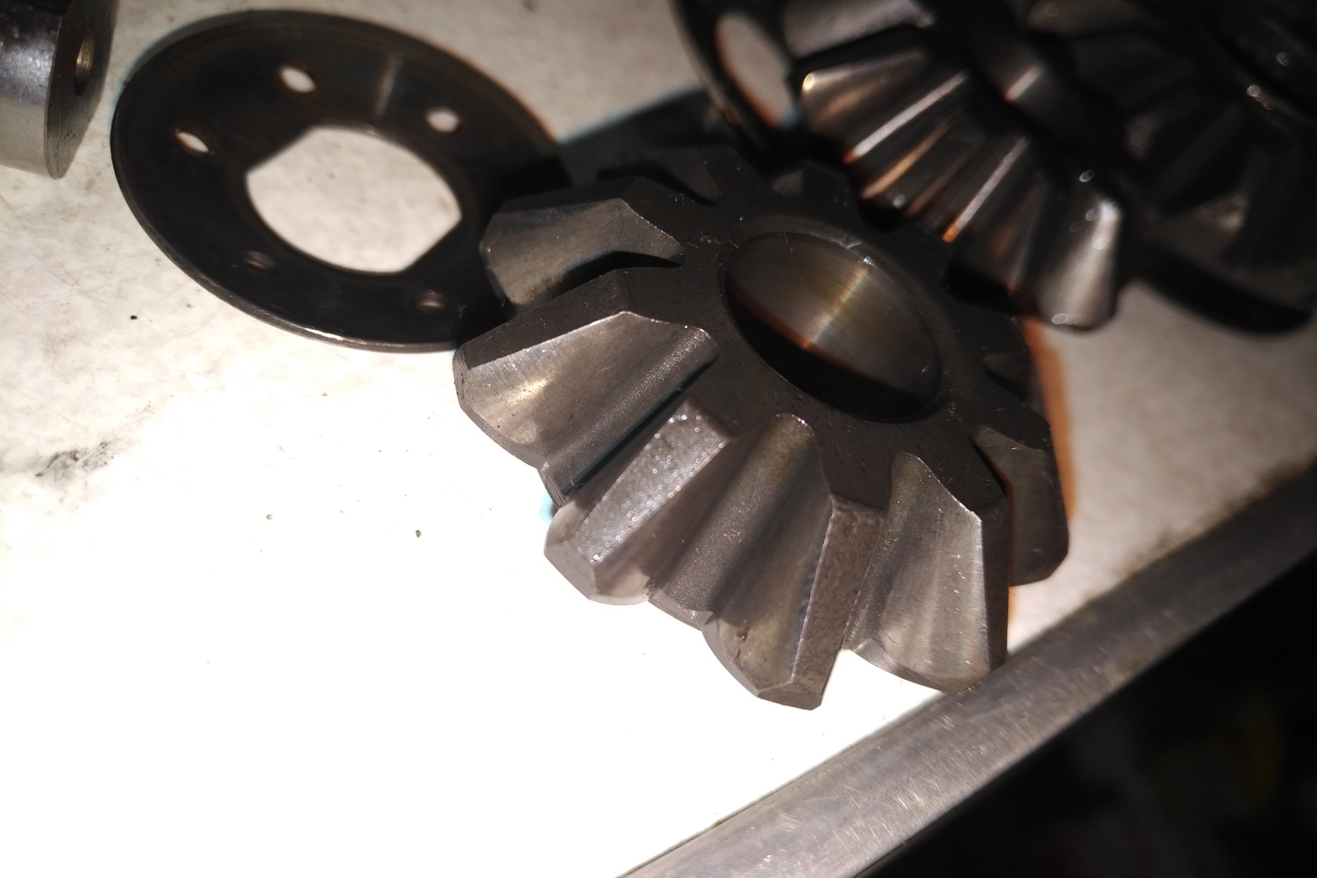

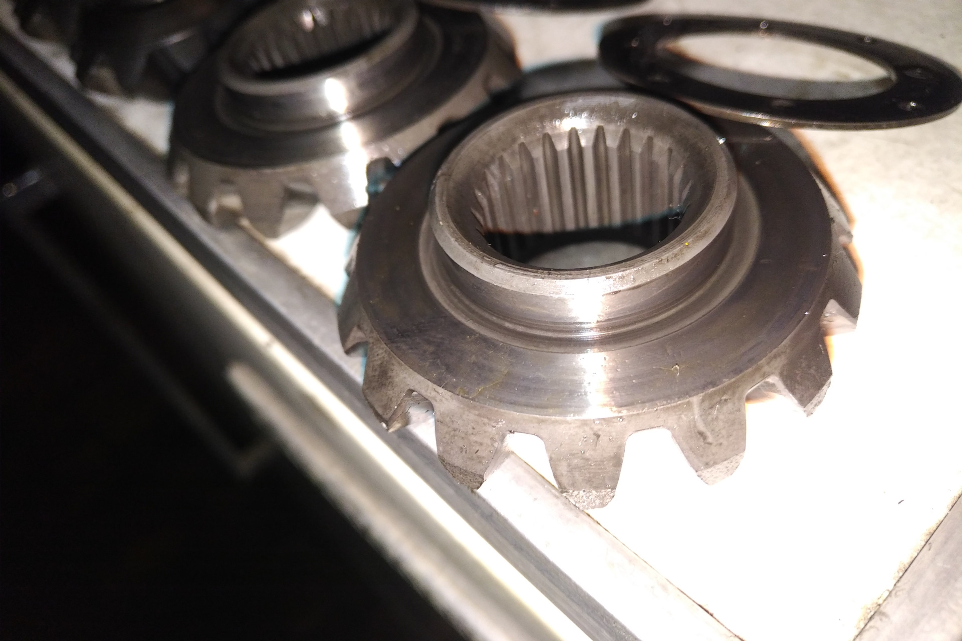

Состояние сателлитов.
Как видно на фото, изнашиваются как сателиты, как шайбы, так и сам корпус дифференциала. А вот шлицы сателлитов, вообще можно сказать, без износа)
