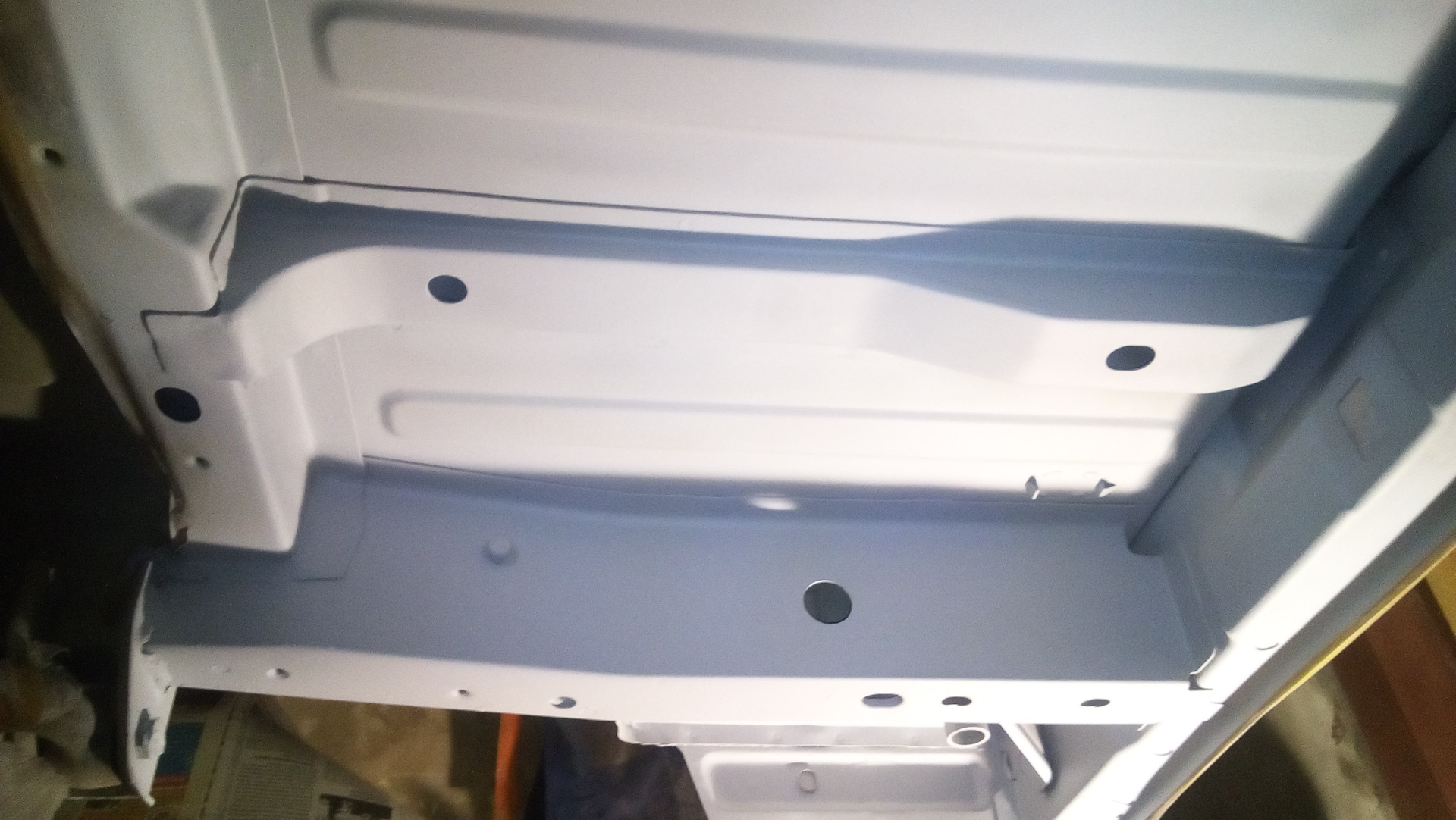

Снимал топливный бак для замены насоса на более производительный.Поставил Walbro GSS342 на 255л.ч. хватит до 500 сил)).Так как бак был снят, решил немного обработать заднею часть авто снизу.Делал в Четыре этапа:1.Очистка от ржавчины(много труднодоступных там мест, пришлось изготовить песка струй)
2.Окрас кислотным грунтом, перед этим обработал все цинкарем оставил на сутки и смыл.
3.Через некоторое время покрыл Акриловым грунтом в два слоя
4.И накрыл все Мастикой
Получилось как получилось, если за 26 лет не сгнила, то сейчас на сто хватит))
В один момент я подумал что я перестарался, внукам походу останется Jeep…
Не все этапы удалось запечатлеть, уж больно грязная работенка, не до этого было .

Ну ёпрст, мастикой столько трудов и материалов загубил.Мастика будет слезать вместе с грунтом!
Согласен, все было отлично до "Мастики". Слезет, растрескается. Надо было антигравием тогда уж, а сверху краской.
Надо ещё слой краски было. Мастика паропроницаемая, да и грунт акриловый так себе по этому параметру.
Хотел но это лишнее было бы.С завода там вообще грунт тупо был, сало в скрытые полости еще и законсервируется на века.У нас не Москва, климат сухой и соли не сыпят!На крайняк можно и обновить лет через … 99
Посмотрим, лет через 5-10 если тока.Был у меня москвич 2141 весь переваренный(мой первый авто).Так вот был он с 98 года по 2014гг. Ни грамму коррозии или гнили.Разве этого мало
26 лет с грунтов проездил, не чего не случилось!С этим покрытием и того больше проедет.Я уже перестал замарачиваться.Нет идеального способа, я его не нашел.
