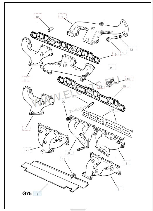

Второй вещью стала находка оригинального теплового отражателя на выпускной коллектор. Новый, разумеется, не поставляется. Б/у у кого бы ни спрашивал, все утверждали об их "разрушении со временем" и отсутствии. Пришлось заказывать из ГДР.
Обошлось, с учетом редкости, не сказать, чтобы очень дорого. 1800 руб.
Материал интересный. Двухслойный, точечно пробитый металл, внутри которого тонкий слой, по всей видимости, теплоизоляции. Такой вручную не изготовить. А однослойный вряд ли будет аналогичен по эффективности.

На штаны прикольная штука, даже не знал, что такая штука есть в природе.
Не знаю, есть ли на NE-моторе тепловой экран, но на SE он должен быть штатно (№17 на схеме). Так как там очень близко проходят патрубки и провода. Без экрана на них поступает очень много тепла от коллектора.
