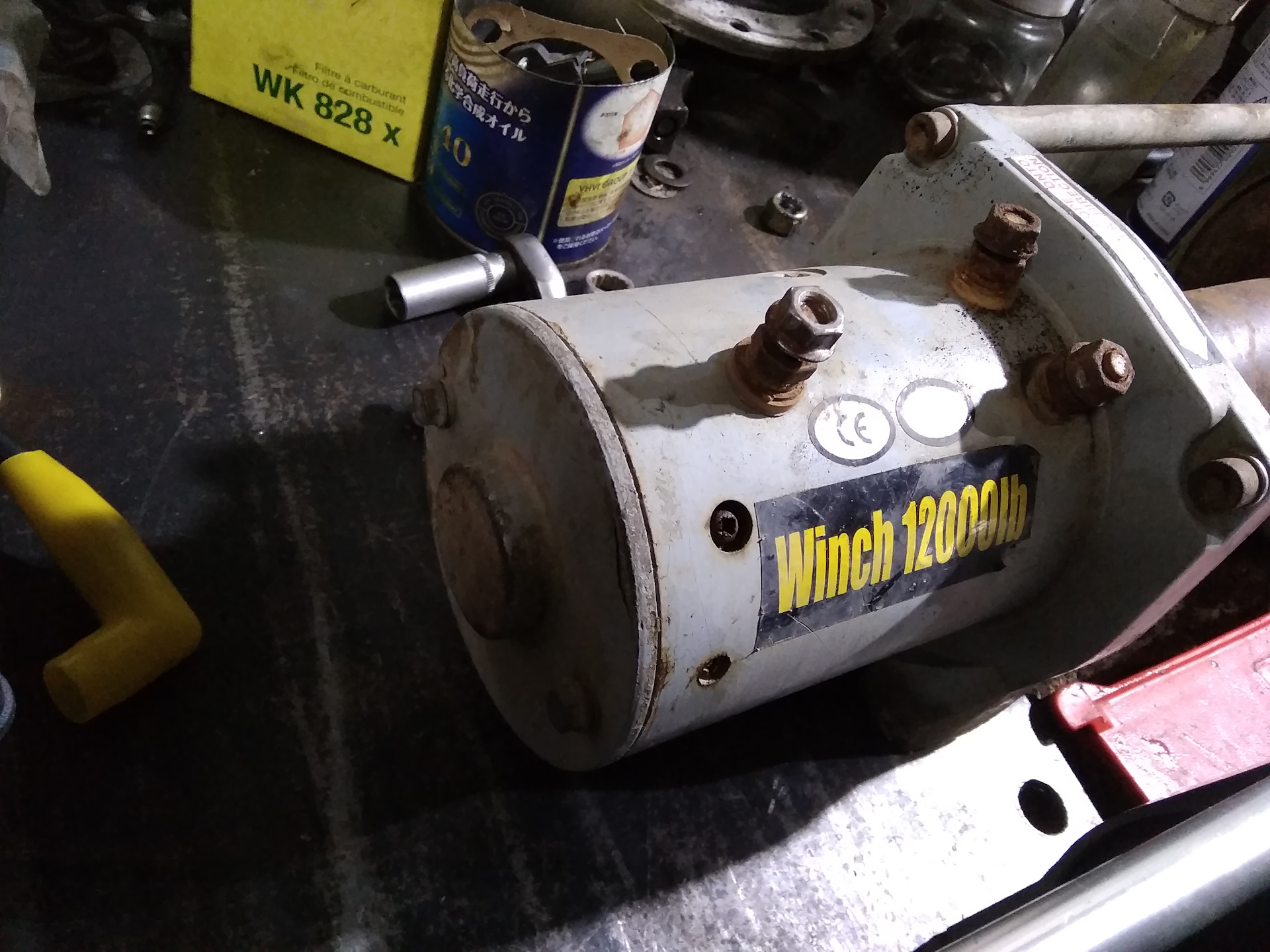

Первая лебёдка этой марки верно прослужила мне шесть лет. Вернее, по — прежнему служит. Подвела только единожды: на пятом году рассыпался тормоз, конструктив которого на данном китайском изделии, мягко говоря, спорен.
После установки нового (качество запчасти так себе, однако работает — трещит, но тянет), проработала ещё год. Теперь впереди несколько тяжёлых рейдов, на ближайшие три года аж жуть, как всё расписано, значит, пора сменить на новую. В говнах рисковать со старой лебедкой безответственно.

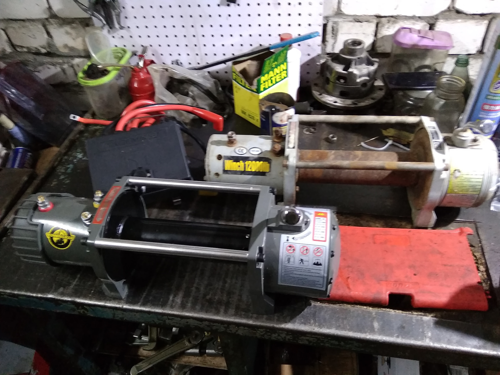

Сразу визуальные отличия.

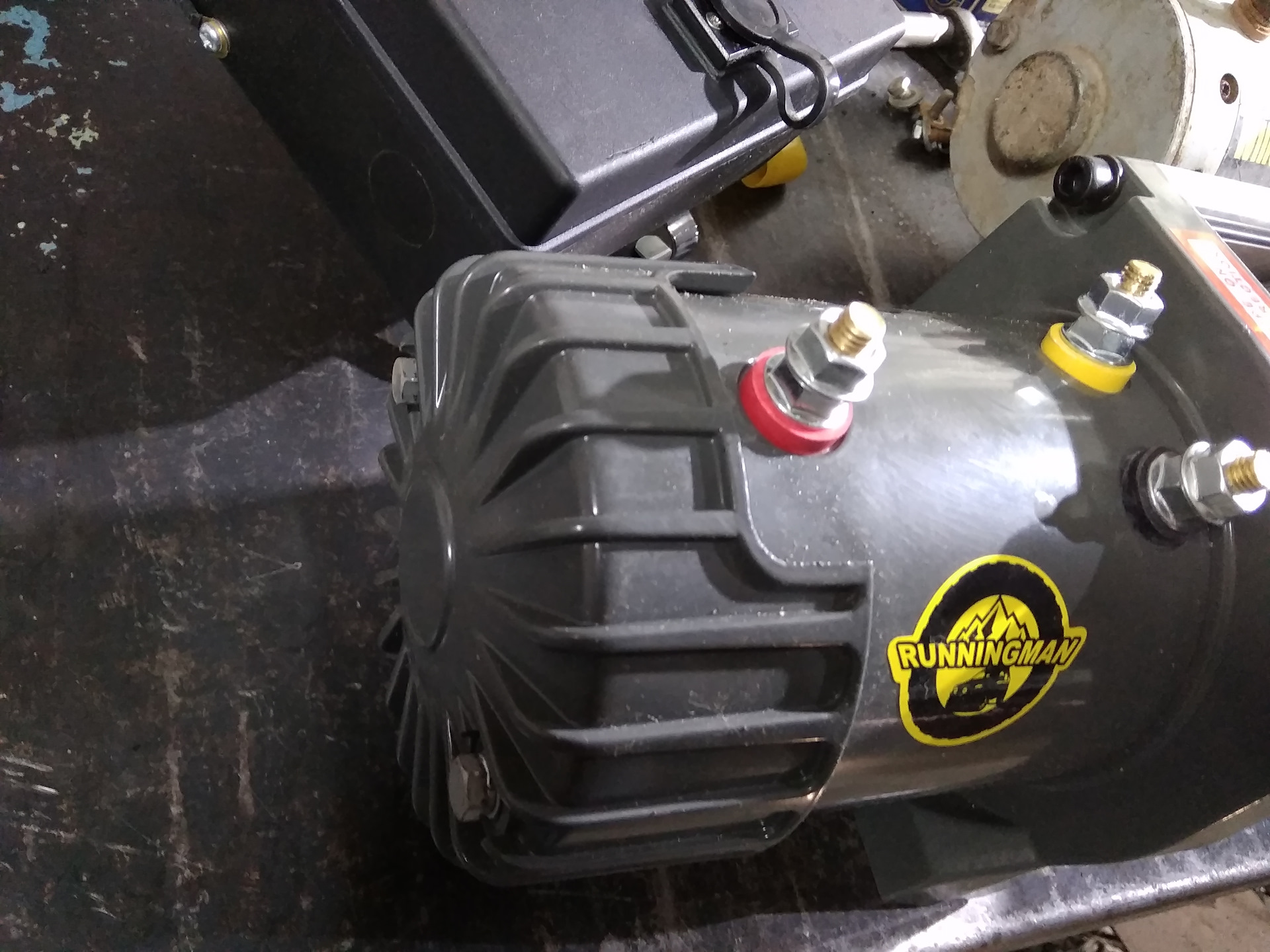

Тщательно и аккуратно покрашен барабан. На старой что-то такого не припомню…
Более культурно выполнены боковые крышки.

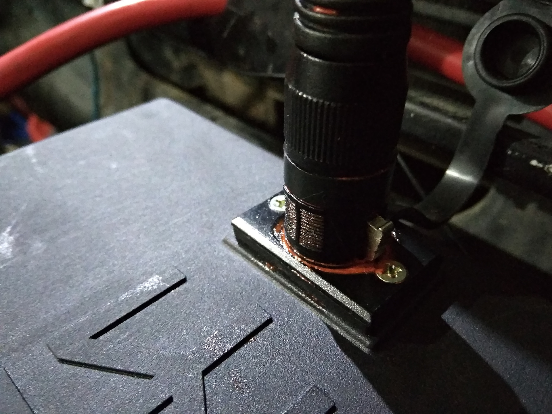

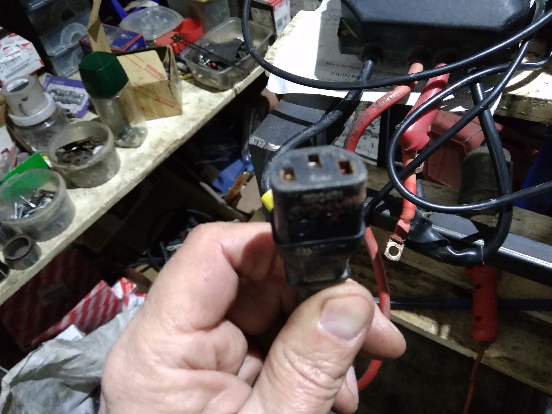

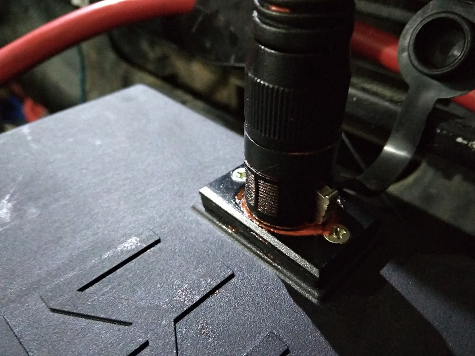

Более вразумительным стал штекер на кабеле гашетки (кабельного пульта управления). На старой просто втыкался без фиксации и без уплотнителя, и был громоздким, вываливался и размыкал цепь
на новой — фиксация защёлкой, круглый, небольшого диаметра. И с резиновым уплотнителем! Но всё равно воткнул его с герметиком, а зачем — в конце опуса расскажу.

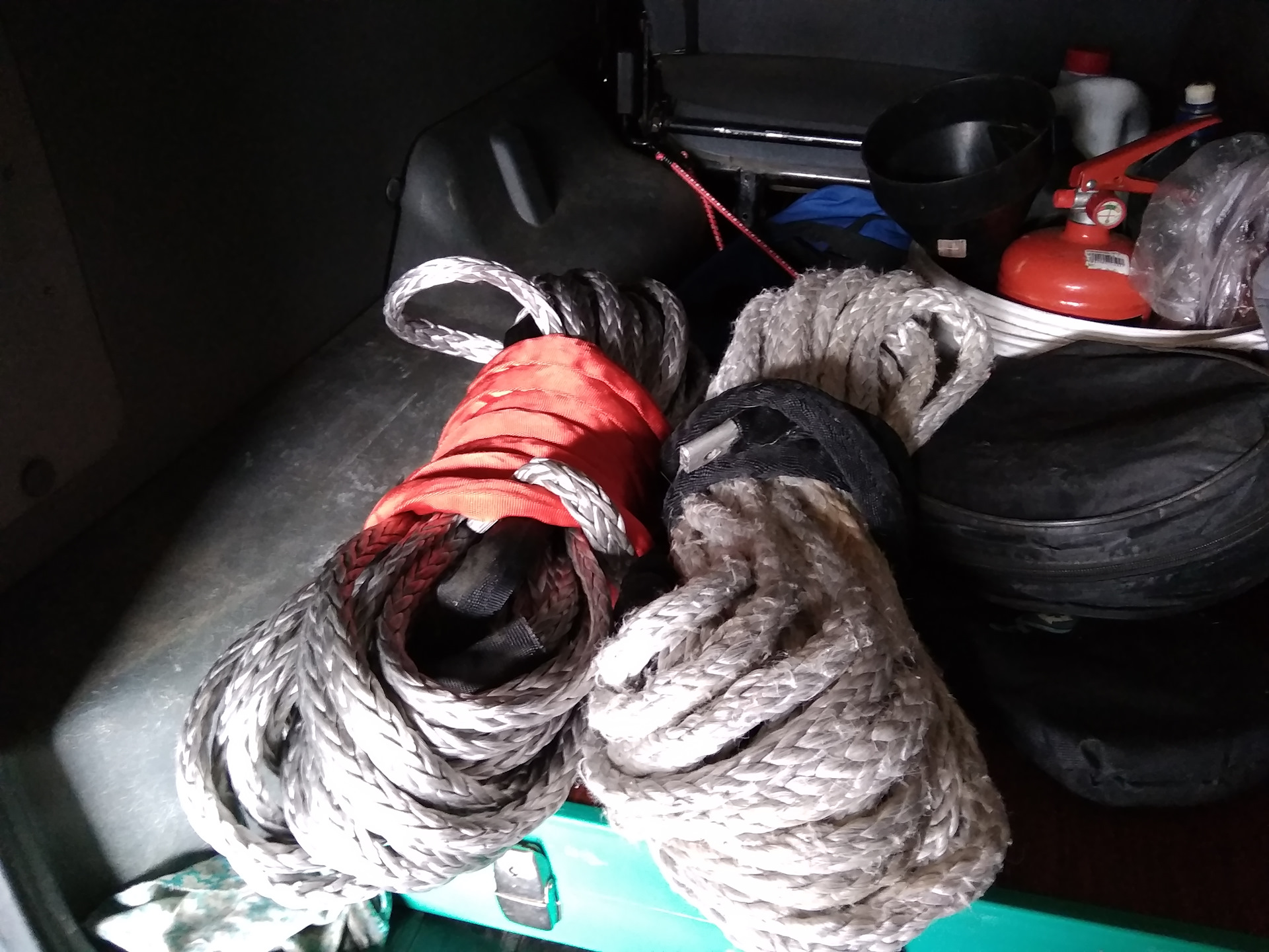

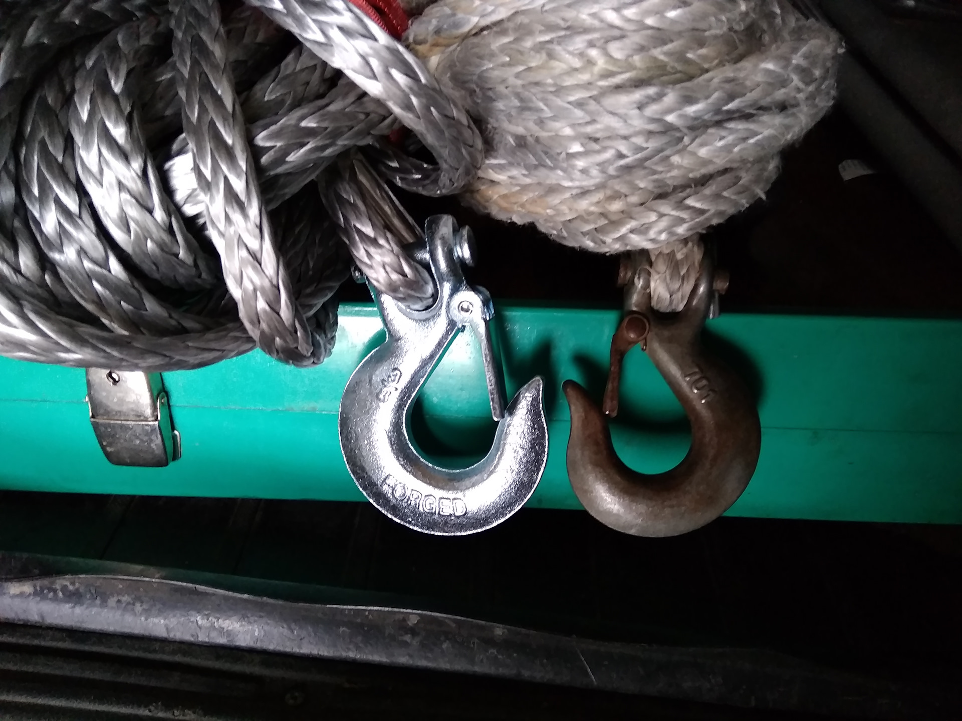

Приятное впечатление от троса. Разумеется, я заплатил немного больше и получил синтетику вместо стали.
У прежнего троса внутренний чехол был черного цвета, как и наружный, и закрывал трос на пять витков. Здесь чехол красный, яркий и вдвое длиннее — по числу витков на всю длину барабана, следовательно, провафлить "красную зону" даже на ощупь и вырвать трос из зажима практически невозможно. Кстати, конструкция зажима тоже изменилась в лучшую сторону, но она для меня не особо важна, поэтому фоткать не стал…
Крюк чутка помассивнее…
Ну, и некоторые мелочи, которые тоже не зафиксировал для истории. Такие как, совершенно другой дистанционный пульт, который теперь не миниатюрный с телескопической антенкой, а по размеру ближе к кнопочному телефону. С цветными кнопками, внятными символами и даже отключателем источника питания. А ещё появился зачем-то трёхпозиционный переключатель на блоке управления: "радиопульт — выкл — гашетка". Раньше и без него всё прекрасно работало.

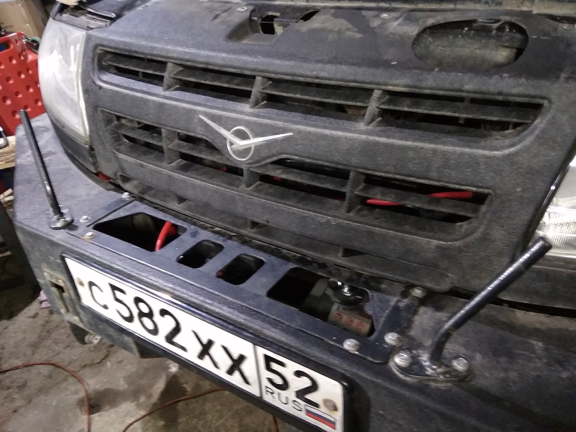

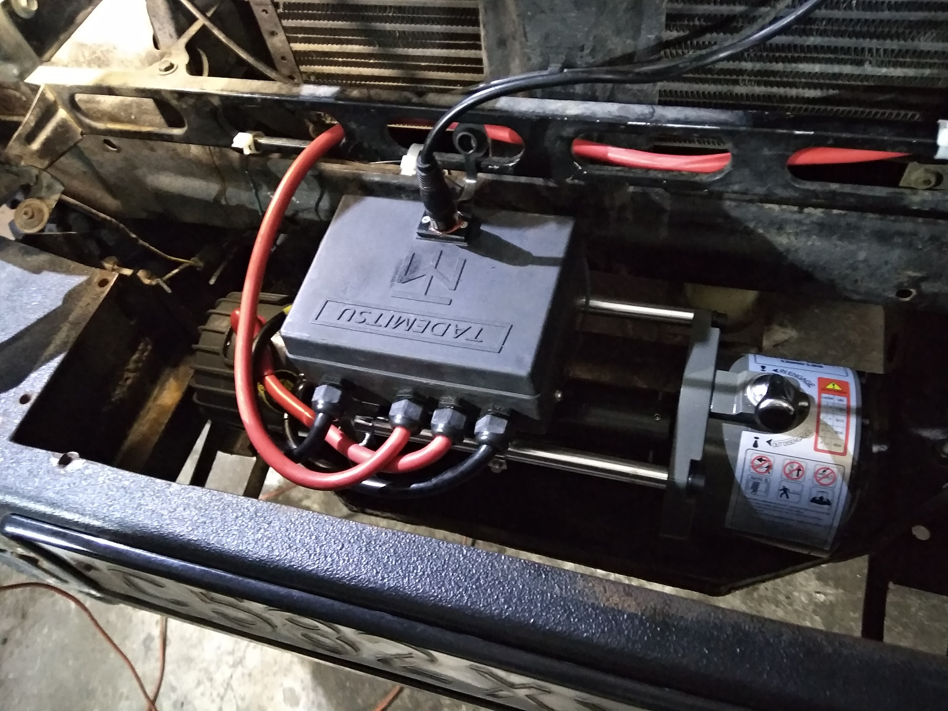

Казалось, делов — то! Старую лебёдку свинтил, плюсовой кабель с выключателя скинул, массу скинул — и на то же место новую. Десять минут. Щаз!
Китайские братья:
а) сделали коробку блока управления заметно толще
б) разьём под штекер гашетки перенесли с боковой стенки на крышку
в) разместили этот разъём в передней части крышки

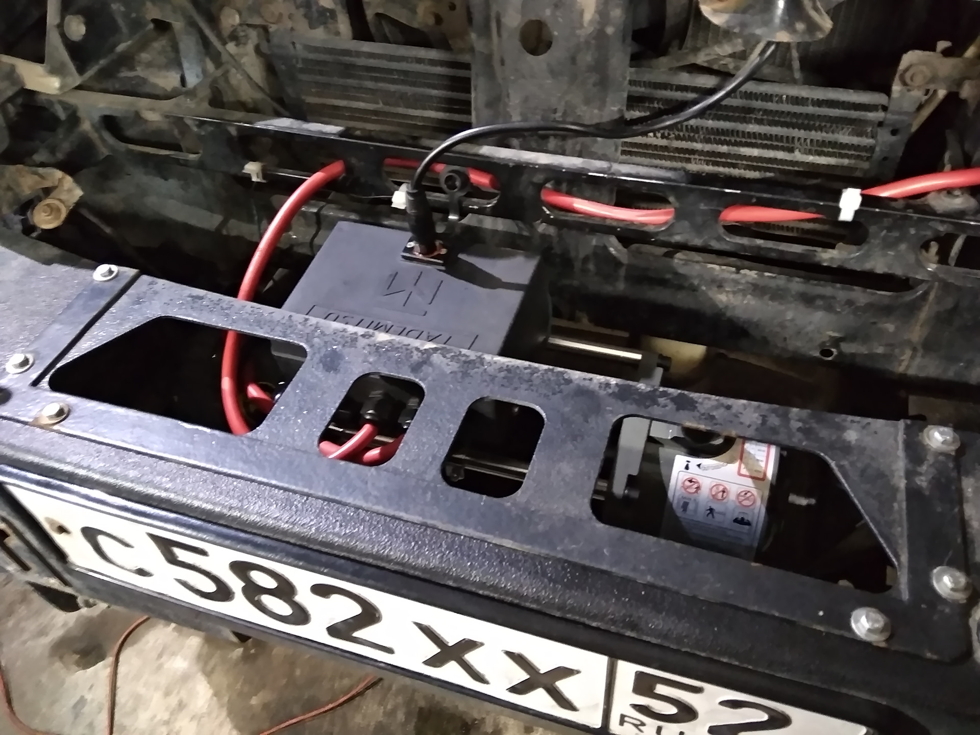

г) как и прежде, воткнули очень короткие провода, не позволяющие перенести блок управления выше под капот, а удлинять целиком всё это дело на гарантийном товаре я не намерен — извините, нет уж.
В итоге, декоративная крышка лючка лебёдки, навинчиваемая на бампер, легла аккурат на штекер, да и к бамперу не прижалась. Проблема решилась установкой коробки задом наперёд, для чего достаточно удлинить только один проводок массы — тоненький чёрный.
Испытаем на ближайшем выезде 23 марта. Должно быть весело. А потом в апреле на двухдневном рейде, где будет совсем уже нескучно.
Ну, а старая…Старая после переборки и обслуживания встанет в специально конструируемый для неё задний силовой бампер. В специально конструируемый — так как поставлена задача сделать лебёдку такой же легкодоступной, как и передняя, без снятия бампера. Это будет другая история :)
P.S. Так зачем штекер на герметик в разъём, "навсегда"… Это вариант для лентяев. Кабель я протащил в салон и прижал гашетку пластиковыми стяжками к рулевой колонке. Чтобы не ковырять в панели ещё одну дырку под кнопку управления лебёдкой. И без дырки всё нормально — гашетка жёстко закреплена у руля под левую руку. Испытано со старой лебёдкой — очень удобно.
