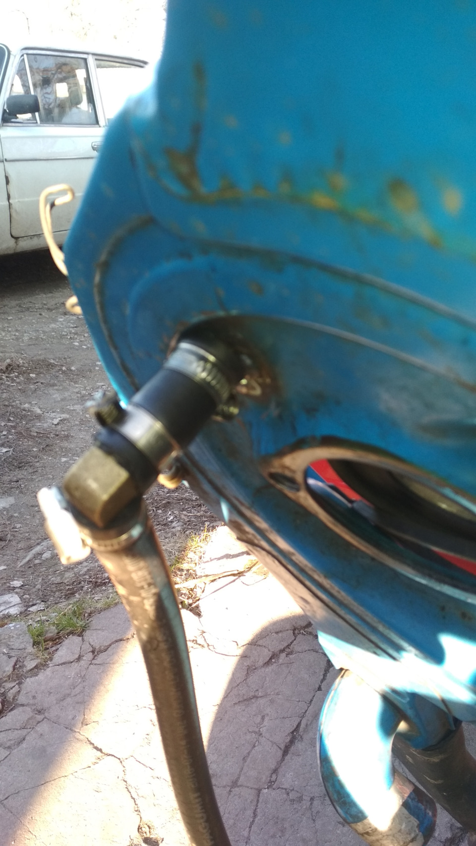

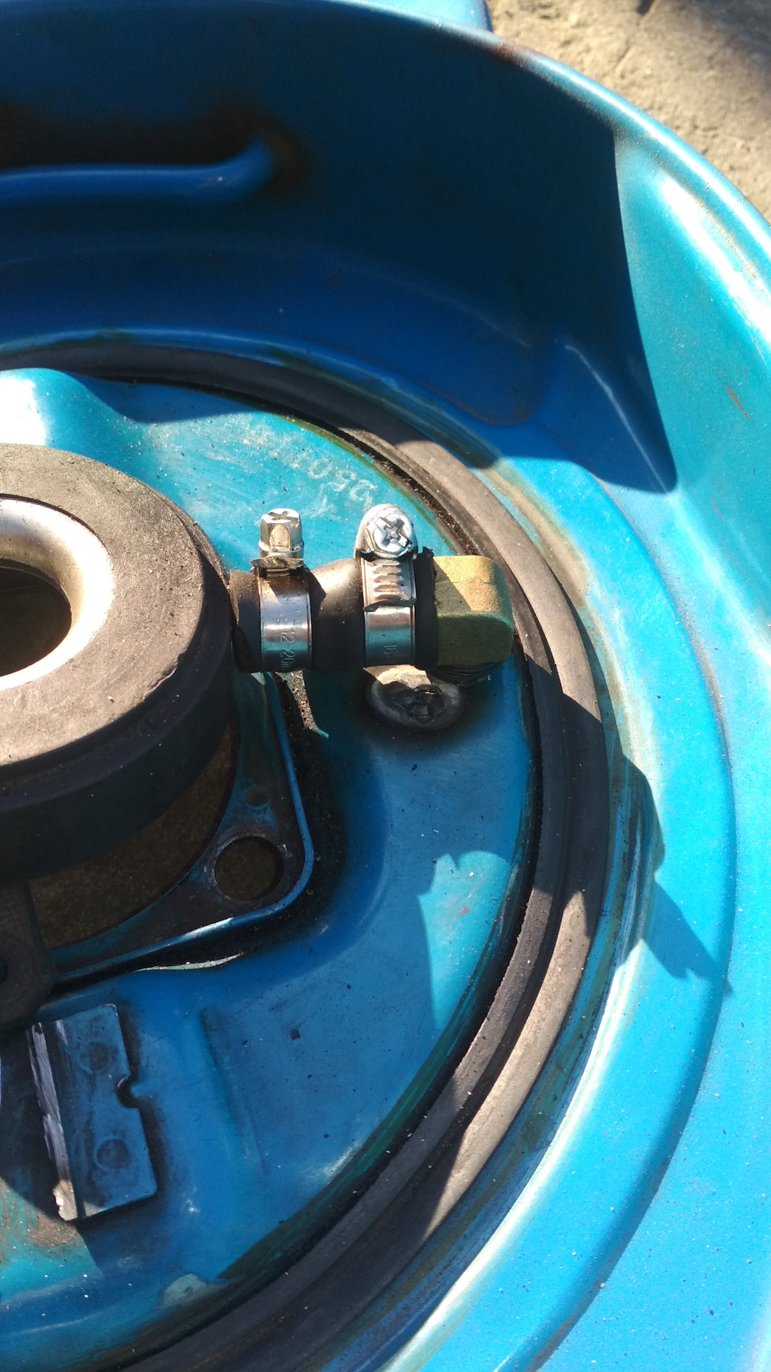

ДОПОЛНЕНИЕ!
в крышке нужно прищь в середине вырезать и заварить ровно и добавить уплотнения можно паролоном. на фото уже готовая крышка.
записал скромное видео о том как проще всего, я перепробовал несколько способов, и так мне нравится больше всего. смеситель: посадочный диаметр 78мм внутренний 32мм штуцер 12мм.но штуцер в идеале наверное лучше перерезать на 14мм.но и так работает хорошо. в видео должно все быть ясно. в описании под видео есть ссылка на смеситель.

Привет. Подскажи пожалуйста, какой именно смес использовал? Или может ссылка на магазин сохранилась?
m.lpgtech.ua/smesitel-kruglyj-d78-rybacki/
Спасибо
Хватает ли ей такого маленького внутреннего диаметра?
не очень, но другого смесителя я не нашел. другой вариант делать смеситель самодельный большего диаметра на 2 12 трубки
Из чего делать есть информация
алюминиевая заготовка и до токаря, или фторопласт(если не ошибаюсь) и тоже до токаря
А, понял. А по высоте смеситель реально подобрать?
та дело в том что этот смесител добавляет по высоте всего сантиметра 2 может меньше. достает чуть чуть и то когда здаеш назад под гору
А не лучше поставить смеситель под корпус фильтра
корпус фильтра достает до капота, но не критично, я мес 8 так ездил
Молодец, я так же себе сделал сразу)
какой расход?
Где то 11 по городу, можно и меньше настроить но туповатая будет
у меня смешаный меньше 13 не получается
А в чем минус врезок, которые ты делал из водопроводных гибких шлангов?
не хватает разряжения, нужно или врезки минимум 12мм, или уменьшить вход на воздушном фильтре до 32мм, тем самым увеличить разрежение второй камеры редуктора, и избавиться от избытка воздуха. тоесть на 10мм врезках нужно придушить воздух и машина поедит)
Спасибо) я на своей поставил проставку между карбом и корпусом фильтра, об капот не задевает, корпус фильтра приподнят где-то на 15 мм. По расходу сейчас в среднем 10 л. Если на редукторе поджимаешь мембрану, на низких оборотах начинает троить. Думал делать врезки, но твой опыт мне помог)
