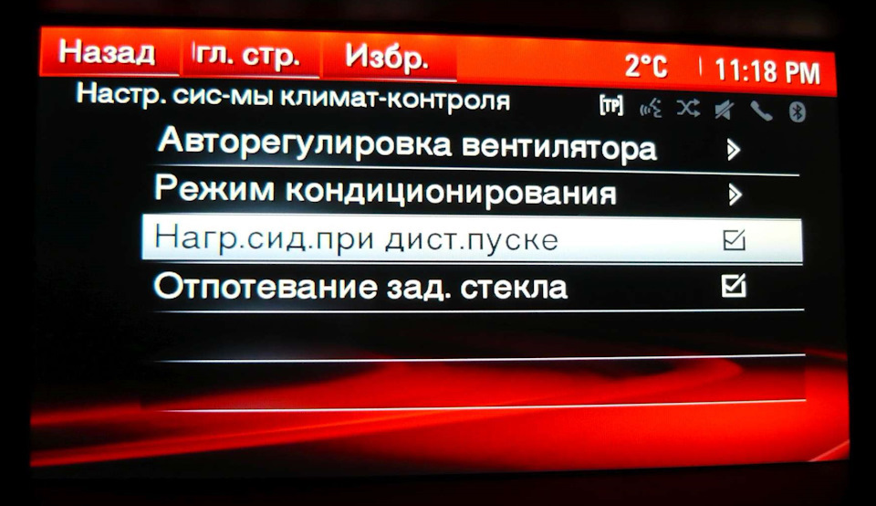

📌Опция RPO BTV (Дистанционный запуск двигателя)
❓Что происходит когда мы запускаем машину дистанционно❓
🔹Запускается двигатель
🔹Включается работа климат контроля/печки (Происходит обогрев либо же охлаждение салона)
🔹В зависимости от температуры за бортом включается обогрев заднего и боковых зеркал
🔹В зависимости от температуры за бортом включается обогрев руля (Opel Mokka/Buick Encore)
🔹В зависимости от температуры за бортом включается обогрев сидений
❓А как же остальные функции авто❓
🔹Двери закрыты (никто к вам не залезет)
🔹Руль и КПП заблокированы
🔹Все приборы выключены
🔹Ни кто не проберется и не уедет на вашей машине
❓Что нужно для прошивки RPO BTV (Дистанционного запуска)❓
🔹Наличие АКПП (автоматической коробки переключения передач) увы на механике эту опция шить не будут ввиду безопастности
🔹Ключ 433mhz на 5 кнопок (кнопка с стрелкой по кругу, именно она запускает двигатель)
🔹Привязать новый ключ к авто
🔹Прошить дистанционный запуск в GM GARAGE (представители в РФ/РБ/УКР)

Подскажите пожалуйста, почему приавтозапуске не включается подогрев сидений?
Добрый день, а у вас машина российской сборки? Какой номер мотора?
Комментарий удалён
Главное условие акпп и бензиновый двигатель

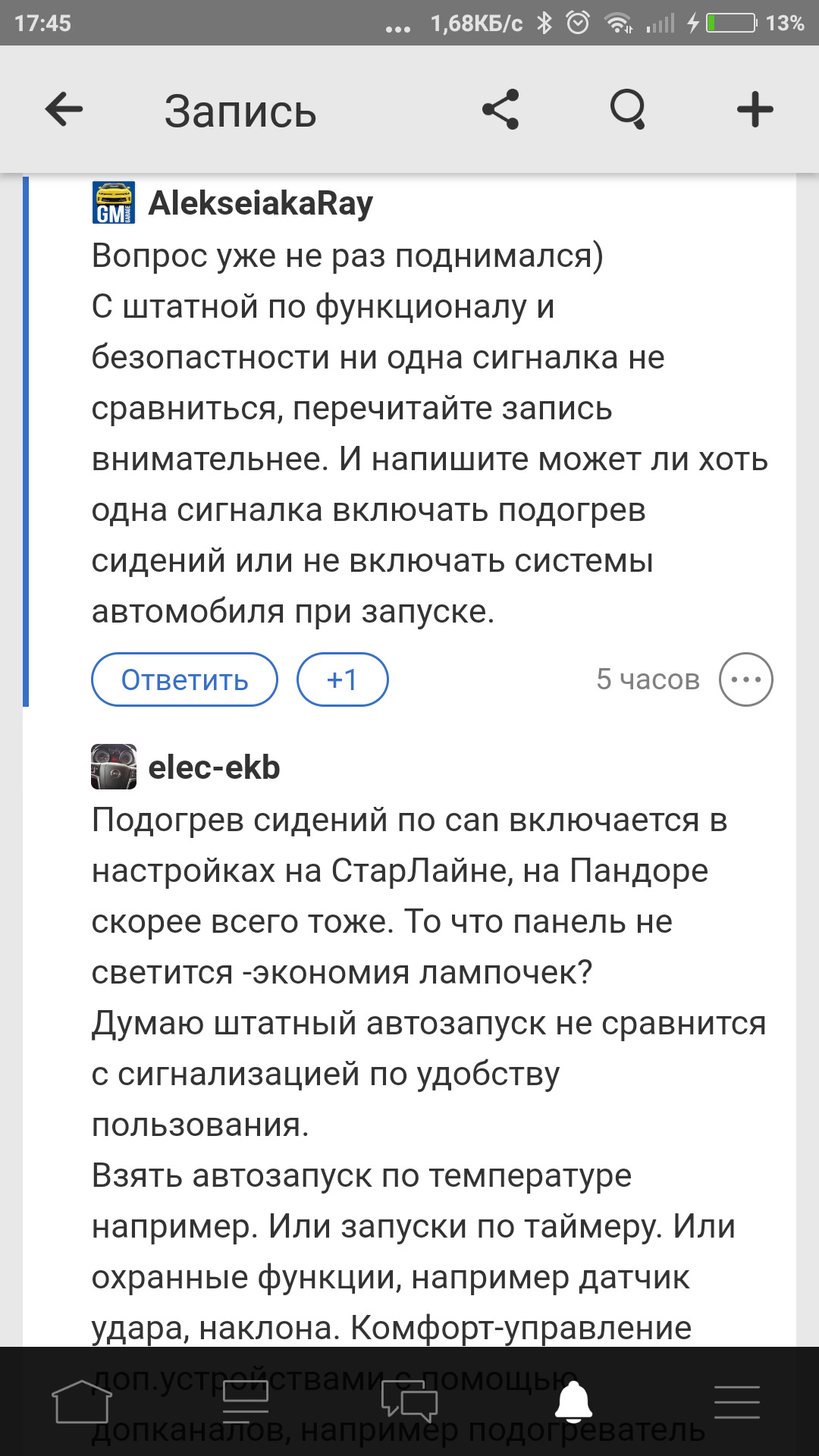

С штатной по функционалу и безопастности ни одна сигналка не сравниться, перечитайте запись внимательнее. И напишите может ли хоть одна сигналка включать подогрев сидений или не включать системы автомобиля при запуске.
Подогрев сидений по can включается в настройках на СтарЛайне, на Пандоре скорее всего тоже. То что панель не светится -экономия лампочек?
Думаю штатный автозапуск не сравнится с сигнализацией по удобству пользования.
Взять автозапуск по температуре например. Или запуски по таймеру. Или охранные функции, например датчик удара, наклона. Комфорт-управление доп.устройствами с помощью допканалов, например подогреватель Вебасто активировать перед запуском.
Ничего этого нет, голый автозапуск с ограниченной дальностью, с дополнительным брелоком.
