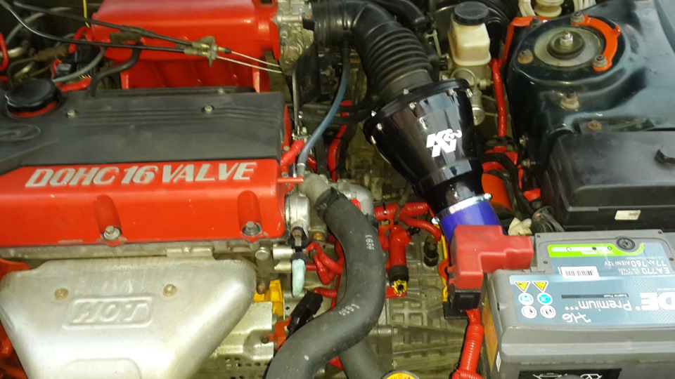

Впуск был штатный, только вместо обычного фильтра стоял нулевик от K&N в штатном месте, что уже давало прибавку в диапазоне от средних до высоких, а с учетом того, что отсечка смещена с 6500 на 7000, это было не плохо.
Делал я антикор на машине, кузовня со всей морды снята, халява, но вот под передним левым крылом чтобы подлезть, надо было снять впускной резонатор.
Начал я его откручивать и свернул болт крепления, выматерился…
И тут мне надо было поехать покататься, я ощутил что машина поехала по другому, была заметная прибавка, причем, во всем диапазоне, но и добавился еще звук впуска, приятный такой, рокочущий.
Приехал я, и тут началось, а что если… ?
Вытаскиваю фильтр, выдуваю из коробки всевозможный мусор, без фильтра делаю кружок по гаражам… черт побери, едет еще лучше.
Далее последовало удаление коробки фильтра, и тут, скажу я вам, мне в первый раз было страшно ехать на моей машине, первую передачу можно не включать, на второй она шлифовала по асфальту почти до отсечки.
Далее, был еще заезд со снятым патрубком с дроссельной заслонки, от этой операции добавилось только шума, причем, в диапазоне 6500-7000 впускной ресивер ловил резонансную частоту и звук впуска был ну очень громкий.
После таких испытаний сам собой напрашивался вывод: Штатный впуск ну уж очень не оптимальный.
К тому же, посмотрел температуру воздуха на впуске, мне эти цифры совсем не понравились, а когда температура впуска переваливала за 35 градусов, заметно снижалась тяга.

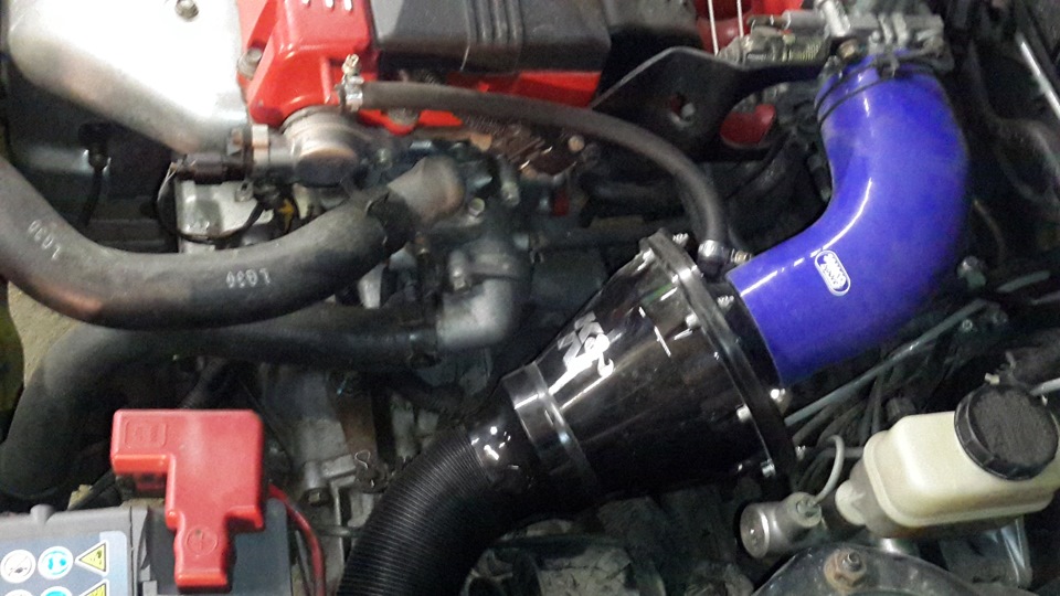

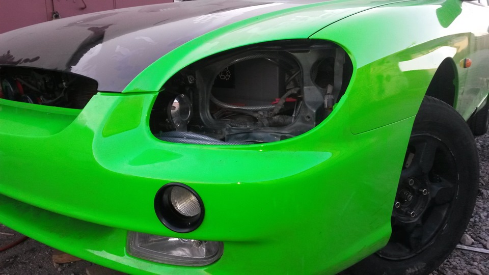

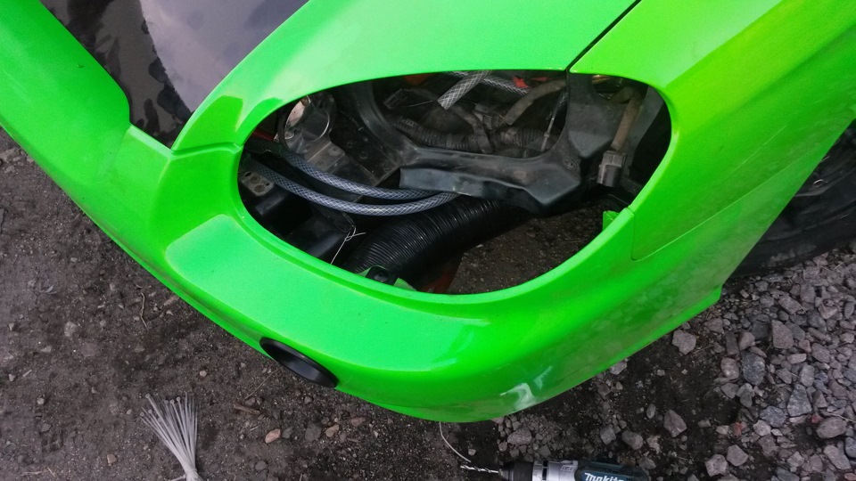

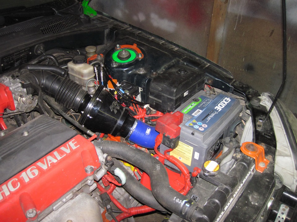

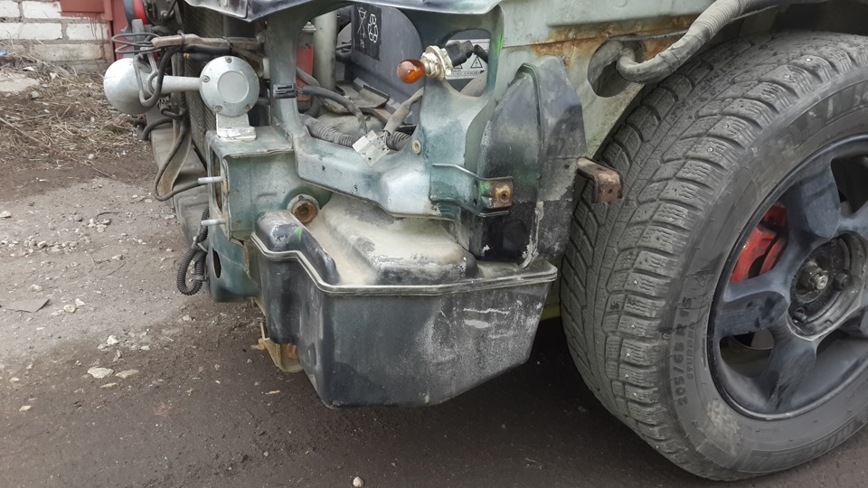

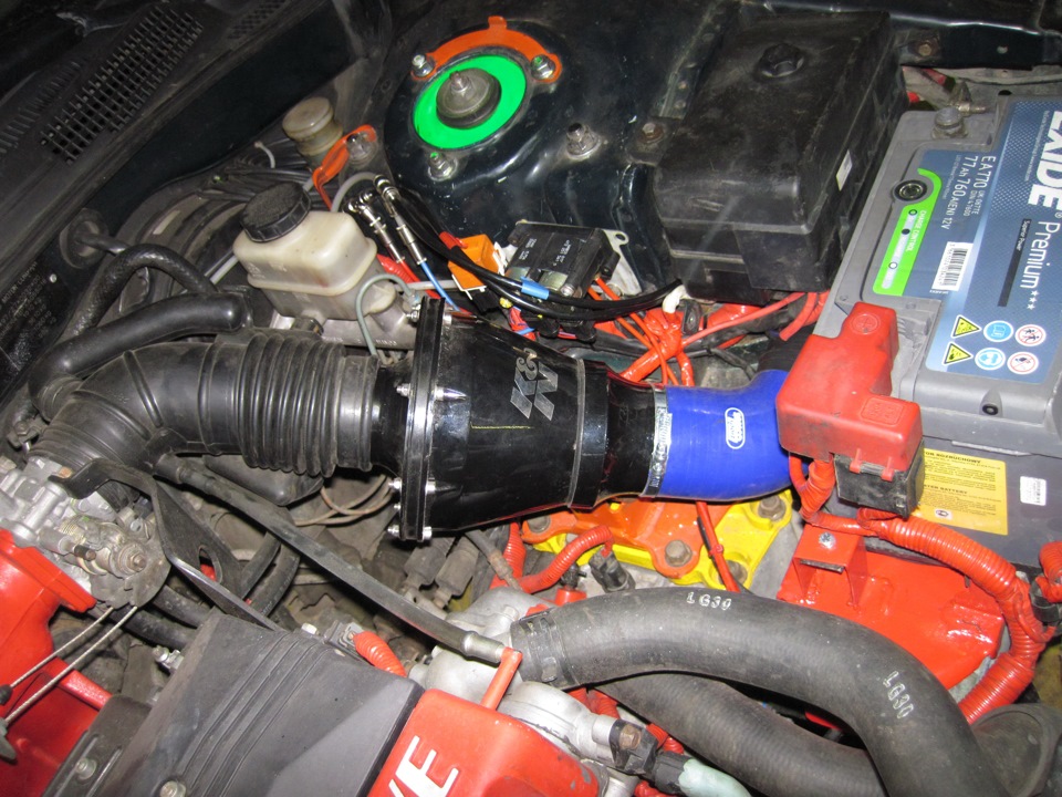

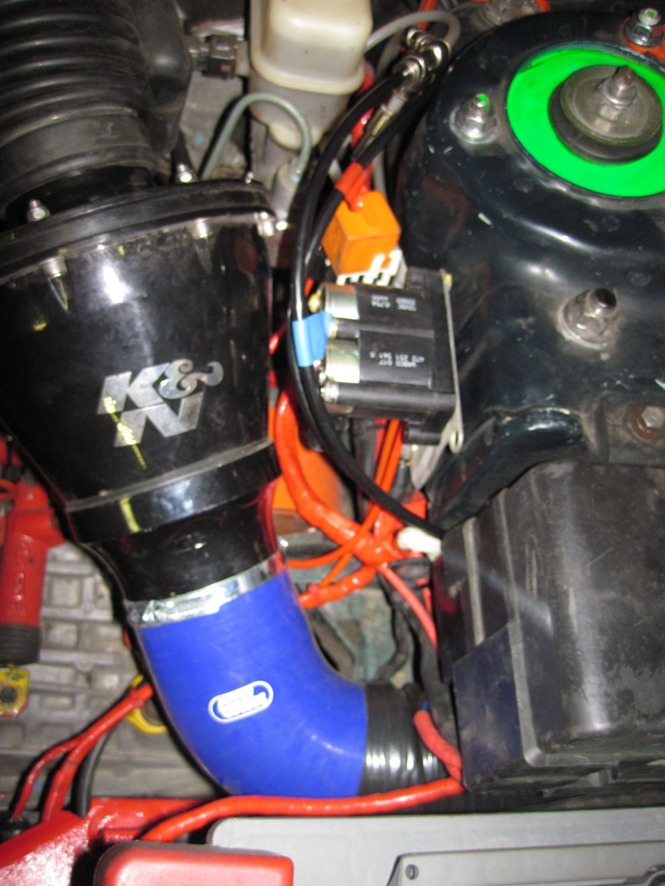

Было решено ставить нормальный нулевик, причем с забором воздуха не из под капота, а извне, свой выбор остановил на K&N Apollo Universal Closed Intake System RC-5052AB, долго думал где сделать дупло, близко к дороге не хотелось, машина и так низкая, дырявить левую фару тоже было не интересно, в общем, решил под левой фарой в бампере.
Сначала ставил нулевик с силиконовыми патрубками
но после небольших испытаний выяснилось, что на дроссельной заслонке лучше оставить родной патрубок, с ним и шума меньше и едет лучше, все же не зря он сделан с двумя резонаторами Гельмгольца.
силиконовый патрубок перекочевал на вход фильтра.

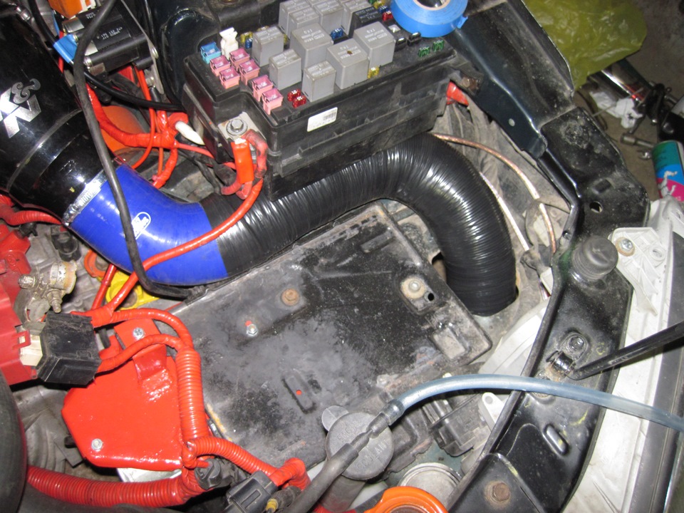

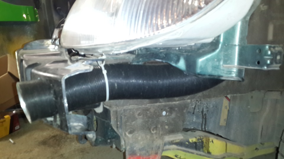

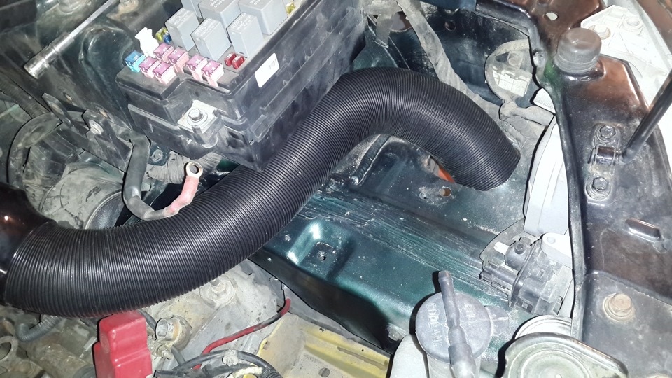

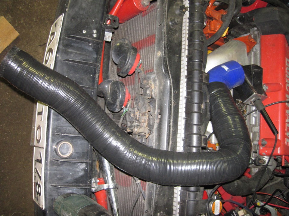

после небольшой эксплуатации выяснилось что хобот протирается при контакте с металлом, два рулона изоленты и все нормально, учитываем форму прохождения.

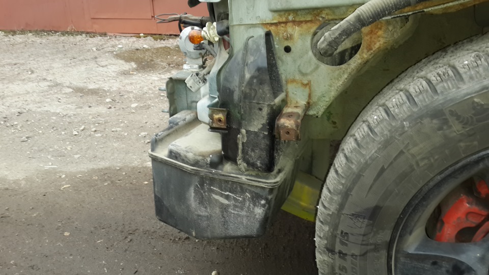

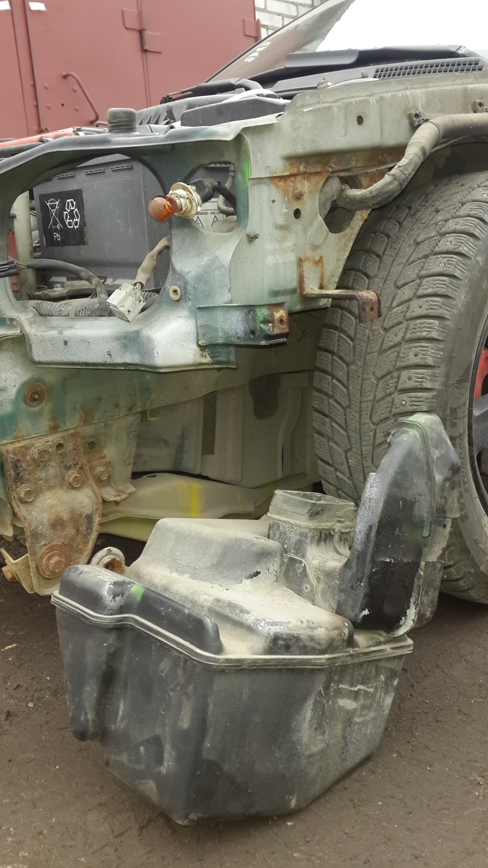

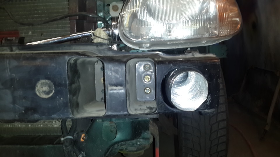

Дырявим усилитель бампера.
Дырявим сам бампер.

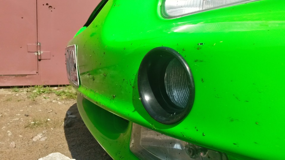

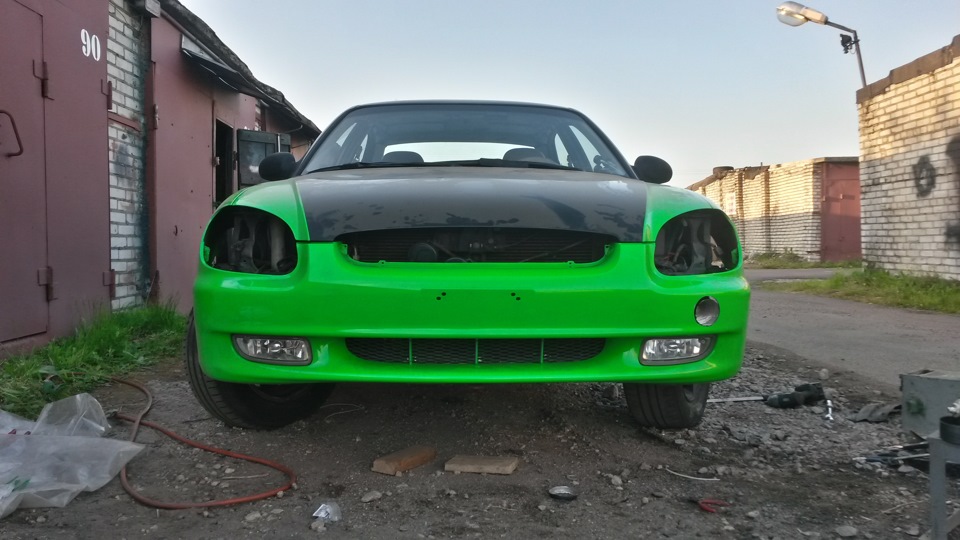

Ставим диффузор впуска.
В нижней точке изгиба гофры делаем дырочку диаметром несколько миллиметров, это для того, чтобы стекала попавшая вода.

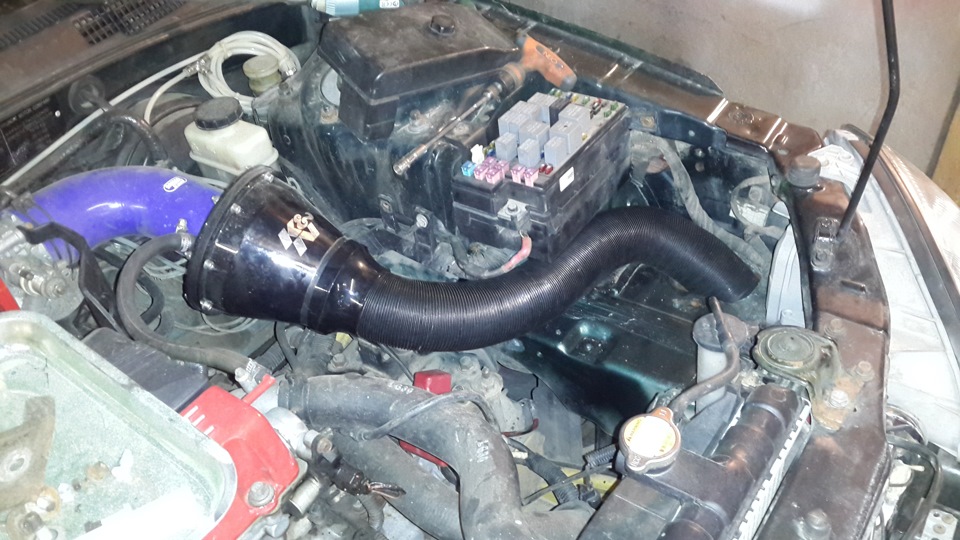

Конечный результат:
Итог:
Температура воздуха во впускном коллекторе снизилась на 10-15 градусов, двигатель стал дышать свободнее, машина поехала веселее, звук стал приятнее, особенно когда крутанешь в отсечку )))

Если оставить забор воздуха из под капота, то получается результат хуже, чем с родным впуском(это у меня как то хобот слетел с фильтра).

Отлично! Но я бы ради сохранения вида, та к сказать эстетики, сделал забор воздуха внутри бампера, там уже не так жарко как под капотом.
В заводском варианте забор идет перед левым колесом в бампере, температура +5 градусов относительно внешней.
Плюс забора воздуха через дупло в бампере еще в том, что на скорости воздух принудительно задувается, получается небольшой избыток.
Ну вот я бы так и оставил поставив нулевик. А избыток давления, он же только нормальных скоростях что-то теоретически может прибавить. Мне все понравилось, я просто сделал бы так.
не теоретически, а практически, на скорости от сотни разница заметна. Делал забор и из под крыла, как тестовый вариант, не понравилось.

А сама коробка с фильтром C&T не закреплена?
Кстати о температуре впуска — на своей всегда ощущаю в жару +30 по пробкам. Как вырвешься из пробок — машина вообще не едет. Пробовал врубать печку на максимум (устраивал баню), вроде немного помогает, так как общая температура мотора чуть чуть снижается. Перегрева нету, но состояние моего радиатора — печальное.
Про воду — ведь то количество что туда попадёт в дождь, даже если и пролетит, то распылится через фильтр, влетит в горшок, превратится в пар и вылетит. Хотя если поймать хорошую струю воды из под чьего нибудь колеса, то можно неплохо залить, вплоть до гидроудара. Хотя сам не раз видел как на турбовых скайликах и митцуках вытаскивают фару и ставят диффузор.
Сам фильтр только хомутами к патрубкам, как и обычные нулевики.

чтоб не терлась гофра на кромки отверстия в кузове трубку резиновую одеть можно)

а на самом деле, других мест то и нет, можно конечно было перенести расширительный бачок ОЖ и там прокинуть хобот, но "дупло" получилось бы низковато
