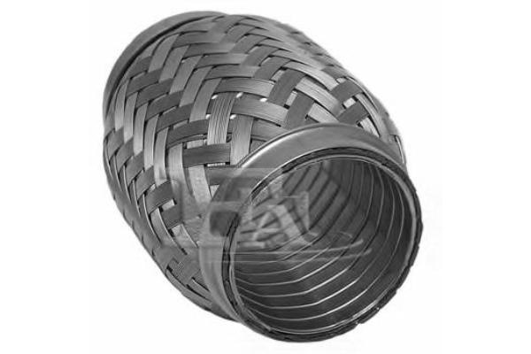

скорее всего тот, кто вваривал стронгер, не стал заморачиваться с подгонкой трубы и вварил гофру — ее то можно изогнуть под нужным углом, хотя она должны быть в спокойном состоянии прямая. Вам надо было просто вварить трубу, нормально ее подогнав.
что за гофра? Гофра ставится на машины с поперечным расположением двигателя, чтоб компенсировать излом выхлопной системы из за крутильных колебаний двигателя. На w202 не бывает гофры.
Кстати а ты прав, сейчас вот подумал а можно было и без нее обойтись, но я старался сделать так как было до меня, гофра стоит примерно в начале карданного вала как раз на изгибе трубы.
По поводу как она выглядит пока не могу скинуть фото, но буду дома покажу.
sashashorin
Вот точно такая же, она отличается от обычных что внутри стоит усиление.
Размер 55/100
В принципе, хуже то не будет, просто в следующий раз можно не заморачиваться и вварить трубу.
Это верно, посмотрим сколько проходит гофра, если пару лет продержится, то уже будет не плохо))
