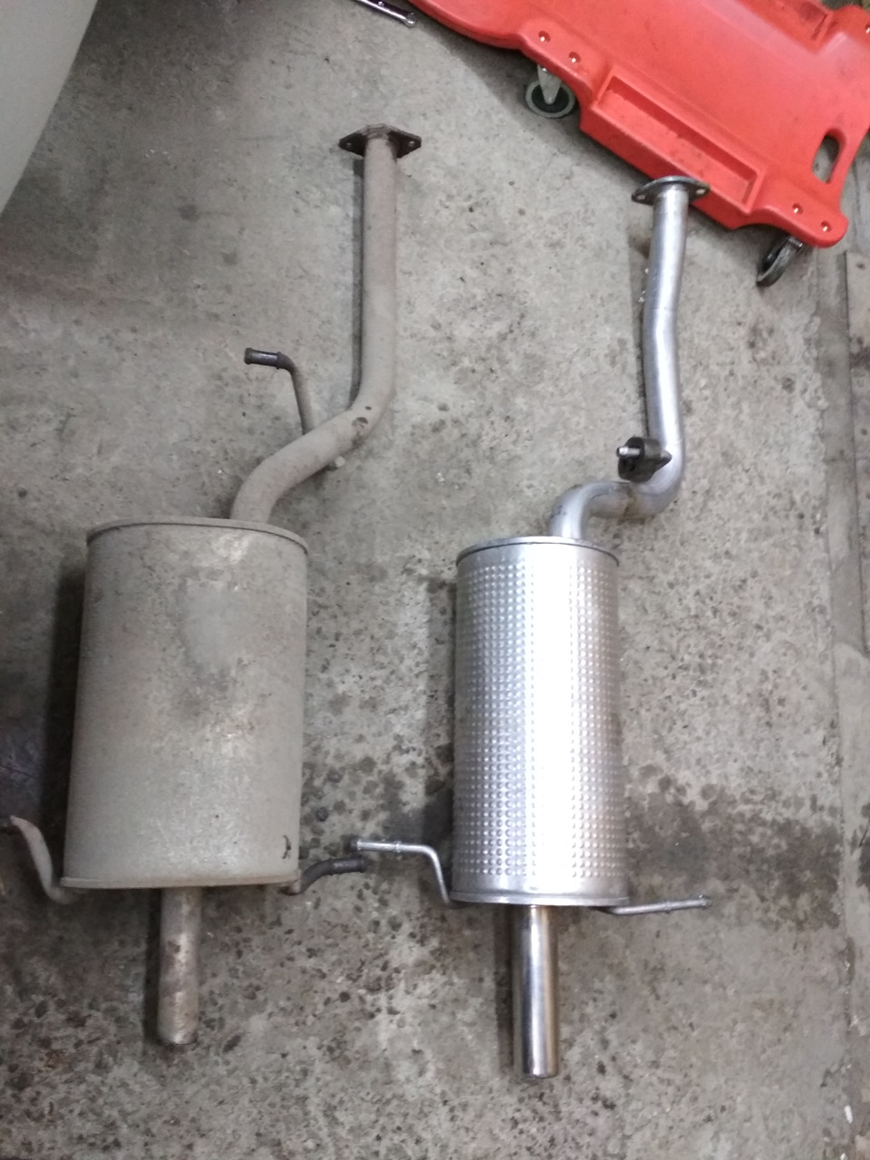

свист при оборотах более 4000 меня раздражал…
по каталогу POLMOSTROW нашел номер на глушитель 4639.
заказал и поставил… все подошло, кроме центрального кронштейна… но думаю и так нормально, не потеряется…
по замене нет проблем — 2 гайки открутить и 3 резинки снять…
свиста нет, все ок!

как глушитель? Сейчас не начал свистеть? не гремит? Лязга нет?
Приветствую… Все ок… Ещё штуки 3-4 ставил знакомым…
а от чего свистел? у меня вот тоже самое
по теории перегорают перегородки в глушителе… как будет свободное время — распилю старый…
я сначала думал этот свист из-за разломанного катализатора, но даже после удаления не прошло.
Такая же бяда была на форе… Коллективный разум решил что глушитель виновен! После замены прошло…

От импрезы… От форика труба толще … У меня в бж есть и замена глушителя на Форестере
