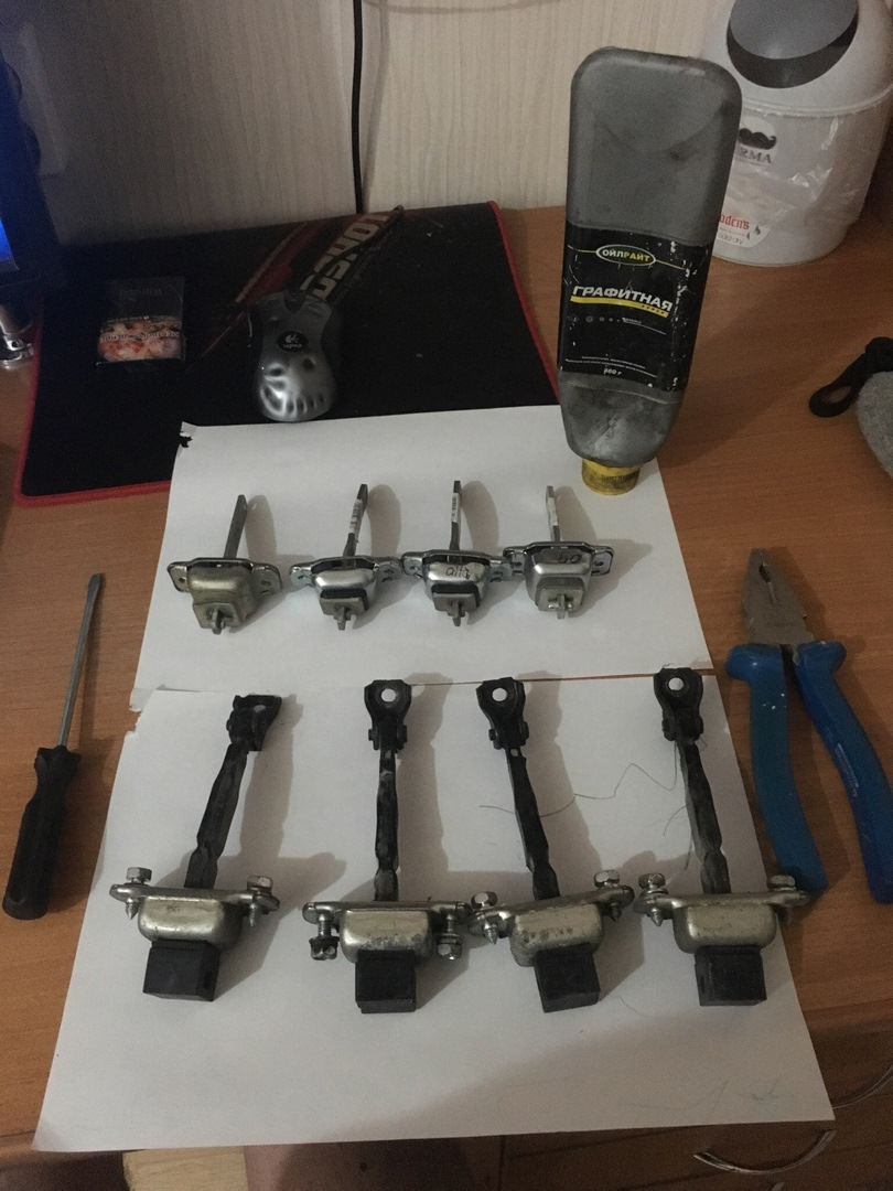

Речь идет о дверных ограничителях.
Думаю что у кого пробег за 100тыс не задние но как минимум передние двери уже явно не фиксируются.
Расскажу свои минусы не рабочих ограничителях.
-Мою машину только на самообслуге, зимой после того как по мою открываю все двери на улице и просушиваю уплотнительные резинки, прикол в том что небольшой ветерок, и двери по одной начинаются закрываться, очень бесило.
-Ну это самый наверное такой момент всем знакомый.
Когда садишься в автомобиль хорошая привычка отряхивать обувь, и именно в этот момент тебе прилетает как с приклада в голень или колено :D жутко бесило.
Поэтому я полез на любимый DRIVE2 за помощью.
Так как сами понимаете, оригинальные ограничители стоят слишком домного ;)
Ну и вот почитав всяких там постов о том, что подходят от ВАЗ.
В данном посте, как в некоторых писать не буду что от 2108 не подходит, а подходит только от 2109
Или товарищи кто покупал у не опытных продавцов что то намудрили, или я впихал невпихуемое :D
Купил я 3 ограничителя от ВАЗ 2108 и 1 от ВАЗ 2110 т.к от 2108 было только 3.

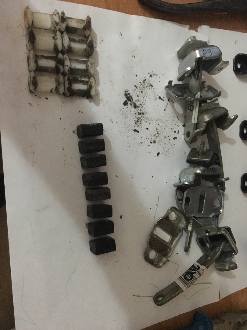

Разобрал я их все 4, и не заметил разницы. Все подошло.

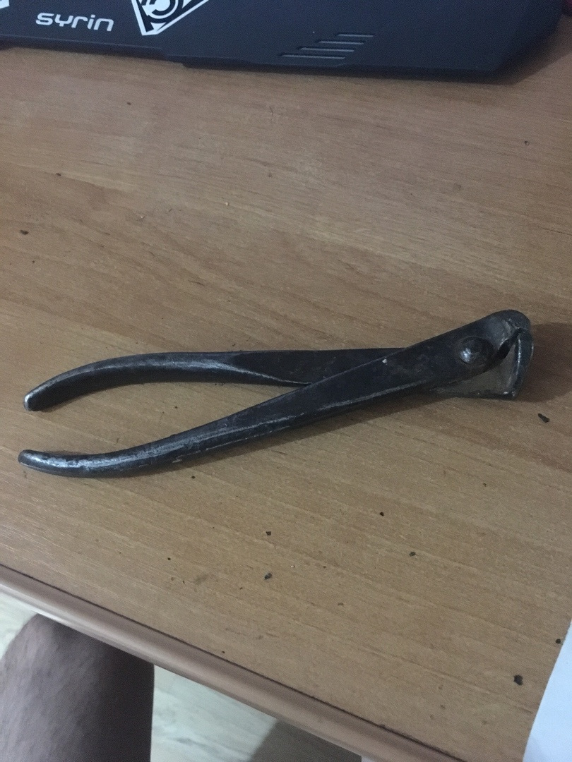

Единственное что на разборку Вазовских ограничителей ушло около 5-7 минут т.к металл у них гав.о,
то на свои я потратил около получаса, пока не нашел старенькие бокорезы.
С ними все пошло на ура.

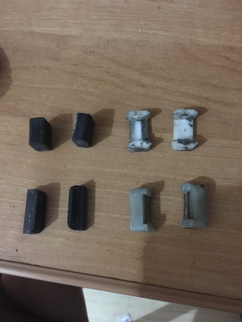

Старые потроха были уже совсем исчерпаны точнее 1из2 совсем уставшая,
и это на всех 4-х, одна более затертая чем вторая.
Ну лан не суть.
В общем все поменял, забил все графиткой, т.к на сухую думаю скрипеть будут, а этого не очень хочется т.к втулки металлические.
Все поставил, и вы не представляете какой я поймал кайф от фиксации дверей :D
Дверки фиксируются, не мотаются как гав.о на ветру. Каййф
Очень рад проделанной работе.
У кого такая же проблема прям советую ее проделать ;)
Почитав отзывы на сколько хватает, услышал примерно на пол года.
Но вот после того как я собрал все 4-ре доводчика я понял, что вазовские резинки слишком глубоковато тонут, торчит может 2-3мм.
При затяжке они исчезают эти 2-3мм.
Как то так.
Посмотрю на сколько хватит, если на пол года и то рад буду за такие деньги.
А так можно добавить что то в виде 1 слоя велосипедной камеры на эти резиновые подушки, и думаю по бегают больше полугода.

Графиткой-то как раз зря забил. Еще быстрее износятся, когда туда пыль налипнет. Для таких мест надо сухую смазку использовать.
Сухих мазей небыло)
