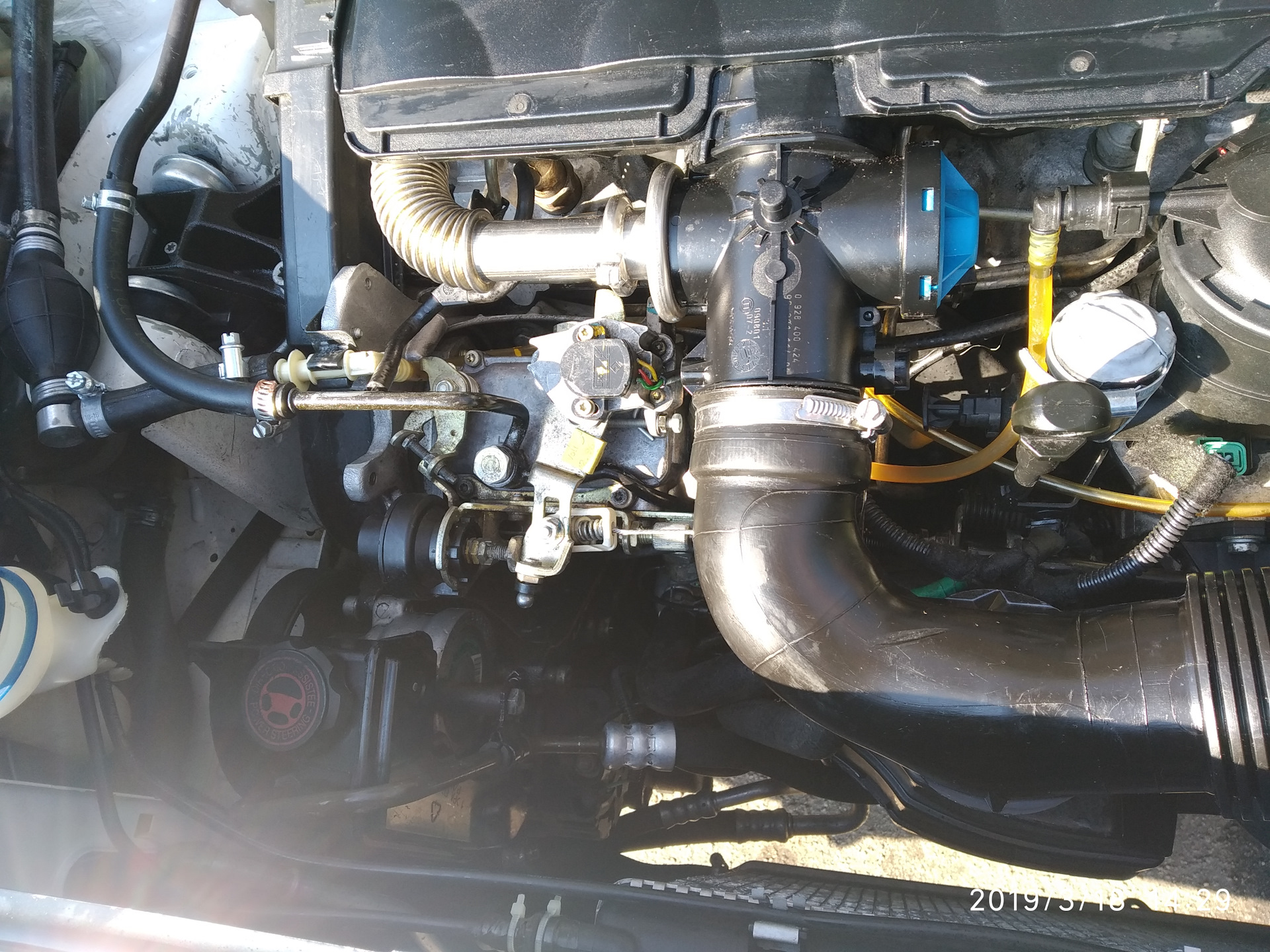

Покатался пару дней, проехал 150км и приехал…
Авто не заводится, треск при прогреве свечей идёт. Топливо на форсунку не подаётся, ТНВД lucas
Авто отбуксировали к мастеру, заказал электроклапан системы стоп 510грн. У меня имобилайзер удален.

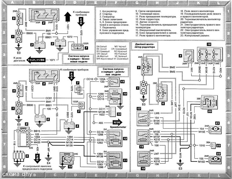

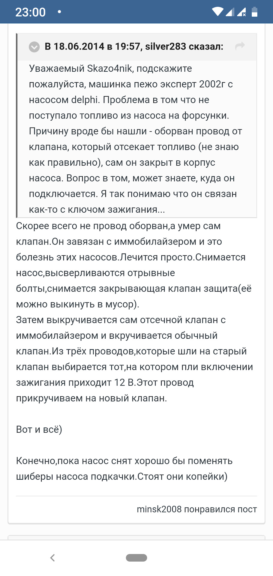

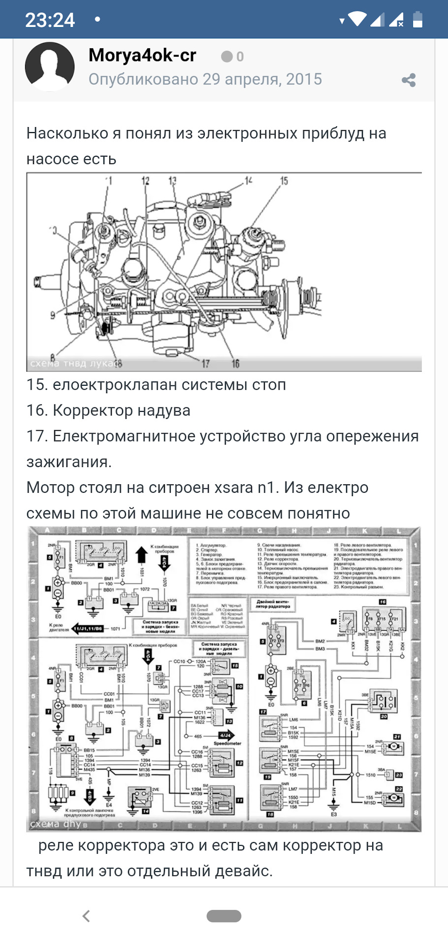

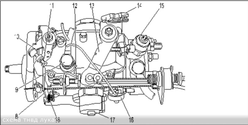

Почитал форумы, поделал для себя скриншоты.

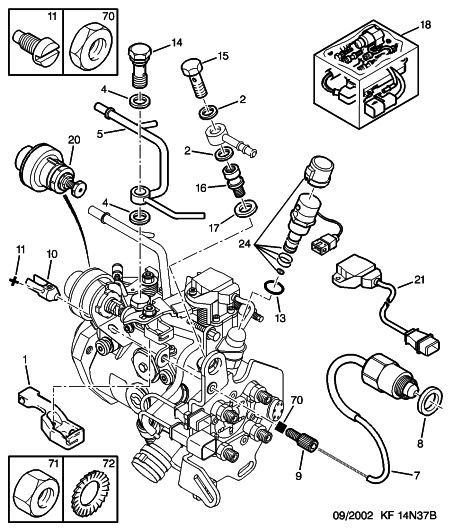

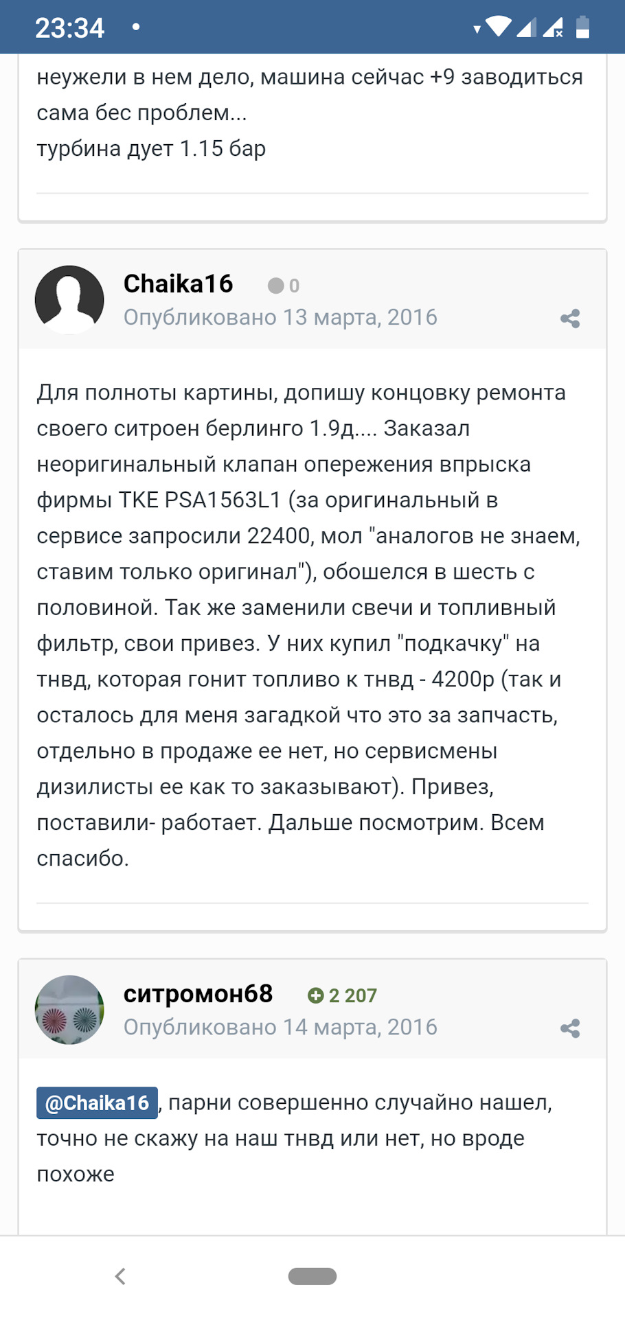

Запчасти на фото: CC100
Запчасти на фото: PSA1563L1

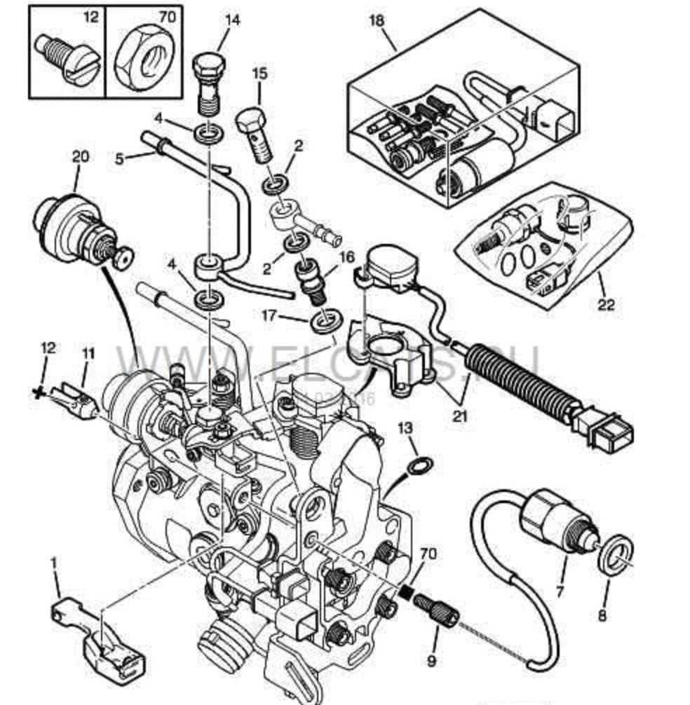

Завел авто, дело в электроклапане системы стоп на ТНВД. Заглушили спичкой и авто ожила)). Глушить скоростью. Жду рабочий и на то к мастеру

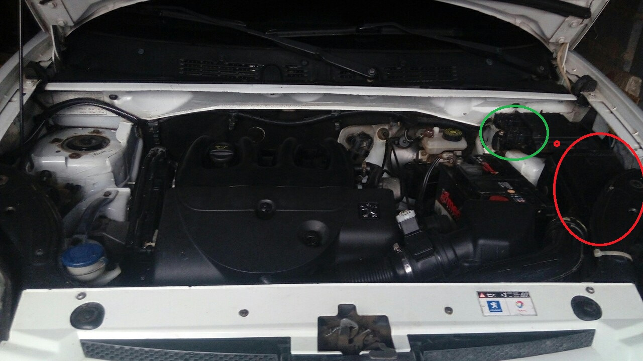

у меня у другана залило вилки мозгов на стакане
Там где мозги, открывал блок пыль сверху, т.е в корпусе поидее сухо, а вообще неисправность теперь можно искать долго…
блок который на стакане или ниже?ниже реле и преды, там все навиду, а выше мозги, заливает через порванные уплотнители колодок, еще есть провод к ТНВД, на запорный клапан ит иммо, но не клапан опережения, которым намазывают на форумах
На стакане ближний, а дальний кажется блок предохранителей, туда не заглядывал
две колодки на мозгах, обвел зеленым, если нарушена резинка уплотнительная стлевают за сутки от воды
красным блок предов, один из 2-х, если крыха негерметична, тоже, попала вода — жди подвоха

как раз сигнал на запорный клапан тнвд с иммо и не даст завестись при всем живом, трещащем и горящем

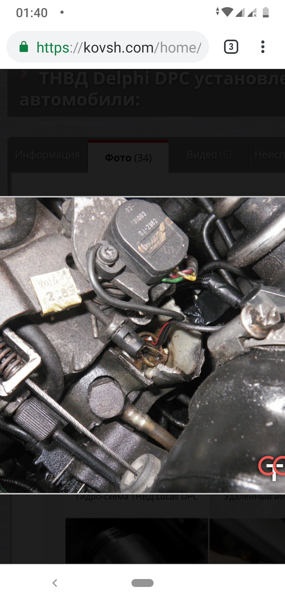

Ну треск идёт, поидее с блоком все ок, а авто ранее я заводил ключем-болванкой без имо, т.е его видимо удалили сейчас по картинкам ищу где этот имо находится.
Нашел фото где сломана броня, похож на наш
kovsh.com/library/diesel_…vd_delfi/dpc/t/tabs/photo
может даже и не он, конечно, раз вырезан, но и не клапан опережения, заводится с мертвым в ноль, дымит, троит, стучит, но заводится, у меня, так с первого оборота даже
Спасибо, дело в клапане электромагнитном на тнвд
