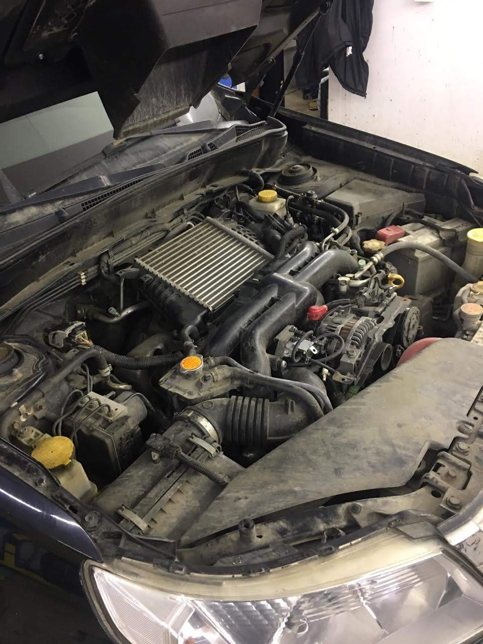

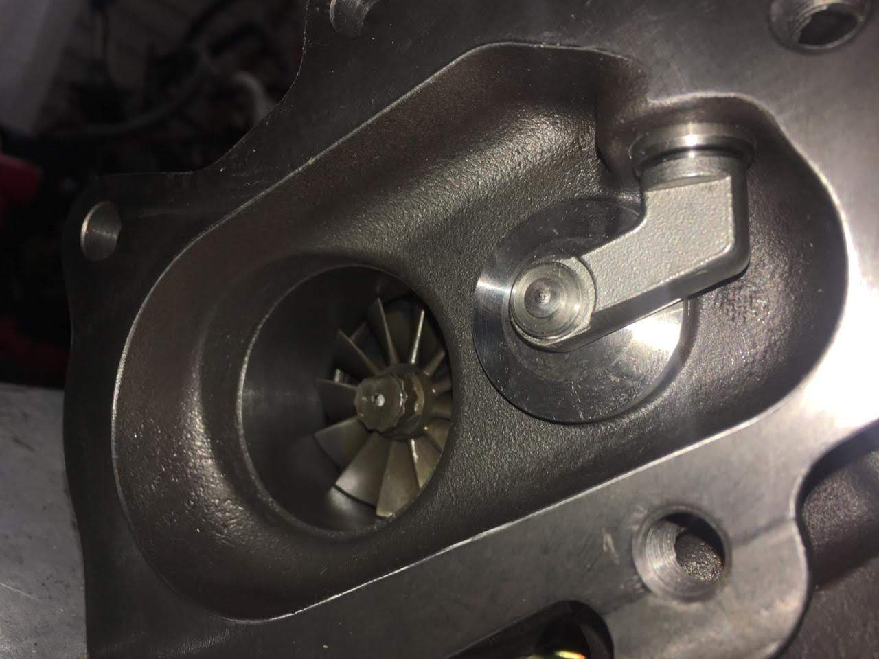

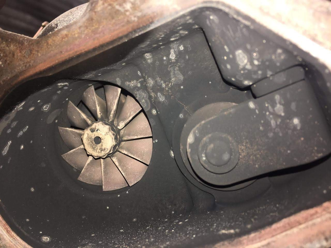

Всем привет! Обратился ко мне владелец SH s-edition с жалобой на плохую тягу мотора и периодический запах горелого масла в салоне. Подняв машину на подъёмнике причина была сразу выявлена — сопливит картридж турбины. Сняв, обнаружился большой люфт вала, что означало смерть турбы. Пробег чуть более 150 ткм.

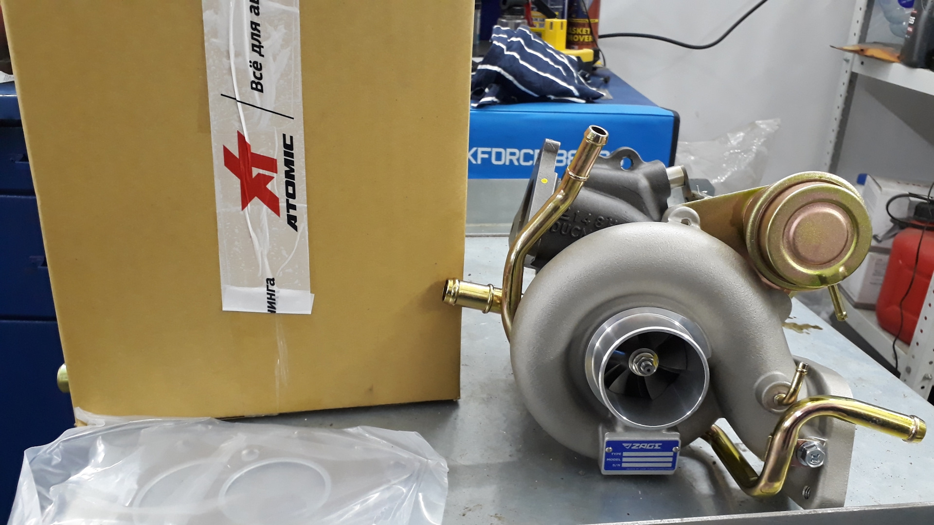

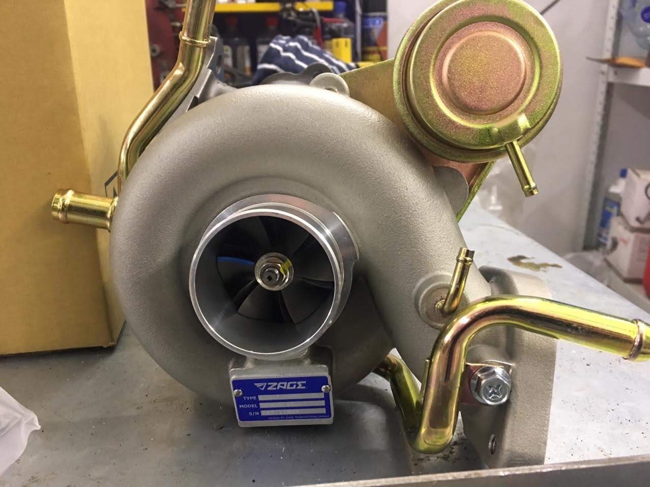

Пораскинув мозгами и взвесив все "за" и "против" было принято купить новую неоригинальную турбину Zage TD-05H-18G-7. Данная модель болт-он встаёт на место штатной VF52.
Как вы считаете, лучше новая турбина Тайвань (Китай) или б/у контракт?

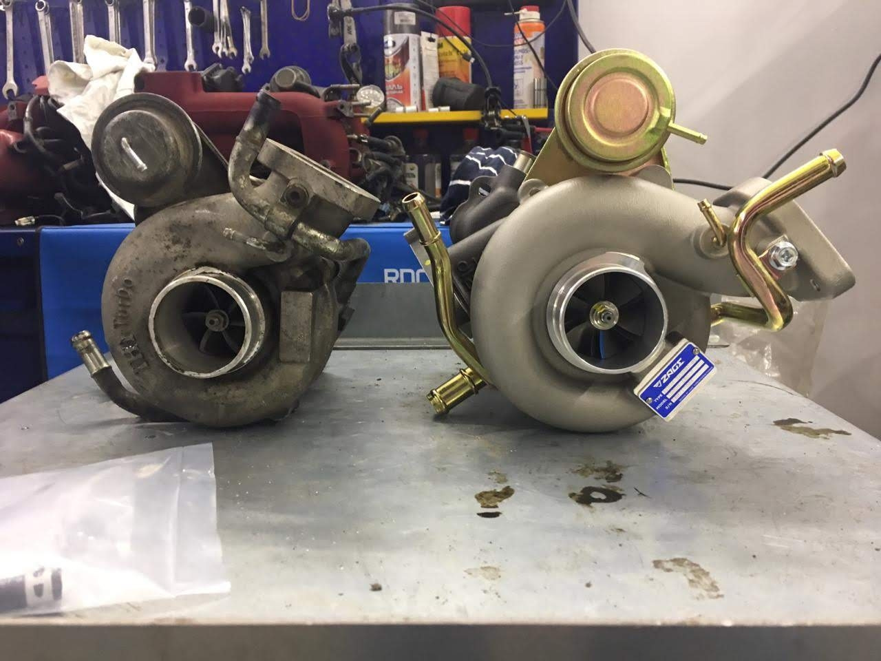

Новая она и есть новая, только 5-18 это не фига не vf52. И шится всё одно.
Ну это понятно, главное болт-он.

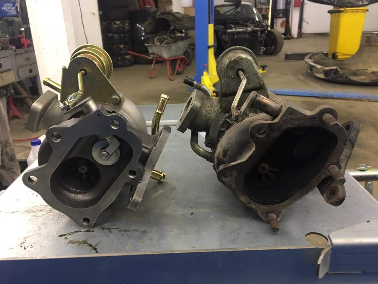

что болт-он это факт, ну может чуть колхоз с охлаждением и масло подачей, но можно сказать что болт-он.
Только одну трубку охлаждения пришлось подогнуть, упиралась в крепление аппайпа. По маслоподаче всё встало отлично. Чуток термоэкран подогнул, чтобы шток актуатора не тёрся.
enderold
А какая из них производительнее?
5-18 но спул и респонз лучше у вф.

Такую же ставили клиенту. Сверху Аквамист и прошивка у СубаТанка, пробег на турбе 36 000 км на данный момент. После первой настройки до метанола была проблемка, чутка сифонило из под соединения холодной части и картриджа. Собрали заново на герметик и тьфу-тьфу-тьфу.
Зага не понравилась по качеству, теже кинугава и араши лучше сделаны.
Кинугаву не нашёл в наличии в мск, а человек который их раньше возил сказал что в последних партиях был брак — откручивалась холодная крыльчатка и не советовал.
о как :))) Надо было Араши значит брать — стоят дешевле. :) Гарантию год дают и меняют без проблем если что открутится. :) Одному купил Араши топовую на шарике тд06сл2-20г по цене чуть дешевле обычной топовой втулочной кинугавы. :)
