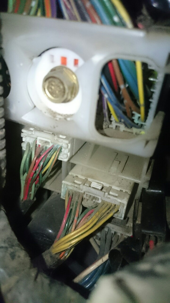

Также повыдергивал жгуты.
В прошлой записи я упоминал об окисленных штекерах жгутов и именно их я выдернул, но это ничего не изменило.

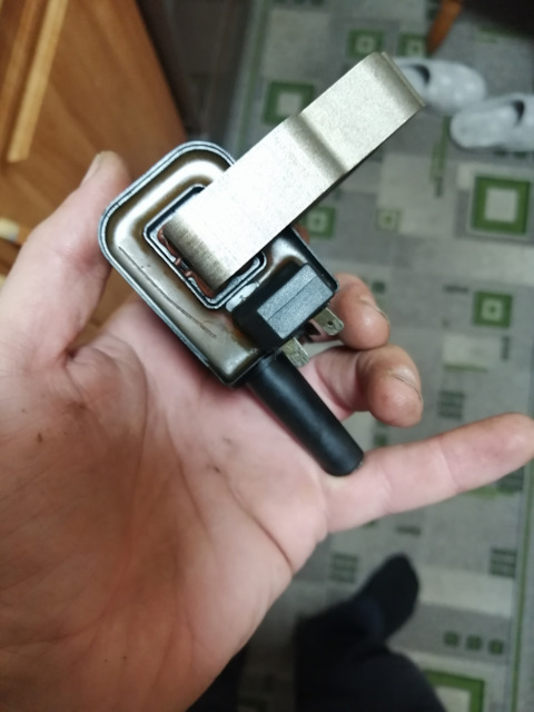

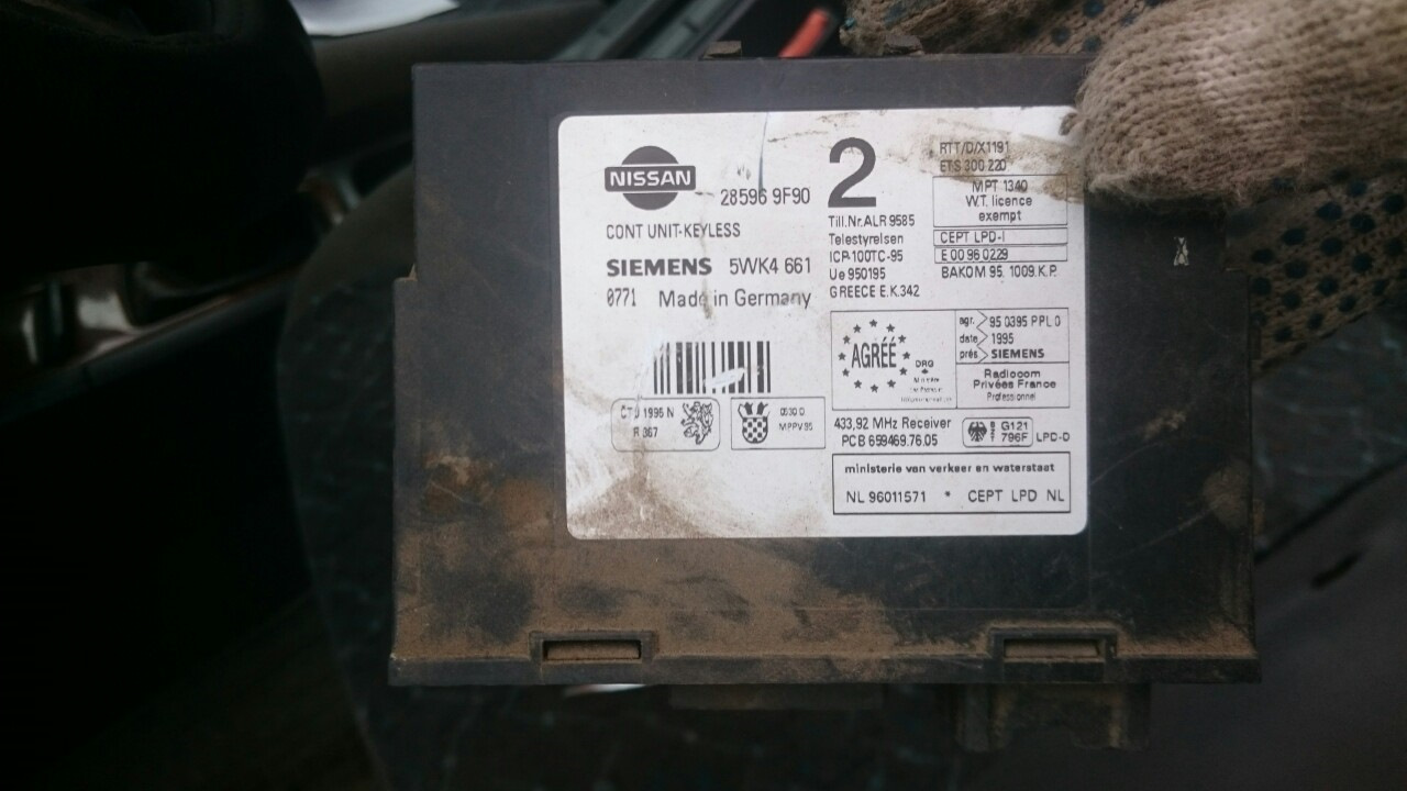

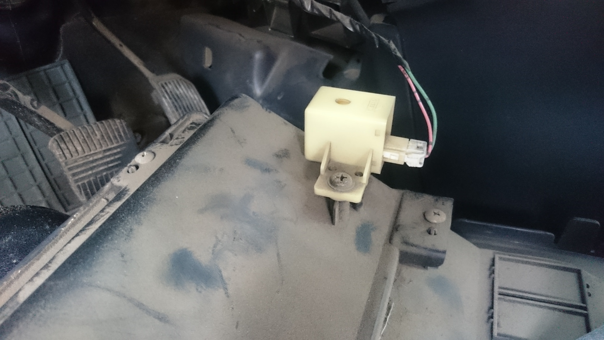

По ходу разбора обнаружил вот такую вещичку. Если ЦЗ находится у левой ноги водителя под пластиковым кожухом то что это такое? Под рулем.

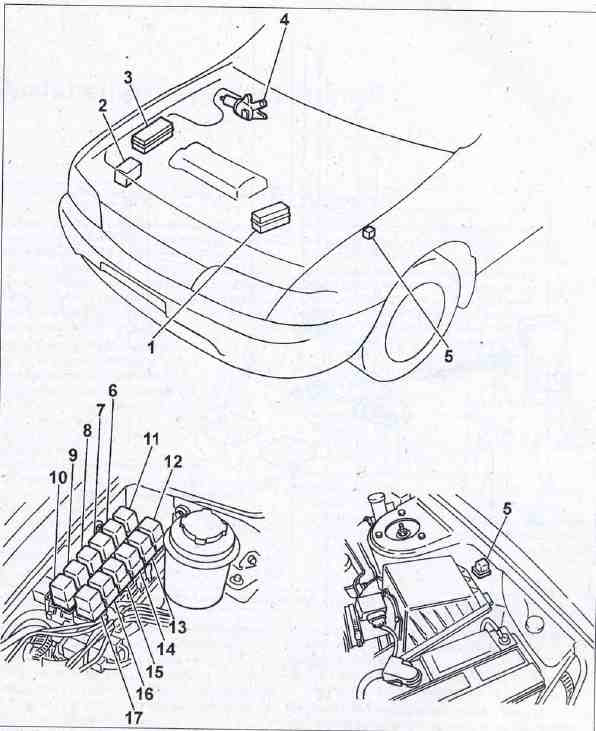

Что я хочу еще сказать… под капотом тоже есть блок с плавкими вставками. Из него я тоже выдергивал по очереди предохранители и ничего не изменилось.
Также обнаружил, что блок, который находится у бачка ГУРа, имеет немного кривое расположение реле.

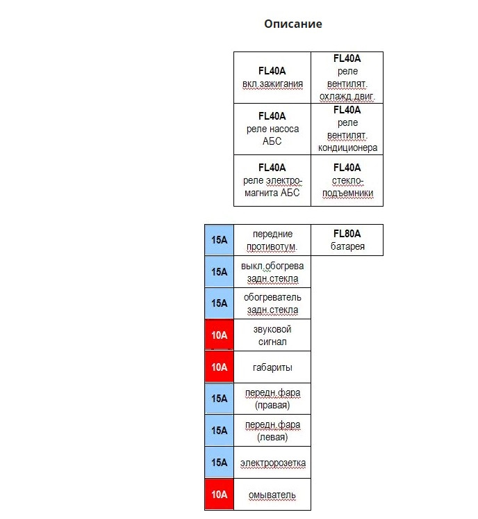

В мануале левая фара номер 6 а правая вроде 16. У меня на месте 16го реле пусто, а 6е реле не относится к фаре.
Также спустя сутки габариты сами вновь выключились. Я их включил через переключатель подрулевой и решил проверить предохранитель. В салоне выдернул и ничего не произошло и я вставил обратно. Под капотом выдернул аналогичный предохранитель и габариты погасли. Вот че думать пока не знаю. Я думал салонный и подкапотный блоки дублируют друг друга, а оказывается не всё так просто.

Предохранитель на 10а згорел. Завтра куплю.
Спосибо причина найдена.

Siemens это и есть цз. он же блок комфорта. Штатная сигнализация короче.
спасибо.
I see many corrosion on the plugs. You should clean it. Also, you may use the technical vaseline to lubricate the contact. To clean — Liqui Moly Electronic Spray
Alas. it will not fix the dimensions
