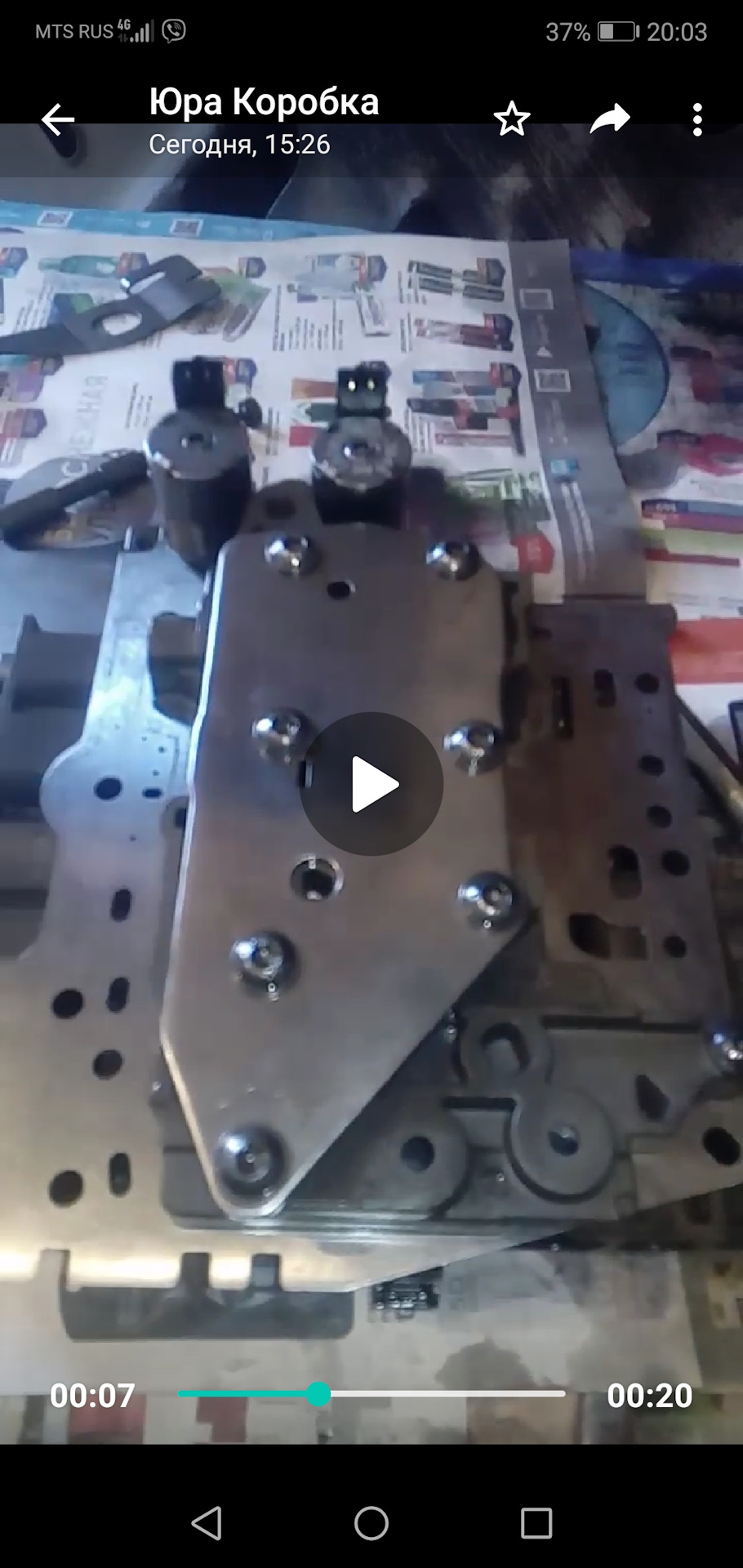

Запчасти на фото: LT71141
Лёгкие рывки при переключение, немного затяжное переключение. Ну и старение масла по диагностике 132000км.
Пока буду делать двойную замену
7 литров. Обнулять старение и наблюдать. Следующим этапом, если ничего не изменится, заменить и прописать клапана

Обычно меняют оба Клапана, да и грамотный диагност знает как проверить клапана через Лексию…может им и не требовалась замена…
Ошибка вылезла 0006 разброс давления масла
Клапана скорее всего не надо прописывать, думаю они уже имеют совместимость с борг варнер.
Привет, поменял клапан давления, но теперь стоят разные. И при переключении остались толчки с первой на вторую. Может всё таки стоит прописать клапана?

При частичной замене счетчик не обнуляют, а уполовинивают.
Промывка гидроблока тоже помогает.
