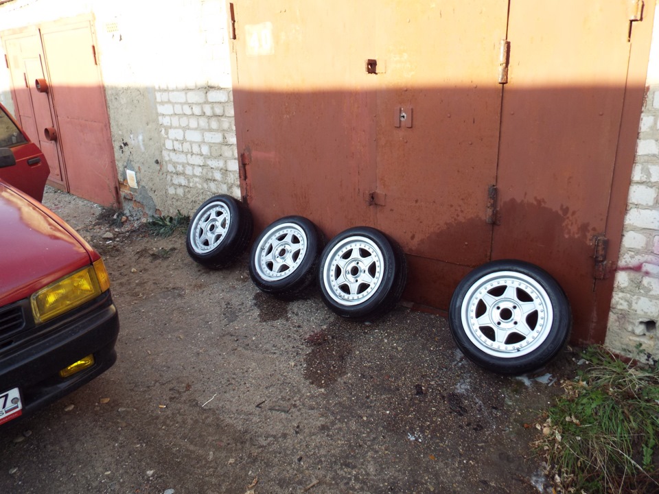

Ещё месяц назад, как стало холодать поехал в гараж и перекинул колеса.
После 7J дисков очень не привычно на узкой резине( 185)
Скорее всего придется распрощаться с этим комплектом, очень нравится дизайн и состояние дисков, но вот их размер… они 15( . А уж очень хочется 16-17 комплект в таком же стиле, найти который просто не реально, так что скорее всего грядут проставки на 5*114.3.
Так же к лету надо что-то придумать с подвеской, скорее всего переход на приоровкие чашки и пружины + аморты, т.к нужно занижение,
а с родной подвеской я его так и не добился, резать и дальше пружины на сток амотризаторах уже не гуд, т.к и так осталось всего пол пружины, а морда так и не опустилась.
На зиму не планирую никаких работ по Москвичу, если только поработаю с аудиосистемой.
Ну и немного фото на зимней резе.
Спасибо за внимание, всем удачи.

Тазо пружины не вариант, клюваться морда будет ((( я ставил с занижением еще на 40, ну их нах. Сток 5 витков и укороченный стакан на 3 см )))
ну вот очень не хотелось резать стаканы, + занижением 40 я не обойдусь)
Нет, я про тазо пружины говорю, что брал с занижением в 40, они слижком слабые на нашу морду, морда как мячик начинает болтаться, пробои постоянные вплоть до того что когда тормоз давишь, балка тормозит в помошь

Колеса 7 дюймов да проставки- вылет адовый будет, вряд ли выйдет) Мои Тебе не пойдут?) не хочешь такие?)
Не в обиду сказанно, но дизайн не нравится, я очень привередлив к рисунку диска, это сильно ограничивает выбор. Ну а по поводу 7ждисков и проставок все должно быть в норме, если что раскатаю арки, главное что бы диски стоящие были.
На рулении скажется такой вылет, в колее будет мотать точно. Гур есть?
