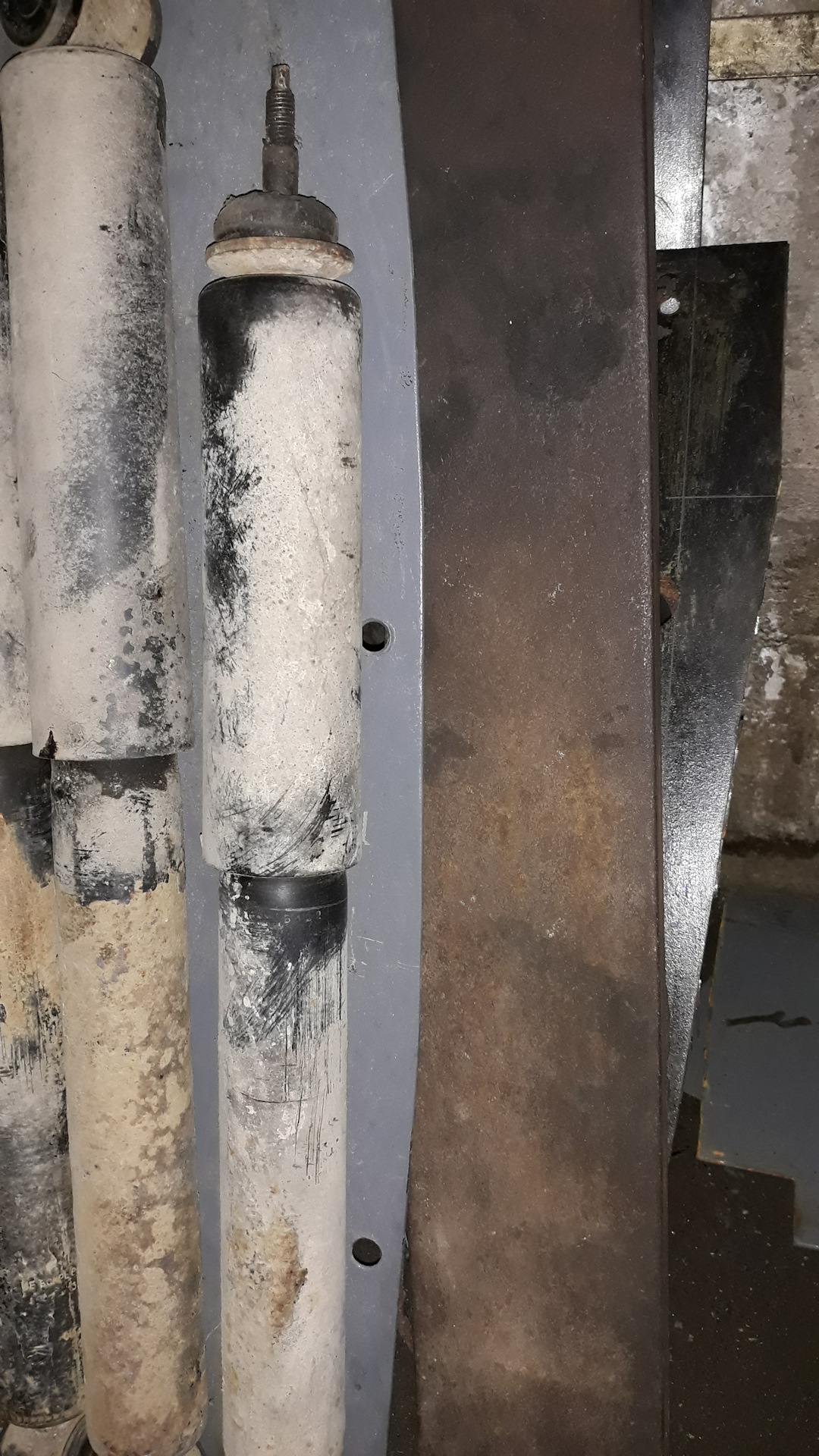

Ну вот и дошли руки до амортизаторов, спустя год после лифта подвески. Конечно надо заметить что все это нужно было сделать сразу, но… мы так не умеем.
После изучения рынка амортизаторов под лифт было решено сделать всё более бюджетно, так как драконовские цены отбивают желание бежать и покупать готовые варианты.

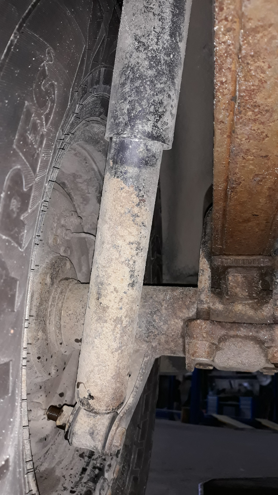

И так, отмечаем передний амортизатор, стоящий на машине. Царапаем его по пыльнику.
Снимаем его и точно также размечаем задний.
Далее снимаем стойки стабилизатора.
Теперь все эти запчасти измеряем для соображения на сколько нужно нарастить. Получаем следующие цифры. Ход заднего амортизатора 3.5 см до отбоя…ужас.
Передний вообще 1 см… капец.
Вот такая математика.
Следующий этап, срезание ушей с задних амов и их подготовка для сварки с новыми задними и старыми передними амортизаторами.
Дальше всё просто. Привариваем уши к ушам амортизаторов, устанавливаем сайлент-блоки и комплект готов к установке.
Теперь снова цифры. Дополнительное ухо дает где-то 4 см. Получаем ход переднего амортизатора 5 см и дополнительно ставим шайбу под нижнюю резинку верхнего конца. Мало конечно, но лучше чем было. С задними не все так однозначно. Говорят что газелевские стойки длиннее уазовских аж на 3-4 см. Враньё. По крайней мере с моими не так. Вот доказательства.
Итого: 3 было +4 ухо+1длинны=8 см. Уже не плохо, учитывая рабочий ход.

Теперь всё это стоит на машине. Фото присутствуют. В дополнении после установки всего комплекта на место, товарищ посоветовал установить втулки в пустые уши, сославшись на то, что у него их начало заминать. Так и сделал.

по мне это.3.14здесс.хороший продольный удар-раз, через год корозии.-два, удар с большей амплитудой-три. я по доброму не согласен, без обид. Я б удлинил крепеж тогда и лифтанул немного
Можно разшифровать. Кроме 3.14здесс ничего не понял. Тоже, без обид;)
про приваренное ухо к аморту: варенный шов-корозия уха (места сварки). удлинил ухо ослабил узел-удар в бок (промоина, колея) -возможен отрыв.

Моё имхо, колхозить с наваркой ушей нет ни малейшего смысла. Но это дело и выбор конечно личные.

Моё мнение прежнее, наварка ушей на стойки это колхоз и подобрать нормально работающие нужной длины не дорого и не сложно.
