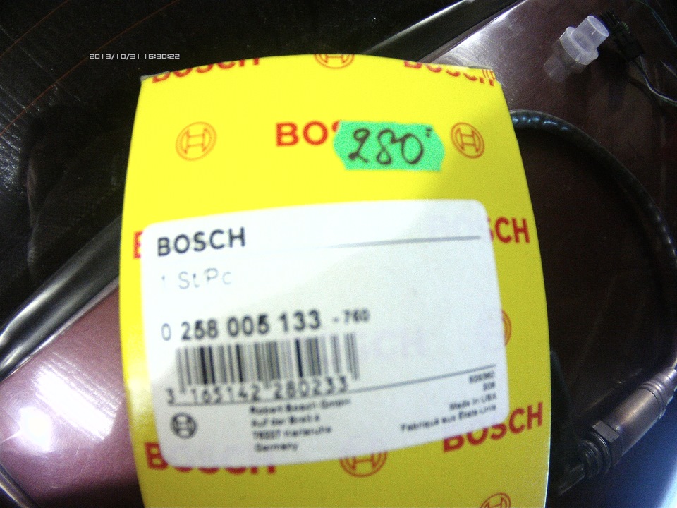

Как известно ничто не вечно под луной . И так — ехать до путя не желаем расход как у "паровоза" примерно литров 15-18л . Лямбда "замерзла" и выдавала сигнал на ПЗУ что идет обедненая смесь чек горит постоянно . Но тяги никакой так-как топливо рекой а воздуха не хватает . Предпосылки были и раньше в виде загорания чека но не предавал этому значения по принципу хороший стук всегда наружу вылезет . И вот вылез зима 19.30 до города не доехал км 30-35 . Загорелся чек тяга, пропала при нажатии на педаль газа заливает мотор и вообще глохнет . Звоню Сашке "колдуну вуду" объясняю суть и получаю добро на аудиенцию . До города ехал примерно1.5 часа . Кинули на комп. и вердикт лямбду на замену . На вопрос как домой доехать был получен простой и надежный ответ . Из-под капотного пространства там где у нас расширительный бачок прямо за ним находиться разъем лямбды . Извлекаем разсоединяем — все лямбда отключена . Теперь блок управления не получая сигнала от датчика переходит по алгоритму в усредненный режим . Это далеко не эконом режим но зато до гаража или к месту ремонта налегке домчит . Когда возник вопрос покупки нового датчика был не приятно удивлен ценой на сей девайс в районе 110-120 мертвых американских президентов . На помощь пришел родной драйв . Поюзав по предложенным ссылкам пришел к выводу что вполне подойдет жигулевская лямбда . Не буду углубляться в технические тонкости циркониевых лямбд или еще каких . Нам нужна такая
подходит запросто с небольшой доработкой . Лямбда от десятки
Итак замена лямбды . Машину на яму, в руки ведешку и обильно поливаем старую лямбду . Прикипают они хорошо и есть опасность ее сломать . И тогда будет очень грустно.
льем не жалеем и ждемс минут10-15
Выкрутив старую лямбду обращаем внимание на то что она имеет 3 контакта а десятошная 4 . В этом и есть разница ее и надо доработать . Покупаем ответный разъем от жигулевской лямбды и паяем его на место родного по цветам проводов, а Четвертый провод от разъема прямо на массу подкидываем .
цвета на разъеме могут отличаться от цветов на датчике .
Подключаем лямбду по цветам на лямбде 1-черный -это сигнал . 2и3-белые -это подогрев . 4-серый это масса . Поскольку рабочее напряжение на лямбде не больше 1в то дополнительный массовый провод на датчик это только плюс .
Все провода обязательно паяем, контакт должен быть капитальным . Соединив и заизолировав провода все ставим на место . Резьбу на лямбде предварительно смазываем слегка графиткой что бы не прикипала . Работа не сложная главное внимательно и аккуратно подсоединить провода . Делайте и все получиться .

Машина едет прекрасно . Расход в норме 8 по трассе, 11-12л по городу . И меньше не будет 2,0л надо кормить а по городу 1, 2, 3, газ тормоз, газ тормоз сам понимаешь отсюда и результат . Цена вполне приемлемая 280гр. работы производил в мае просто пишу сейчас не работал интернет . Оригинал стоил в пределах 700-800 гр. ясно же конкуренции ни какой . А делают их на одном заводе скажем так . Тока на ваз 280, а на Верочку 800гр . Да и к тому же на вазовском дополнительный провод на массу идет . Вообще это вторая лямбда от ваза . Первая 35000 отходила потом начала частенько глючить и была заменена . Испытал на своей тачке . Было бы плохо не стал бы хвалится . Я пишу и советую только то что пробовал сам на своей машинке .
А как она начинает глючить, что происходит?
Во-первых загорается и не гаснет чек . Во -вторых резко увеличивается расход — это сам заметишь . Падает тяга . Если лямбда "замерзла" выдает постоянный сигнал на ПЗУ об обедненной смеси и тогда бензин рекой льет в цилиндры . Если подвисла в крайнем верхнем положении (рабочий диапазон напряжения для зонда от 0,3в до 1в ) выдает сигнал об обогащенной смеси ПЗУ зажимает бензин на форсунках так что при попытке газнуть машина начинает глохнуть . Тогда отключаешь лямбду вообще (читай в статье как) и если "она" — машина мигом по другому поедет . Или включай самодиагностику там считываеш код ошибки . Ну и самый верный способ на компьютер . Достаточно трудно это на глазок определить . У меня в начале чек по долгу горел, но машина ехала потом тух, потом снова загорался и дальше газую а она глохнет . Газ отпускаю на холостых более мение . Потом просто не ехала откинул лямбду и полетела голуба . А что есть повод волноваться ?
