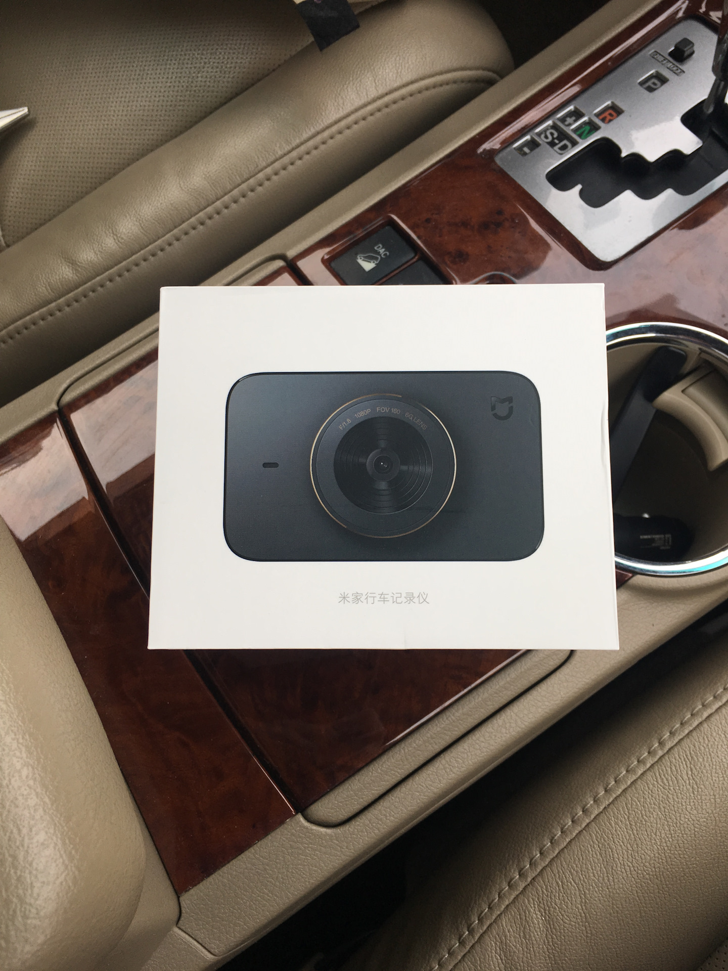

Xiaomi (Mi) Mijia Car DVR Camera Wifi

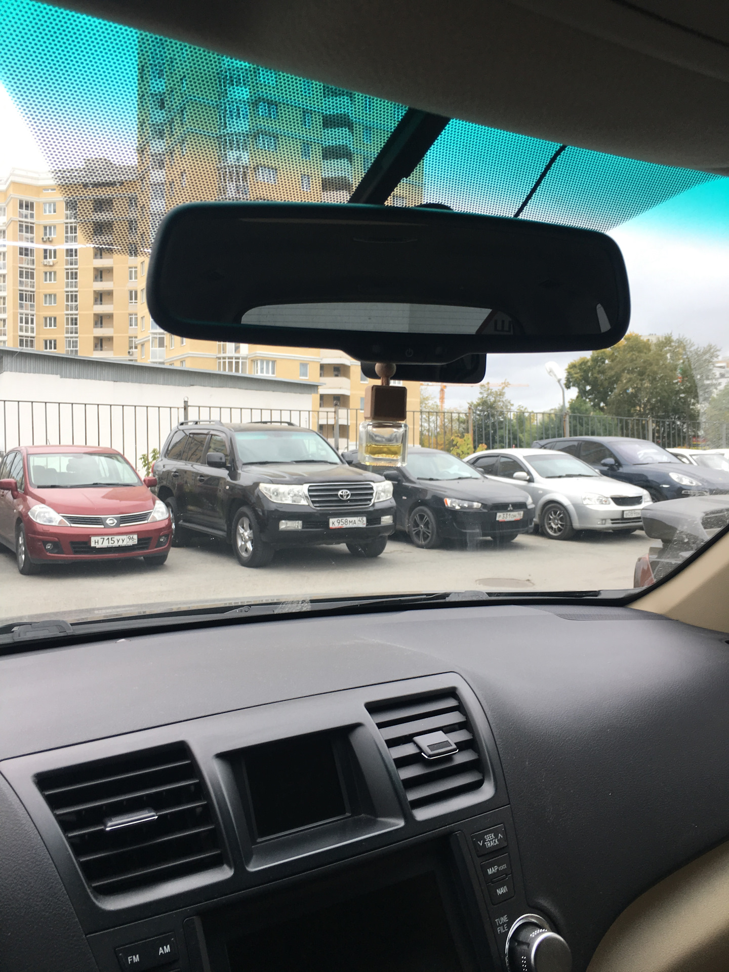

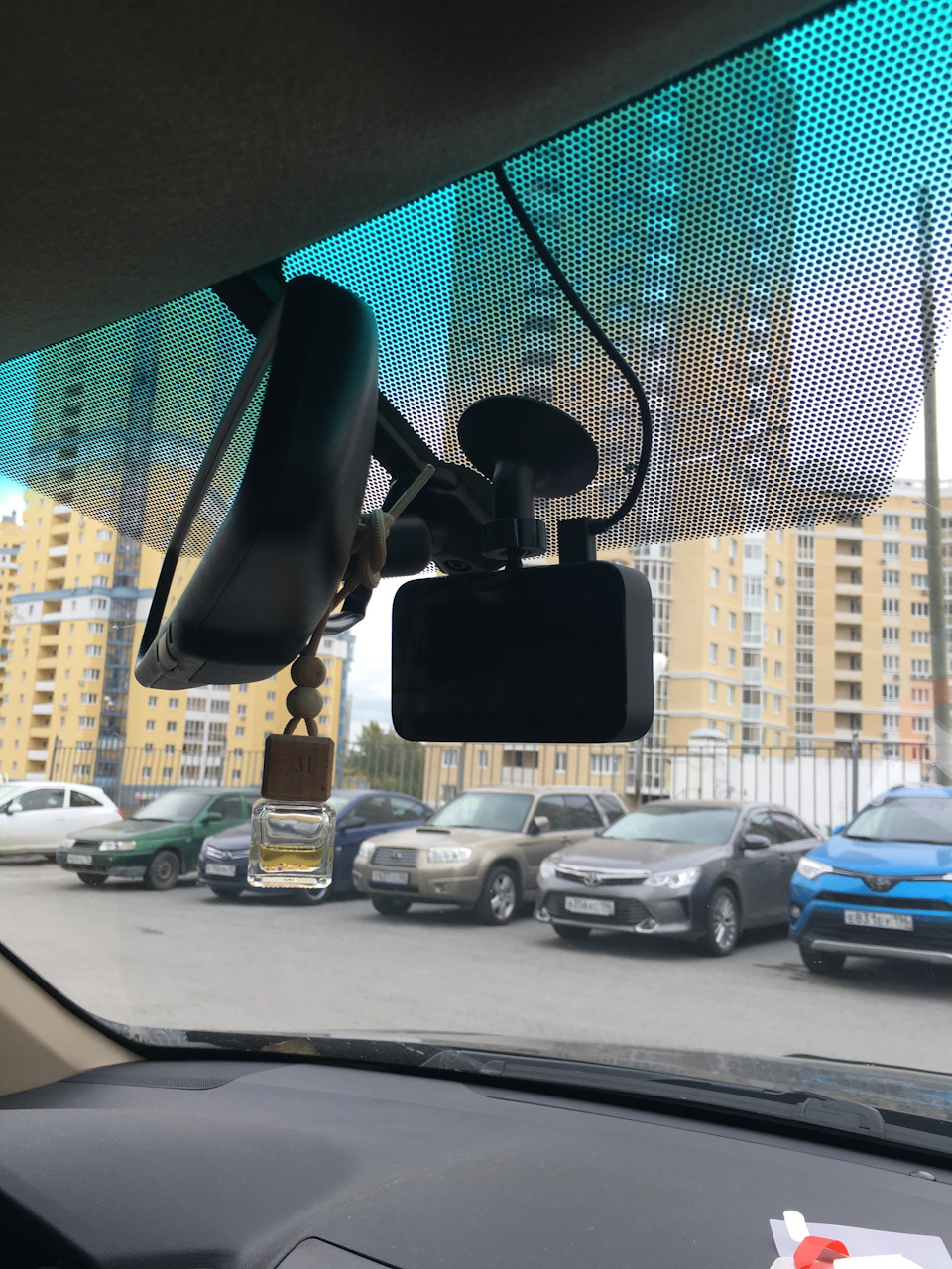

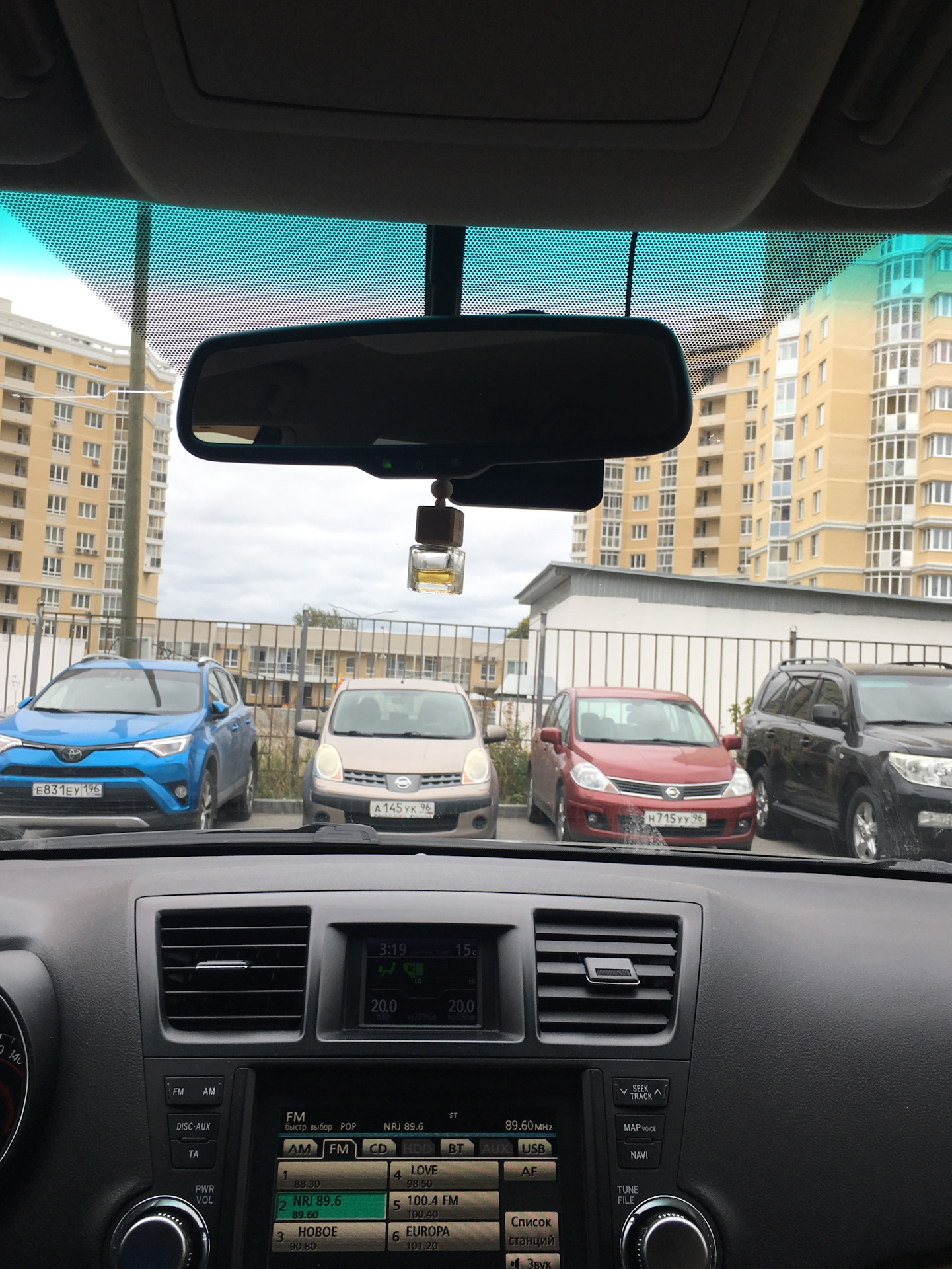

Взял породистого Китайца ))) По отзывам все супер. Жаль, что нет карты памяти в комплекте, докупил. По установке все просто — приклеил его на стекло за зеркалом заднего вида. Со стороны водителя его почти и не видно

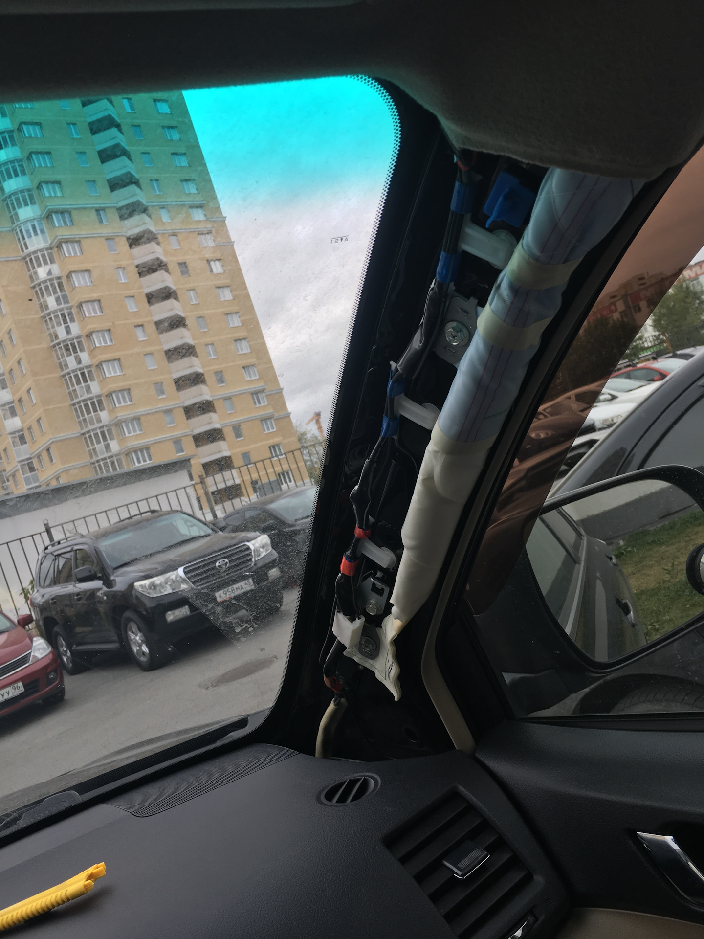

Провод пустил под обшивкой крыши, затем в правую стойку и вывел из бардачка к гнезду прикуривателя.
Снимает этот агрегат очень хорошо, установил прогу на телефон, очень удобно скидывать видосы по WI-FI. Всем рекомендую. Я доволен покупкой!

А как правильно снять обшивку стойки чтобы не сломать?
Не знаю ))) я специально откусил крепёж, потому как не мог его нормально снять, он там нужен для того, чтобы при срабатывании подушки боковой, сама накладка осталась на месте, а не вылетела в глаз пассажиру )))) Сама накладка легко поддевается отверткой. Там пистоны. А вот хитрый замок я не победил (поленился снимать) и срезал. Назад встало все как надо, защелкнулось.
nightrobber
Там элементарно. Отщелкнул стойку, сверху хитрую клипсу ускогубцами повернуть на 90 град. и вынуть из паза
Вот эту хрень я и хотел крутить, но нужного инструмента не было, не смог и тупо срезал ))
Брутал)
Лентяй ))
