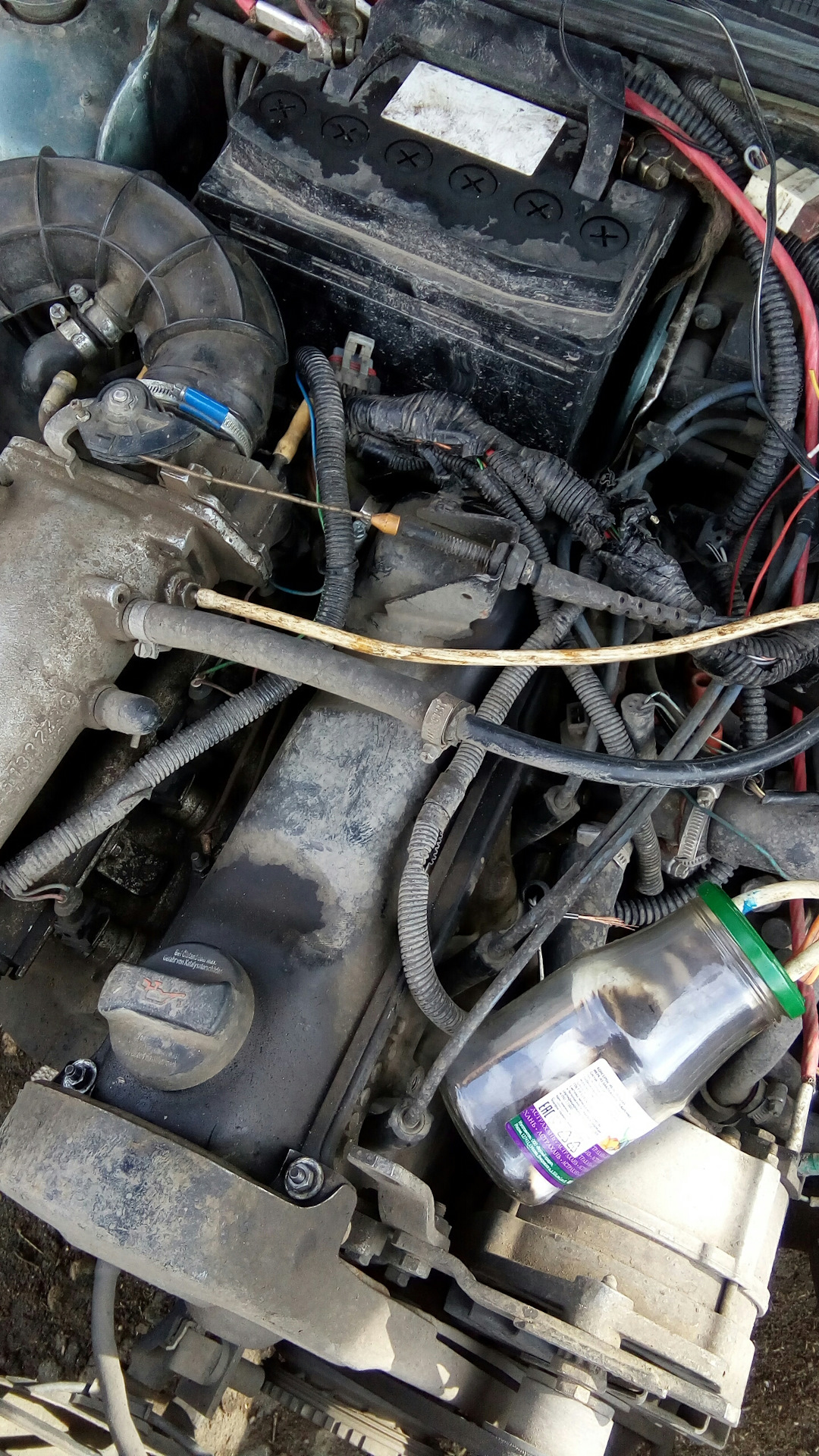

В связи с большим расходом газа решил искать подсос воздуха собрал на коленке дымогиниратор.Очень сильный подсос был из под 4 фарсунки и между дроссельной заслонкой и ресивером.Купил ремнабор форсунок поменял колечки и сеточки и обмазал их герметиком, заслонку тоже на герменик посадил.По новой от регулировал газ стала мягче работать на холостом и обороты набирает резвее.Буду надеяться что и расход упадёт:)

После устранения подсоса прёт ещё лутше
Работает как часики мягко и резво, я очень доволен:)
Что за прошивка у тебя?
Даже не знаю, купил уже с январём но он конечный без лямбды зря только врезался.
Я не вкурсе, прейдется импровизировать по-любому.
Форсунки без проставок встали?
Нет там стоканчики выточеные, я их на герметик ещё посадил.
А в родные стаканчики получится "засадить"? 😬 Просто морально себя подготавливаю на электронный впрыск, такие же форсунки будут
Я форсунки утопил ниже расточил ГБЦ и подрезал рампу . Форсунки садятся глубже и где выборка под конус намазывается герметиком . 5 т полет норм . И клапан хх теперь не упераеться в рампу . Авто работает норм .
