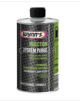

Два флакона очистителя инжекторов Wynns Injection System Purge- 1 л.(на две промывки, а что жалеть, мыть так мыть!)
Рампу снять не удалось, пришлось подключаться от топливного бака, да и … с ним, жидкости с запасом.
Минут 10 прогонка первого флакона, затем через полчаса второго…
В описании на эту жижу много хорошего написано))
Wynn's Injection System Purge чистящее средство, для удаления грязи и отложений в бензиновых системах впрыска без разборки. Особенности: ? Очищает клапаны, инжекторы, камеры сгорания и другие детали топливной системы бензинового двигателя без демонтажа компонентов. ? Восстанавливает распыл форсунок. ? Улучшает соотношение баланса компрессии цилиндров. ? Освобождает прилипающие выпускные клапана. ? Восстанавливает время впрыска к первоначальному значению. ? Восстанавливает хорошую работу двигателя. ? Снижает токсичность выхлопных газов (CO и HC). ? Безопасен для свечей зажигания и каталитических нейтрализаторов.
Завел остывшую машину, удивился мягкости ровности работы ДВС, но моторист посоветовал выводов пока не делать, проехать 10-15 км. Проехал полста км., претензий пока нет)), а заказанные запчасти пусть едут, впереди ЛЕТО!
