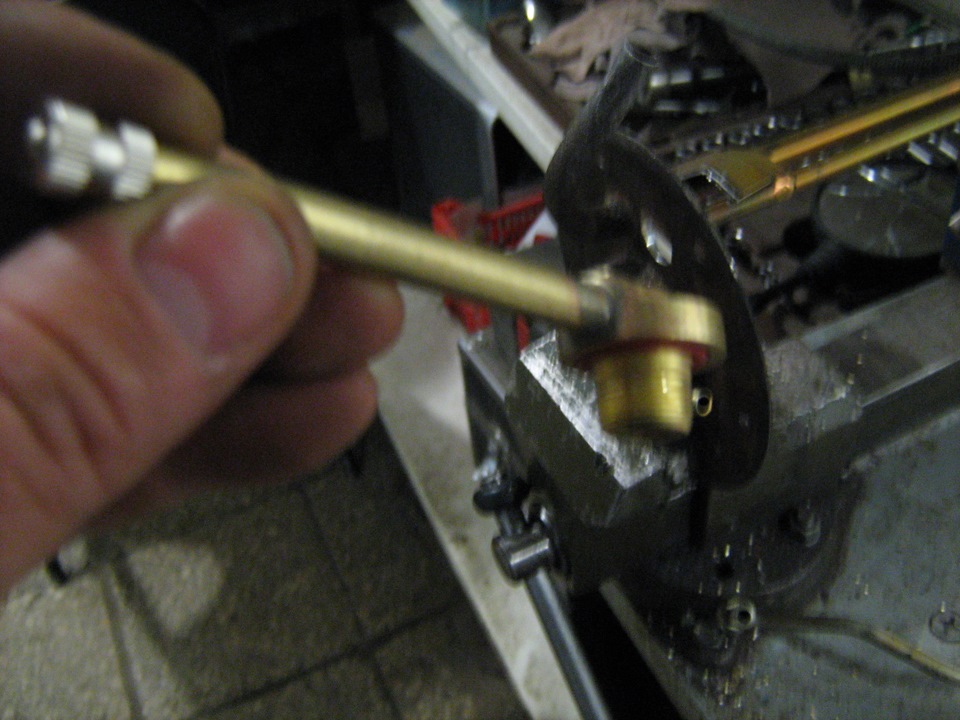

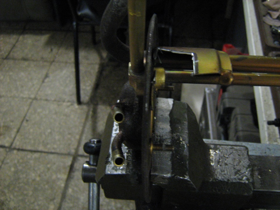

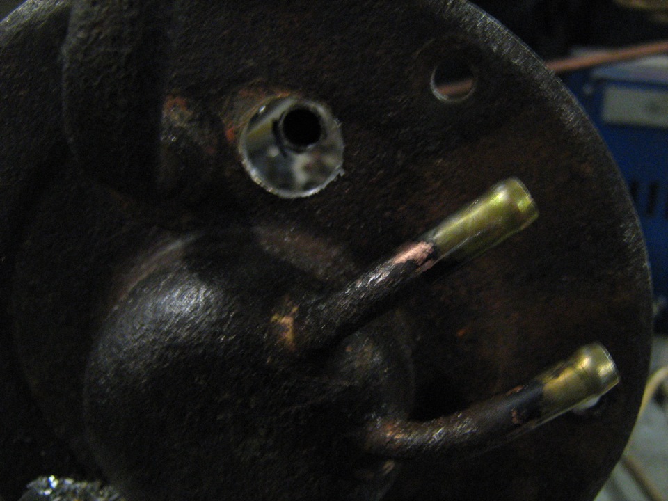

Самая большая беда крылась в заднем баке, а точнее в трубке подачи топлива на ТНВД (трубка №1, она идет напрямую через топливный фильтр и лягушку на ТНВД). Она сгнила и паять-варить её было бесполезно. Отпилил её заподлецо с крышкой и рассверлил дальше сверлом на 15мм.
На её место был установлен "сосок" — ниппель от грузового автомобиля (продается как ремкомплект в магазинах. цена 80 руб.)
Родная трубка в аккурат входит в установленный ниппель и оппаивается… все…

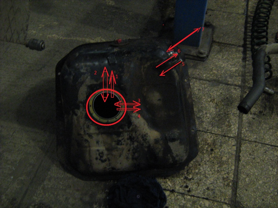

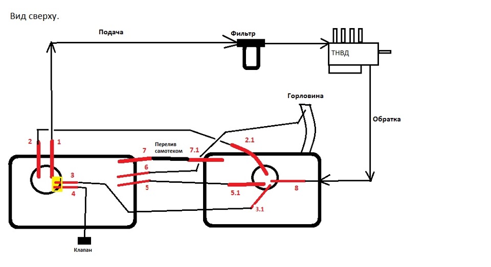

Ну а теперь о схеме работы баков — разобрался, делюсь, может кому интересно или пригодится (мало ли)…
Я просто не смог найти это в инете…
Поехали:
топливо через горловину попадает в первый топливный бак и естественным путем через шланги 7 и 7.1 перетекает в бак номер 2, но при условии, что топлива залито достаточно много. Если топлива залито мало, тогда перетекание происходит через трубки 2 и 2.1. Это происходит по принципу перекачного насоса. Подача топлива на ТНВД через фильтр осуществляется с трубки 1 бака номер 2. Обратка с ТНВД поступает в бак номер 1 через трубку 8. Трубки 5 и 5.1 служат в качестве сообщения воздушного пространства обоих баков и воздушного дренажа через трубку 6 в заливную горловину при заправке. Трубки 3 и 3.1 служат для выравнивания давления в баках, когда они изолированы от атмосферы (заливная горловина закрыта). Трубка 4 выводит избыточное давление из баков через клапан.
Вот примерно так все и выглядит, насколько я разобрался… Прошу тапками в меня не кидать и не обзывать глупым с отвратительным художественным вкусом… Рисовал как мог…

Спасибо, очень помогла ваша схема, но при установке обратно плявился вопрос, если помните, на каком уровне стоит клапан сброса, выше ил ниже бака?

Я не пойму каким образом попадает с первого бака во второй, когда саляры мало.
Отдуши естьжи. Схема твоя огонь. Помогла

Спасибо за схему, помогла, а то я уже и забыл что как и куда. Не совсем точная но суть поймать можно.
