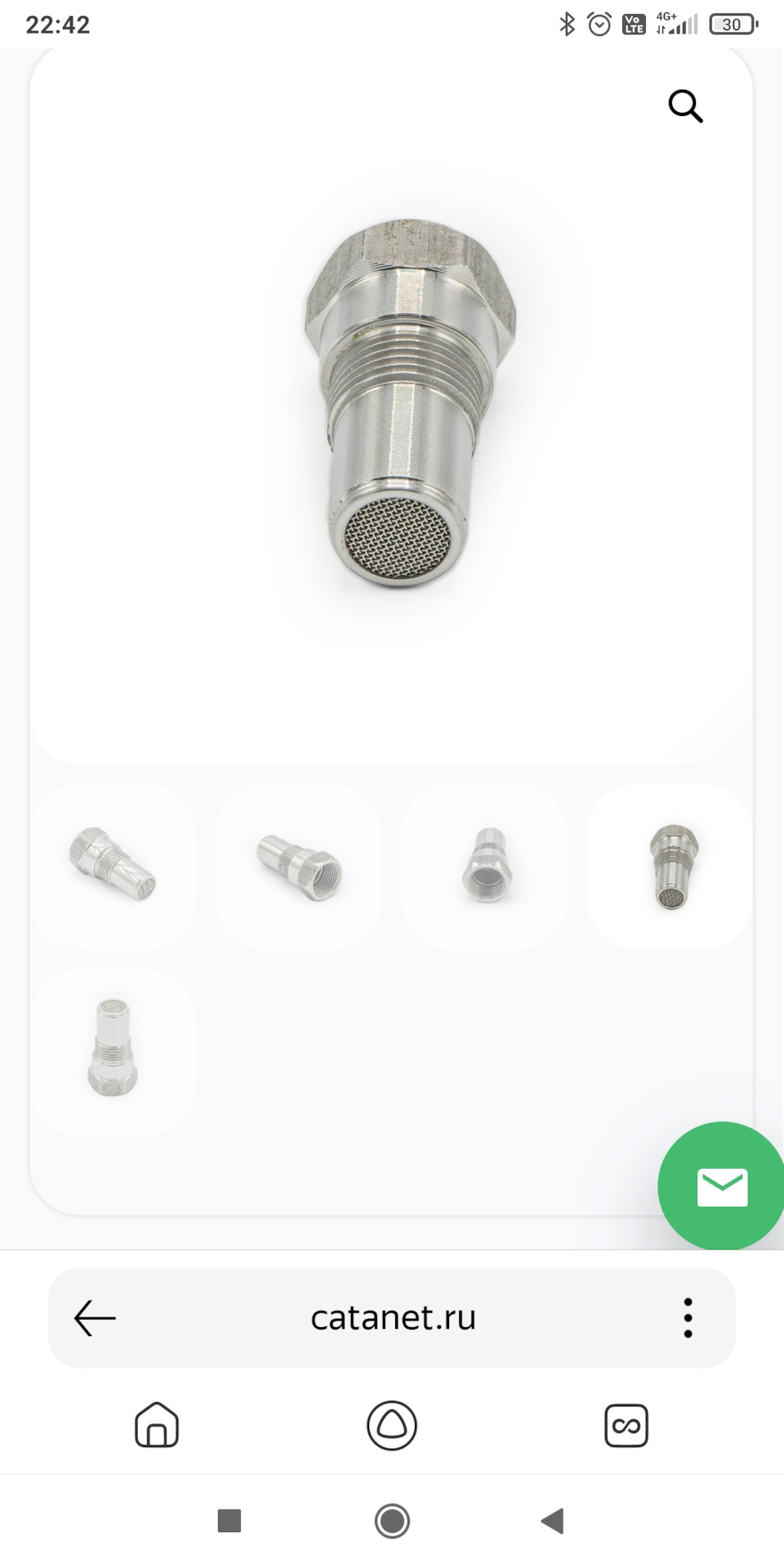

Это было моей ошибкой. Не делайте обманки по этим чертежам. Во-первых их просто нереально тяжело выкрутить на неснятом коллекторе, во-вторых лямбды просто уперлись и расплющились внутри них, в третьих они под евро — 2 и просто не работают.
В итоге я психанул от вновь появляющихся новых ошибок по лябдам. Купил с сайта обманки под евро-4
И купил комплект оригинальных датчиков кислорода на разборке по 1500 руб./шт. На этом мой кошмар с катализаторами и лябдами закончился.

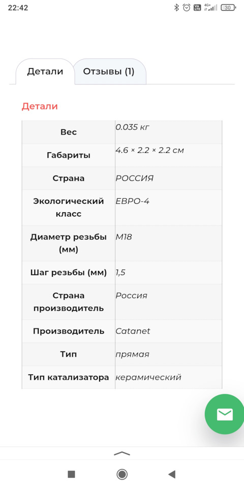

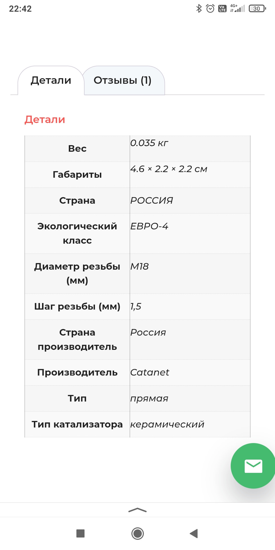

Привет, где обманку под евро4 заказывал?
Catanet.ru
Благодарю
invalidyshka
Catanet.ru
Эта?
invalidyshka
Catanet.ru
