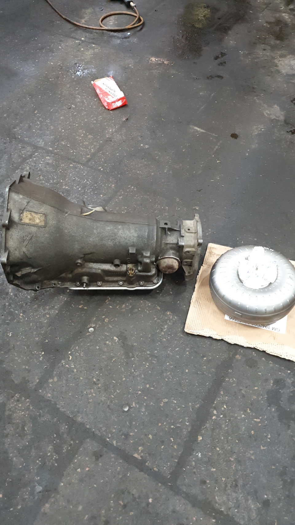

Как известно отдал я в тюнинг товарищу Фаерберду(Сергею) 4l60, без буквы "Е" чистая гидравлика. Задача стояла следующая: акпп должна держать новый мотор, мотор будет по расчетам около 400л.с. плюс минус 50л.с. так как данные просто с калькулятора мощности. Привез я ему Акпп, www.drive2.ru/l/516686353488937550/
В состоянии кусок ржавчины. Коробка долго пролежала на полке в сыром гараже и без масла. Просто заржавела. Сергей разобрал ее и сделал вывод: менять все кроме гидроплиты и корпуса. Ну все так все, меняем. Шли недели, и месяцы, Сергей говорил об каких то заказных запчастях, но я его и не торопил. На прошлой неделе, моя акпп стала слишком громко работать, и плюс пришла весточка что мотор вот вот будет собран. Позвонил Сергею, сказал что у него неделя на сборку. Он сказал ок! И к концу этой недели а именно вчера, в пятницу, Сергей позвонил мне с утра и сказал что акпп готова, можно приезжать и забирать.
Приехал к нему в сервис, мне загрузили акпп и гидротранформатор( бублик). Бублик кстати тоже сделали под новый мотор. Я радостный поехал в автоскан, ставить акпп. Сняли старую без проблем. Одели новую тоже без проблем, заводим машину иииии… тишина, акпп работает безумно тихо, ее не слышно вообще. Но на этом как бы пока хорошое закончилось. Завелся, выезжаю из сервис зоны, ох какая резвая подумал я…и тут до меня доходит, что акпп не переключает. Я на 1 передаче. И не дальше. Ок! Заезжаем в цех. Тянем тросик твлинка, утягиваем его в ноль и на подьемнике акпп переключать начинает на 3000об. Сергей постоянно на связи и проводит консультацию время 12часов ночи. Тут Сергею отдельное спасибо. Ну думаю может под нагрузкой будет лучше. Сажусь в машину и поехал кататься. Вообще звиздец. Переключает ашь на 4500об раньше ну никак. Я уже киплю… начинаю орать, но Сергей сглаживает конфликт, и советует или приехать к нему, любые способы доставки авто он оплатит, или попробывать снять со старой акпп гувернера и поставить в новую, так как он поставил гувернера из какого то комплекта тюненного и возможно этот гувернер нам не подходит. Ок. Матерясь снимаем на установленной акпп крышку, вытаскиваю гувернера и снимаю крышку у своей акпп, сравниваю, мой гувернер старый, но с большими грузиками, с новой акпп гувернер новый, но вообще почти без грузиков. Меняем шестеренку на гувернере на новую, ставим в новую акпп старый гувернер иииии… все начинает переключать на адыкватных оборотах, но! Нет 4 передачи. Просто нет и все. Ни на трассе ни на подьемнике 4 передача не включается. Время 2 часа ночи. Я устал, механник в автоскане устал. Плюем на все. Сергей аргументирует тем что он востанавливал старую сильно ржавую гидроплиту, и вроде все клапана поменял и от руки они ходят но… он уверяет что если поменять гидроплиту, все будет ок, расходы он берет если что на себя, гидроплиту можно взять с моей старой акпп, он готов поменять сам или оплатить замену в автоскане и тд. …ок… еду домой, по дороге домой акпп первые пару км пиналась на всех передачах но каждый пинок все мягче и мягче. Поставил машину. С утра созвонился с Сергеем, он говорит приезжай, буду побеждать твою акпп но привези старую или плиту от нее. Я соглашаюсь. Еду в автоскан. По дороге ругаюсь на Сергея что не поставил сразу или новую или хорошую плиту, он аргументирует тем что новая плита только со штатов и ооочень дорого, а б.у. не факт что хорошая, надо снимать с рабочей машины или нет возможности дать гарантию и что эту гидроплиту он всю востановил и возможно подзалип клапан 4 передачи, может его надо поправить или еще что то такое. … я всеравно матерюсь. Иииии хлоп на скорости 110 у меня включается 4 передача. Я в шоке, но она появилась. Но… отказывалась переключаться вниз. Обратно на 3 передачу. Ок! Скинул принудительно, переключилась. Разгоняюсь и уже на скорости 95 включилась 4 передача, но при этом сама акпп с понижением скорости ушла на 3 передачу. Доехал до автоскана. Посмотрели уровень масла. Если вчера было чутка перелито, то сегодня уровень чуть ниже максимума, куда то масло ушло. Долили масла. Ииииии уаля. Акпп стала переключать как положенно. Есть все передачи, без пинков, без толчков, ооочень мягко почти не заметно, подкоректировали тросиком твлинка и я поехал в аэропорт. Дороги 70км. По дороге еще раз 5 останавливался и коректировал тросик твлинка, в итоге выбрал режим который мне нравиться. Коробка работает тихо, мягко плавно, правда немного не коректно так сказать, душит мотор на низах так как бублик стоит под более низкую блокировку, как для тахи, но несколько недель поезжу, не страшно.

Акпп сделал. По надежности и по ресурсу говорить пока рано, проехал я на ней максимум 150км. И акпп переключает все плавнее и едет все тише. Вот то что решил скажем так сэкономить мои мне деньги и как бы спасибо, но и как бы хз… можно было бы всетаки купить другую гидроплиту, с другой стороны, эта гидроплита заработала в итоге, значит всетаки реально востанавливал и востановил, а может и нет. Не знаю. Не один раз говорил что акпп работает ооочень тихо. Я ездил на не одной акпп после ремонтов в других организациях, более того я даже слышу как работает акпп в новой тахе 2018года. Ее реально слышно. И в блейзере у меня выхлоп новый и живой, тоесть ничего не глушит звуки, и в итоге с этой акпп я ее не слышу вообще, я слышу как работает раздатка, как булькает в ней цепь на полном приводе, как крутиться передний кардан, услышал кучу ражных новых звуков двигателя, да все что угодно, но акпп не слышу вообще. И машина вообще потеряла ощущение вибрации на заведеную, тоесть то что блейзер заведен можно понять по звуку движка и по приборке. Думаю что это всетаки показатель, так же показатель то что пусть и свои косяки, но Сергей определял по телефону, советовал, держался на связи до 2 часов ночи, на созвоне через каждые 5минут. Консультировал и подсказывал, а так же удивило что готов был компенсировать и эвакуацию и ремонт грубо говоря в любом месте где мне удобно. Я остался доволен. Конечно окончательный отзыв я дам когда данная акпп с новым двигателем проедет подо мной хотябы тысяч 100. Пока катаем-изучаем:).

Ну хочу сказать, что 5 день эксплуатации акпп, пробега уже километров 500 в разных режимах. Акпп стала плавно переключать, ее совсем не слышно, машина едет мягко, работает акпп как вариатор во всех режимах кроме кикдауна, на кик дауне подпинывается. Но самое главное! Я показал фотки нескольким коробочникам, все как один сказали что фаер меня наепал, не возможно востановить ту гидроплиту которую я ему дал. А фаер или востановил или безплатно поставил мне другую гидроплиту. Я не знаю, но в любом случае, пока из косяков что были вполне сносные, тем более ставили сами, а фаер предлогал чтобы он установил и все настроил. Тоесть настройку произвели сами, другое дело с настройкой, никогда не сталкивались и поэтому был вот такой каламбур. Но 500км это не пробег, поэтому ждем, катаемся.
