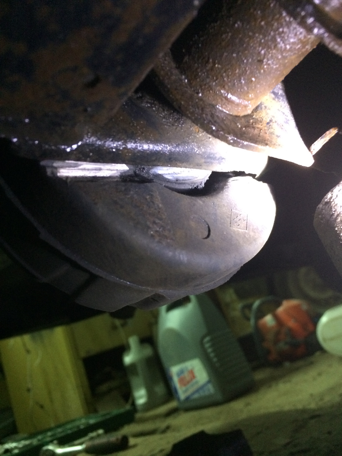

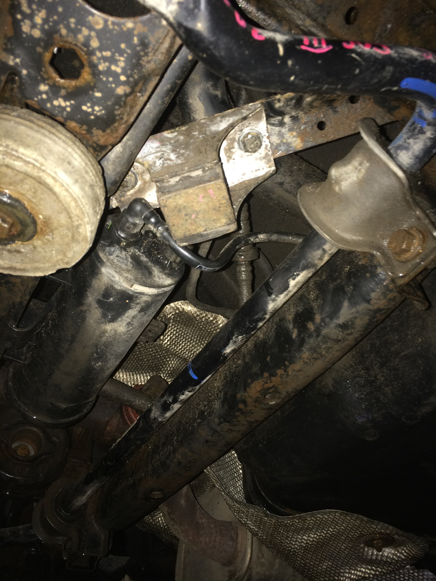

Продолжаю улучшать комфорт. Поставил парочку демпферов "сверху". Взял уже знакомый демпфер от рено 554908123R.

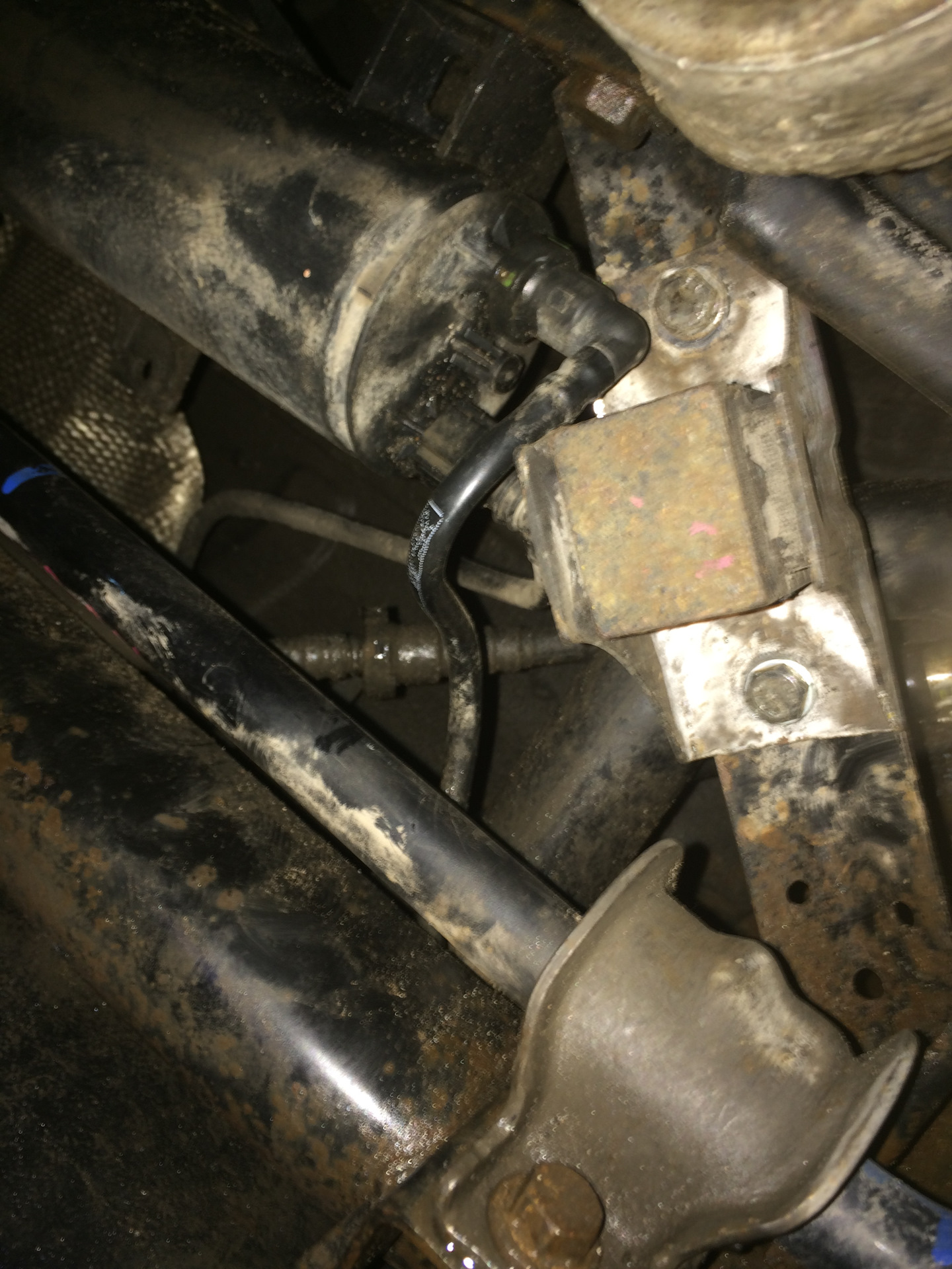

Далее был поставлен демпфер от тойоты авенсиса2, 5124905010 на косынку усиления заднего подрамника. Просверлил два отверстия на 8 мм под крепления, и затянул болтами. Старался поставить его как можно ближе к задней части подрамника, где крепится развальный болт, именно оттудаидёт бОльшая часть вибраций. Немного мешает адсорбер. Трубка касается, но без натяжения.
Изменения в лучшую сторону определённо есть, после пробега по трассе сниму графики шумов.

Простите, а для чего они нужны?
Для уменьшения шумов и вибраций, для повышения ездового комфорта.
Оно и вправду работает?
Конечно работает, иначе бы их не ставили. Проблема только в том, что у демпфера довольно узкий диапазон работы по частоте. Нужно ещё точно найти проблемное место по вибрациям в авто. Начинал в свой авто их ставить довольно давно, т.к. не хватало в фокусе комфорта при езде по крупнощебеночному асфальту и неровностям. Теперь уже не представляю фокуса в стоке.
