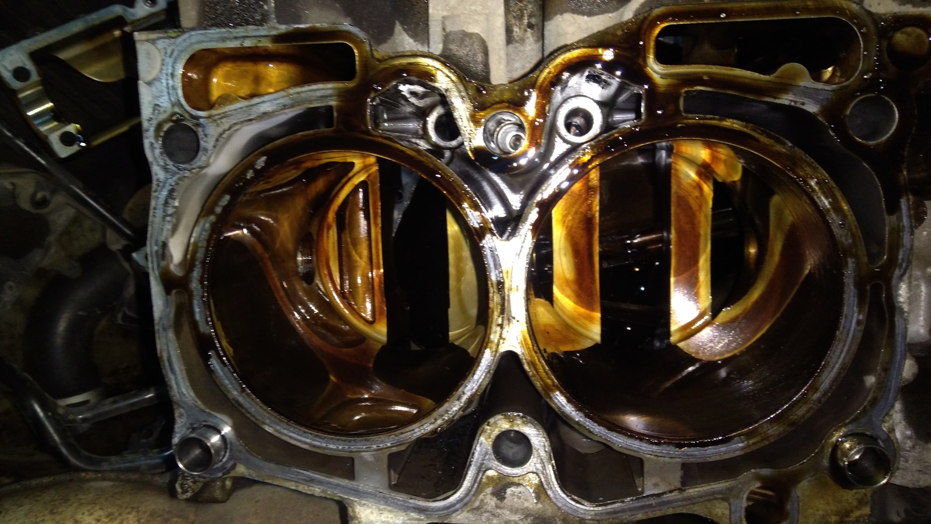

Ранее в БЖ писал что у меня тосол подкидывает в расширительный бачок при активной езде и температура ОЖ растет к верху, что очень меня настораживало и напрягало.
Возил с собой шприц, для того чтобы когда антифриз в бачке просится наружу, откачать его обратно в радиатор.
Тогда было сделано следующее:
Проверка на СО-ничего не показала
Замена Крышек радиатора и бочка_ не помогло
Еще проверка на СО-опять ничего не показала
Заменил крышку радиатора еще раз, иииИ о чудо!подумал я!
Да, действительно когда поменял второй раз крышку на радиаторе, тосол перестало подкидывать, но спустя неделю, я увидел что температура опять растет и опять но только в этот раз уже по взрослому подкидывает антифриз.
Еще за неделю до замены крышки радиатора, начал замечать что масло от мах до мин стало быстро исчезать, примерно 200 км и уже мин.
Залез в нет и начал смотреть сколько стоит крд при плохом раскладе, цена примерно 150 000,00 тыс.рубл.+-
Тут задумался о ремонте и свапе.
Взвесив все за и против, по шкреб по сусекам и поехал в сервис в СПБ на Савушкина д.85 к Жене, думаю многие о нем слышали.Решил вскрывать и делать свой ДВС.
Оставил Сашку в 10 утра, сказали через час загоним и начнем, в 14:00 уже звонок :сняли, разобрали, от дефектовали, лечу к ним.
ФОТО К СОЖАЛЕНИЮ ТОЛЬКО ДВЕ, И ТО ПЛОХОГО КАЧЕСТВА, ОТ РАСТРОЙСТВА наверное.Думал обойдется только ремонтом ГБЦ,
Итог:
Прокладки ГБЦ продуты с обоих стороны, решено гбц полностью капиталить.
Блоки- один в отличном состоянии, второй с задиром во втором цилиндре и прихват от перегрева.Хон в отличном состоянии, кроме цилиндра где задир и прихват.Да, перегрев все-таки был, сказали я так езжу давно.Никого не веню но может продутые гбц и от прежнего хозяина достались, ведь после покупки я не наваливал вообще, только наверное спустя месяц и вот тогда у меня появились проблемы с темп ОЖ.Соответственно блоки уехали на расточку, расточка влечет за собой еще и замену поршней.Поршня с моего двс в хорошем состоянии, но кольца подзалегшие.

Турбо субарики из чужих рук только до дома довозят:) я проверял пару раз. А далее прогар прокладок. Стандарточка)
Это ценник такой потому что турбо? А то у меня обычный 2,5 литра… тоже гбц сопливит, но температура пока не ползет… вот даже боюсь представить если сумма ремонта будет аналогичной. настраиваюсь на 50к
За капиталку ГБЦ 36 тр, но лучше не затягивать, а то как у меня получилось.еслиб раньше, не пришлось бы блок точить и поршня менять а только расходники. Не скажу что турбо от атмо по запчастям отличаются в цене
