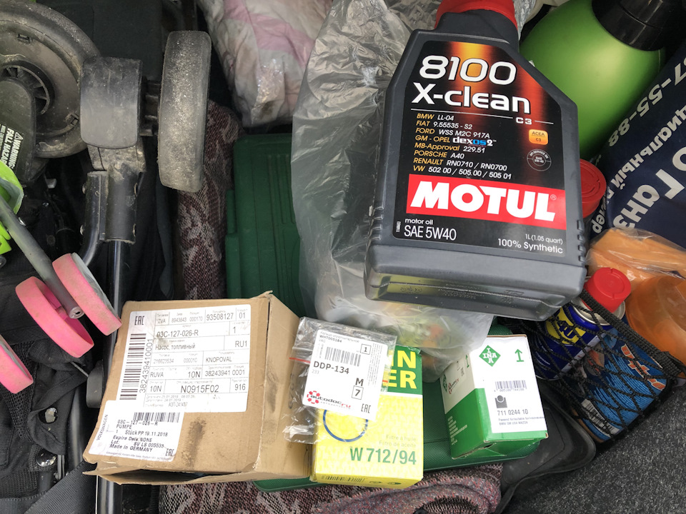

Всем привет. Нужна помощь. При холодном запуске, на холостых оборотах, двигатель начинает "колбасить". Очень похоже на пропуски зажигания. Ощущается сильный запах бензина в салоне. Также бензин был обнаружен в масле. Сегодня прочитал ошибку: P2188 "переобогащение смеси в системе на оборотах холостого хода". Ошибка на сколько я понял связана с ТНВД. У кого была данная ошибка и кто как с ней боролся? Может проблему можно решить заменой толкателя ТНВД и прокладки.
Дополняю запись. Вчера снял ТНВД, к сожалению прокладка на нем была целая и сам толкатель в хорошем состоянии. Ранее был обнаружен бензин в масле и ездить с таким "киселем" категорически нельзя. 25 марта в Автодоке заказал масло, масляный фильтр, толкатель ТНВД и прокладку ТНВД. 26 марта все позиции были в офисе. Решено было искать новый ТНВД, который стоит около 12 тысяч рублей. "Жаба" внутри меня категорически сопротивлялась. 26 марта начал мониторить Авито (ТНВД с номером 03C127026R). Всего с данный артикулом выскочило порядка десяти объявлений. Наткнулся на объявление "нового" ТНВД установленного на авто единожды, для проверки с ценой 6 500 руб. (при покупке смог сторговаться за 6 000 руб.). Встретился с продавцом, осмотрел насос, который с виду был абсолютно новым. Как рассказал продавец, что однажды утром он не смог завестись и на эвакуаторе отвез машину в ближайший сервис. "Диагносты" вынесли вердикт неисправности ТНВД. Но как оказалось позже его ТНВД полностью исправен, а проблема заключалась в перескоке цепи. Далее поехал в Автодок забирать запчасти, после которого помчал в сервис для замены. Но уже у сервиса машина не завелась. Можно сказать мне повезло, что это произошло не раньше. Машину пришлось заталкивать в ремзону. Минут за 10 мастер заменил ТНВД. Затем слил старое масло, которое жутко воняло бензином. Залил промывку, завел машину с первого раза, погонял минут 5-10 на холостых оборотах. Ну и потом слил промывку, заменил фильтр и залил свежее масло.
Список запчастей:
Насос топливный артикул 03C127026R
Цена — 6 000 руб. (если заказывать новый, то 11 536 руб.)
Толкатель артикул 711024410
Цена — 1 015 руб.
Кольцо уплотнительное артикул WHT005184
Цена — 159 руб.
Масло моторное синтетическое "8100 X-clean 5W-40", 1л артикул 102786
Цена — 746 руб. х 4 = 2 984 руб.
Фильтр масляный артикул W71294
Цена — 447 руб.
