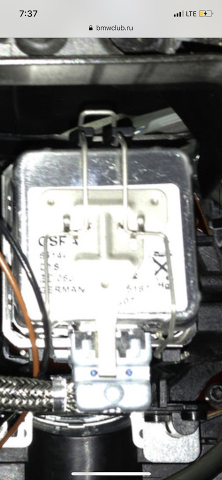

Сгорела лампа.
Сначала стала розового оттенка.
Потом и совсем погасла.
Начал искать.
В итоге взял на авито
Super vision +50% 2500р. За пару.
Менял час.
Хз почему долго искал какие-то скобы, которых нет.
Лампа просто поворачивается на 15 градусов. Хотя слово просто это не про эти фары.
Сопротивление трения вращения, неудобное расположение кисти руки — чуть не вывихнул большой палец.
Правая сложно. Левая легко.
Так выглядит внутри
По итогу
Было
Стало
Пропала четкая линия, усилилась паразитная засветка.
Линзы тоже уже " туманность Адромеды"

всё трещит и не поддается, ни одна ни вторая лампа. На доресте все очень удобно. две скобы и лампа в руках. Никаких проблем. тут хрен открутишь. Уже пару раз пытался. Страшный треск и опять приходится отступить. Пытался и на горячую и на холодную — ноль результата. Тоже яркость очень слабая, заодно линзу бы почистил

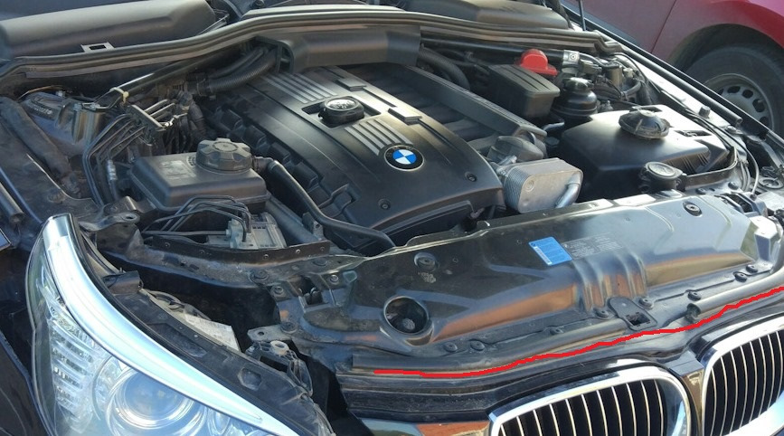

Т.е. можно просто без демонтажа чего либо в моторном отсеке поменять лампы ксенон? У меня дорест, фара не адаптив. Что то света совсем мало стало.
Можно. Открутишь 5 болтов верхнего крепления бампера(над радиатором), чтобы отгибался и вперёд. Без проблем поменял у себя.
Вот эту верхнюю планку с рез.уплотнением(красным отмечено) вверх сдернешь и там 5 болтов открутишь.
Привет, а с водительской стороны против часовой стрелки надо повернуть? Чтото не крутится она никуда
Странно что нету скобы, которая держит лампочку.
Может скобы в дорестайле?
Может и так. Они не прелсказуемы. Проищводители. )))
