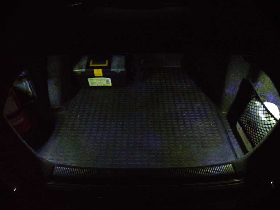

В гараже лежала небольшая диодная панель с фиата по размерам отлично подходящая в плафон джетты, поэтому установил её и площадь освещения выросла плюс минус до 50%, но остальная часть всё так же находилась в сумраке.

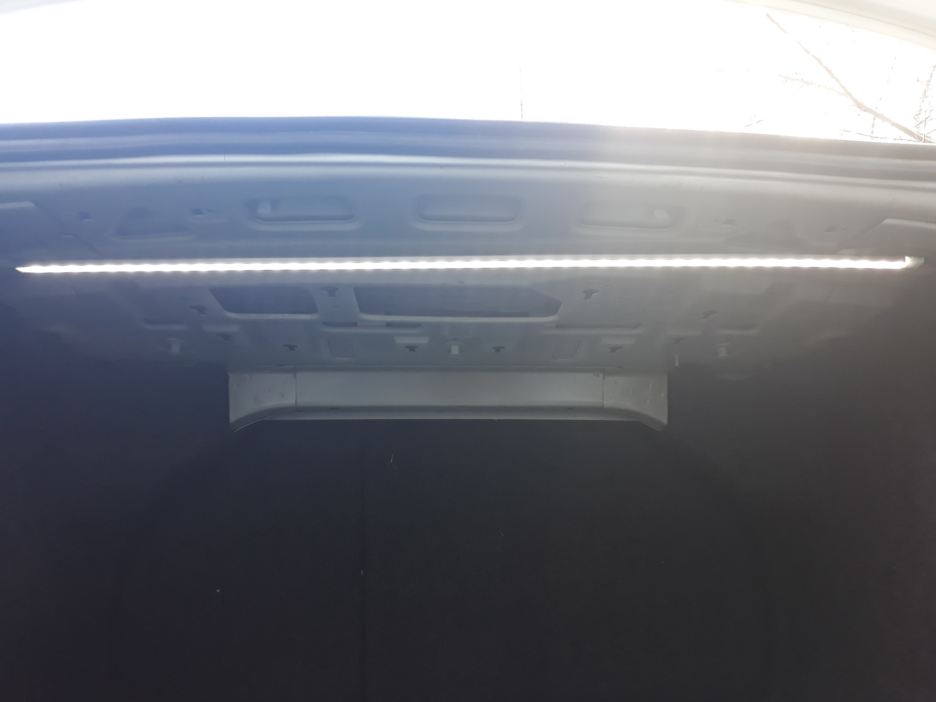

В результате имеем более чем достаточное освещение багажника реализованное штатным освещением и никакого колхоза в виде китайской диодной ленты.
Для нормального освещения багажника вполне хватает двух диодных панелей.
При желании можно пойти дальше и сделать реально светло в багажнике, для этого необходимо 4 светодиодные панельки, тем более при цене 50р за штуку это можно себе позволить.Немного дорабатываем подключение и устанавливаем так же.
Результат Вас приятно удивит.Всем света в багажник)).

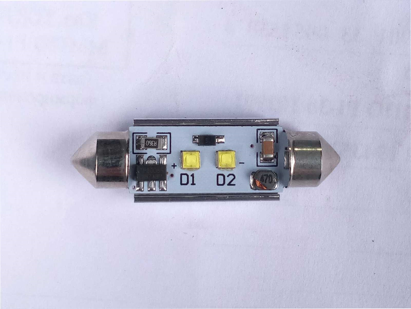

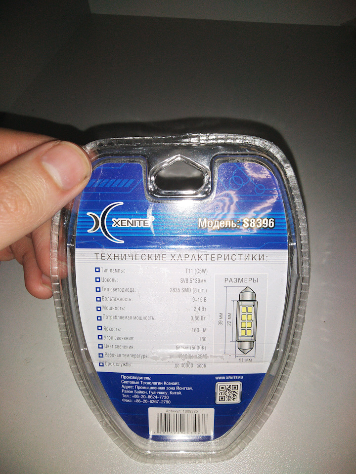

Раз слабее светят, то диоды значит не качественные led-obzor.ru/svetodiod-sm…-harakteristiki#_SMD_2835. Да и конструкция самих ламп сомнение вызывает — судя по фото xenite.ru/katalog/svetodi…enite-s-8426/#prettyPhoto теплоотвода нет, вся лампа в пластике, и если бы паспортные данные были бы не враньём, то 2.4 Вт расплавили бы это пластик.
Я ссылку дал на проверенные лампы, (300 рублей за пару) на те, что сам использую уже более полугода.
Китай, китаю рознь, это по конструкции лампы видно.
А применённые вами панели имеют 6 шт, диодов типа 5050 их суммарный световой поток от 42 лм до, в лучшем случае, 90 лм, не больше, см. led-obzor.ru/tehnicheskie…-smd-5050-led-datasheet#i, какие ещё 250 лм, откуда?!
На пробу были куплены диодные лампы Xenite S8396 8диодов яркость 160лм, после установки, оказалось светят в два раза тусклее.
Можно было поставить светодиодные лампы штатного размера, 300 рублей за пару.
С ним свет ярче в тыщу раз.

Я лично не нашел диодную лампу 41мм Phillips или Osram, а брать Китай на месяц желания нет.Диодные панели Skyway работают больше 2х лет.Установленные светят в районе 200-250 люменов, что вполне неплохо для 6 диодов.
