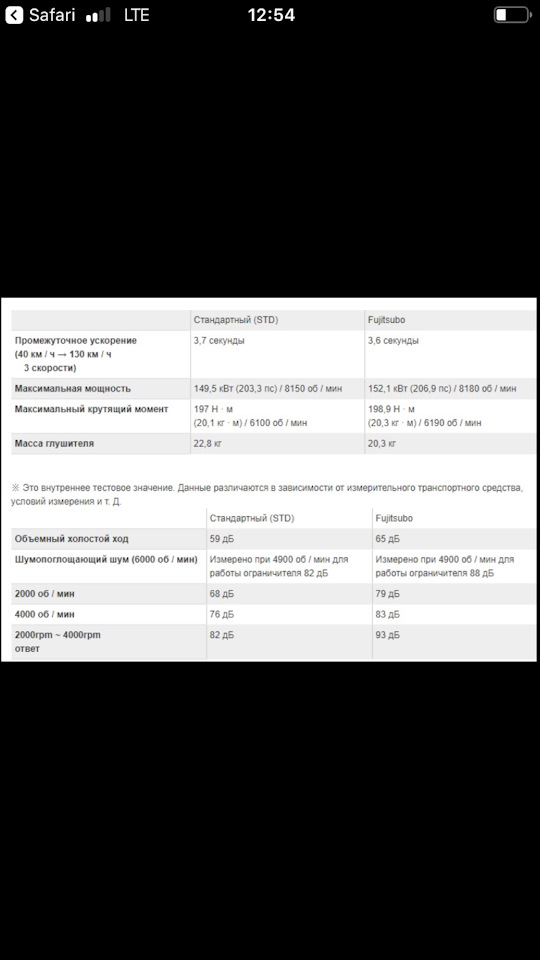

А я вот читал, что это заужение сделано специально! Инерция газов до этого момента падает и благодаря этому заужению, инерция снова возрастает и газы быстрее покидают выхлопной тракт.
Возможно, при условии, что у Вас штаны сток и катализатор стоит. Но данного заужения нет на многих других трассах прочих производителей, что так же не с проста. Есть неоспоримый факт — пропускная способность падает в пиковых значениях, а этилен есть гуд. Двигателю на высоких оборотах надо дышать: вдыхать и выдыхать. Если у вас узкое место есть, то считайте все что дальше такого же диаметра ( повторюсь, на высоких оборотах).

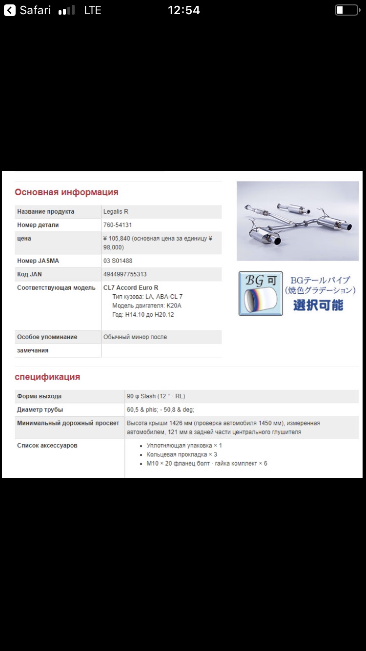

По идее, да, но тогда почему от установки выхлопа фуджитсобо на 60 трубе, нет совсем прихода?
Потому, что его банки съедают все преимущества прямоточных резонаторов. Замените их на прямоточные и будет счастье.
Да там тоже хорошие банки.
И я не думаю, что проблема в них
Они только красивые))) есть аксиома: чем шире и прямее выход, тем двигателю легче. И он будет одаривать вас прибавками в мощности. Но если у Вас сток двигатель, то достаточно будет просто убрать катализатор и обойтись без фуджика.

Маркетинг — дело великое. Вы способны почувствовать 1,9Нм? Только звук.
