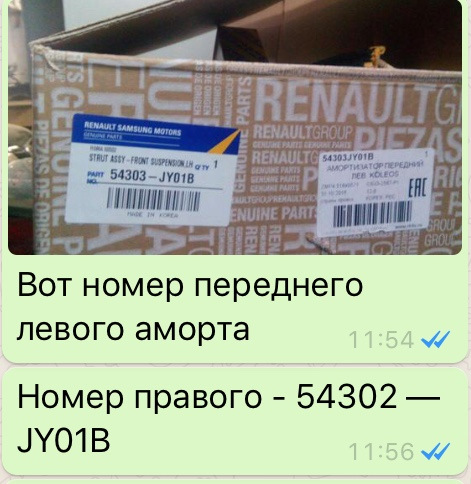

Брал от колеос дешевле всё норм
Газ, масло?
ser102r
номерок дадите? тоже стучит на неровностях, при диагностике говорят у тебя все ОК!
