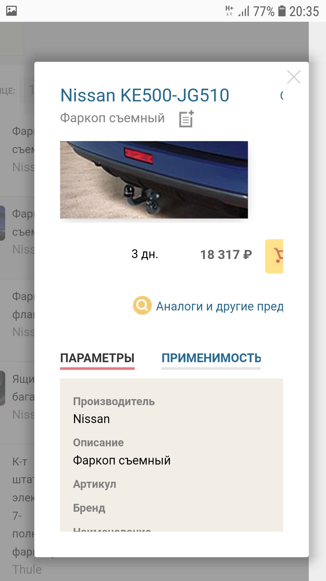

Фото или номер есть фаркопа?
Я себе поставил Bosal 4371-A. 9000р вышел полтора года назад.
У меня стоит такой же как на фото с защитой.
Может есть номер или название данного фаркопа?
Мотодор… номер не помню, посмотри у меня в бортовике
Мотодор это защита, я правильно понимаю или фаркоп?
Защита, а фаркоп как на фото у вас.
А на фото ормгинальный фаркоп.
Защита шериф хорохо под него подходит.
