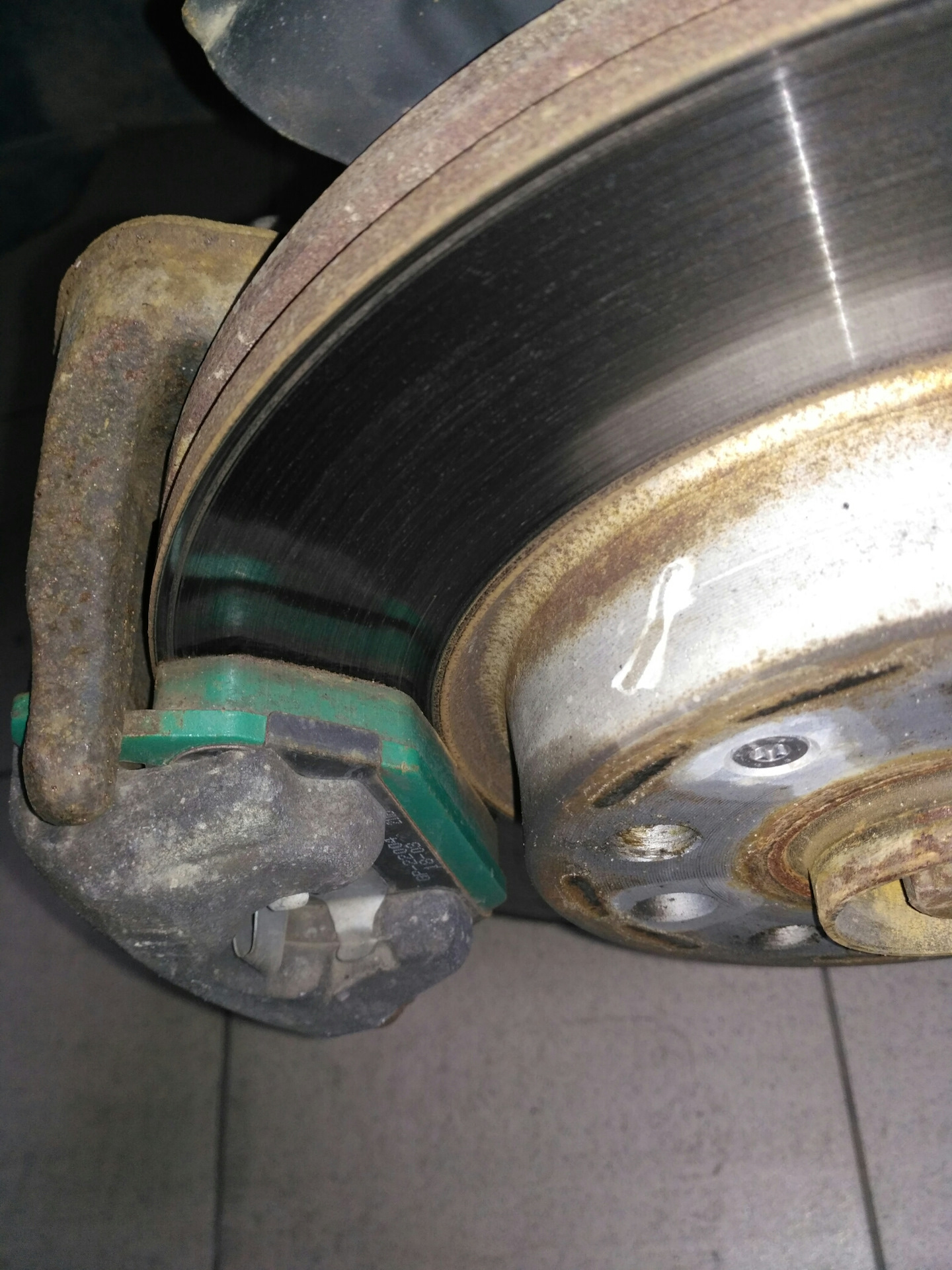

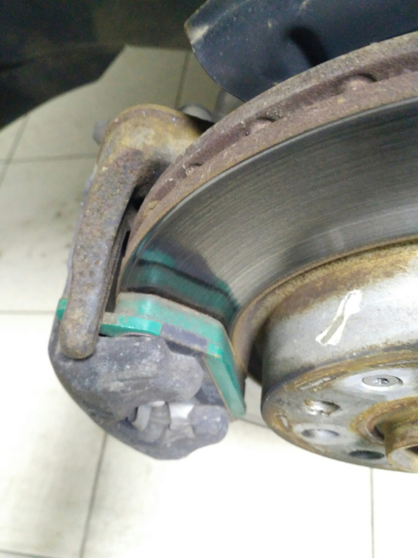

Вчера менял зимнюю резину на летнюю и заодно посмотрел состояние колодок. Так как работаю в сфере запчастей, решил протестировать после покупки авто японские колодки. Почему?
Надоела пыль на дисках черная. Только помоешь машину, через 50 км диски становятся черные. И не нравится износ дисков на родных колодках.
Вот и занялся проблемой непылящих колодок и которые не сильно съедают диск. Нашёл японские. Поставил считай сразу после покупки авто. Проехал 17 тыс. км. Износа диска нет. Колодки износились 1 мм. Считаю хороший результать. Торможение хорошее. Стиль езды умеренный. Не гоняю.
Колодки G-BRAKE GP22004

А что за производитель? Я ничего не путаю, Вы поставили внутреннюю колодку с внешней стороны?
Нет. Ничего не перепутал.))))) Усики стоят на обоих колодках. Колодки G-BRAKE
Понял, спасибо.
Viacheslav-69
Всё правильно сделано.
Одна колодка с большими усами — в поршень, с короткими в скобу суппорта. Иногда путают местами)))
