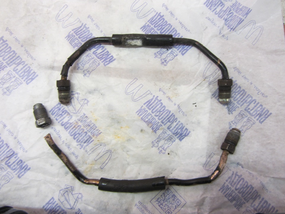

Соединительная трубка
34 11 1 162 771 (оригинал BMW) — 3500 руб.
Тут не оригинал любой длинны.
WP043 — это наши, длинна 200 мм — 100 руб

Здравствуйте, хотел задать пару вопросов…дубликат соединительной трубки нормально ходит? Перед тем как гнуть ее лучше нагреть или разницы нет?
добрый, держит так же уверено, она медная . можно гнуть спокойно

Трубки соединительные просто руками подгибали под нужные углы?
Опасаюсь, как бы не передавить магистраль.
руками все хорош гнется. не очкуй

Привет всем, подскажите плиз, взял на ребилд суппорта, разобрал при демонтаже соединительная трубка (34 11 1 162 771) сломалась где взять аналог, оригинал дорогой, спасибо
внимательно текст читай, там все указано

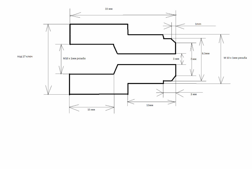

а чертежей не осталось?
к сожалению нет.
Эээээх((((
Привет. Не подскажешь, переходники суппортов по тем же чертежам делали что и здесь forum.club-subaru.com/viewtopic.php?f=11&t=71402&sid=8b782e56242163a46e4afc4b0fb5ed48 ?
его дорабатывать надо. чем собственно и занимаюсь.
Не сделал?
в процессе
Братка, очень интересен твой эксперимент, на каком этапе он? Может быть есть чертежи? У меня есть хороший токорь))
встал вопрос либо переходники под наш банджа болт, либо новые шланги с креплением м10*1, а так все в шаге от готовности. с цветом помогли) переходники на днях должны сделать, отдать все в покраску и ждать тепла. у меня еще половина колодок HAWK в родных скобах

Недоэтого немного. Вопрос еще открыт по тормозным шлангам. Либо собирать солянку, или переходник для родного шланга. И надо армированые искать…
ну на счет плюсов армированных — это скорее всего миф! армосетка снаружи только должна защищать от камушков и прочего!
Простой пример: ВСЯ ГИДРАВЛИКА для экскаваторов, кранов и прочей гидравлической техники идет из шлангов, которые как и тормозные шланги армированы в теле резины!, но это так, к сведению… я не настаиваю!
Ставил я себе такие же суппорта на outback, теперь наверное они перекачуют и на трибеку! Самый правильный вариант выточить переходник с резьбы бмв на резьбу субару! его надо делать примерно 2-3 см высотой, а если пытаться вкручивать без него субаровский шланг стандартной длины, то он очень натянут и может потечь в итоге!
