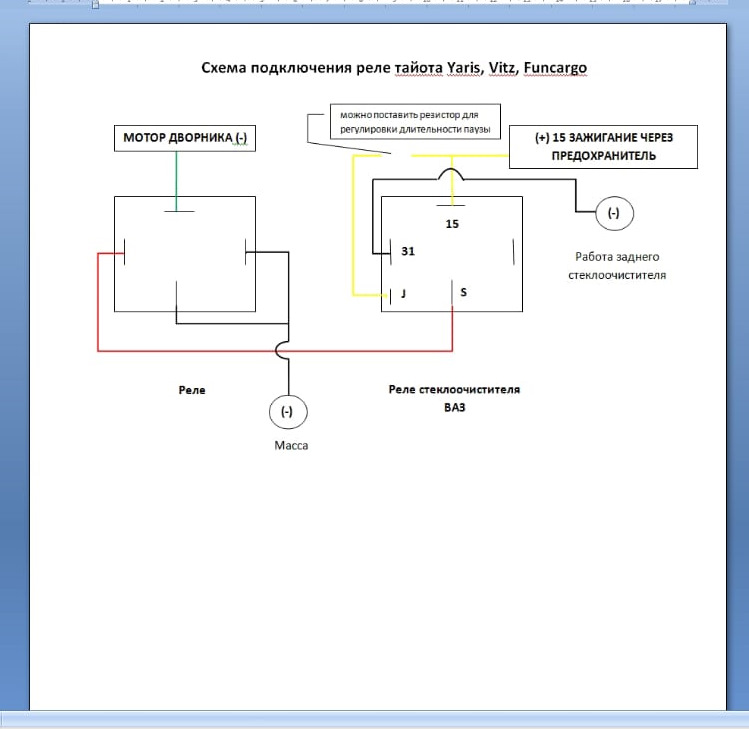

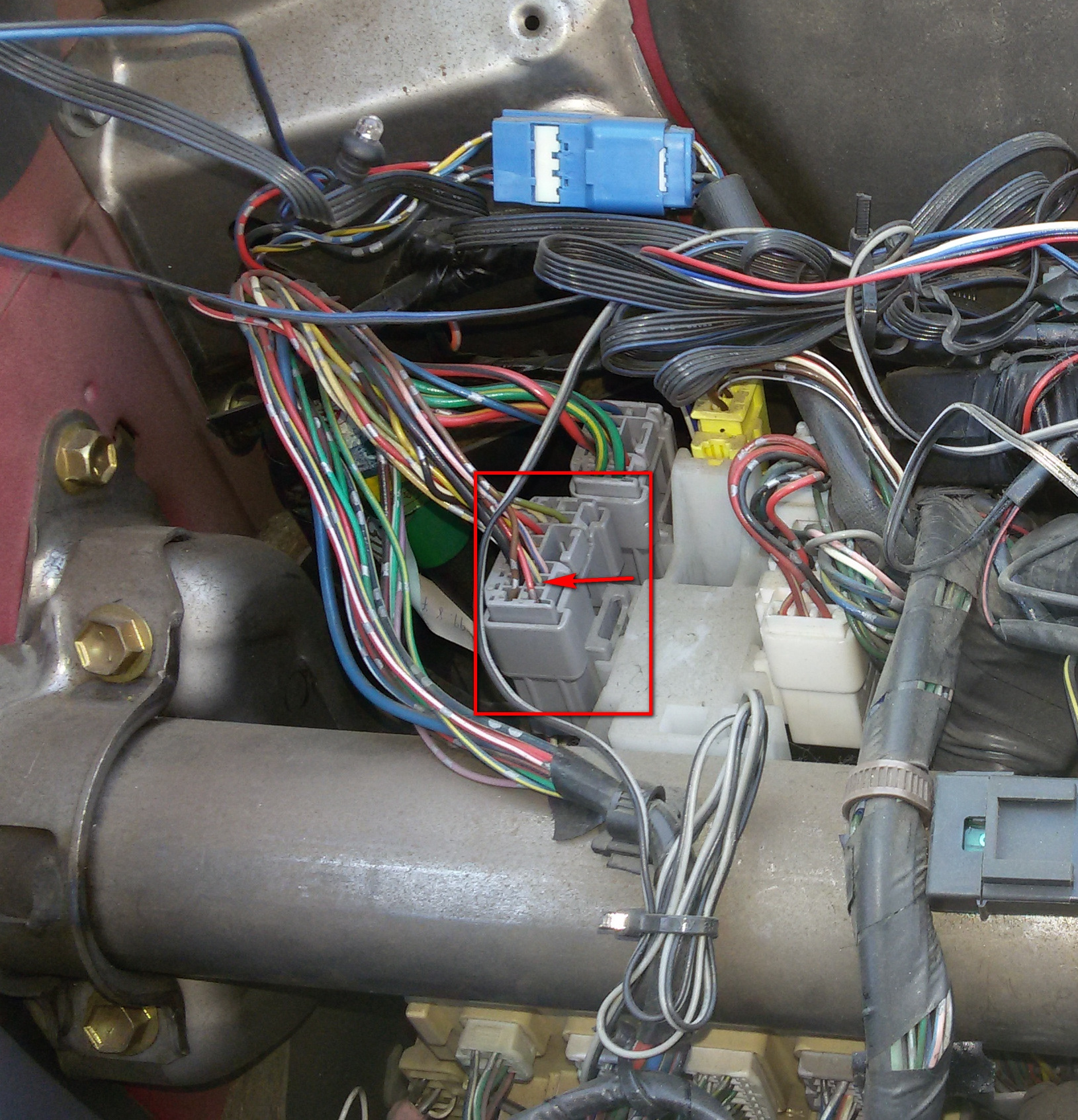

Пауза заднего дворника у меня теперь включается отдельно от постоянного режима, попробовав реле паузы от классики и переднеприводных вазов остановился на переднеприводных .Реле паузы ваз работает по плюсу а на тойоте задний дворник по минусу, пришлось поставить ещё одно реле для смены полярности .Подключался

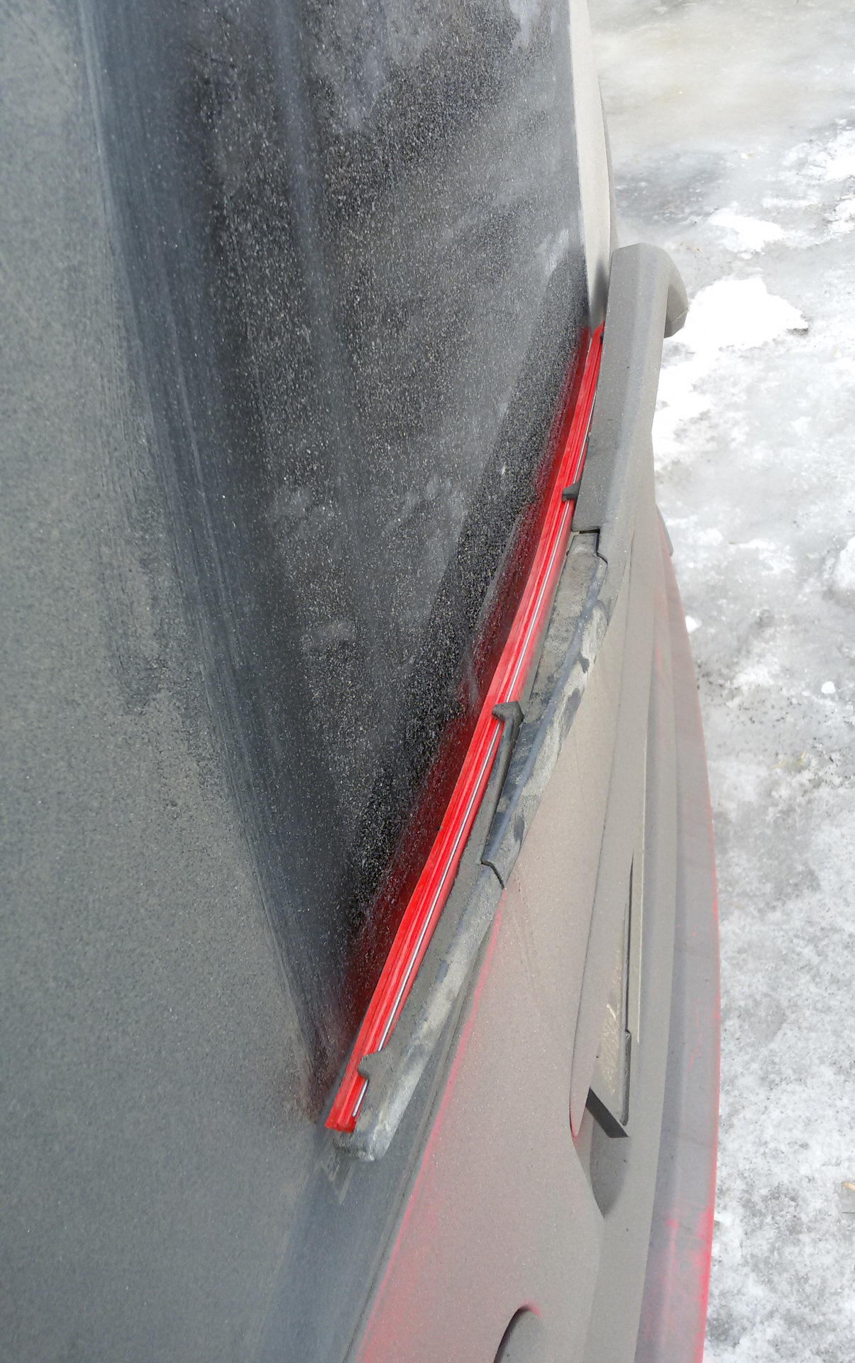

в колодке начала заднего жгута под панелью приборов, для этого снял верхнею накладку панели можно и в пороге найти нужный провод.Поменял и резинку дворника а АШАНЕ оставались только красные и синие взял под цвет машины.

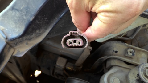

Тоесть нужен только один провод из фото? Можно поподробние пожалуйста, на функарго где эта колодка со стороны руля или пасажира? И какой у Вас подрулевой пепеключатель с режимом int? Или другой
колодка стоит у водителя . провод один и тот же так как для паузы по заводскому нужен ещё один провод для управления реле паузы которое стоит на дворнике .хотел поставить от тойоты родное но в моторе дворника
не хватает дорожки .там другая распиновка поэтому сделал так а переключатель стоит от короллы .универсал
попозже если по светлому доберусь до гаража сфотографирую проводку от фунта .
Спасибо если сфоткаешь, мнеб такую подключить

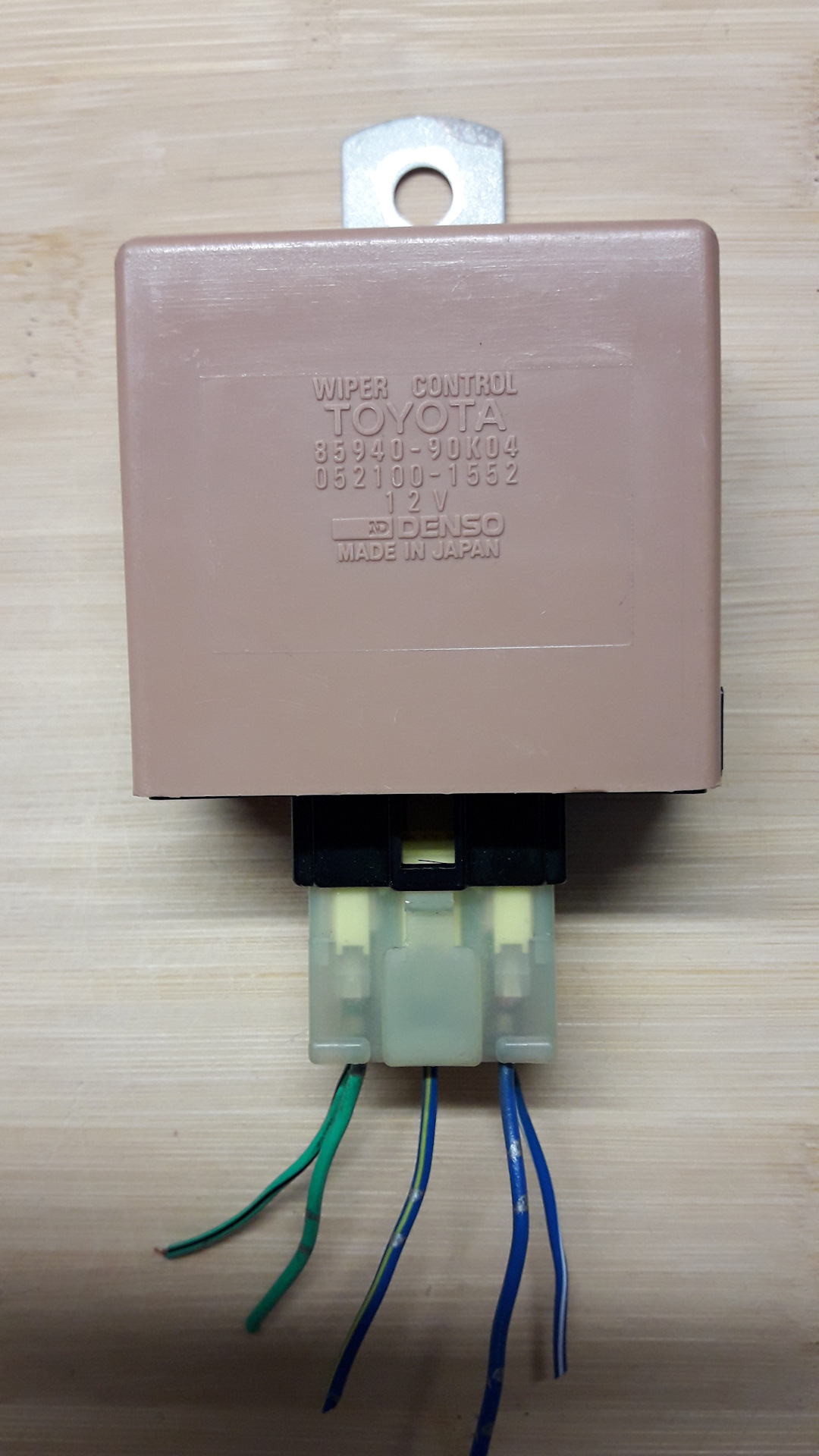

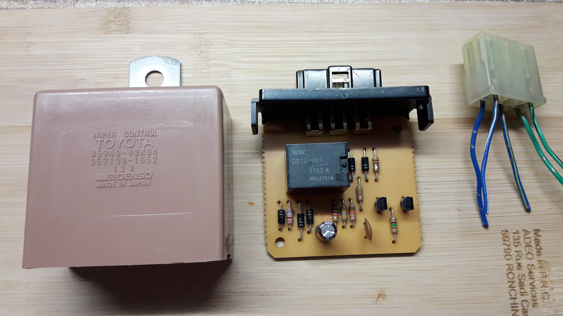

Хз как осилить ее, Это настоящее реле паузы дворника заднего только с крузака.

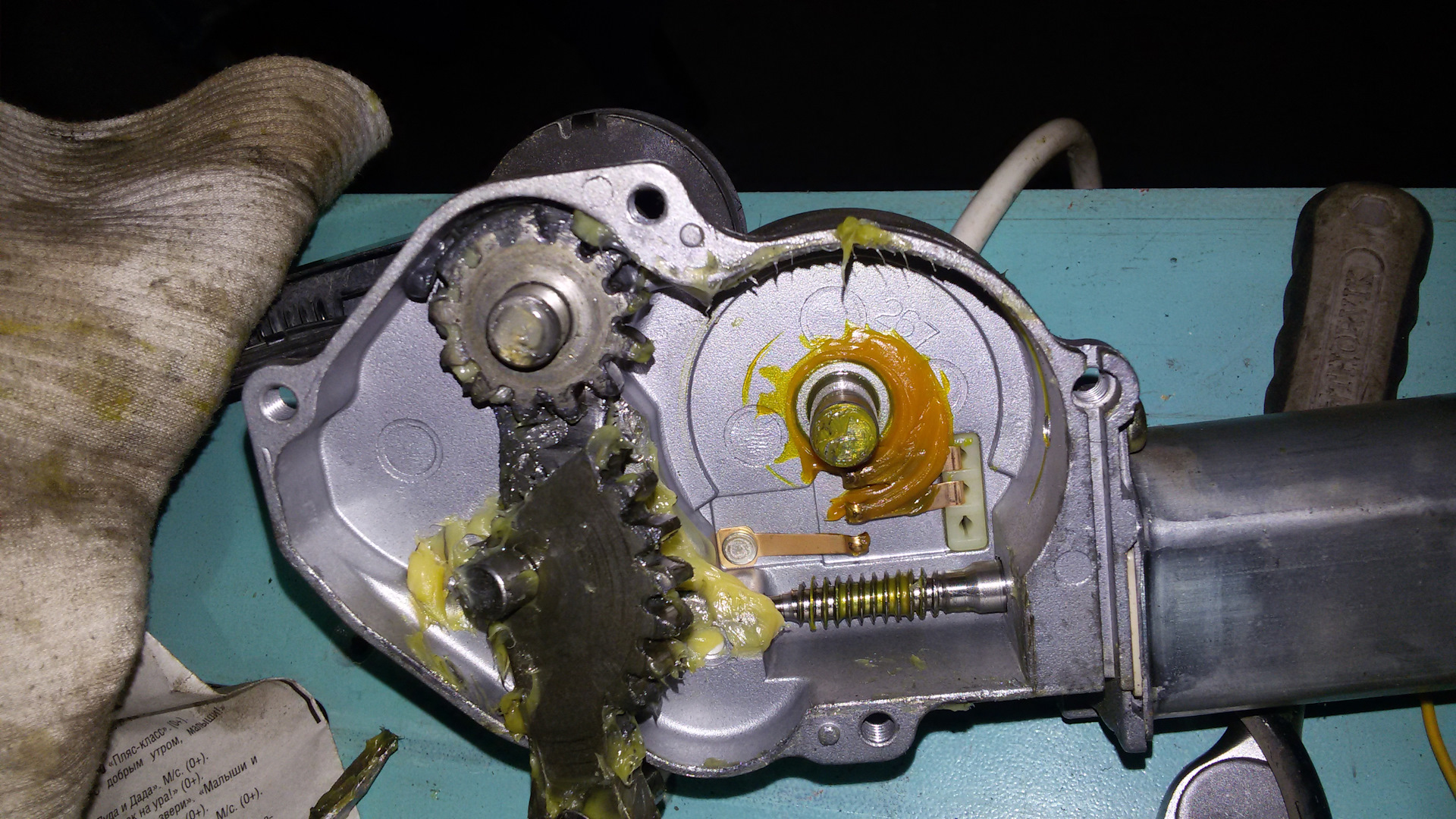

можно и от крузака поставить нужно его схему смотреть вдруг по плюсу работает а у нас по минусу .это реле явно где то под панелью приборов стоит значит можно попробовать его использовать . у меня было реле и дворник с калдины там реле прям на дворнике стоит начинка у моторов разная . можно было переставить и провод на управление прокунуть но уже лежал вариант от ваза его и поставил плюс сделал регулировку паузы.

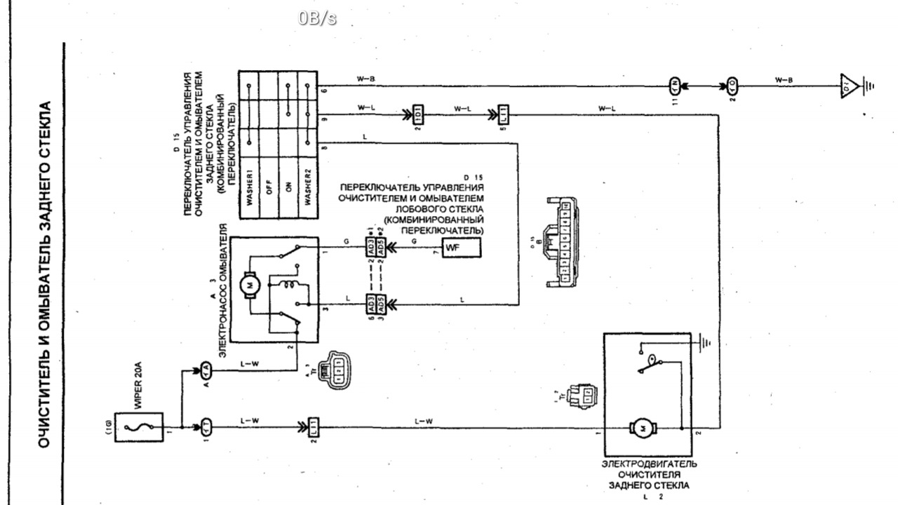

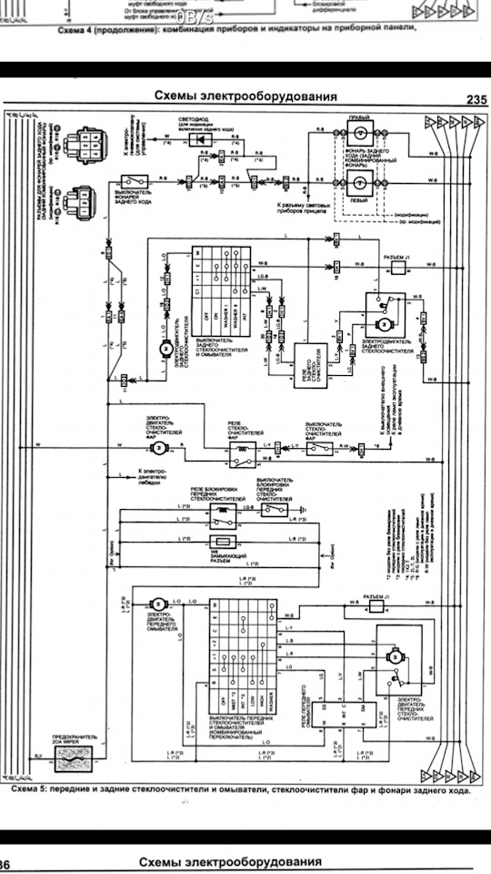

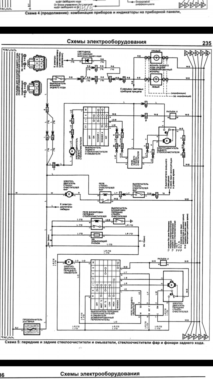

Это рели я снял с заднего правого крыла оно там стояло. Вот схема с крузака которого снят и Схема этого реле дворника но я тут ничего не понимаю.

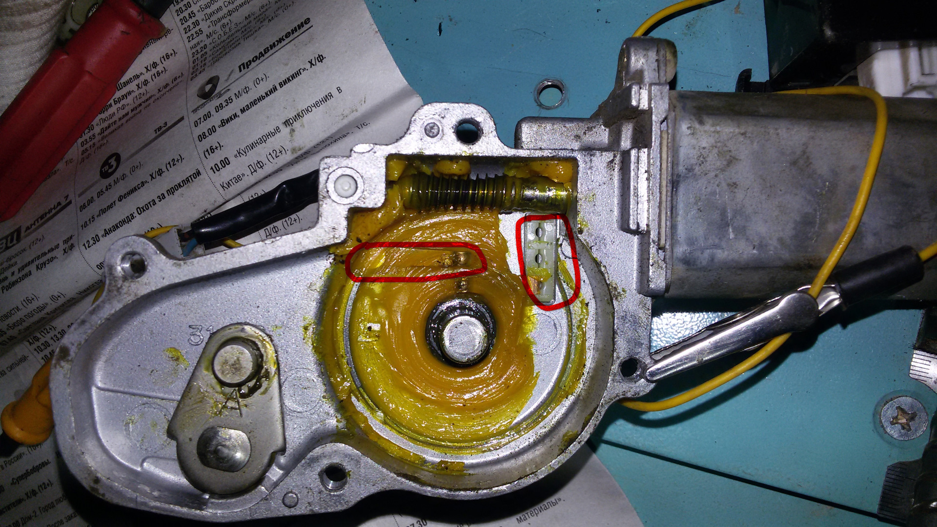

по схеме видно что задним дворником полностью управляет реле (1 скорость .пауза и возврат щеток) реле получает команду по минусу а управляет по плюсу на фунтике плюс постоянный управление идет по минусу и щетки возвращаются по минусу через внутренний контакт .плюс реле получает информацию от заднего дворника через его контакты где находится щетка для начала работы или остановки .у фунтика этих контактов нет . все же можно сделать но нужен донор с контактами и одинаковыми шестернями плюс ещё один провод .так что решать вам стоит ли это делать .
Спасибо буду думать, да у фунтика даже я по схеме вижу что все проще. То есть если заменить задний мотор дворника с контактами то можно установить данное реле. Я правильно понял. Вас.
ну если есть такой аналог мотора то конечно можно и нужно .не искал .просто сравнивал два мотора понял что можно перекинуть контакты в свой дворник в те места где их нет но не стал пока делать .сейчас есть донор от фунта и от калдины если будет время летом займусь . по реле от крузака вроде можно сымитировать работу контактов
с помощью 5 контактных реле но не уверен.
Ясно всё большое спасибо буду думать что делать вроде бы и нужная функция вроде бы и не сложно но блин донора надо искать, а если сделать так как вы с русскими реле Ну ничего не надо переделывать?

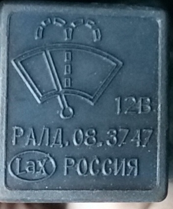

просто релюхи по схеме сделать и врезаться в провод дворника реле надо электронное марку позже скину эта схема оказывается не со всеми реле работает.плюсом можно регулировку паузы через резистор сделать .
TOYOTA703
вот это реле которое работает по схеме скоро выложу как переделать под тойотовское реле паузы .
Спасибо, это со штатным дворником?
да всё как на схеме

реле поставил на родное место с боку блока предохранителей, реле стеклоочистителя слева за накладкой у порога .Зажигание было уже выведено только подключил через предохранитель, минус на команду работы
стеклоочистителя вывел от переключателя, остальное на фото, желтый провод с синей полоской в колодке можно и на пороге найти
Этот провод резать надо или управление сигнал с реле на него один провод надо кинуть?
