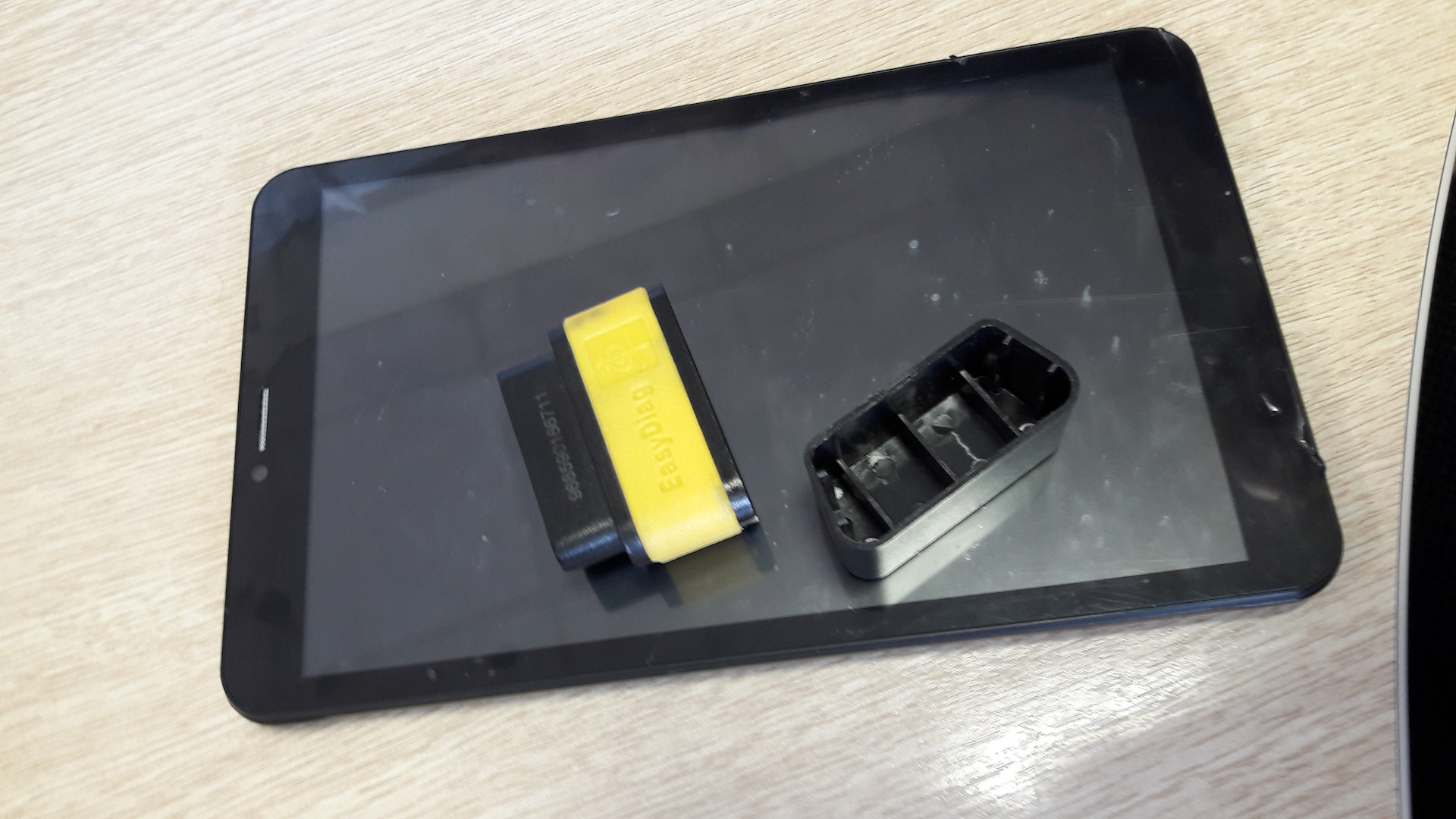

Буду краток. Коллега vShuher занимается всяческими электронными доделками автомобилей, в свободное от работы время. На счастье, у него есть то необходимое оборудование, которое нужно, в частности, для включения функции "вежливый поворотник" на наших машинах. Подключили, включили. Потратили минут 5. Теперь поворотник, как и у многих моргает три раза, при легком нажатии на рычаг. Огромное спасибо Владимиру. )))
Так же посмотрели расчетный пробег автомобиля по ECU. Совпал с показаниями на приборке. Приятно.

Это любой диагност может сделать? Что там и в каких блоках нужно изменить?
www.drive2.ru/l/526877177010981607/ вот тут нормально и с картинками. это может кто угодно, лишь бы адаптер был и программа соответствующая.
А о каком оборудовании хоть речь-то?
Это ко мне вопрос? Так все же на фото… Адаптер LAUNCH EasyDiag + планшет с софтом к нему.
Мне по фото сначала подумалось, что это очередной ELM327.
Не…))) Так нам не везет…))) К сожалению.
Подскажите где купить такие? И куда устанавливать?
Эээ… Не понял вопроса. Что именно купить? Что устанавливать?
Что нужно купить для таких поворотов? И куда это всё врезать?
Их нужно просто активировать, они уже есть практически у всех, только эта функция выключена

Launch Easydiag x431. Продают на алишке, как и многое другое. Бывают двух видов: желтый и красный.
Желтый только для диагностики, но если не обновлять прошивку, то его можно «прокачать» до красного.
Красный, кроме диагностики, позволяет выполнять некоторые (а может быть и многие) функции официального MUT3
