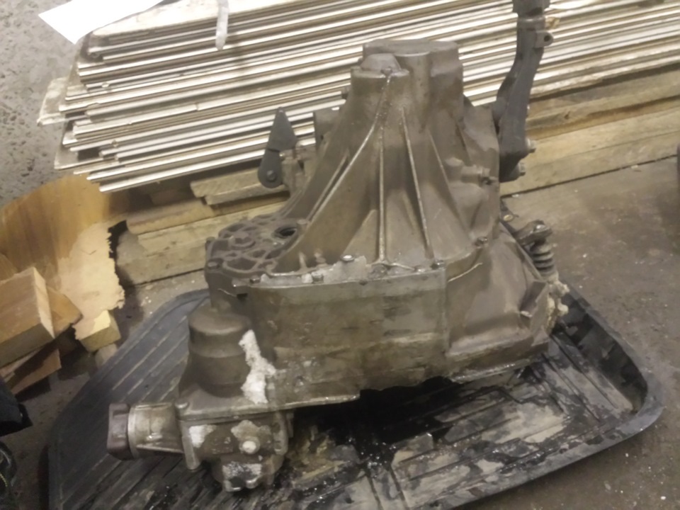

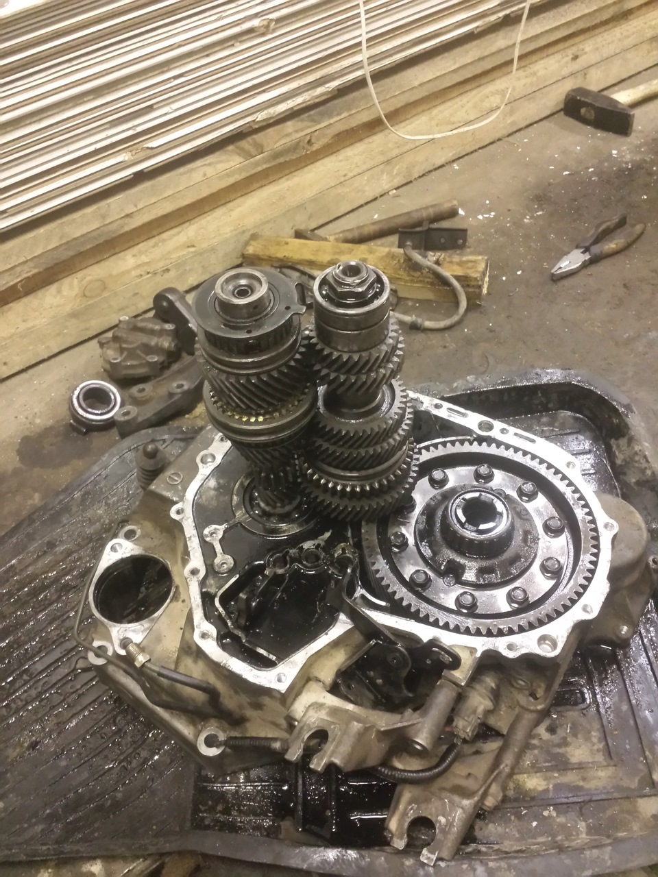

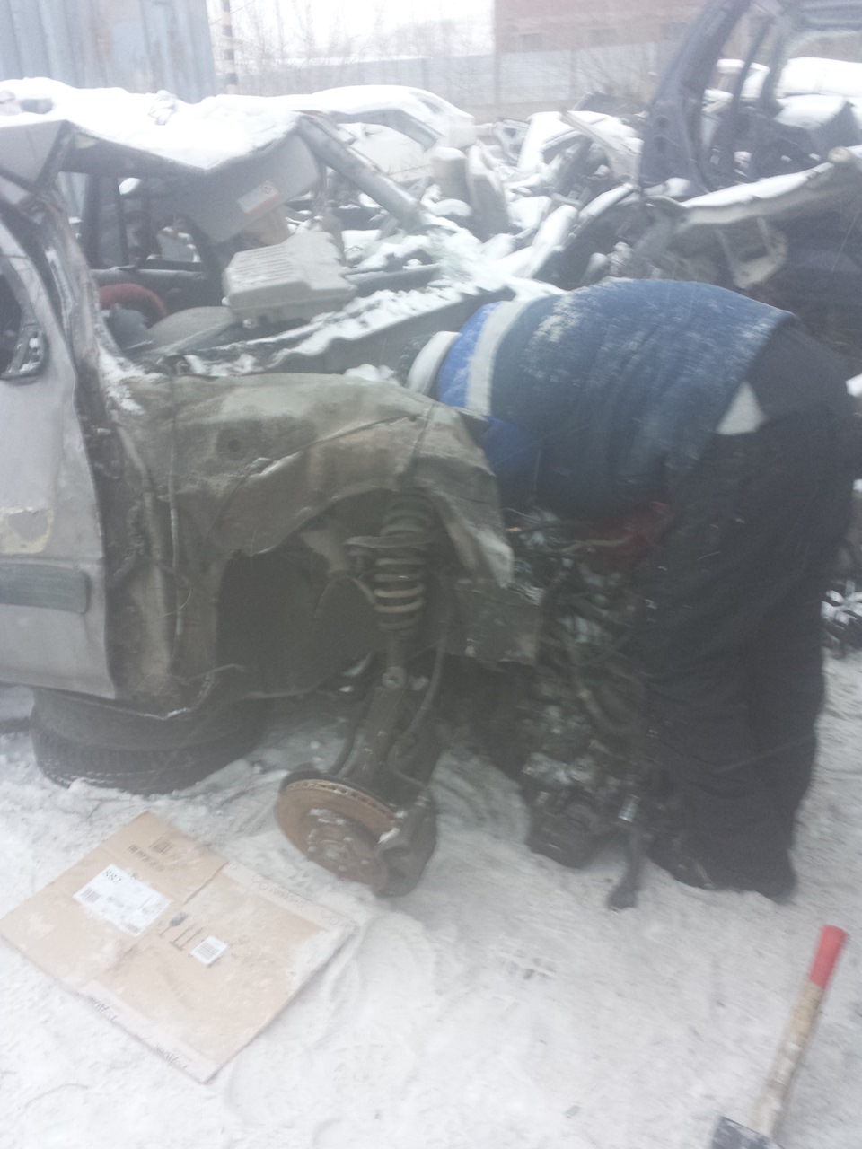

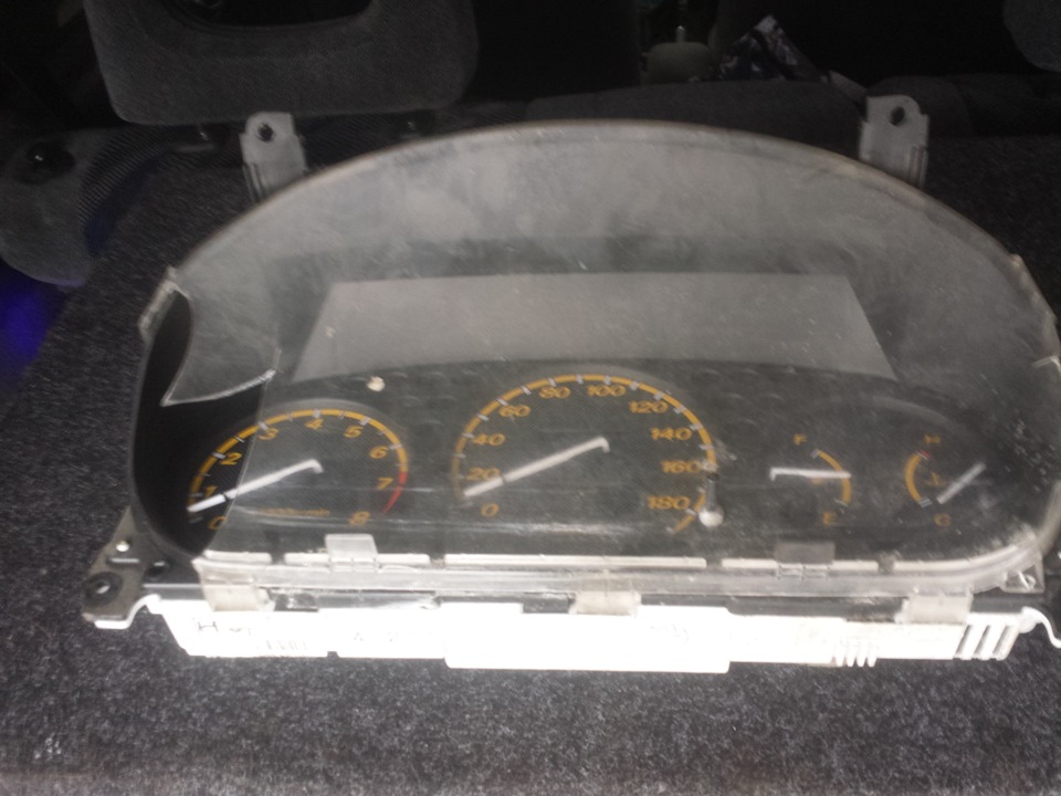

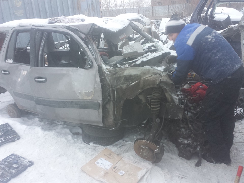

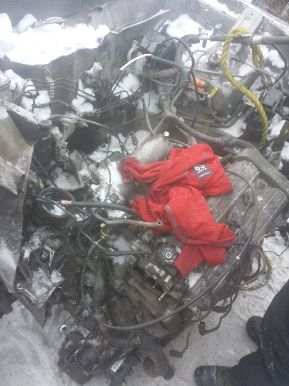

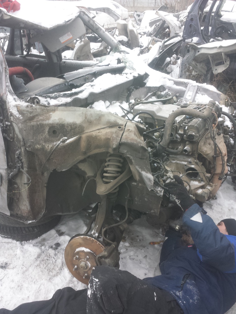

Всем привет. Сегодня моя запись о свапе но не моей машины а друга (тоже орхия). Свап АКПП 4wd на МКПП 4wd. Вчера поехали на разборку на калинина там перевертыш црв. Коробка стоит на машине. Договорились что нам нужен полный свап на МКПП. В цене сошлись на 17000руб. Изначально цена была 30000. Условие было что мы снимаем все сами что бы знать потом что да как. Сняли мы все за 6 часов. Сложности были только в том что все зажато… И так что именно мы сняли: МКПП, педали, вакумник, привода, приборку, кулису с тросиками, комп, маховик, корзину и диск сцепления, кронштейны МКПП под подушку. Сегодня располовинили коробку там все в отличном состоянии. Скоро будем собирать его КОРЧА:-) к сожалению мало фоток…
