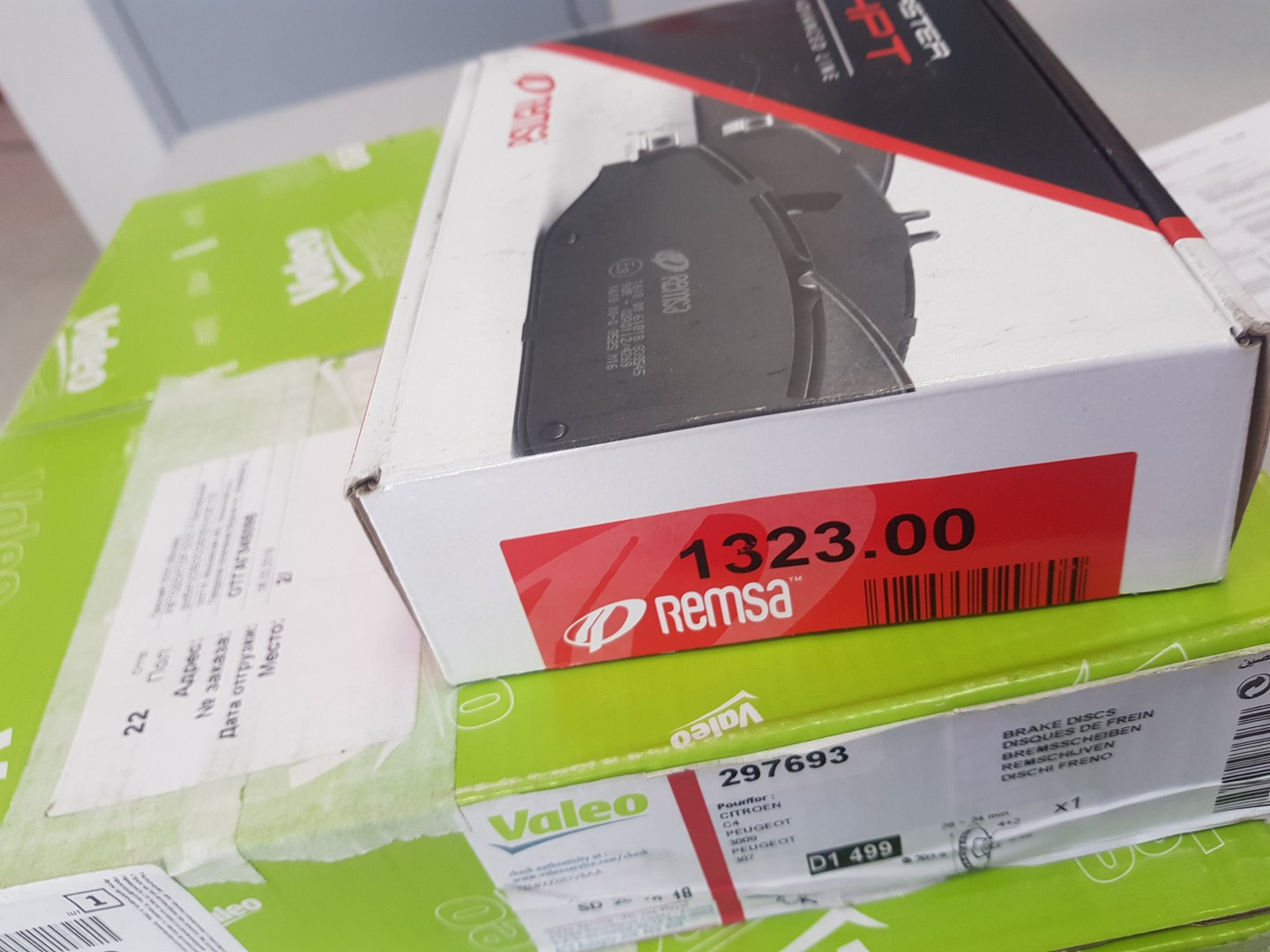

Беда №2 Пока машина висела на подъёмнике заметил что колодкам и дискам приходит пушной зверек, как жена ездила — непонятно. Колодки почти выскакивали и скобы. Сразу же, в том же автодоке заказал диски Valeo 297693 по цене 1752 руб\шт и колодки конечно же Remsa 1323.00 за 1468 руб
За замену взяли 2000 руб, в итоге новые тормоза обошлись в те же 7000 руб. Хорошо ещё, что между первым и вторым ремонтом прошло время и пришла зарплата. Но на этом дорогие ремонты не закончились. Продолжение завтра ((

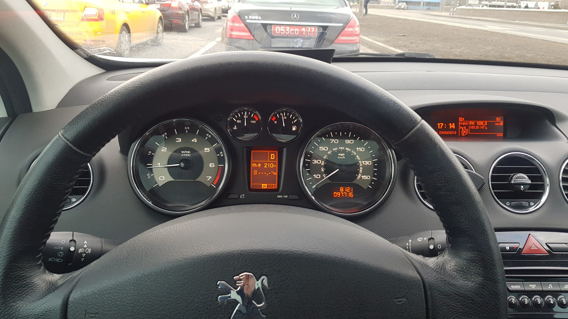

А, ну и теперь панель приборов машины выглядит так )) Можете немножко позавидовать, если хотите )

Знакомая приборка)))
Поздравляю с приобретением ))
Только я ее не знал оказывается )
Так вот куда она уехала))) поздравляю, выглядит огонь!
Если бы уехала, сам ездил ))
Ну, до Домодедово много ближе чем до Бреста )
В общем да )
VitalyAPr
А, понял, это твоя приборка и есть? )
Бинго )

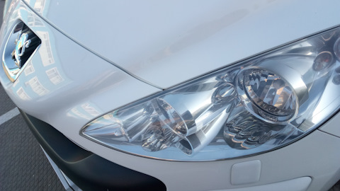

А чего без ДХО катаешь?
А вот кстати когда ДХО огонек не горит при включенном датчике света. Загорается только если вручную включить габариты поворотом рычага.
На "ты". Конечно
Мне бы руль с аллегро красивый (и недорогой) И может приборку все же с километрами (несмотря на плюсы оцифровки в милях).
Рулей сейчас нет приличных за не дорого. А с приборками еще хуже, за километры придется отдать 270 баксов, оно надо?
Alik21214
У меня автоматическое включение ДХО прописано в БК. Там лампа на две спирали (дорест), ДХО светит ярче габаритов.
Да, у меня также, ДХО горят всегда. Я просто не понял откуда вопрос, думал ты про лампочку на панели rcz, которой нет у всех этих некоролевских особ с белыми приборками. Ну которая на тахометре, чуть ниже стрелки. Вот она зажигается у меня только когда включаешь именно габариты, а не ДХО.
Вот и говорю что странно
Alik21214
Странно, лампа горела на приборка и на ДХО и на габариты
Самое главное что б тебе приборка нравилась. К милям быстро привыкаешь.
Не, ну я ожидал подколок на эту тему, но не в первом же комменте ))) Кстати у такой приборки есть один здоровенный плюс, который важнее всех минусиков.
Самый главный плюс — она обалденная. Я с ней полтора года откатал
