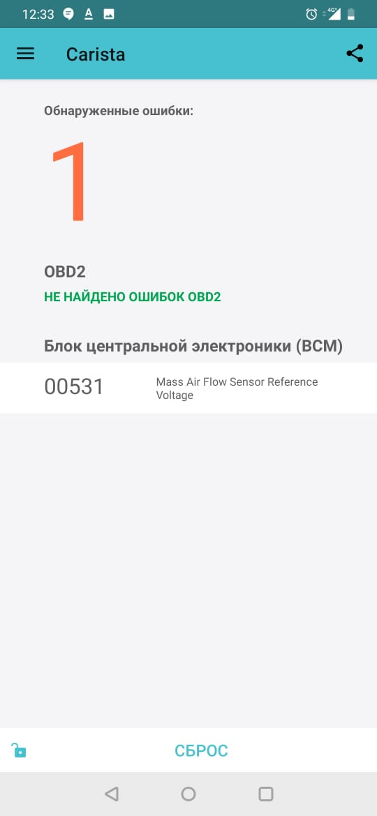

В общем, радовался я пришедшему адатеру ЕЛМ и Каристе, до тех под пока не проверил ошибки.
Высветила она мне ошибку 00531 (Mass Air Flow Sensor Reference Voltage).
Скажу сразу каристой и Васей настраивал только всякие штуки которые не связаны в двигателем. (Омыватель фар, отключил АМ, включил задние габариты, звук при закрытии авто, ЕСР спорт, таймер круга и вроде всё)
Эта ошибка не сбрасывается.
Вчера шустрил интернет и нашёл только одного человека на Кадиаке и там история пока ничем не закончилась.
Больше ошибок нет, поведение машины вроде не изменилось.
Вечером хочу у друга глянуть Васей когда она вообще появилась, так как не давно был у дилера на ТО, вдруг как то связано.
Очень хочется узнать кто то сталкивался с данной ошибкой?
ЗАКЛЮЧЕНИЕ: Подключил к Васе и по итогу ошибка не 00531, а 0531. 0531 это ошибка освещения ног, у меня стоят диоды. Вася увидел что я ее пытался сбросить. В общем паника была лишней, и адаптер не всегда показывает корректно. Я спокоен. Всем удачи на дороге.

Это кариста, она вообще не существующие ошибки выдаёт.У меня было 3 ошибки, проверил Васей и нет не одной

Я просмотрел 3 недели и не нашел, хотя было. Короче опорное напряжение идет от блока управления двигателем на расходомер или датчик абсолютного давления. Проблем может быть несколько — от банального обрыва провода от ЭБУ до датчика или плохого контакта до проблем в ЭБУ где или дорожка отломилась или дубу дала схема, которая формирует это опорное напряжение. Попробуйте снять/одеть разъем на датчик и посмотреть на возможное окисление. И опять же это может быть не корректная расшифровка ошибки (если правильно помню, то я находил, что это ошибка по кондею неправильно расшифрованная вашей диагностикой, особенно если учитывать, что BCM к двигателю не имеет отношения).
Ну, как я вам и написал — ваше ПО некорректно расшифровало код ошибки, который опять же относиться к салонному блоку BCM а не двигателю.
