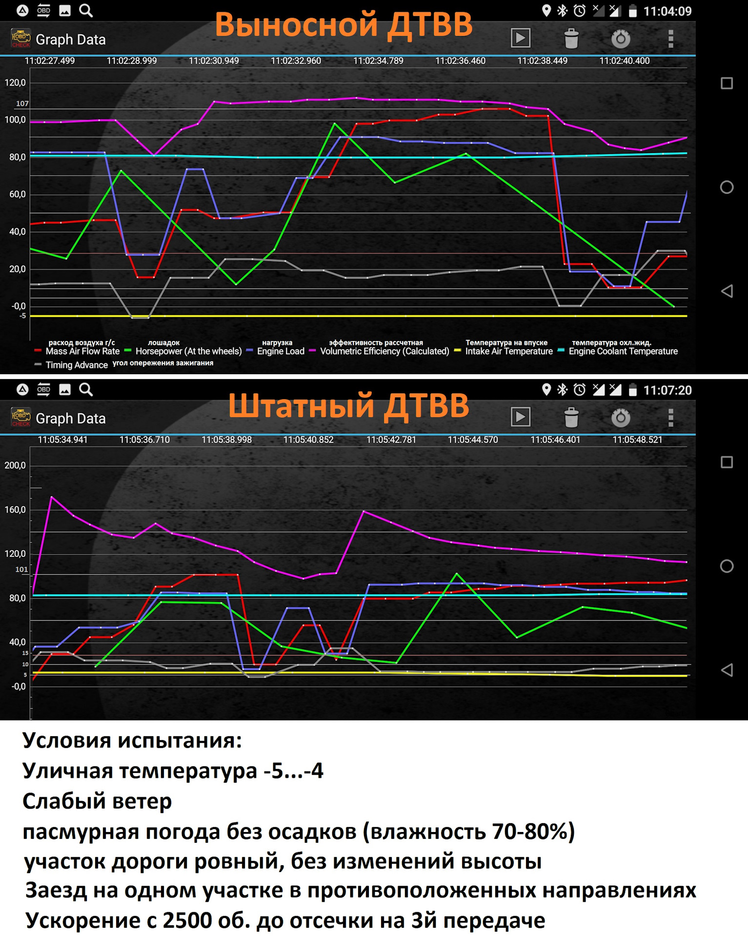

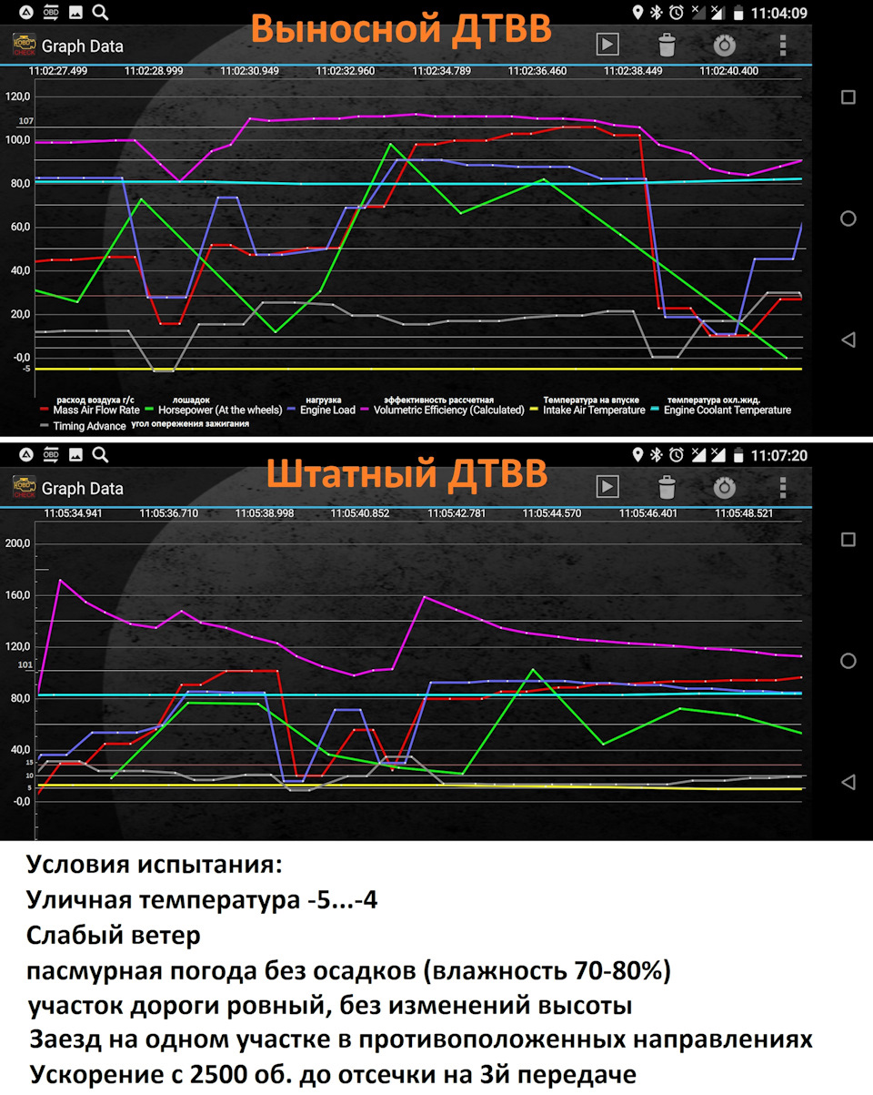

Многие задаются вопросом, а есть ли толк в ДТВВ.
Испытания хоть и небольшое было, и не может в полной мере отображать работу двигателя во всех режимах, но тем не менее позволяет заметить ряд отличий…
О самостоятельном изготовлении www.drive2.ru/l/525377992906508751/
И на барахолке фулл www.drive2.ru/market/offers/538294 и лайт www.drive2.ru/market/offers/553006
// переключения с выносного ДТВВ на штатный (3 минуты заняло) — он успел разогреться на 15 градусов. в движении на ускорении за 5 секунд остыл на 3 градуса… (с +7 до +4), примерно через 10 минут поездки по трассе он остыл до -2 (чуть теплее уличной), в то время, как выносной показывал стабильно Т близкую к уличной
что сразу замечено — на ВДТВВ машина кушала чуть больше воздуха (107 вместо 102) (в перерасчете на лошади 102*3600*0,33=121,2лс /// 107*3600*0,33=127,1лс )
нагрузка на двигатель в обоих тестах не превысила 90%
а вот угол опережения зажигания на ВДТВВ показало около 20, против 10 на штатном…
Какие сделать из этого вывода… для выводом это слишком короткий тест, а также сделанный просто программкой на смартфон из данных, что отдает эбу самой машины…Сделать инструментальные замеры у меня нет возможности… остается верить ЭБУ…

Исходя из твоих графиков, как раз УОЗ для ВДТВВ имеет более реальные показания.
Что не есть гуд.
Блин, пришла мысль, возможно дилетанская, но все же.
А не потому ли они (ВАЗ) поставили датчик так далеко, чтобы не заморачиваться с углами опережения зажигания? Ведь, чем меньше угол, тем хуже по ОИ бензин можно лить. Пихают же нам, что можно на 92-м ездить. А 95-й, получается в таких условиях, и сгорает не полностью… Кстати, от сюда и свечи в копоти и выхлоп постоянно парит (жаловался кто-то).

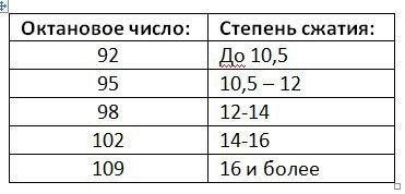

Зачем вам 95? Какова степень сжатия и таков октановое число, тем более 95 делают из чисто 92-го и напичкают химиями, повышающие скорость сгорания и октан.
Знакомый на семерке ради забавы залил 98 и блок треснул…
Я предпочитаю 92, дури хватает
Откуда табличка?
Набери в поисковик "степень сжатия и октановое число" и пойти в раздел картинки.там оттуда, их миллион
Я таким образом на обширные статьи попал, в том числе от сервисменов БМВ. 92-й до 10.0
У нас ВАЗ и на лючке 92 Роснефть)
А на лючках Калин и Приор — 95-й. И в инструкции не ниже 95-го.
У Опеля Зафиры диапазон 92 — 98, но рекомендуемые (выделен жирным шрифтом) 95-й. Двиг 1,8 степень сжатия 10,3.
92-й — это чистой воды маркетинг.

Увеличенный УОЗ это не есть хорошо. Это ведёт к детонации…
может, но это сложно оценить по такому тесту — причин его увеличения много, и что именно повлияло сложно сказать, но детона не было пока ни разу
Также надо учитывать, что время полного воспламенения смеси на 5000 оборотов около 30 градусов поворота коленвала
а 10% как на штатном ДТВВ — это "базовый" угол опережения

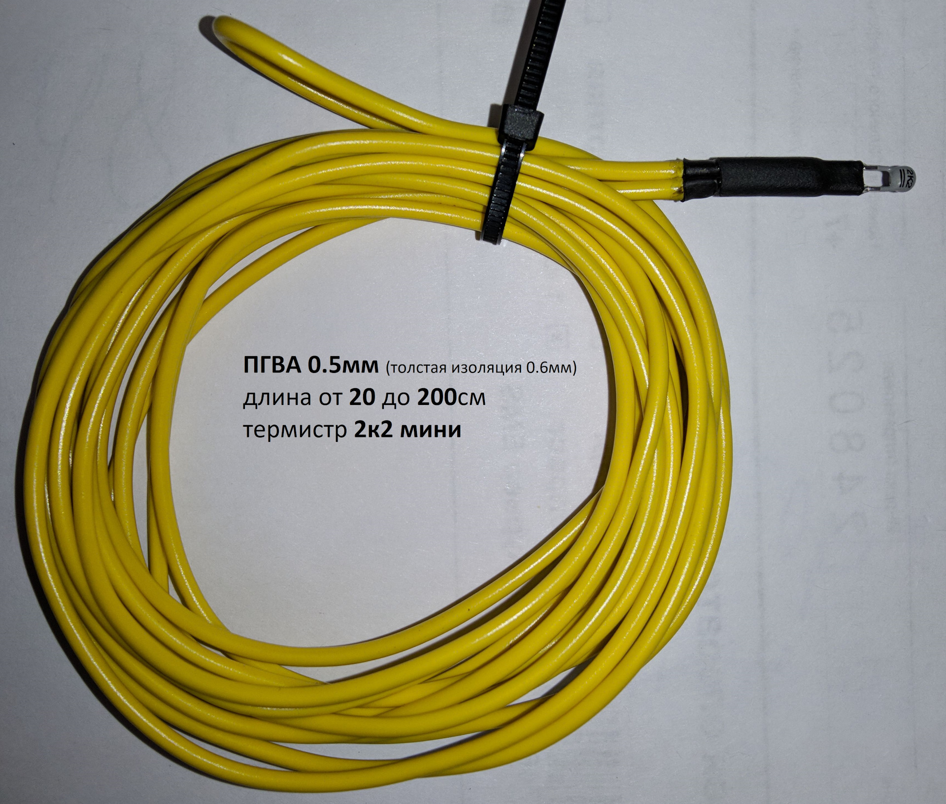

у меня по ДТВВ обнова — новые термисторы (в 4 раза меньше)
и доступен заказ не целиком ДТВВ, а только его частей
например датчик на проводе (в гофре или без) или пара разъемов…
Да я по вашим мануалам и собрал, думаю узнаете конструктив) а вот малый размер самого резюка-спорный момент-меньше площадь поверхности естественно медленней реакция на изменения температуры. Но в этих масштабах, думаю, это не особо и актуально, а так-хорошо, что прогресс есть.
да, узнаю и не первый раз уже :)
меньше не только площадь — она меньше раза в 3, НО и объем, который меньше уже в 8 раз
реакция будет быстрее, хотя это не сильно актуально
тут больше эстетика ну и меньше будет воздействие вибрации и потоков воздуха на него (механическое воздействие)

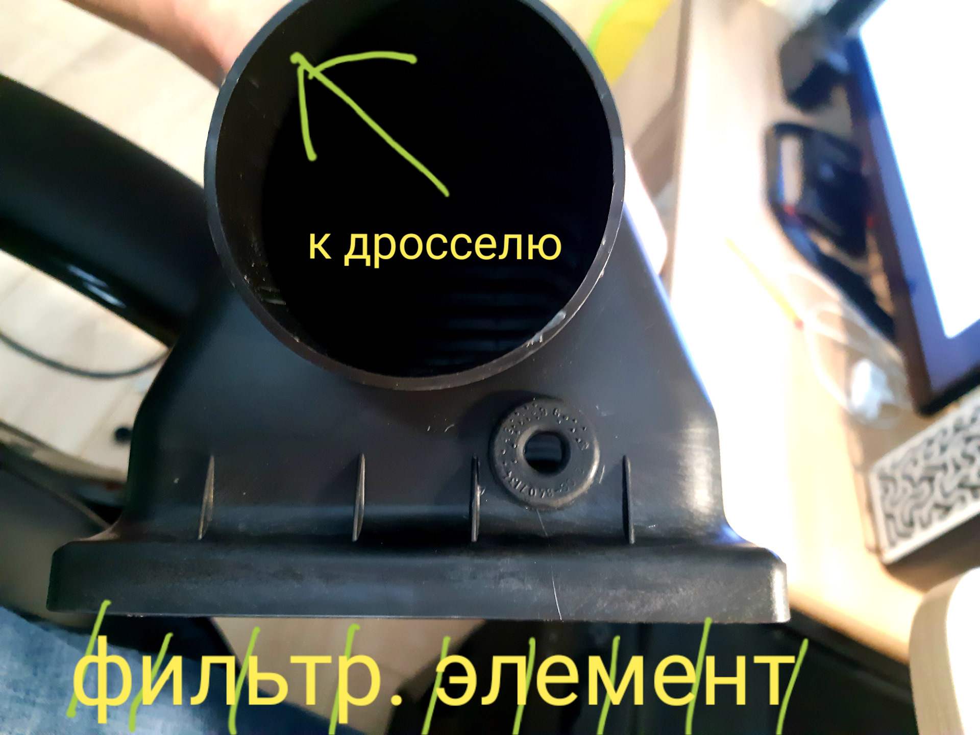

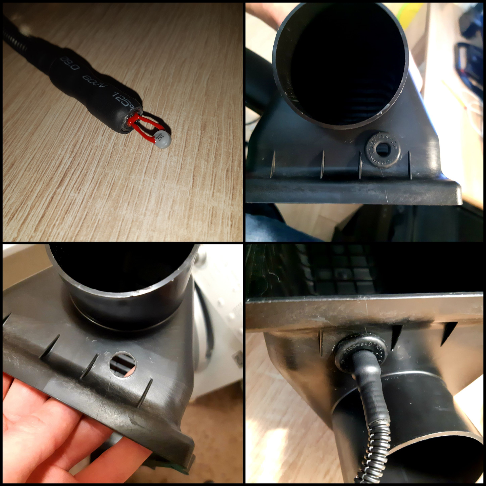

Мне кажется дтв и холодный впуск в тот момент помогли бы преодолеть детон. вот, колхожу по-тихой)
А это будет до фильтра или после? После фильтра не стоит этого делать. Был подсос воздуха на шкоде после фильтра. Крыльчатку турбины покоцало
Это короб фильтра, его верхняя крышка над фильтрующим элементом. Ввод датчика и уплотнение будут меняться) это пока тестовый экземпляр) а как крыльчатку покоцало? Частицами что прилетали во впуск?
Над-нормально
Попытался изобразить
Получается после фильтра. Не есть хорошо. Не факт, что будет подсос, если я решусь проделать тоже самое, то сделаю до фильтра
Ввод датчика будет меняться, но там и сейчас все очень плотно. Датчик хрен вынешь)
Так я и говорю, может и так пойдет. Вот как проверить не знаю.
Есть вариант проверить) затянуть корпус стрейч-плёнкой, дунуть в горло из вейпа и подключить к горлу корпуса пылесос)
