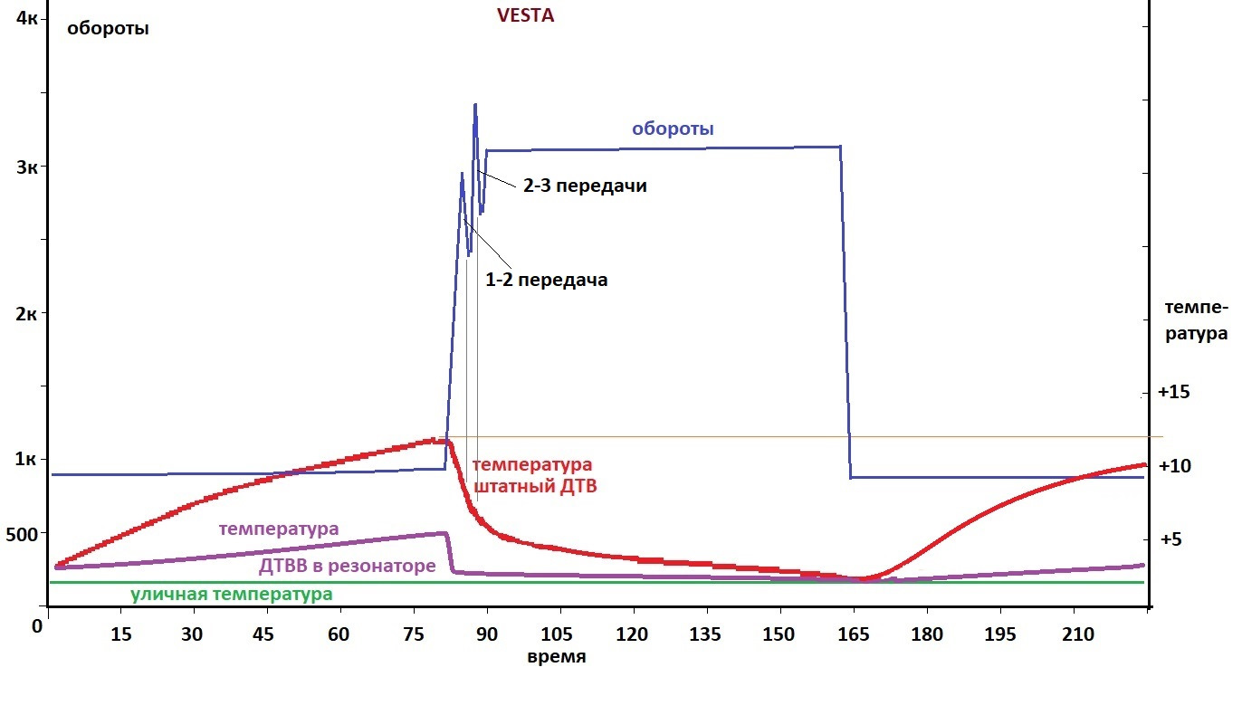

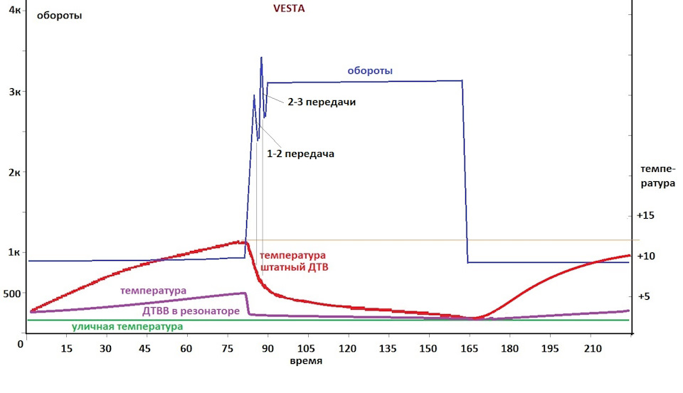

Приведу график сделанный на основе замеров на весте
Как видно, штатный ДТВ просто не успевает реагировать на изменение температуры, а также очень сильно подвержен перегреву, в зоне старта и переключения 1-2 и даже 2-3 передачи, штатный ДТВ еще перегрет и обедняет смесь — машина дергается, тупил, провалы.

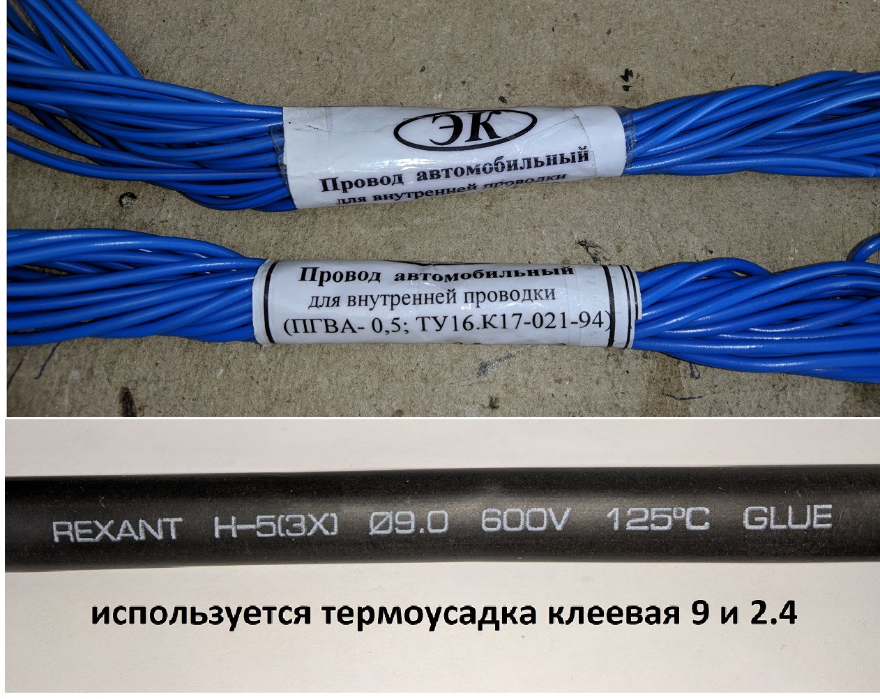

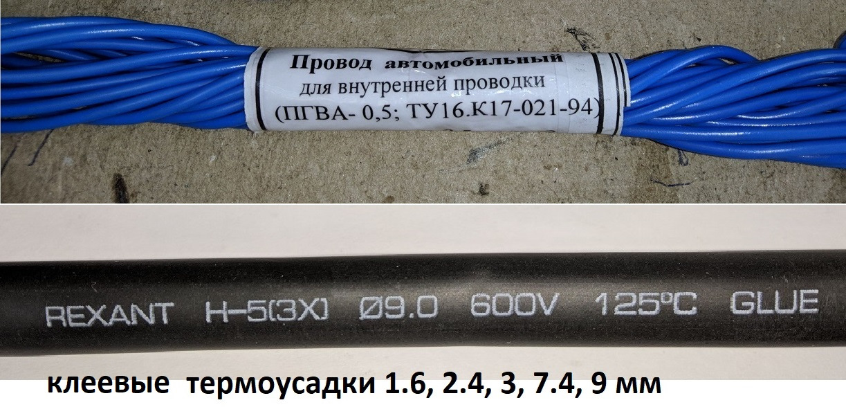

провод, гофра автомобильная 6мм и термоусадка клеевая ф1.6, 2.4, 3, 7.4, 9 мм

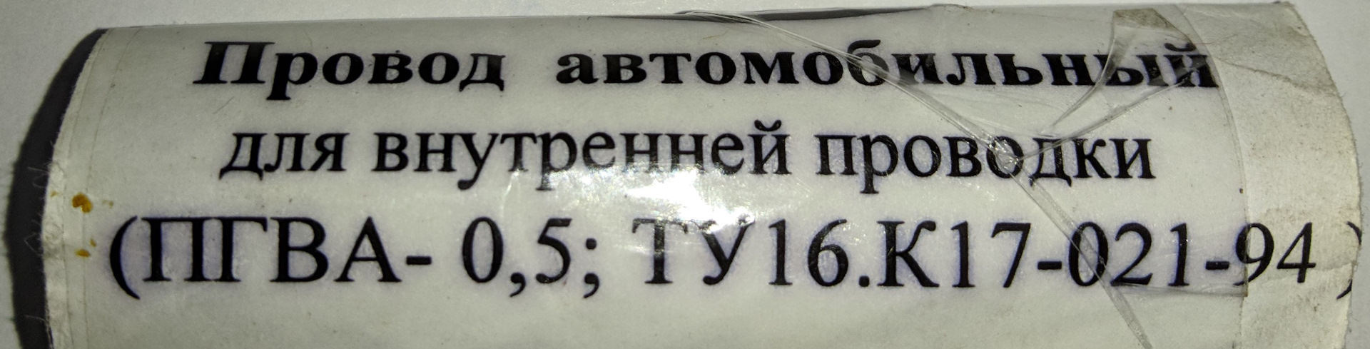

Отдельно о проводе — я использую качественный автомобильный провод ПГВА ту 16.к17-021-94 (Провода автотракторные высокой гибкости с медной жилой с поливинилхлоридной изоляцией ИТ-105, одножильные, теплостойкие (-40 +105 с), предназначены для соединения автотракторного электрооборудования и приборов работающих при повышенной температуре.
Провода марок ПГВА, ПГВАЭ, ПГВАМ, ПВА, ПВАЭ стойки к удару, навиванию, изгибу, растрескиванию, воздействию вибрационных нагрузок, воздействию бензина, минерального масла и поражению плесневыми грибами, не распространяют горение ! — для моторного отсека и тем более двигателя — идеальные характеристики!
Я использую провод сечение 0.5мм с толстой (0.6мм) изоляцией.

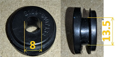

И еще одна моя доработка — муфта резиновая 2108-8407134 — Втулка ВАЗ-2108 упора капота — отлично герметизирует место ввода

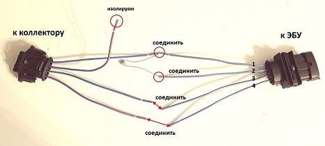

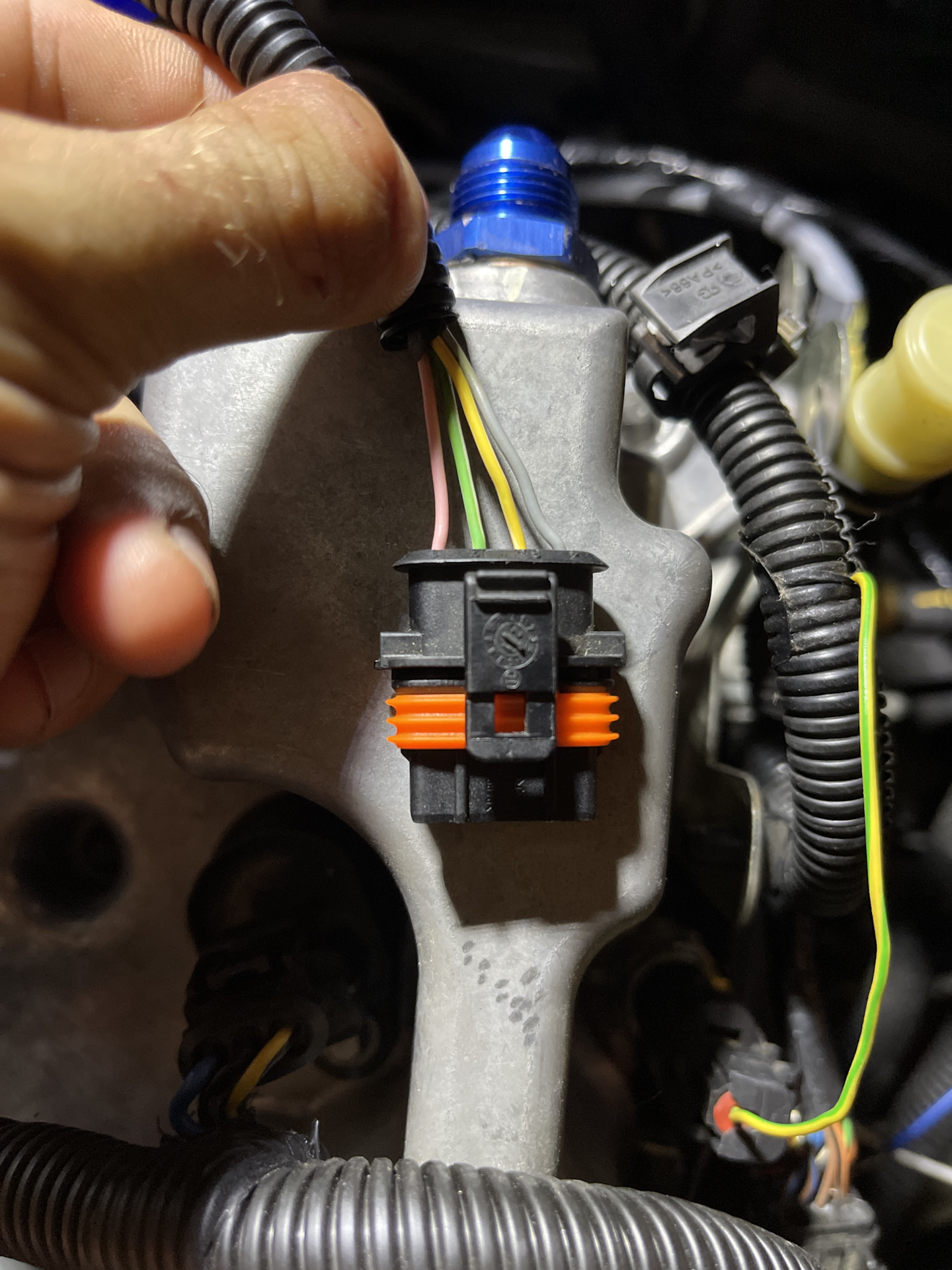

схема подключения проста:
Для начала правило — минимум пайки и соединений проводом, минимум лишних проводов, и проверка всех компонентов перед сборкой!

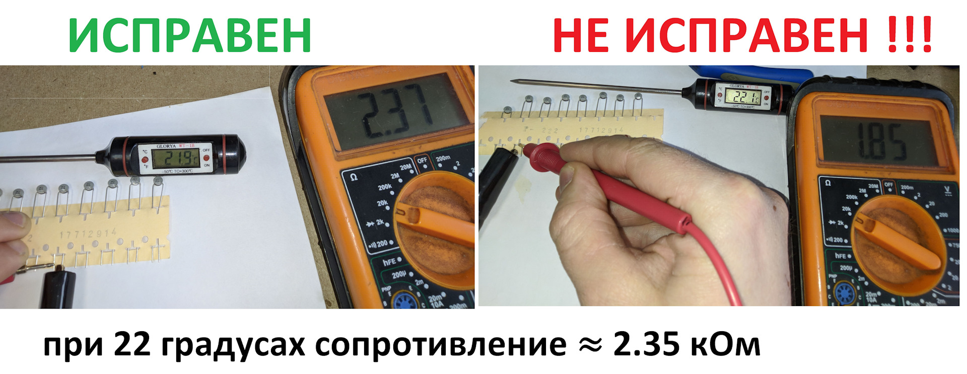

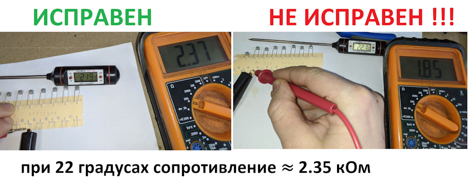

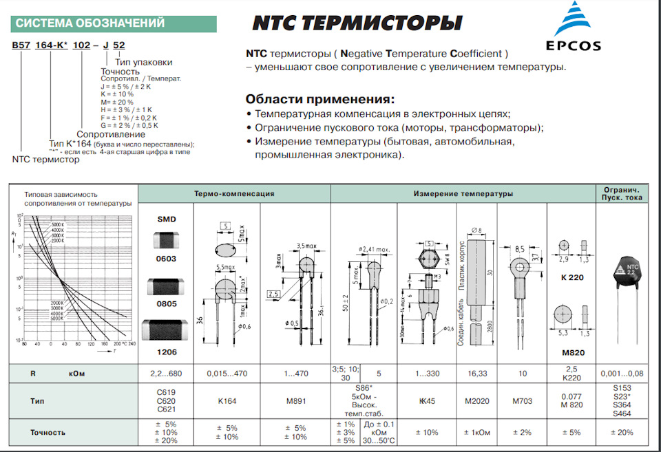

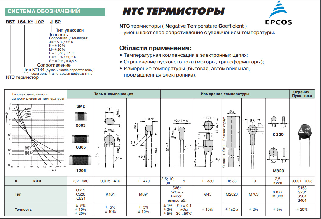

Термисторы имеют большой процент брака (примерно 1-2 из 10 брак)! при самостоятельной сборке обязательно проверяйте!
поэтому я все проверяю согласно таблице из даташита

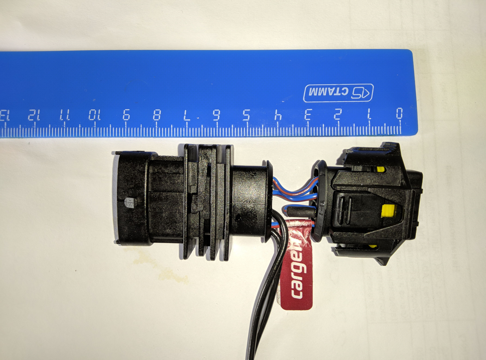

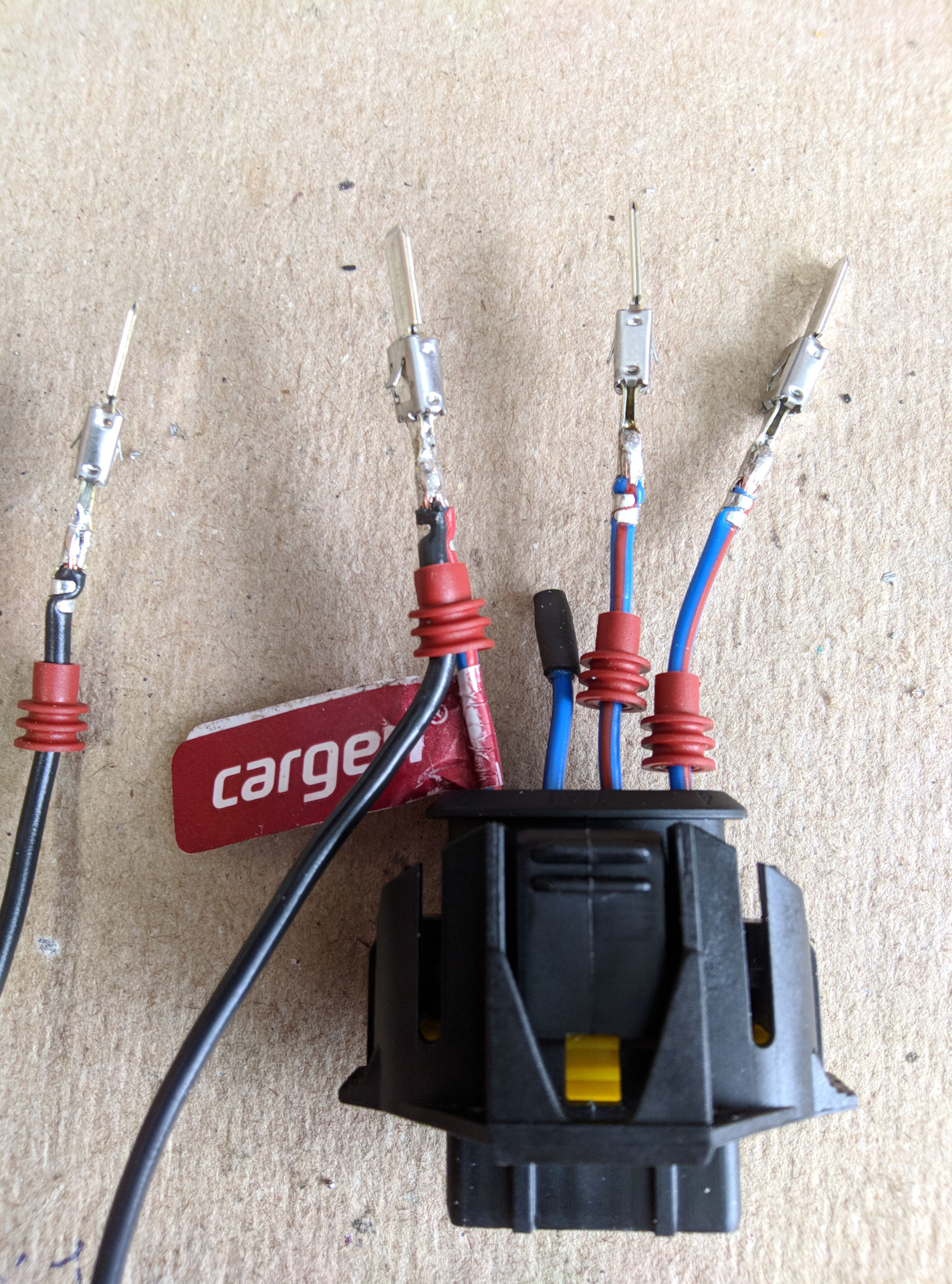

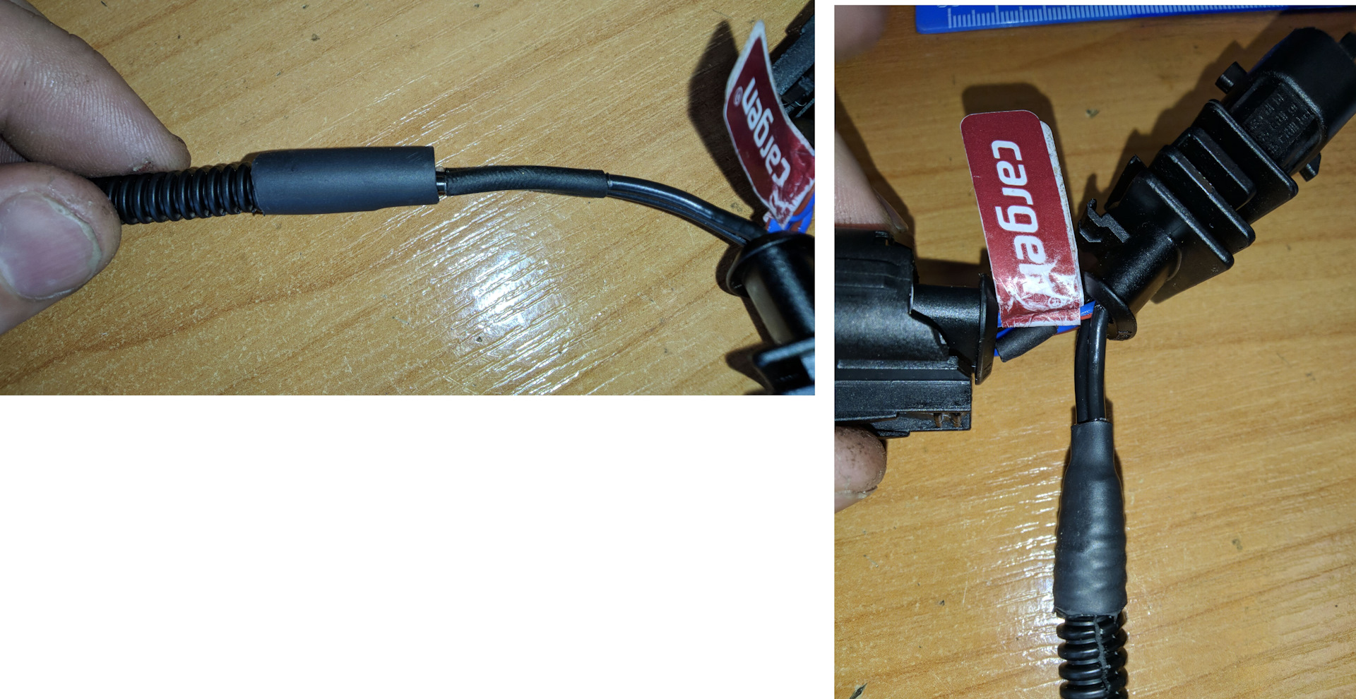

Для удобства — переходник надо короткий, а также без паек — разъемы покупаем разобранные (отдельно корпус и отдельно контакты)
Я использовал "маму" готовую с проводами а "папу" разобранную

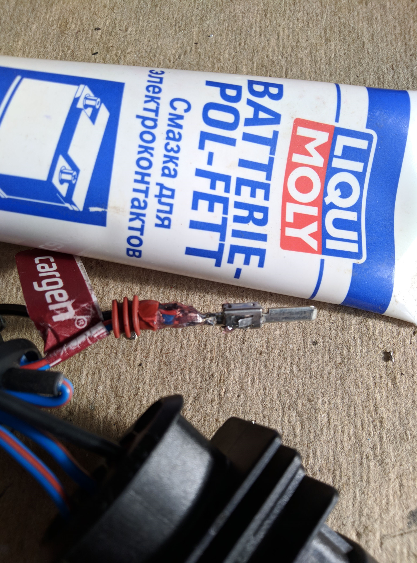

Все контакты были обжаты и пропаяны
На массу (1й контакт), где входят 2 провода, использован гель-защита для контактов — это обеспечивает дополнительную герметизацию от возможной протечки между проводов
в итоге разъем получается короткий и надежный
//после нескольких вариантов, длинна провода между разъемов увеличил до 2см — это дает достаточную гибкость для самой удобной установки, при этом общая длинна не изменяется, за счет волнообразного изгиба провода (это видно на фото ниже, когда датчик уже установлен)
О переобжиме разъемов читаем тут www.drive2.ru/l/526575086191248621/
Провод защищен автомобильной гофрированной трубкой, край которой зафиксирован термоусадкой клеевой

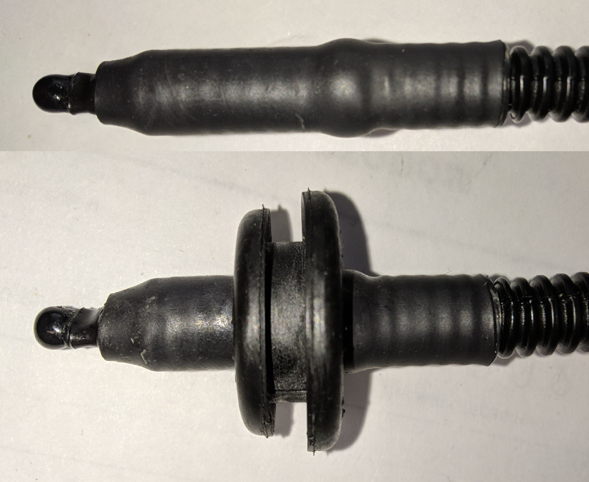

Теперь о самом датчикеТермистор аккуратно припаян к проводам, каждый контакт защищен клеевой термоусадкой, которая заканчивается примерно в 1 см от термистора — термистор должен точно измерять температуру, поэтому его нельзя закрывать чем-либо, как и его контакты для более быстрой и точной работы
После чего на место соединения одевается защитная кофра и всё фиксируется толстой термоусадкой
Обратите внимание, на гофру одеты 2 двойных колечка из термоусадки — они создают 2 расширения, данное место предназначено для фиксации в резиновой муфте!

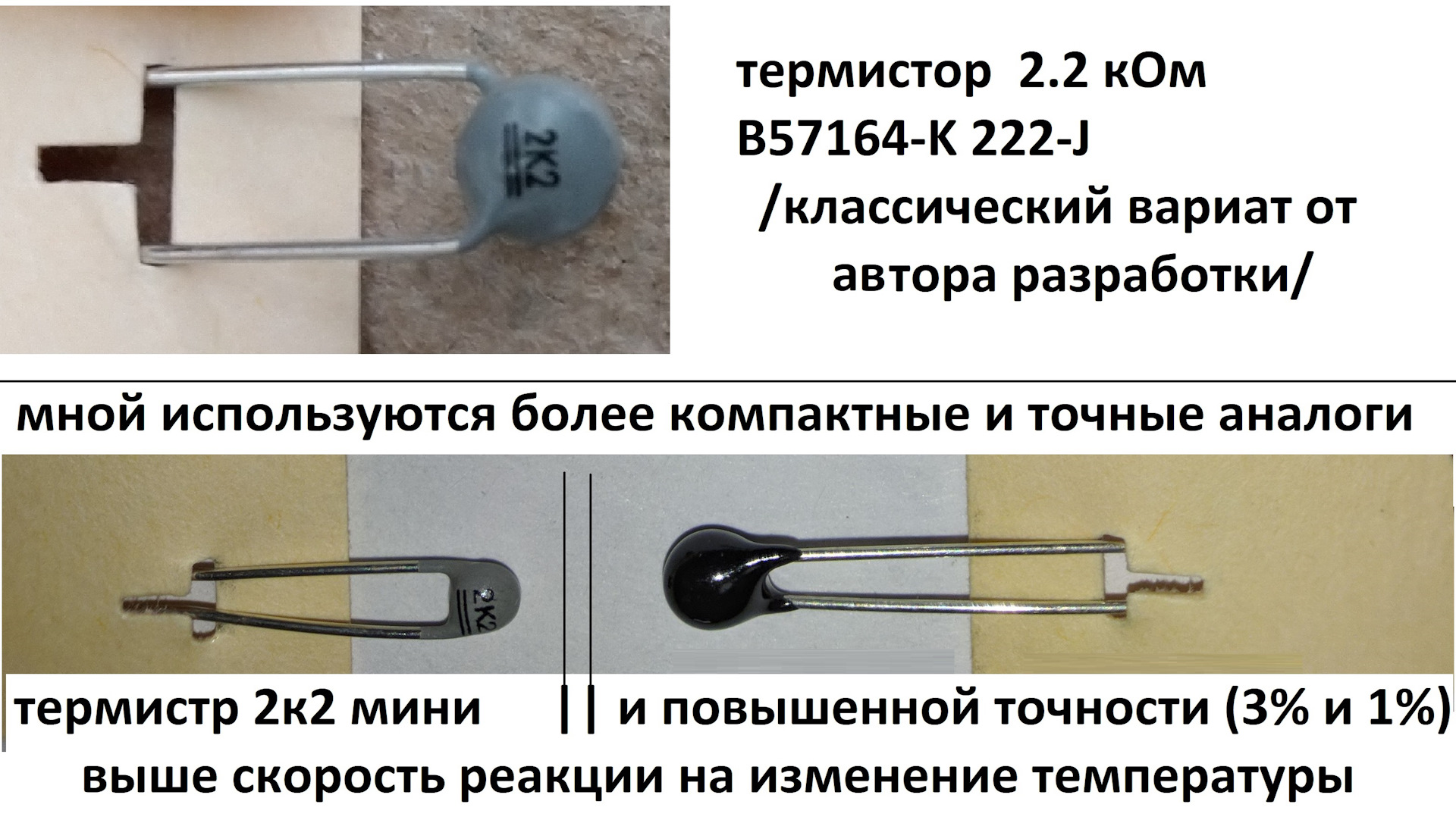

Конструкция была обновлена : подобраны и используются 2 новых типа термисторов другой серии
Они имеют меньше габариты — более высокую скорость реакции на изменения температуры
Также их характеристики ближе к характеристикам родного датчика (отклонения по краям не более, чем на 3 градуса, в отличии от B57164-K 222-J, у которого отклонения доходят до 15 градусов! )
Доступны 2 термисторы, с точностью 1% и 5%
1) 5% — он в 2 раза меньше размерами (примерно 6 раз меньше по объему) — что значительно повысило его скорость реакции на изменение температуры
2) 1% — это немного меньшего размер термисторы покрытые черным лаком и имеют повышенную точность! равную 1% = обеспечивают не только более быструю реакцию, но и более точные показания с минимальной погрешностью
Также сама конструкция обжима датчика претерпела улучшения
Осталось одно колечко-упор, остальная часть стала ровной, но благодаря тому, что используется гофрированная трубка, покрытая термоусадкой, она имеет небольшие ребрышки, общий диаметр составляет 8-8.2мм в результате чего, вставляется в резиновую муфту она достаточно плотно! обеспечивая не только герметичное соединение, но и надежно держится в ней!

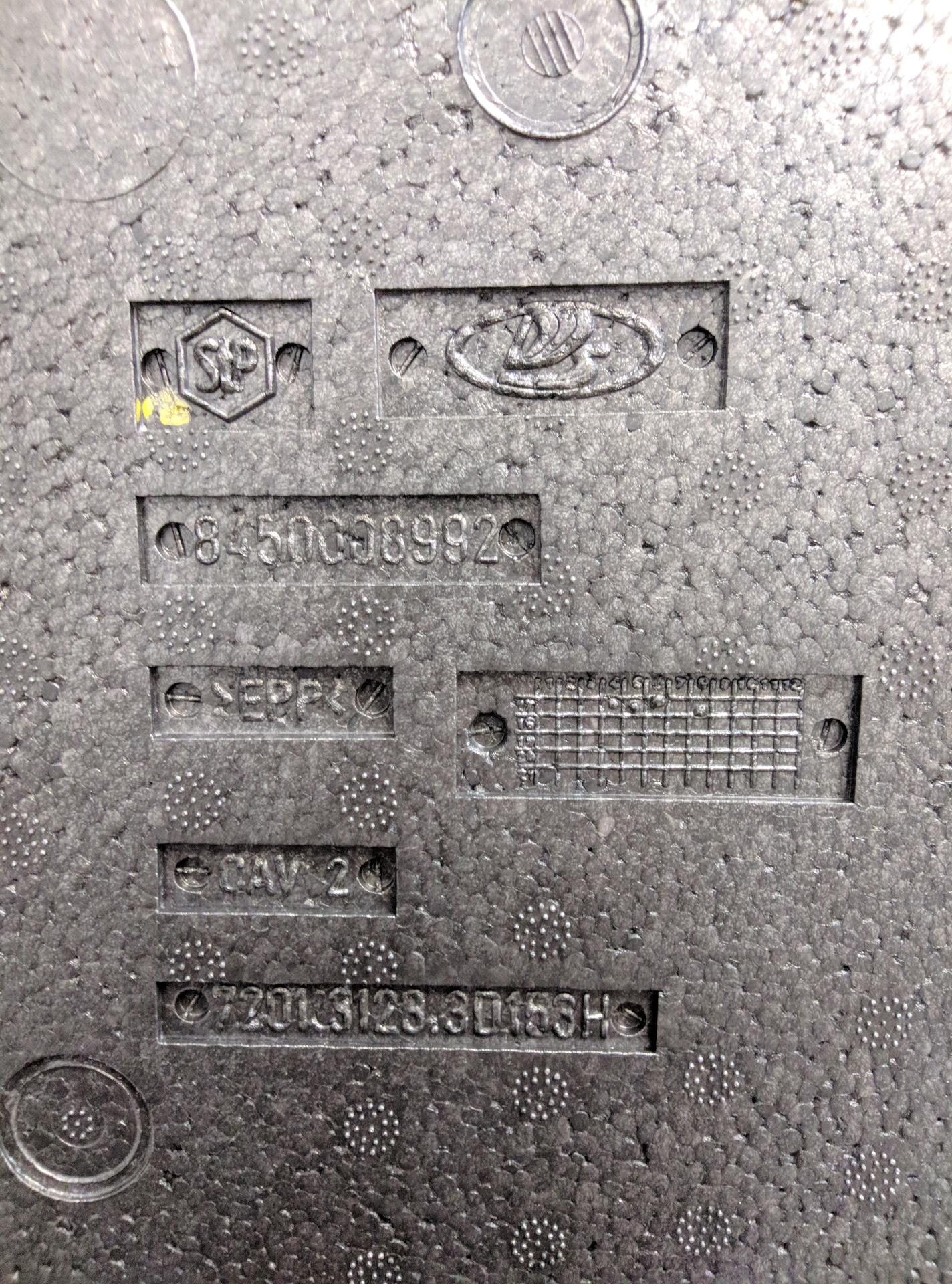

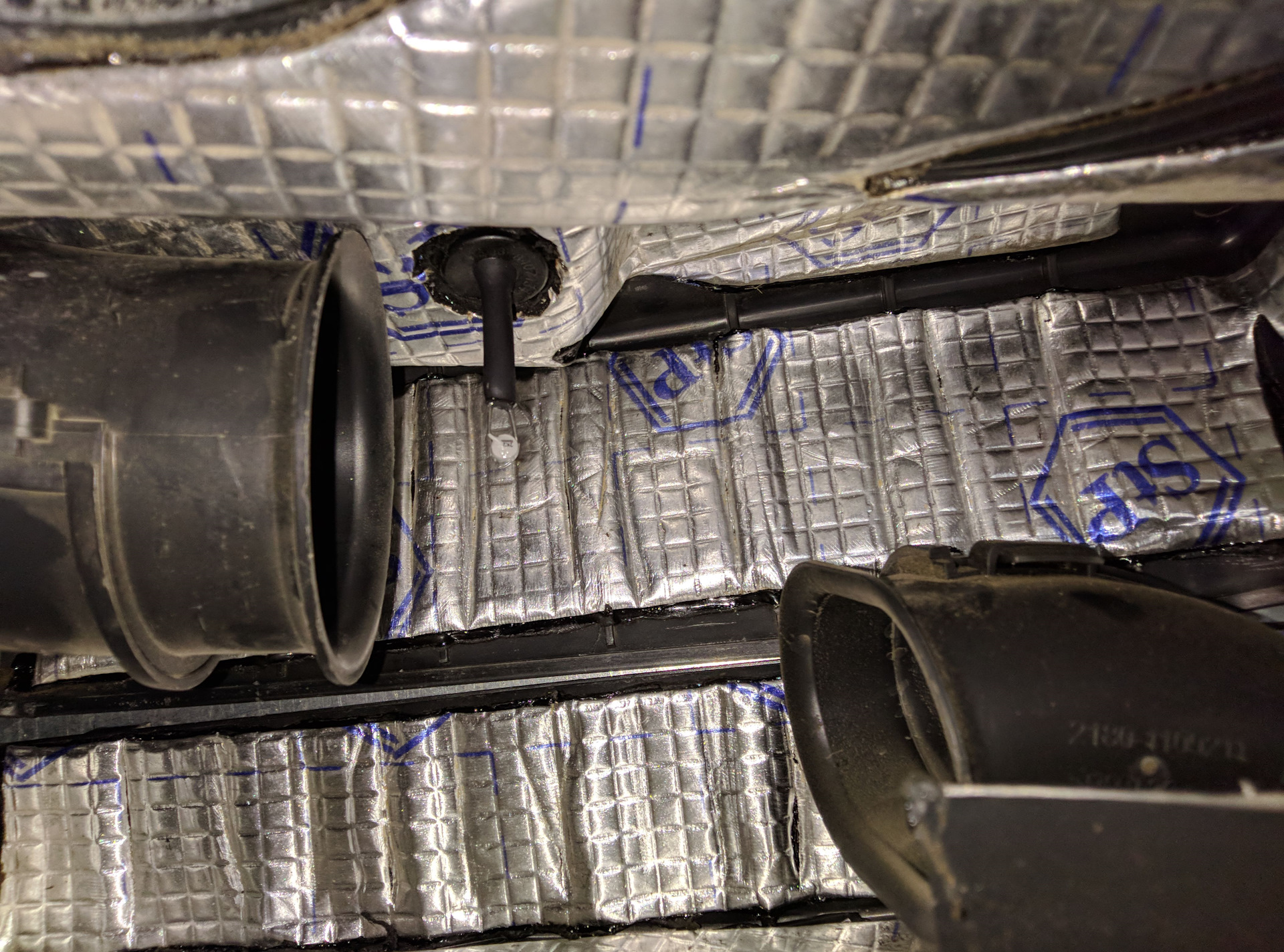

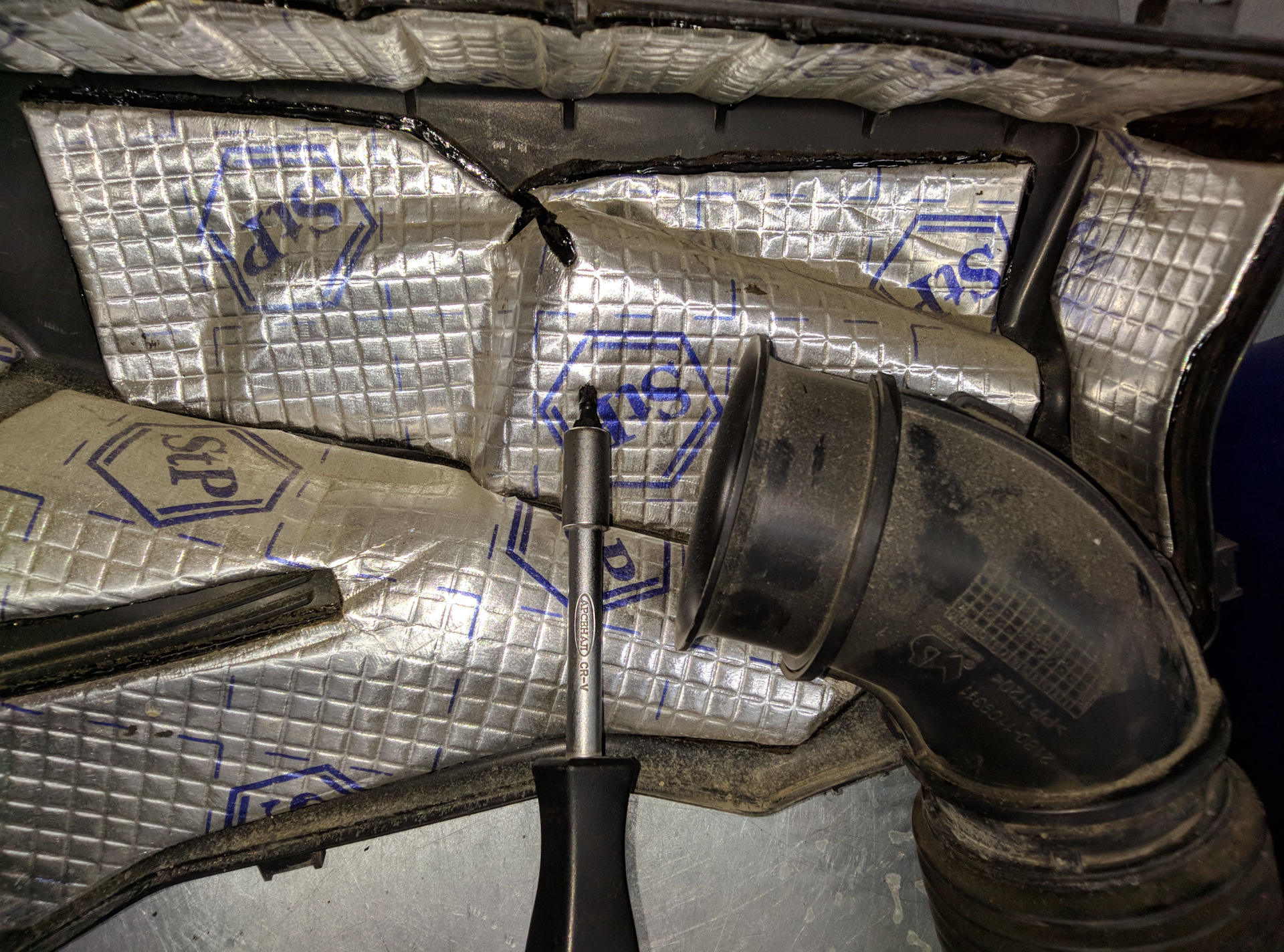

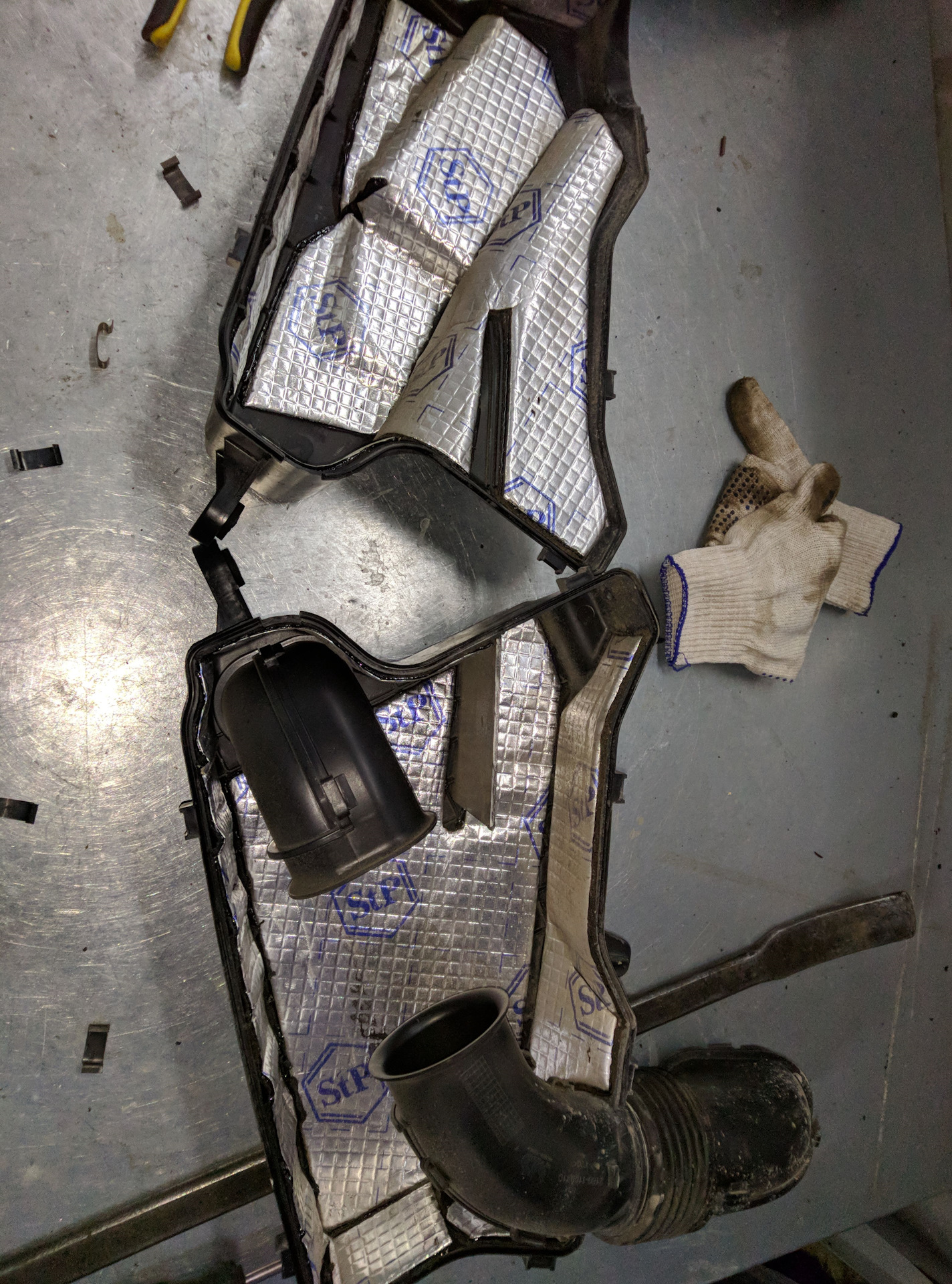

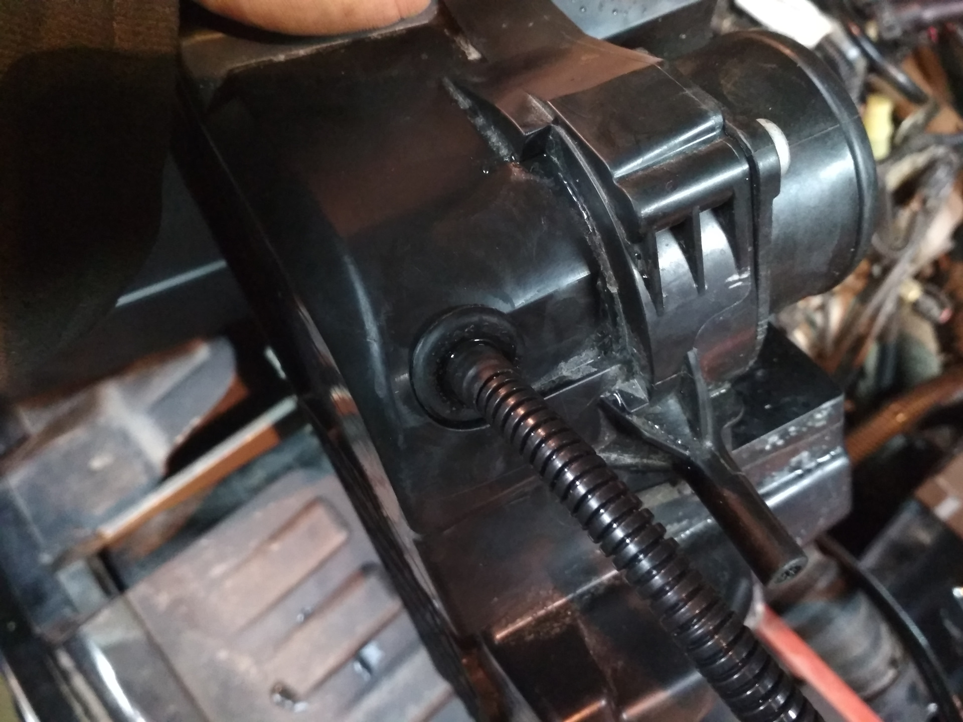

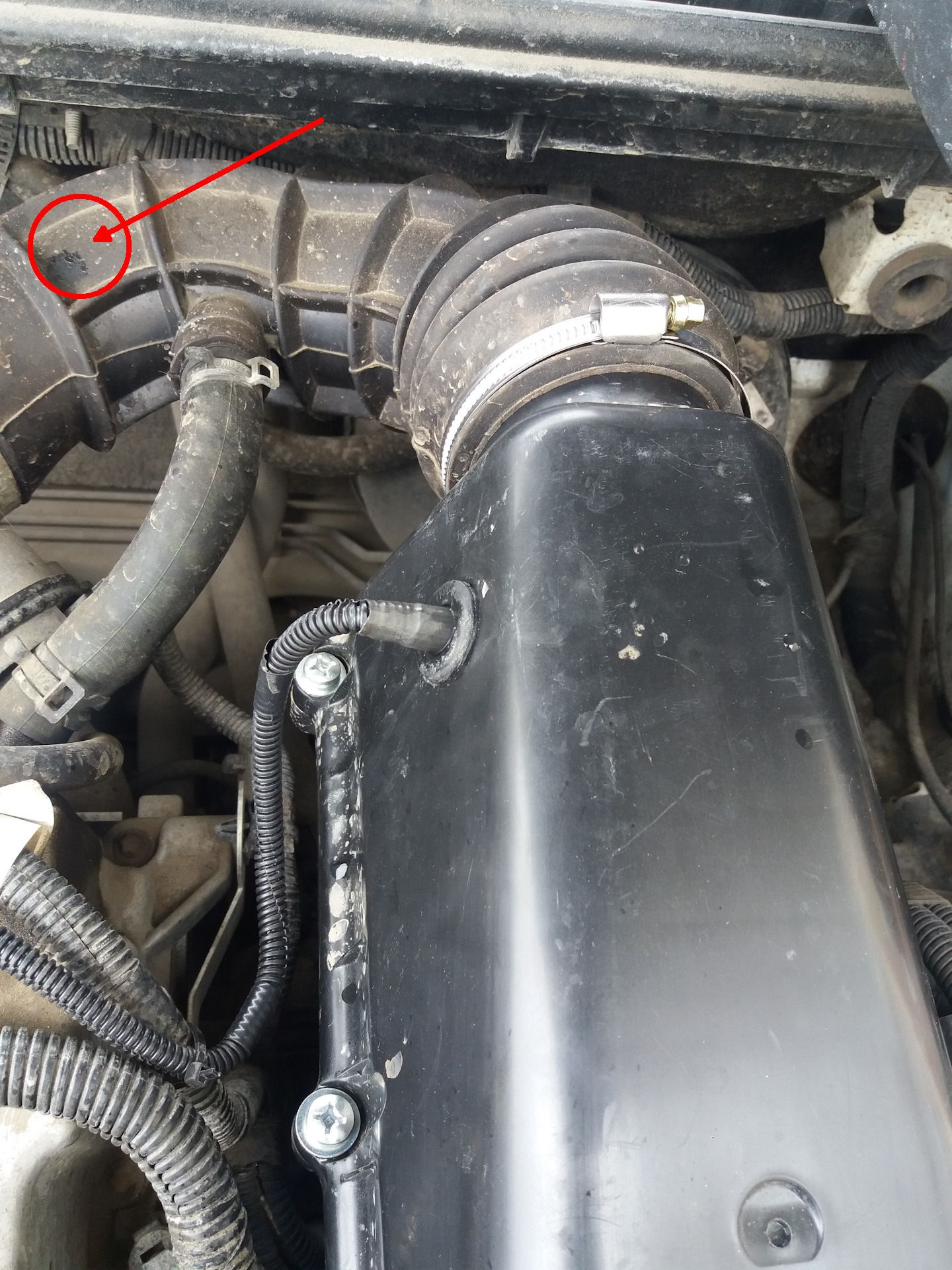

Теперь об установке: исследовав подкапотное пространство, я пришел к выводу, что оптимальнее всего установить в резонатор (на вестах)

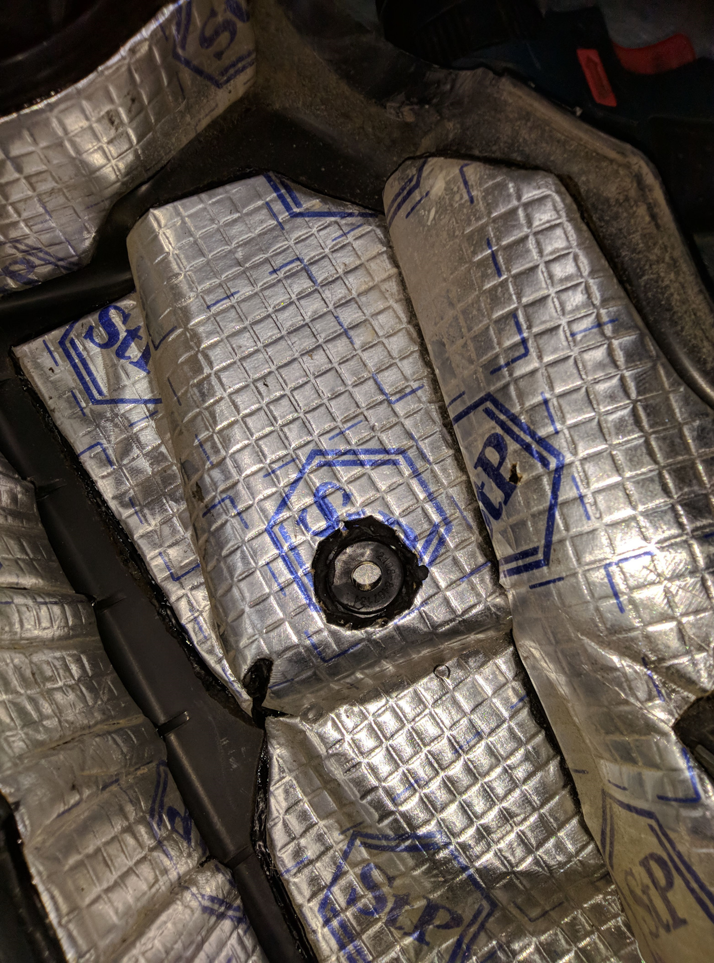

Снял и разобрал его // к моему удивлению, он оказался обклеен виброй с завода!

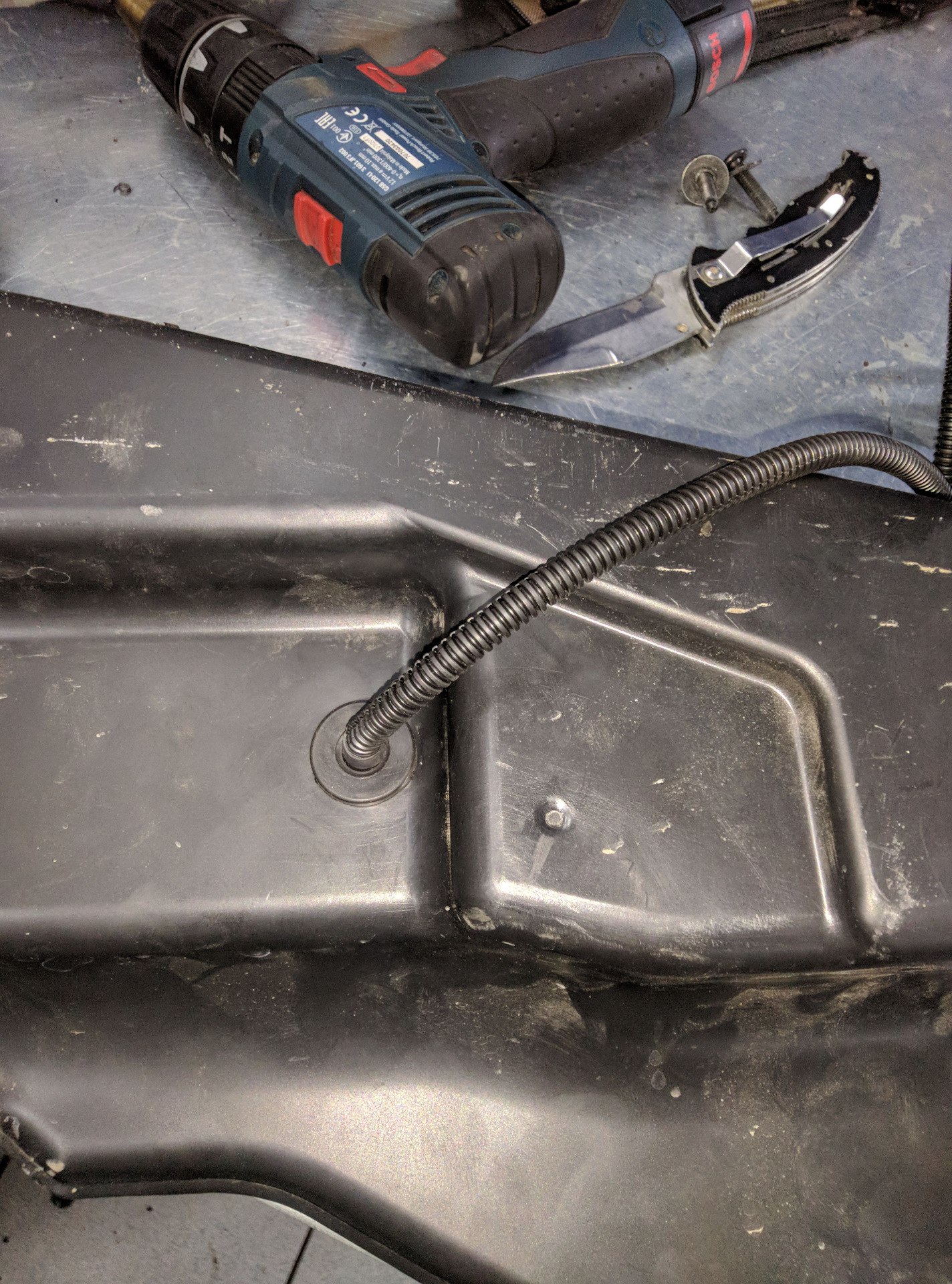

осмотрев его, было найдено идеально удобное место для датчика — на прямом протоке воздушного потока
было просверлено отверстие 13мм
(12 очень плотно и тяжело вставить муфту, а 14 — слишком свободно)
в него вставляем резиновую муфту
и вставляем сам датчик (можно смочить водой — тогда он легко влезет, а когда высохнет — будет крепко сидеть, НЕ НАДО использовать МАСЛА для этой цели!)

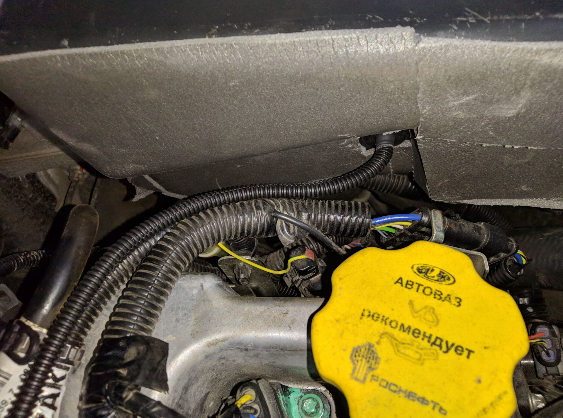

при этом рядом идет заводская проводка — идеально для красоты укладки провода!
Как оказалось 150см (а именно такую длину датчиков я делаю — это позволяет его расположить в любом желаемом месте и проложить разными способами) не обязательно, и хватило бы даже 50 см провода!
сам резонатор снаружи я обклеил теплоизоляцией — дабы полностью избежать паразитного нагрева
Результат — подключив емл и запустив программу- монитор машина показала следующие результаты
Погода +5, без ветра, пасмурная
двигатель прогрет полностью
Машина стоит заведенная 15 минут (пробка) — Т воздуха поднимается примерно до +15
Стоит нажать педаль газа (до 2000-2300 оборотов) как Т за 2 секунды падает до +10
Стоит начать движение, Т менее чем на 3 секунды падает до Т уличного воздуха (+5 +6)!
ИТОГ — температура стала значительно ближе к реальной, перегрев воздуха при стоянии обусловлен тем, что воздухозаборник над радиатором и тянет теплый воздух частично из него

Запись давняя, но прошу помощи по возможности. Я в электрике слаб, и ищу на Весту 1,8 схему проводки дад+дтв, те что я нашёл в нете по цветам не совпадают с моим, т.е. у меня 1-розовый, 2зеленый с белым, 3-желтый с белым, 4-серый. Хотелось бы узнать какой провод за что отвечает?
Цвет не важен, распиновка прежняя
1 масса
2 дтв
3 +5в
4 дад
Огромное вам спасибо. Чуть кукуха не поехала с этой проблемой
Можно ли установить датчик как можно ближе к заслонке? Чтобы температура измерялась непосредственно перед подачей в двигатель. Ну и за одно корректировка температуры по картерным газам. На фото красным обозначено.
Можно, но в вашем случае с спорт впуском это почти никак не изменится
Почему данные не совпадают тз двух таблиц, к примеру при 0' на штатном сопротивление 5.3к а на не штатном 3.1к
Всё куда банальнее — вы сравниваете сопротивление и коэффициент — а это РАЗНОЕ!
И да, я еще на момент написания этой статьи Отказался от этого термистора, ибо его хар-ки хоть и близкие к штатному, но не совсем точны и перешел на более точные хоть и значимо более дорогой термистор

Как называются более компактные аналоги термистора?
все варианты — выбирайте…
маркировка на скрине
даташит на серию static.chipdip.ru/lib/957/DOC003957113.pdf
о, вот за это спасибо!
ага, вот только они минимум 5 штук продаются…
если интересует — я 1% термисторы продаю поштучно (как и прочие части для сборки ДТВВ)

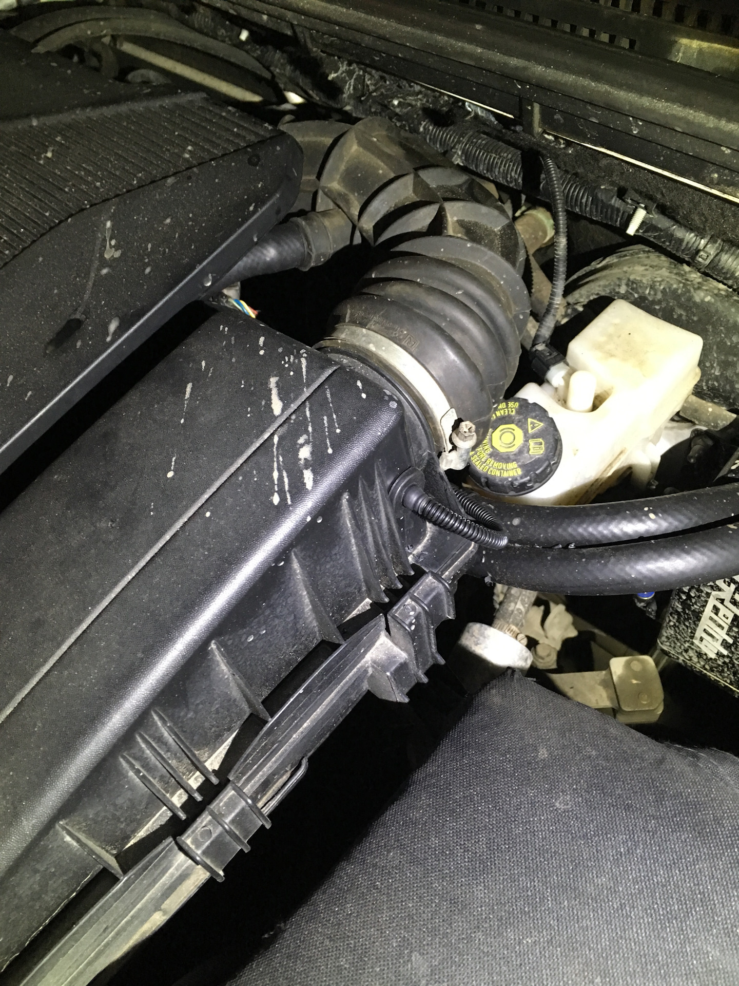

Еще один вариант установки датчика — красиво и аккуратно
впуск от спорта?
ага в него тоже ставят)

пГВа, пвга нет кабеля)))
Да опечатался. ПГВА. Завтра утром фото этикетки сделаю
"Для внутренней проводки"- тоесть внутрисалонной?!
тоесть внутри машины, а не на улице…
в машине внешняя проводка — это жгуты под днищем только
внешняя проводка требует повышенной защиты от внешнего механического воздействия, а также от прямого попадания воды, химикатов, воздействия солнца (уф)
поэтому для неё применяют или специальный провод (очень редко) или дополнительные меры защиты в виде гофр, шлангов, обмоток и тд. — так делают повсеместно автопроизводители

Машина с салона?
да, с салона (хотя она для ТД была), но в неё не вносили таких изменений, да и даже о такой проблеме не слыхивали!
Да не может завод использовать stp
Большинство шумоизоляции и виброизоляции для ВАЗа делает именно СТП, например пенопластовая вставка в кожухе рулевой Весты имеет клеймо "STP", в багажнике, в районе задних фонарей, наклеена вибра стп. Это только то что мне в моей машине бросалось в глаза.
Phantom70
автоваз не выпускает собственной вибры, да и толку нет — СТП вполне дешевая и достаточно качественная — вот и лепят её… тем более в резонаторе, разборка которого вообще не подразумевается ни при каких операциях с авто… (хорошо хоть не цельно дутый его сделали)
Ну может быть, но выглядит это так колхозно с этими надписями, что просто жесть и позор для ВАЗ
это да… до кучи если учесть, что многие запчасти на весте/хрее от восьмерки перекочевали… всякие резинки, штекера и тд…
Phantom70
даже поддоны в багажнике производства СТП!
Внутри резонатр обклеен stp? С завода? Машина куплена с рук?
ага! при этом судя по виду, оклеивался на горячую! края битума явно оплавлены
и когда сверлил — битум странный — он не текучий а что то больше не рубиройд похож — волокна чегото типа бумаги с пропиткой… и не пачкается и не липнет, хотя на резонаторе держится крепко
также форма листов стп явно вырезана по шаблону, а не по месту! — все срезы достаточно прямолинейные и совпадают с формой резонатора, хотя вырезка не похожа на штамп, скорее ручная резка по шаблону

То есть ЭБУ обманывается на пару градусов, и думает что холоднее чем в реальности…
пробемма в том, что ШТАТНЫЙ датчик расположен в таком месте, где на него большое воздейстсие тепла от двигателя — перенос ДТВ позволяет дать ЭБУ более реальные показатели
В результате ЭБУ рассчитывает ПРАВИЛЬНУЮ смесь, а не обедненную, как со штатным датчиком
Обедненная смесь — это не только перегрев двигателя и повышение износа ЦПГ, но и провал (недостаточная тяга) при нажатии на педаль газа на низких передачах
На машинах с лета 2018г.в. эту недоработку исправили путем программной корректировки смеси — это хоть почти полностью устранило провалы, но повысило расход топлива — установка ДДТВ в этом случае не даст явных изменений в работе двигателя, но тем не менее позволит улучшить качество ТВС — а значит как минимум ЦПГ будет лучше житься. также может изменится и расход топлива как в +, так и в -.

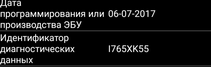

у меня была старая VMI17 новая VMA1 — это вестовские 1.8
у вас хрей, на сколько я нашел информацию i765xk55 это не самая последняя, и имеет проблему с детоном
У меня 1.6 МКПП ваз
как я понял i765xk55 — 2017 года еще версия — тоесть в ней еще не устранена проблема провалов никак.

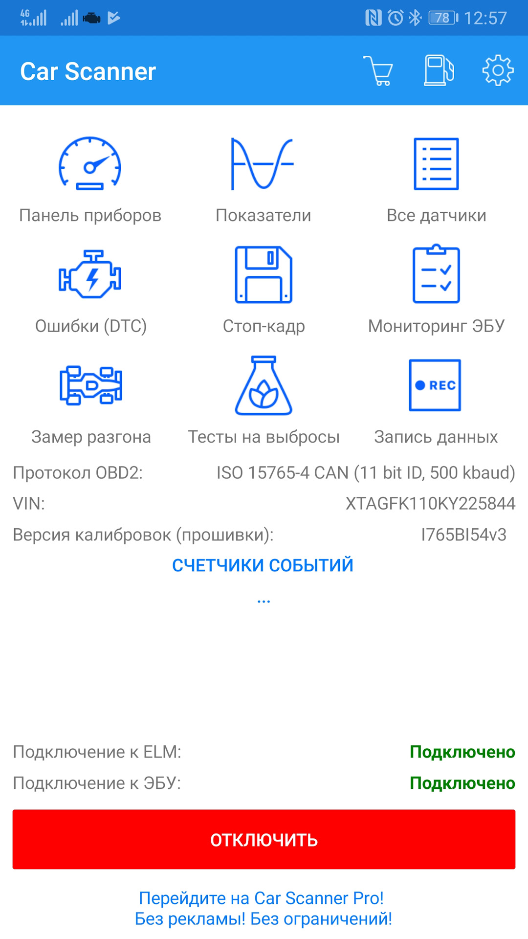

в общем то ни то не знаю, через Car scanner посмотрел:
Версия калибровки (Прошивки): l765Bl54v3
Это свежая или как?
Вот, другое дело! Красавец! И инструкцию написал для прямых рук, и купить предложил для "не из того места"!))))
Подумай, как можно объединить папу с мамой в единый корпус, может через втулку какую-нибудь. Тогда ваще фен-шуй будет!
нет, объединять не надо (разве что заводской переходник заказывать — что не целесообразно при штучном изготовлении — слишком дорого!)
так вот объединять не надо — надо оставить 2 см провода между ними для небольшой гибкости в месте соединения — так удобнее соединять провода
Возможно и так.
