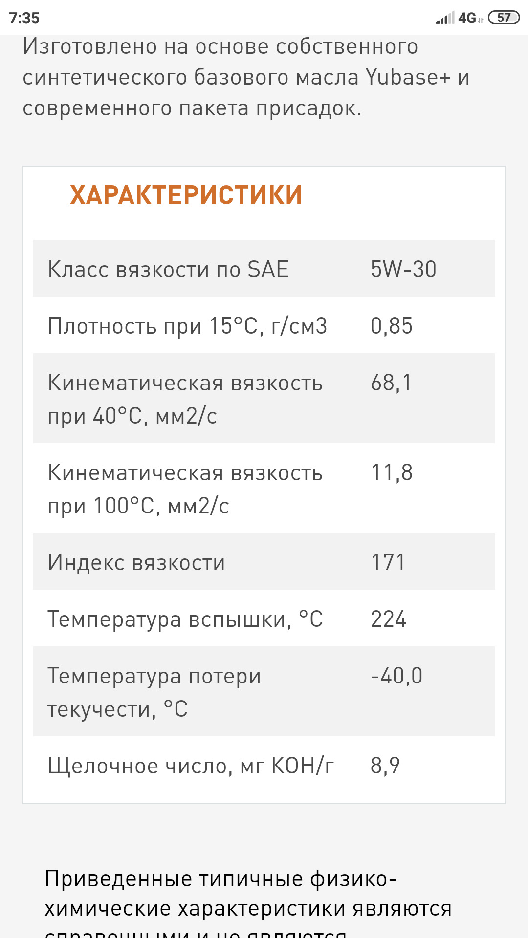

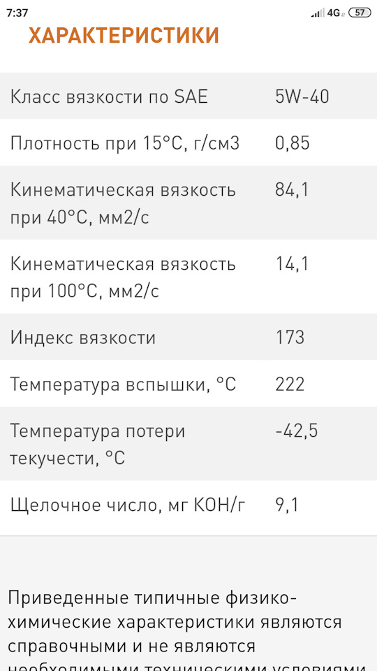

Если у вас качественная синтетика ну или хотя бы гидрокрекинг 4 класса то и 40-ка будет булькать не хуже 30ки.
Если я не прав поправьте меня качественной ссылкой на литературу.
Пример такого масла?
Гидрокрекинг — это 3 класс. ПАО и ПАГ — 4 класс. И лучше будет "булькать" масло с высоким индексом вязкости. А все Масла 5w-40 имеют посредственный индекс.
Например, Zic. (По крайней мере, сколько люди проводят анализ масел, производитель этот, с поправкой на погрешности, соответствует своим показаниям)

И главный показатель масла не 5w-30 или 5w-40, а то что скрывается за этим в характеристиках. Скрины если гляните, это Х9 zic a3/b3, то по факту, разница более менее при температуре 40 и 100, в остальном по-сути паритет. Ну чуть гуще только на запуске, а дальше что? Для мотора поездившего 100 + разница будет незаметна, по отношению к 0+

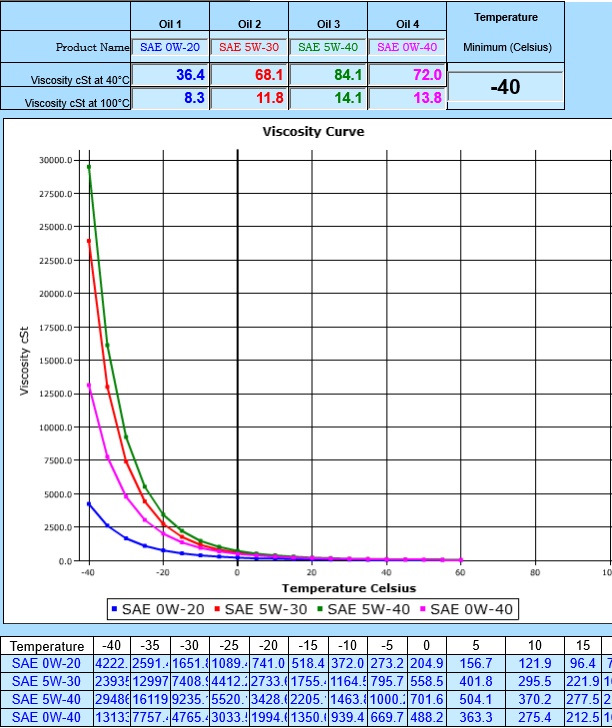

Во-первых, вы привели пример масла 5w-40, а выше писали про масла вязкостью от 50 для холодного региона.
Во-вторых, мы изначально говорили о запуске холодного двигателя в Сургуте зимой. Так вот при -40 (или сколько там зимой бывает) нет ничего важнее низкотемпературной вязкости.
Вот вам картинка вязкости приведенных вами масел (5w-30, 5w-40) и рекомендуемых мной (0w-20, на худой конец 0w-40). Разница в вязкости при -40 между вашим 5w-40 и используемым мной 0w-20 не десятки процентов и даже не разы, а практически порядок. 4 тыс. сантистокс против 30 тыс. Мое масло при -40 более жидкое, чем ваше при -25.
Давайте, расскажите теперь мне про качественный ПАО или температуру вспышки…
Ну чтож, значит плохое масло лью.
Надо будет 0w-10 поискать в следующую зиму…

Хочу перейти на масло 5w-40.
Ранее лил 5w-30 Hyundai Turbo Syn каждые 7500 (2 — 2,5 замены в год)…
Много постов перечитал но так не сошелся во мнении по маслу…
Посоветуйте, далее лить 5w-30 Hyundai Turbo Syn или 5w-40 того же Тотал? Температура воздуха летом может достигать 30 град.ц., зимой точно остановился на 5w-30…
Выхлоп заменил(паук + кат в замен резонатора).
сейчас насоветуют… Лейте согласно спецификации, А5 или Ильсак 4/5.
5w-30 Hyundai Turbo Syn А5 идет…
ну вот отличное масло для замены каждые 7500
