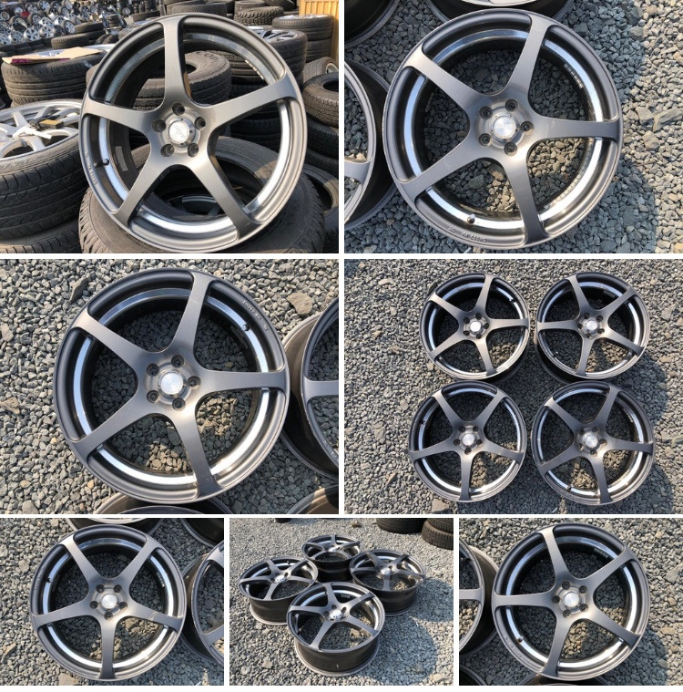

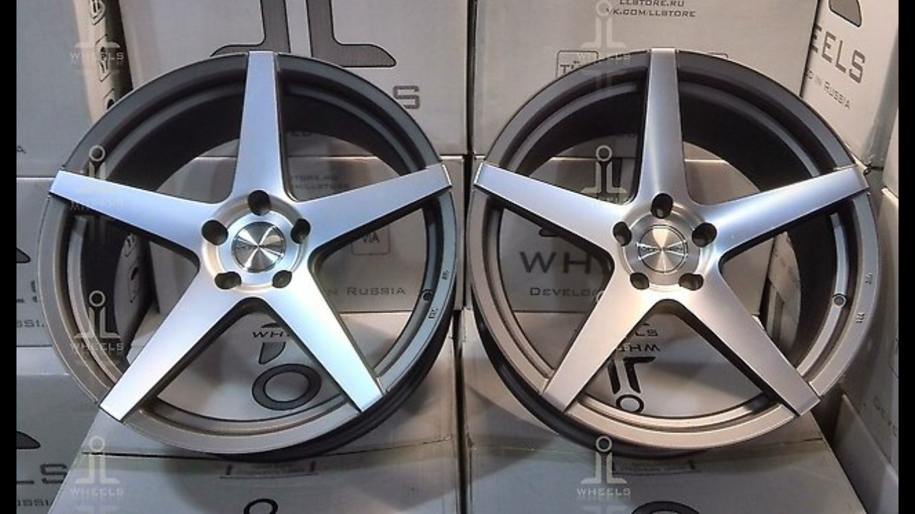

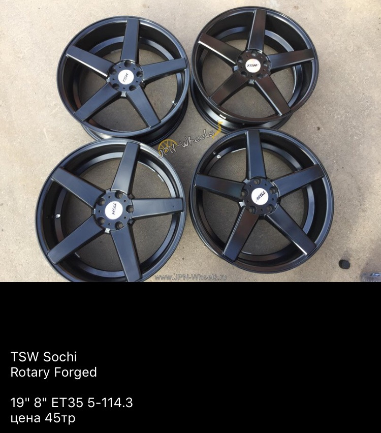

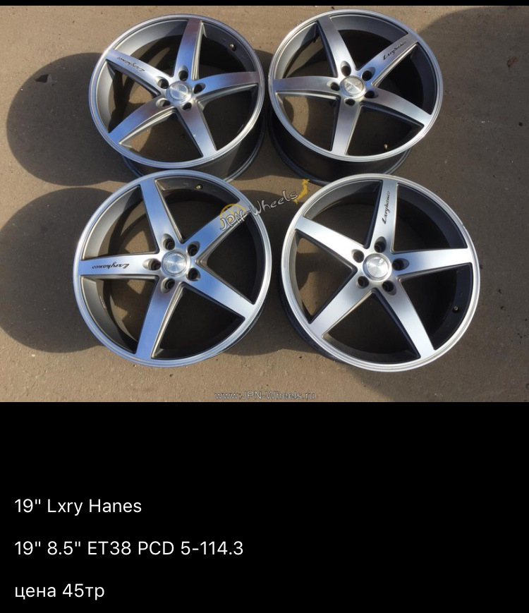

Всем привет, уважаемые маздаводы! Нужен ваш совет в помощи выбора дисков! Как я писал ранее с машиной досталось два комплекта одинаковых 19дюймовых литых родных дисков. Один комплект после зимы прошлого года я покрасил в чёрный глянцевый цвет, второй комплект я пару недель назад продал без резины за 22000р. Сейчас хочу купить литые диски 19радиуса( рассматриваю только 19радиус, так как на 20м в нашем регионе ездить не вариант, дороги хреновые, снег растаял вместе с асфальтом). Я конечно, присмотрел некоторые варианты, фото ниже скину, нравятся Диски дизайна «звезда», но вот незадача- я не знаю как правильно вылет и ширину подобрать, чтобы нагрузка на ступицу не изменилась. Резина летняя Toyo 225/55/19. Облазил интернет, запутался. Подскажите где варианты и какие параметры дисков и резины встанут на сх-5! Буду благодарен). Сразу скажу — штатные Диски ставить не хочу. Если знаете, и кто покупал подобные варианты дисков, подскажите ссылку пожалуйста)

Посмотри диски фирмы enkey понравилось много моделей есть из чего выбрать
Моделей много, но параметров на 19 радиус мало
Ну тогда маки)
Вживую огонь 🔥
Ну тоже вариант интересный, залезу на сайт, посмотрю, спасибо

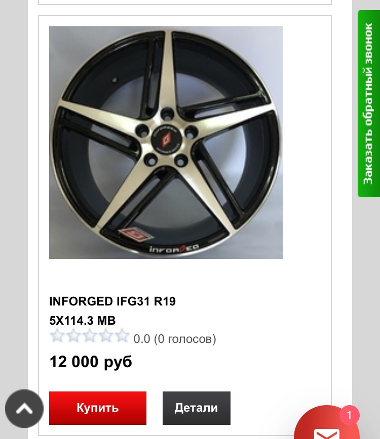

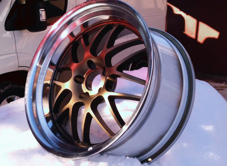

Возьми вот такие, будешь первый парень в городе.
Ух хорошИ но… полка нормально так (визуально) размер уменьшает )

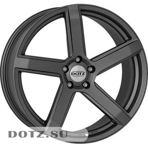

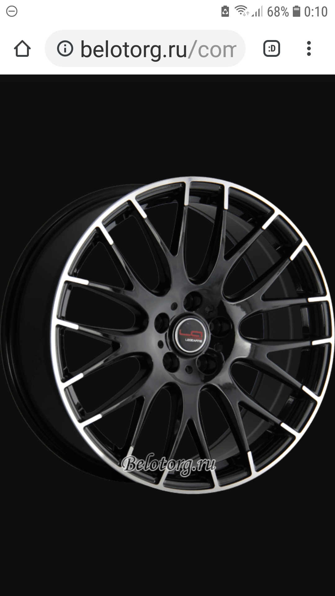

Merak

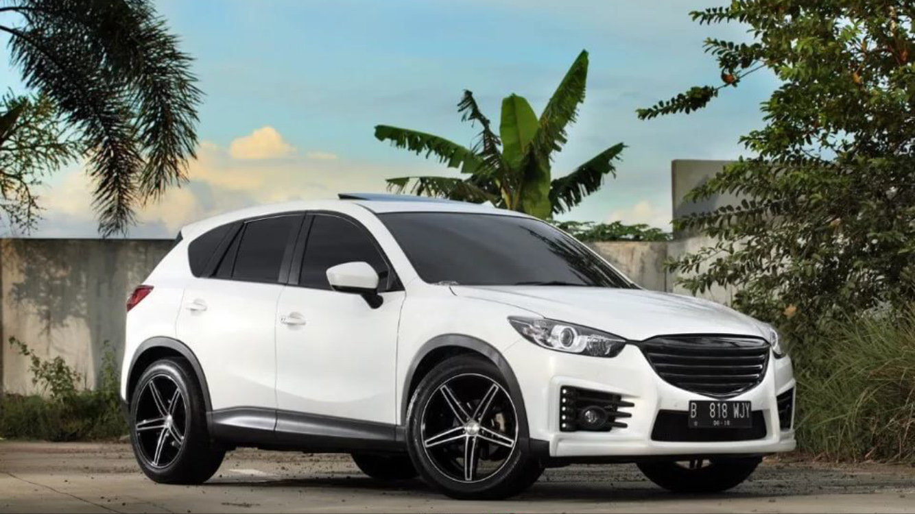

Вариант интересный, но мне кажется под белую машину цвет не подойдёт )

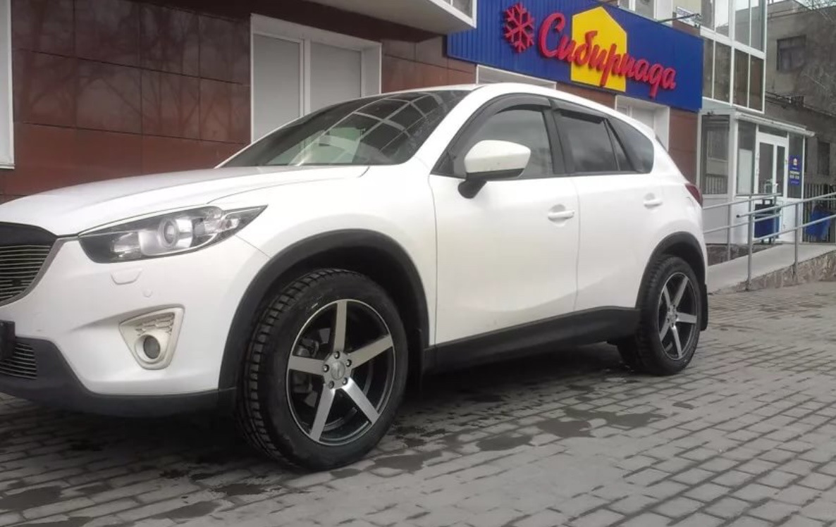

Вот в самый раз.

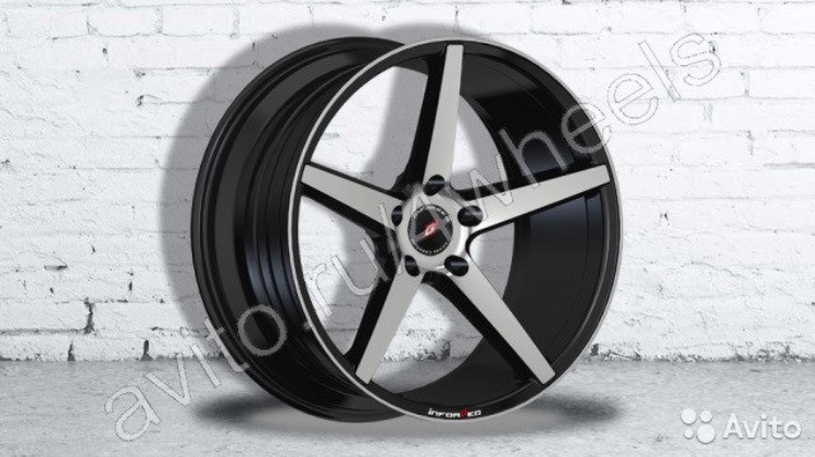

Кто в курсе с шириной диска 8J для 225/55 будет уже смотреться домиком?
Будет небольшой домик. Смотреться будет отлично при нормальном вылете
sarpc

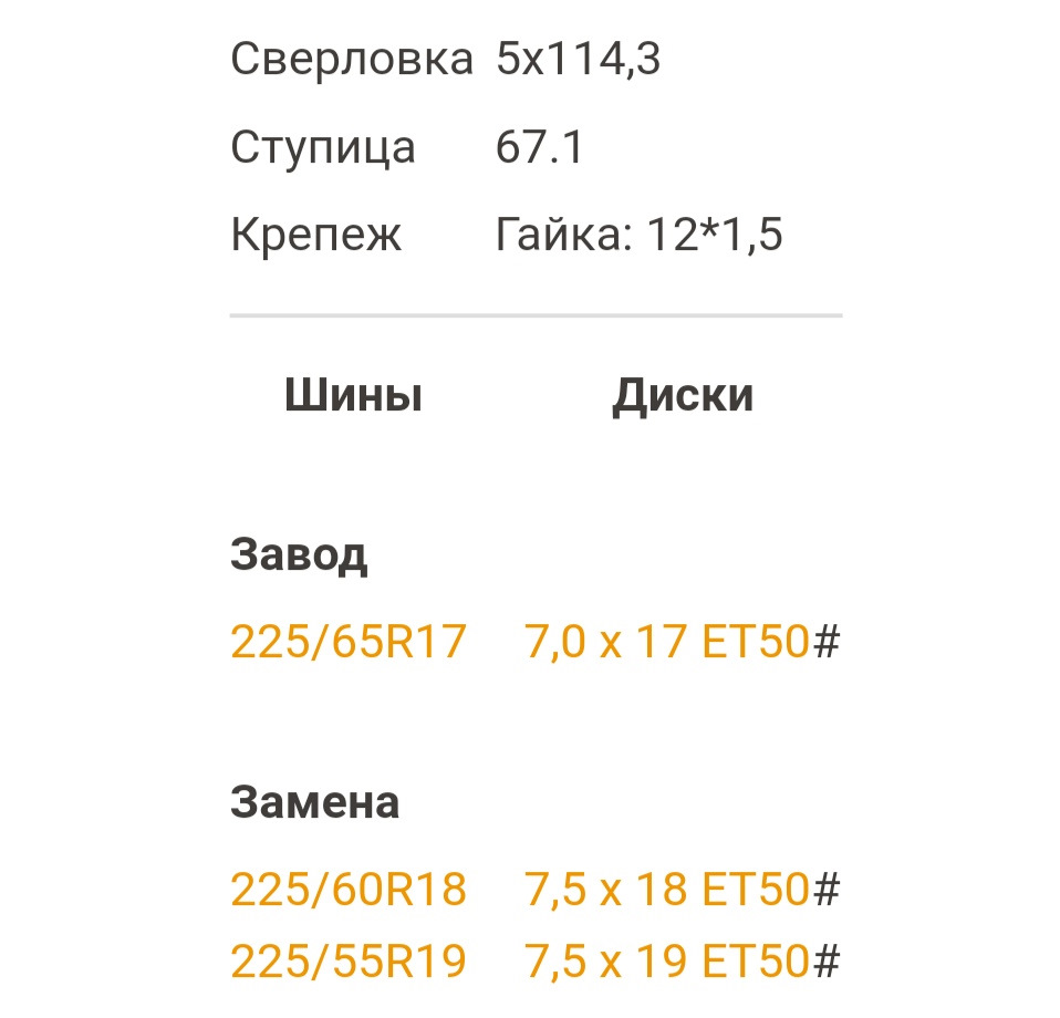

Вот меня этот вопрос тоже волнует. Какой вылет подобрать под такой параметр?
Я бы выбирал по этим параметрам
Ну под эти параметры в основном «штатка» и подходит, подходят с шириной 7.5 дюймов Диски от мазды 6. Задаёшь эти параметры на любом из сайтов, высвечиваются штатные диски мазда
Так это и есть штатка
Я понял, мне штатка не интересна. Уже есть один комплект. На лето хочется чего-то особенного)
Кроме "звёздного" дизайна больше ничего нет ?! Как то по "дет.домовски" — как у всех…

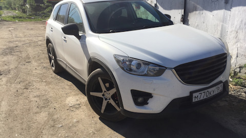

По размерам — вылет (ЕТ) 35- 40, ширина диска 8,5 — 9. Опять же это сугубо моё видинье размера но обосную тем что стоковый размер уж очень (убого смотрится) засунут в крыло поэтому 1 — 1,5 см наружу вид поправит. Ширина диска даст простор для выбора не только "велосипедной" ширины резины но и чё то по солиднее. По поводу нагрузки на ступичные подшибники — 6 лет езжу на ЕТ40 и до сих пор на родных подшибниках ))) Выбор за вами…
Понятно, а резина у Вас каких параметров?
235/50/19
Спасибо)
Да вроде как и не за что )
