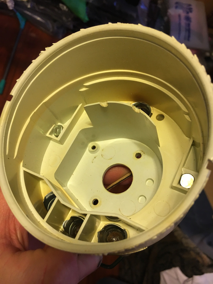

Снял приборы для чистки и решил за одно рулевой механизм посмотреть. Оказалось, что под замену втулки с игольчатым подшипником, а раз снимать механизм, то за одно и переварю его крепление.

Как кольца снять, чтобы их не повредить?
Я отгибаю отверткой край, потом обратно загибаю, кольцо само ровно садится. Это задняя часть, ее не видно, лицевая не трогается
Спасибо.
а как будешь чистить приборы?
Полная разборка, далее протираю все слегка мыльной тряпкой от налета времени, смываю влажной тряпкой, сушу и обезжириваю внутренний корпус. Покрываю грунтом для пластика и крашу белой краской. А все потому, что пластик от времени темнеет и у приборов разный цвет подсветки внутри, ну и тусклый.
