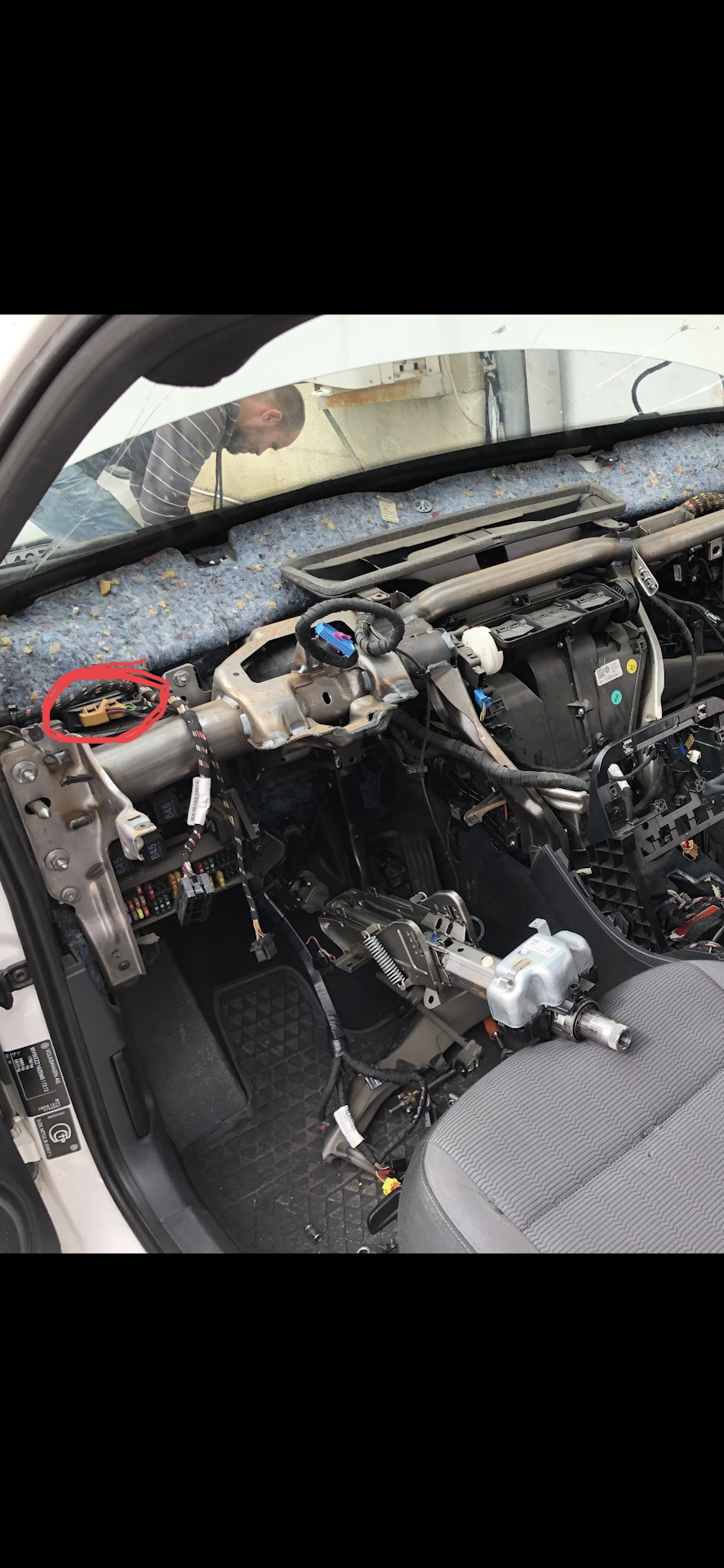

В салоне завоняло паленым и перестал работать парктроник. на головном устройстве появилась надпись неисправность парковочного ассистента. Где стоит блок ?

Торпедо надо снимать
Я себе на жук устанавливал оригинальный парктроник, по elsa блок устанавливается под торпедо, левее приборки. Там и посадочное место под него как раз.
как туда попасть ? что надо разбирать ? торпеду не надо снимая
я кроме блока предохранителей там нечего не увидел.
Под торпедо, левее приборки
есть картинка ? на схеме написано в багажнике (но в багажнике у меня нечего нет ) под сиденьем есть два блока на насосе и чето еще посередине. Это могут быть они ?
Вообще замечательно) буду без парктроников )))
Там снимается только левая часть приборки, у меня нет этого блока, но сигнализацию ставили именно туда, всю торпеду не снимали. Скачайте Elsa и посмотрите порядок снятия в VW же не дибилы работают у них все унифицировано и доступно.

Я думаю придётся снять панель, вероятнее это не блок а проводка, если есть в косе КЗ, можно и сгореть…
Я это понимаю что может быть не блок :) но что бы понять что это не он надо его отключить и прозвонить проводку. Короче без снятия торпеды и не отключив блок я не определю что именно сломалось ?
Да, снимешь и все увидишь скорее всего. Но там не так все страшно, два часа работы. Просто если начал плавиться жгут, по какой то причине, это не безопасно, лучше не тяни.

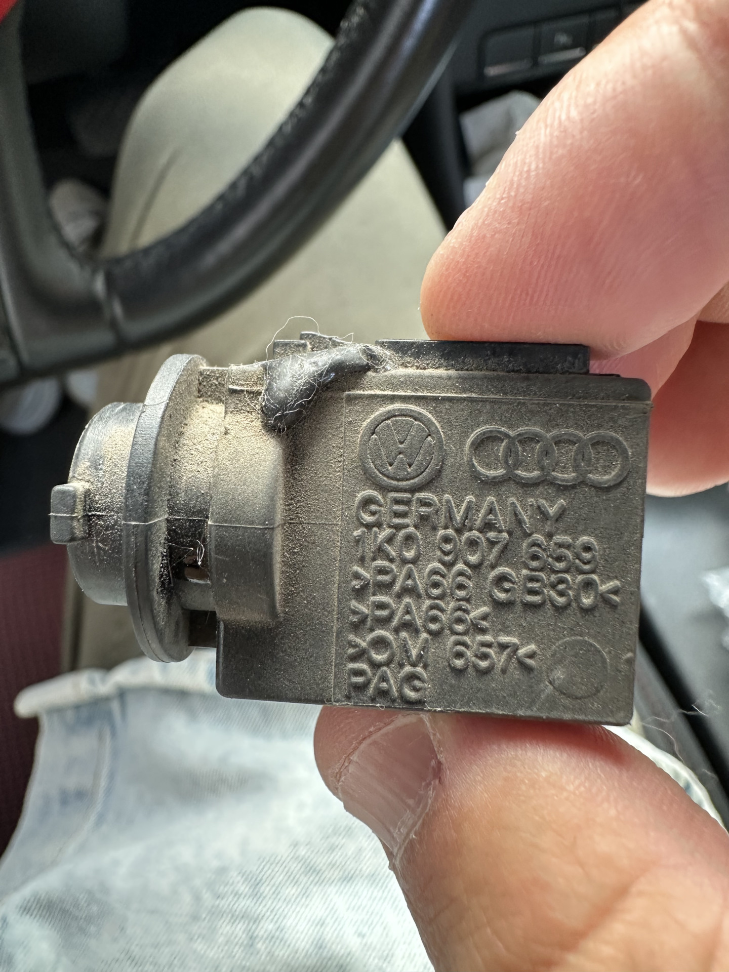

Здравствуйте, ровно та же ситуация произошла, запахло паленым и после перестал работать парктроник, чем в итоге у вас закончилась эта история?
Там на одном предохранителе висит много чего . Надо смотреть . У меня причиной поломки стал датчик качества воздуха . Клема оплавилась и коротила

короче, открываешь капот и снимаешь пластиковый кожух где дворники с пассажирской стороны (резинку снимаешь и вынимаешь 2 клипсы) эту хрень тянешь на себя. увидишь там черную защиту закрывающую дырку всасывания воздуха на вентилятор кондея . там висит этот датчик или он под ней. если он сдох ты это почувствуешь он будет вонять или клема будет расплавлена (у меня поплавилась клема) . Его отсоединяешь и собираешь все обратно. Работы там на 10 минут

Достал в итоге датчик) поплавился, и предохранитель сгорел. Нужно искать теперь такой
