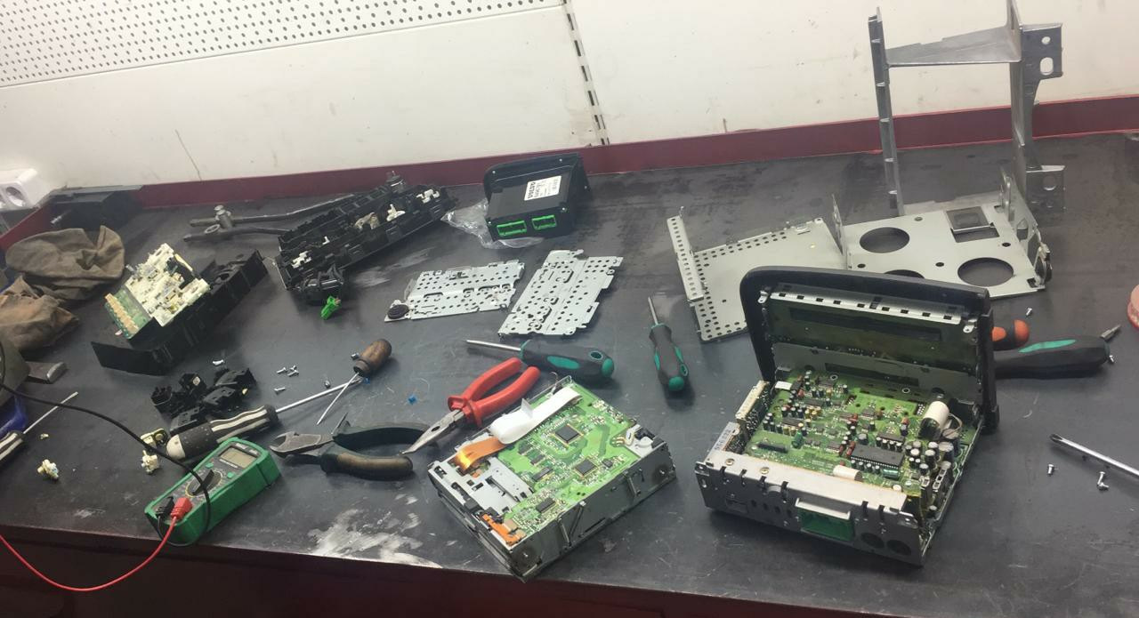

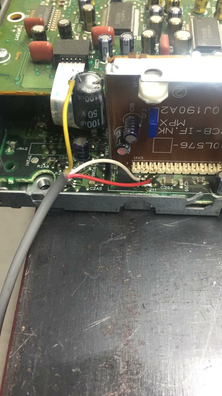

Первым делом разбирается майфун и ищем, ищем, ищем FM модуль (ам только моно звук).
Массу цепляете через конденсатор на землю (GND). А лево (L) право ® к выходу фм модуля магнитолы.

а зачем нужен кондер на массу?
Звук от радио не накладывается на звук аux? Или я что-то не понял… Или надо найти "пустую" волну?
Либо L.ch (левый канал), R.ch (правый)

Даже если и не похожа, то фм модуль будет почти одинаков, и соответственно там нужно найти gnd(-), left(+) & right (+) и припояться к ним
Вот эти английские обозначения могут быть нанесены на плату фм модуля?
Да

Громкость регулируется штатно?
Да
То есть, радио отсутствует?
Радио присутствует. Припаивается к выходу фм модуля, а не вместо него
Фона от кабеля нет?
