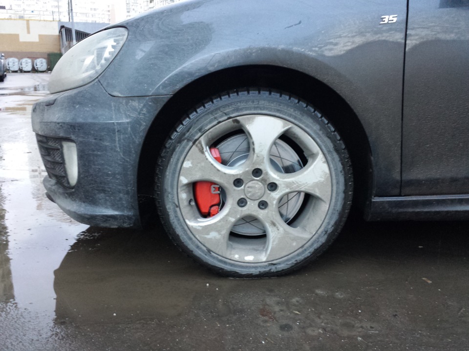

Когда у меня еще не было водительских прав, но уже был компьютер и игра need for speed, я знал, что в тюнинге главное двигатель, закись азота, турбина ну и че-то там по подвеске тоже норм (как же я ошибался! =)). Тормоза я не улучшал никогда. Потому что в компьютерной игре (того времени, по крайней мере) оно совершенно не нужно. А в жизни нужно. Очень. Почувствовал это довольно быстро после покупки 35-ого и прошивки мозгов revo'й. Стал читать, смотреть, советоваться, думать и искать деньги. В итоге месяц назад примерно понял что мне нужно, написал Jussi, узнал стоимость всего, что хотел и заказал. Сегодня поехал, забрал и там же у Димы все сразу поставил. Небольшой фотоотчет ниже.
По ощущениям пока ничего сказать не могу, так как мастер, который менял, рекомендовал 300-400км покататься спокойно, чтобы все притерлось хорошо. В спокойном режиме езды кажется, что ничего и не меняли.

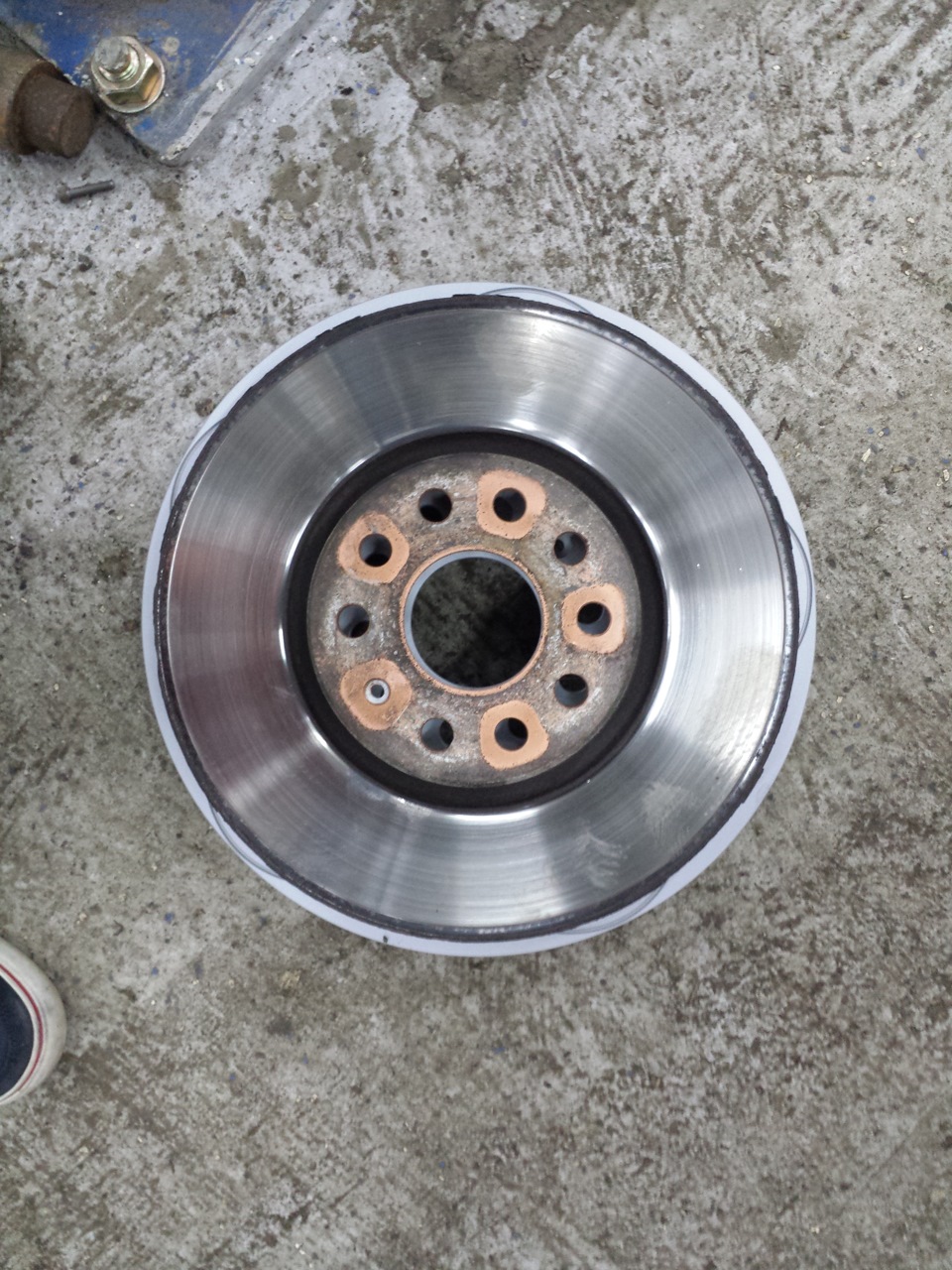

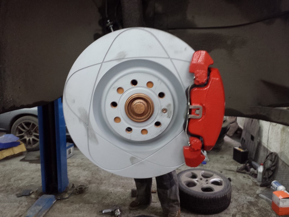

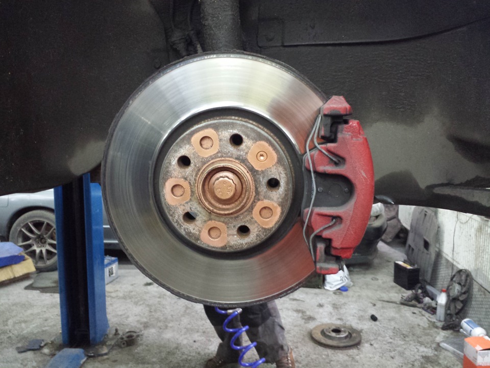

Перед
Суппорта от audi s5

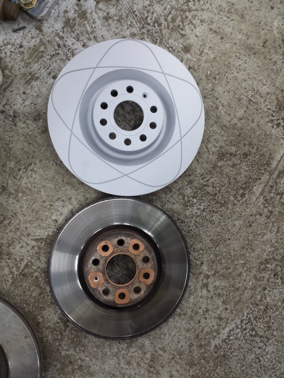

Диски тормозные ATE Powerdisk 345mm

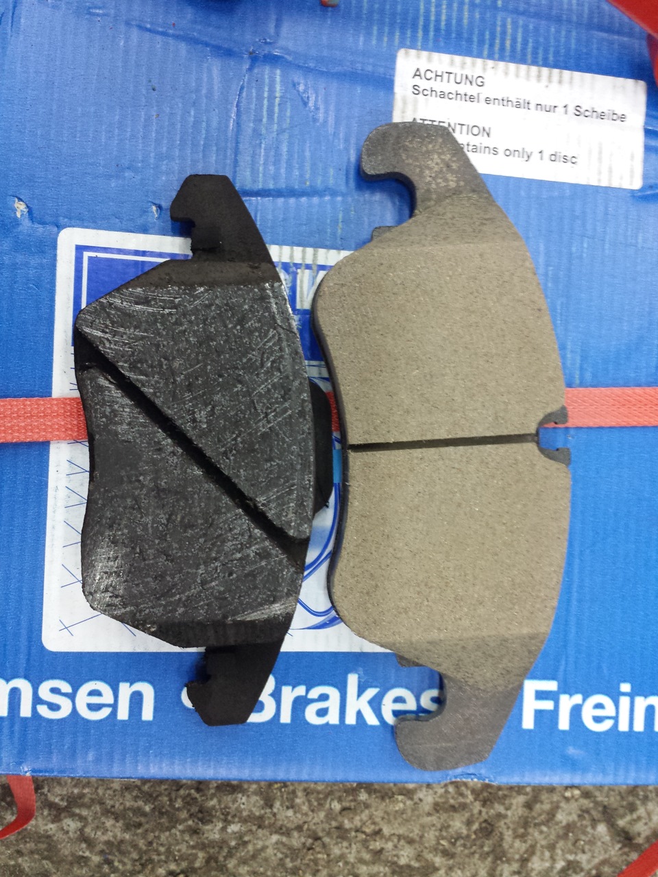

Колодки тормозные ATE Ceramic
Армированные шланги Goodridge

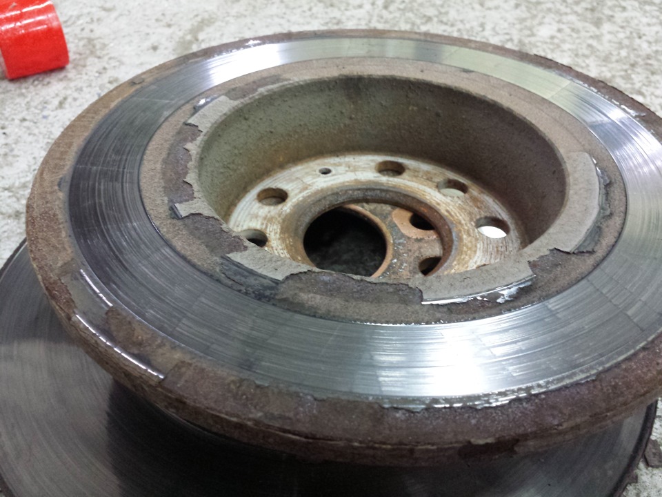

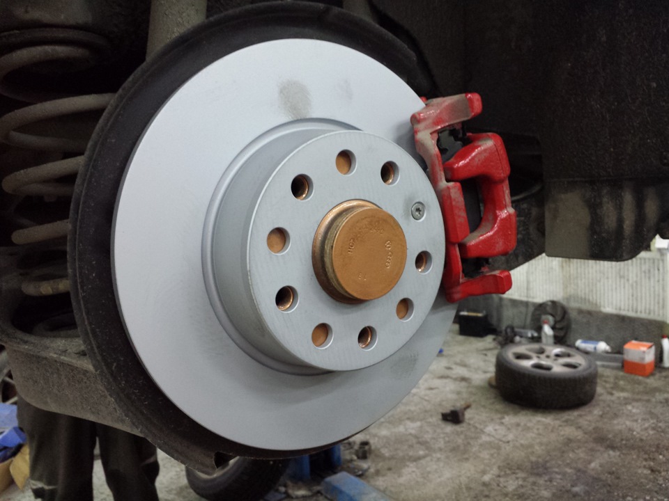

Зад
Диски Galfer (модель не знаю)
Колодки TRW (аналогично)
Тормозная жидкость TRW Dot 5.1

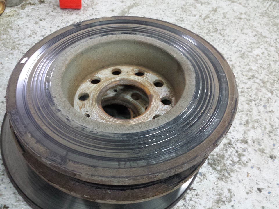

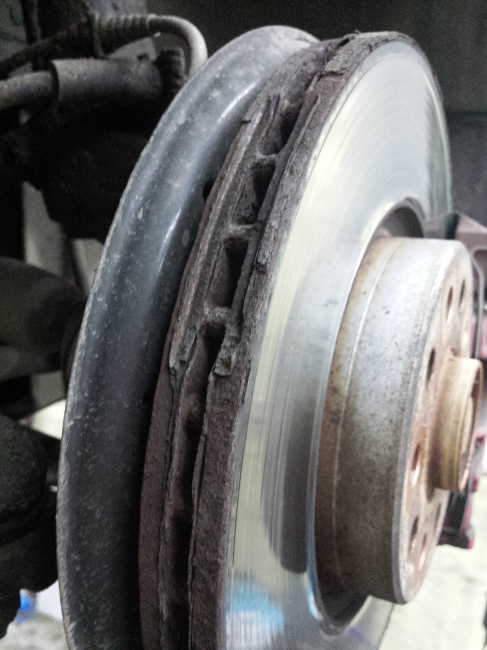

Привет! т.е. снаружи задние диски выглядели нормальными, а изнутри, оказалась, беда. так? на каком пробеге зад менял?
Привет, да, так, на 50 с чем-то кажется
хм.у меня почти 72… зад не менял

Как тормоза ходят? Я тоже в начале весны поставил такой же комплект на перед как и у тебя с колодками ДС2500 + еще зад от С3. Все хорошо, все отлично, тормоза держат люто, но вот передние диски АТЕ с этими насечками оказались говном — в первую же неделю при хорошем нагреве в сухую погоду их стало вести. Пока холодные — все норм, стоит нагреть — пошла нехилая вибрация. Я в печали и думаю надо ставить заводские фольксвагеновские диски без всяких насечек и сторонних производителей. Стоковые тормоза жутко перегревались, плыли при этом и не тормозили, диски синели-чернели, но их не вело…
Да в целом неплохо ходят, я доволен, иногда чувствую легкую вибрацию при начале торможения на скорости 140-150, хотя порой думаю, что это дорожное покрытие такое
Видимо я наваливаю покрепче

Привет! я перегрел АТЕ без насечек 345мм… вот буду точить. вопрос что тогда лучше? Или сразу роторы взять? или типа зимермана с дырками:?
Я тоже гдето читал, что Gafler тоже самое, что и ATE, только дешевле)
Подскажи номерок передних дисков, пожалуйста
Что ты делал с задними тормозами? =))) Просто ЧТО С НИМИ ? =)))))
Я машину взял за 4 месяца до замены с пробегом 38ткм, так что…«это не я!»)))
Я когда свою купил, тоже назад полез, вместо пыльников труха была сгоревшая, колодок не было, суппорта в нагаре и диски волнами в 5мм, но у тебя это просто ппц)))
=)) да норм, главное вовремя поменять… )

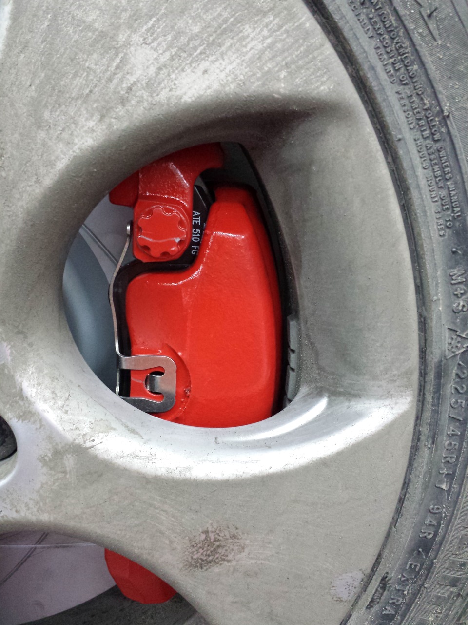

А номер модели тормозных колодок и дисков не подскажешь?
Неа, не знаю, только фирма и название модели

Тоже по весне собирался проапгрейдить… Красил сам?
Нет, попросил Jussi, когда приехал к нему забирать и ставить уже всё было покрашено))
Тоже думаю такие брать, это от а4 2.0, выходят сильно дешевле чем от с5, а от с5 отличаются цветом и весом, причем вес, думаю, несколько грамм…
Разве? Я знаю, что эти типа с5, но чуть отличаются, не думал что от а4…Я успел взять еще по старым ценам, только скобы и суппорта выходили 27тыр примерно.

А че задние диски старые такие неравномерно укатаные? Не подклинивает ли случаем суппорта?
Да там непонятно, есть вероятность, что прошлый хозяин поставил новые диски в старые колодки, из-за этого такой эффект)
мбмб, но больше похоже на то что колодка не чесала диск из-за недостаточного давления. я бы все-таки глянул через пару тыщ км на выработку на дисках сзади иесли тож самое то тогда суппорта бы перебрать

Гольф ппц джипарььь)))
Спасибо)) да, на таких фото особенно видно))) жду весны, если будут деньги, будет не-джыыып)
Кстати это суппорта не совсем от сы5 они почти один в один но есть различия)
Я вроде как слышал про то, что есть такие и такие, а в чём здесь отличия?
У меня в бж черной RS глянь тему про установку тормозов от s5 на фото видны различия.

предыдущие диски ПРОСТО П*** УБИТЫЕ! )))))
а новые симпатичные))))) когда свои откатаю, то тоже возьму как у тебя
Да передние внешне еще ничего, а зад да, жесть))
