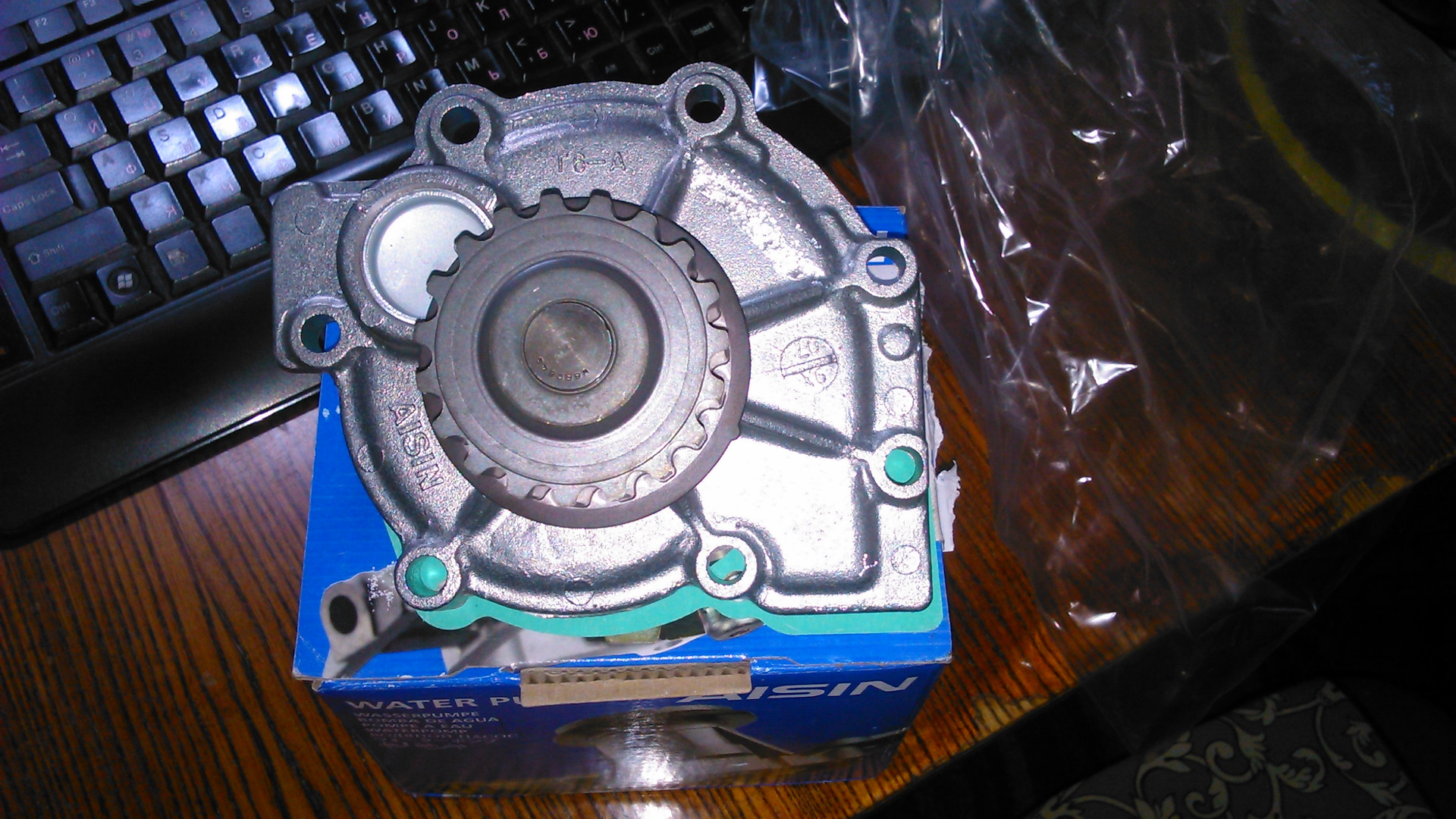

Все привет! Наконец-то пришло время замены ремня ГРМ, в предыдущий раз когда поторопился и затарился ЗИПом для смены ремня как оказалось все было в норме, ремень был в идеальном состоянии и проблем не было вообще не каких. Набор ЗИПа который состоял из GATES и роликов INA продал за не надобностью.
В этот раз старался брать все оригинал кроме помпы, взял AISIN которая идет у нас в оригинале, так же обновить решил и бачок расширительный взял BEHR, по остальному оригинал.
Впрочем артикулы и фото выкладываю, может кому пригодится на B5244S/S2. Все запчасти приобретались под заказ в интернет магазине 1001 запчасть, браков личн оу меня не попадалось, всегда все подберут по вину и без ошибок.

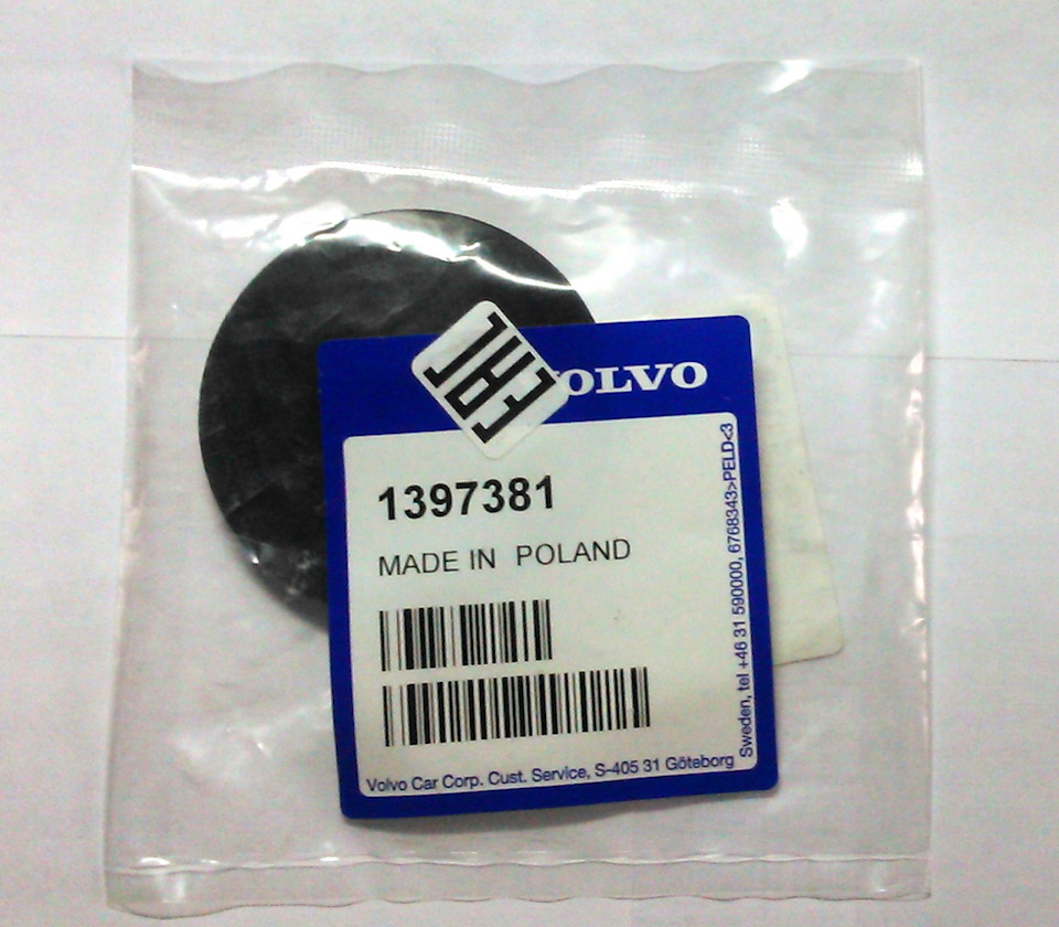

1.)Заглушка распредвала VOLVO 1397381 — 1шт.

6.)Водяной насос(помпа) AISIN WV003B — 1шт.

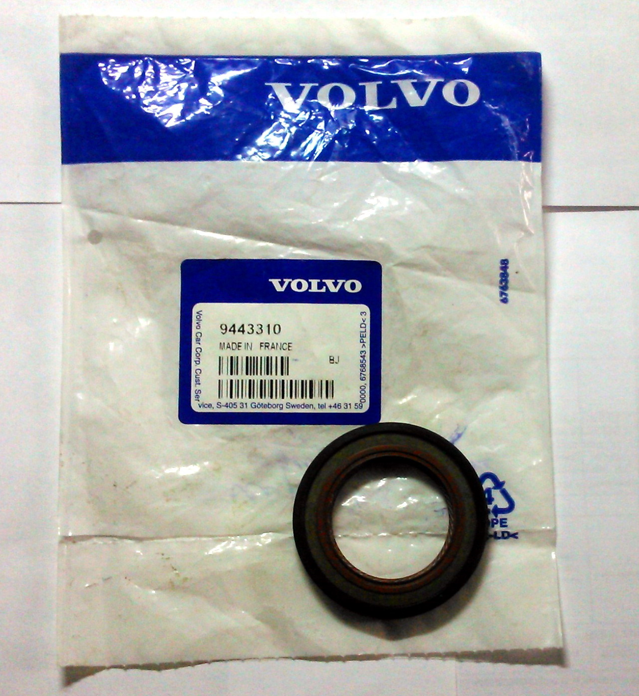

7.)Сальник распредвала задний VOLVO 9443310 — 1шт.

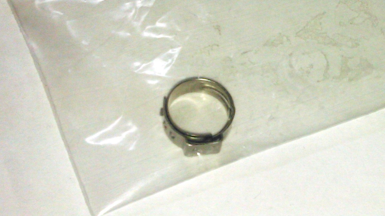

9.)Хомут крепления шланга(взял для крепления шланга к бачку расшрит.) BMW 16121180240 -1шт.(64 руб., оригинал стоит от 200 р.)
