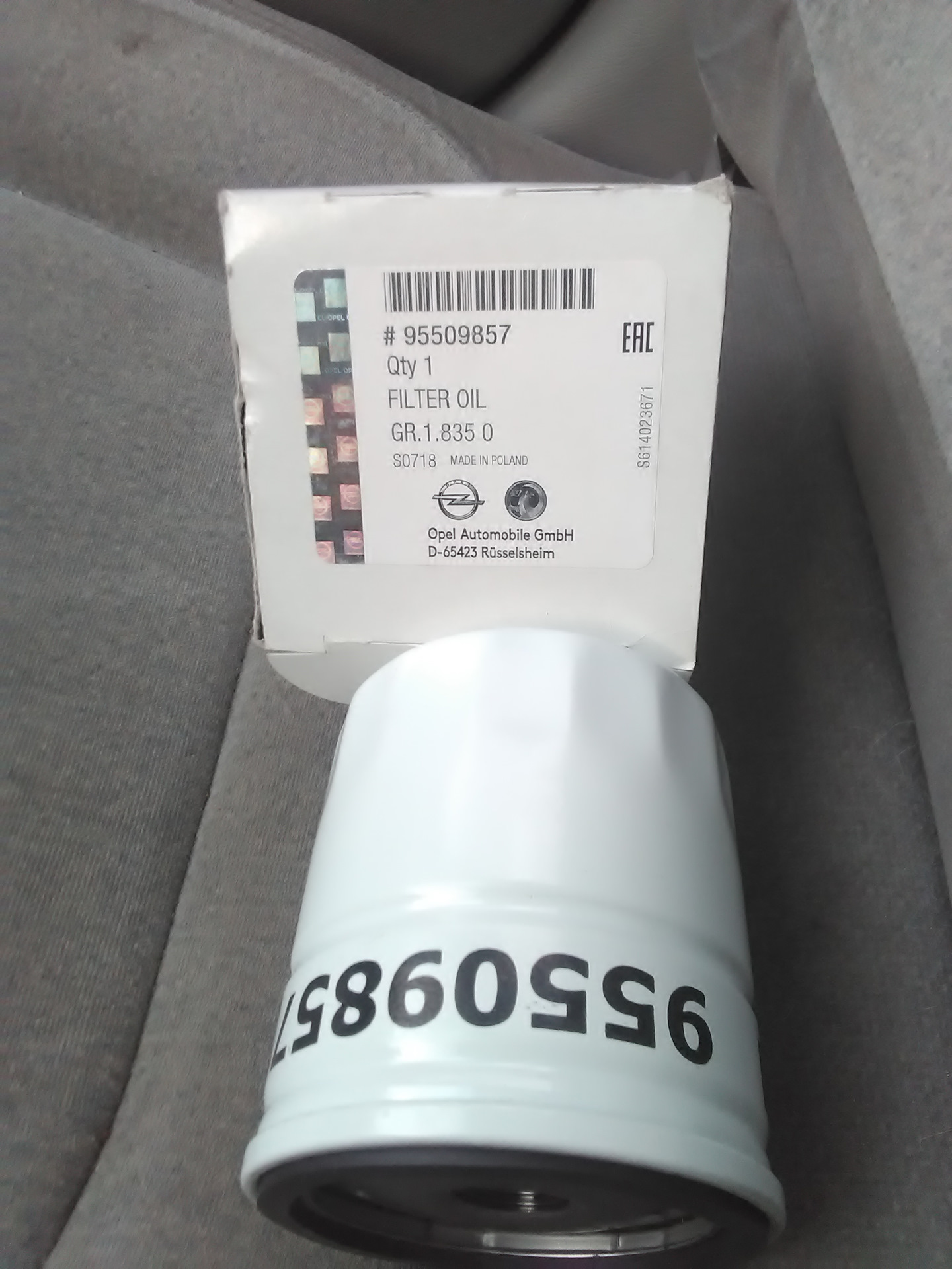

Запчасти на фото: 95509857
Периодически стала долго гореть лампа давления масла при запуске после ночи, полазив по драйву советуют масляный фильтр с обратным клапаном, Кто что может посоветовать какой номер взять, взял GM 95509857 оригинал, но по виду в нем нет клапана
Комментарии 2
Tam vo vseh filtrah oborotnoi klapan vnutri — ya polzuyu mann i vso v poriadku. Po moemu pricina gde-to po drugomu nahoditsa.
проверь датчик давление масла могло продавить было такое по контакту масло пропускал
