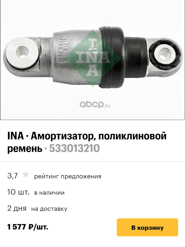

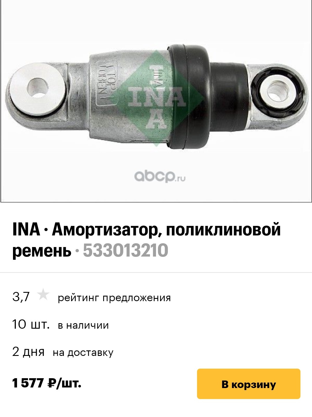

Порылся еще… и, заметил следующее, что у той же самой INA с кодом 533000310 есть заменитель SKF VKM 38007 — цена на него дороже, чем на вышеуказанную INA. Но, что то меня дернуло забить этот код в поисковик. и, среди аналогов, он выдает мне: INA/LUK 533 0007 10. Далее ищем в интернете:
По виду очень похоже на наш натяжитель. Цена у 533 0007 10 еще ниже — 1756р.

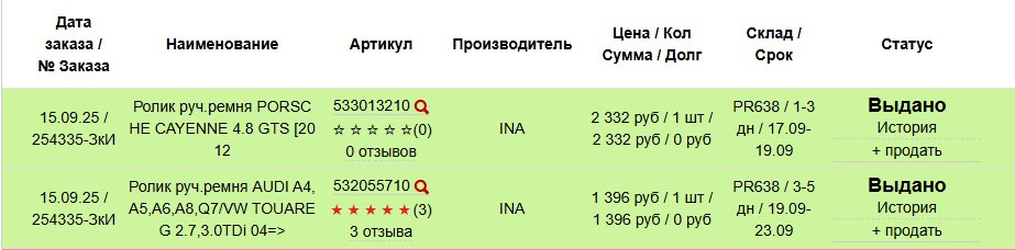

533013210 и 532055710 — купил вот эти ролик и натяжитель! Встали как родные! Mazda 3 BM 2013 1.5

Добрый день! В итоге, подскажите, если брать Натяжитель 533000510 от БМВ и ролик 532055710 все правильно, подойдет на мазду 6 2012 года ? А то, читая комменты, не понял что именно надо приобрести )

Интересно а демпфер INA 533013210 (порше) подойдёт? Просто цена у него из всех самая сладкая, да и выглядит он в отличие от 310 (бмв) точь в точь как штатный (я имею ввиду саму форму)
А что не подойдёт то? Там роль его не вот уж прям великая… пружина и пружина. вопрос в том, втулки ли того размера… но это решается за 5 минут при помощи токаря
G-Force85
Подходит идеально

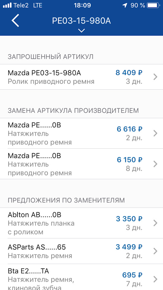

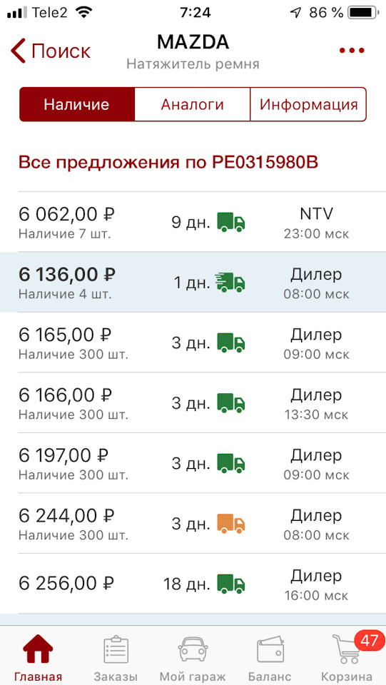

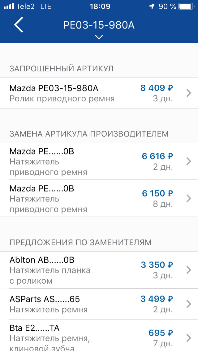

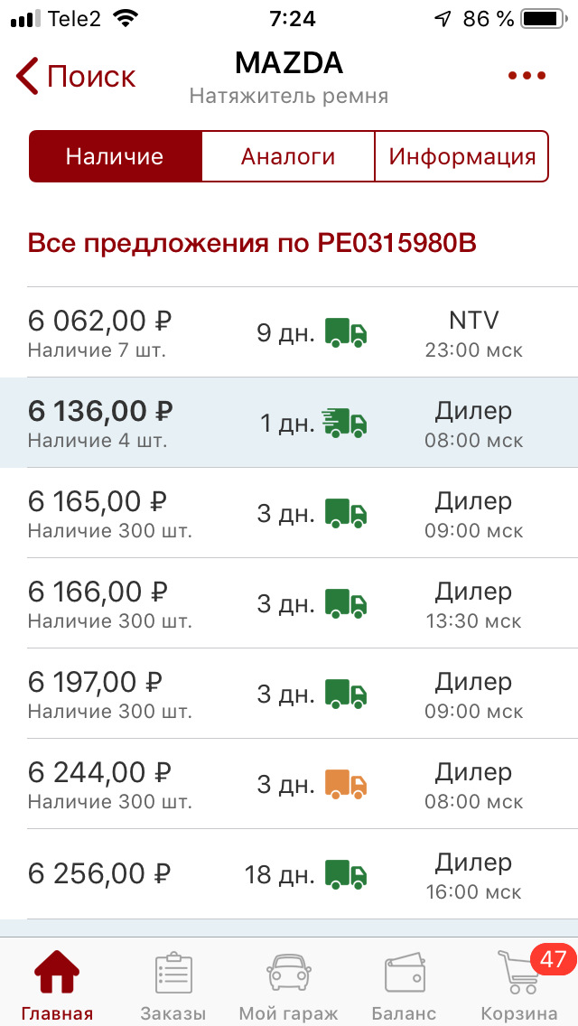

exist.цена 6.200 [PE03-15-980A]
Мужики, а за 6,616 это что за нятяжитель тогда?
по сути он же, типа усовершенствованный. код такой же…отличается последней буквой
Пока остановился на INA 533 0003 10, буду его ставить скорее всего
ну он не на много дороже. Но по виду…очень похож
